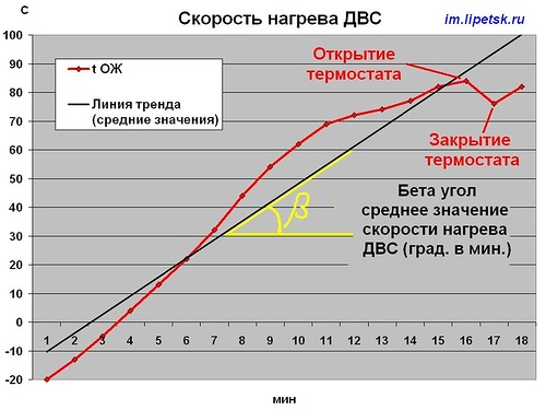

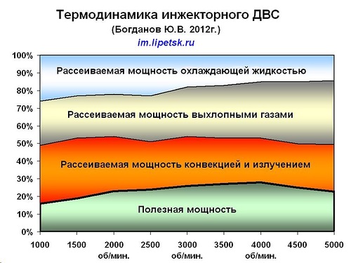

Не плохая статья на тему о температурах http://im.lipetsk.ru/a_mo_gisteresis.htm
Иначе говоря, теплопроводность масла влияет на конвекцию и тепловое излучение, активно влияя на тепловой режим при закрытых термостатах.

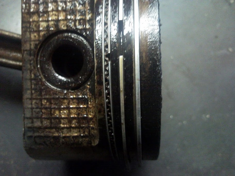

конечно, сплошные задиры и раковины Фотографии двигателей после разборки ОМГ !Vitek74 писал(а):я засыпал серпентины во первых для интереса, во вторых есть проблема с кулачками распредвала
