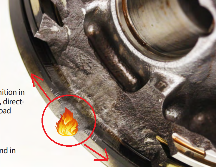

На ОФИЦИАЛЬНОЙ фотографии "LSPI" эти дегенераты умудрились выставить фотку длительного нормального сгорания (догорания) смеси сбоку от поршня. Там даже нагар в жаровом поясе успел "очистится" по обе стороны от очага.
Это просто невозможно было бы, если бы двигатель не работал нормально. Это довольно длительный процесс, сопровожлаемый нормальным сгоранием (в фазе). Смесь нормально сгорала около ВМТ, поршень успел "прогреться" на глубину аж в пару сантиметров и вытек - там и слепому видно как, откуда и "до куда" он вытек/вытекал...
Раньшие фотки со сколотой перемычкой были не столь постыдны, как эта. Та для школьника бы сошла (кстати, насколько она отличается!), а это апокрифическое изображение, так они и вообще зря приляпали...

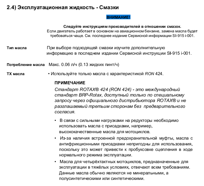

2.А разве вообще были детергентные металлические масла в авиации поршневой? Хотя бы один пример. С самого начала был MIL = ashless. Почти уверен, что мировой практики подобных масел в таких ДВС вообще никогда не было... данных по этому вопросу просто нет в природе. А если есть - имитация этих данных.
3.Царь вопрос: ну вот есть Ротакс. Это 99% автомобильный мотор (водяной). Туда идет минералка 10-40 от Shell, совершенно PCMO. Там 99% кальцинированный пакет. Но это же САМОЛЕТ - они НЕ БОЯТСЯ LSPI и проблем с золой, стало быть?!)
https://www.flyrotax.com/ru/products/915-is-a-isc-a
На некоторых видео "частички золы/капли масла" летят-то прямиком из поршневой...)

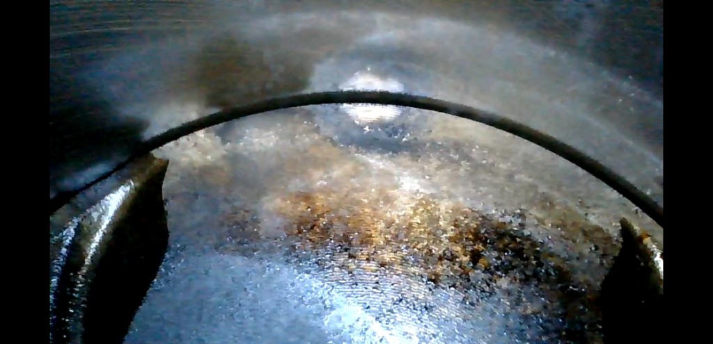

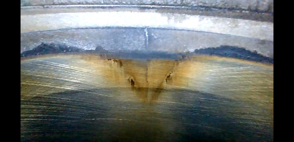

Совсем недавно делал эндоскопию перед покупкой на kia optima 2л t-gdi (турбо / непосредственный впрыск)
Пробег 160тыс
В двух цилиндрах раздуло гильзы и они лопнули. Почти прогорел поршень, уже есть перегретое пятно.
Мотор еще работал нормально и это было большим сюрпризом.
Естественно LSPI не существует :D

bmwserv_ICE писал(а): ↑12 мар 2024, 12:53 3.Царь вопрос: ну вот есть Ротакс. Это 99% автомобильный мотор
Серьезно? :D
Для него (всей серии 912/915) определены серьезные ограничения - одноместные ЛА, с возможностью посадки с выкл (неисправным) мотором и пр. Летать может, но если что, мы вас предупредждали.
bmwserv_ICE писал(а): ↑12 мар 2024, 12:53 (водяной).
там только бошки мокрые. НЭНТ.
:popcornn:
bmwserv_ICE писал(а): ↑12 мар 2024, 12:53 Туда идет минералка 10-40 от Shell, совершенно PCMO.
Очередная попытка забайтить минералку провалена. :lol:
