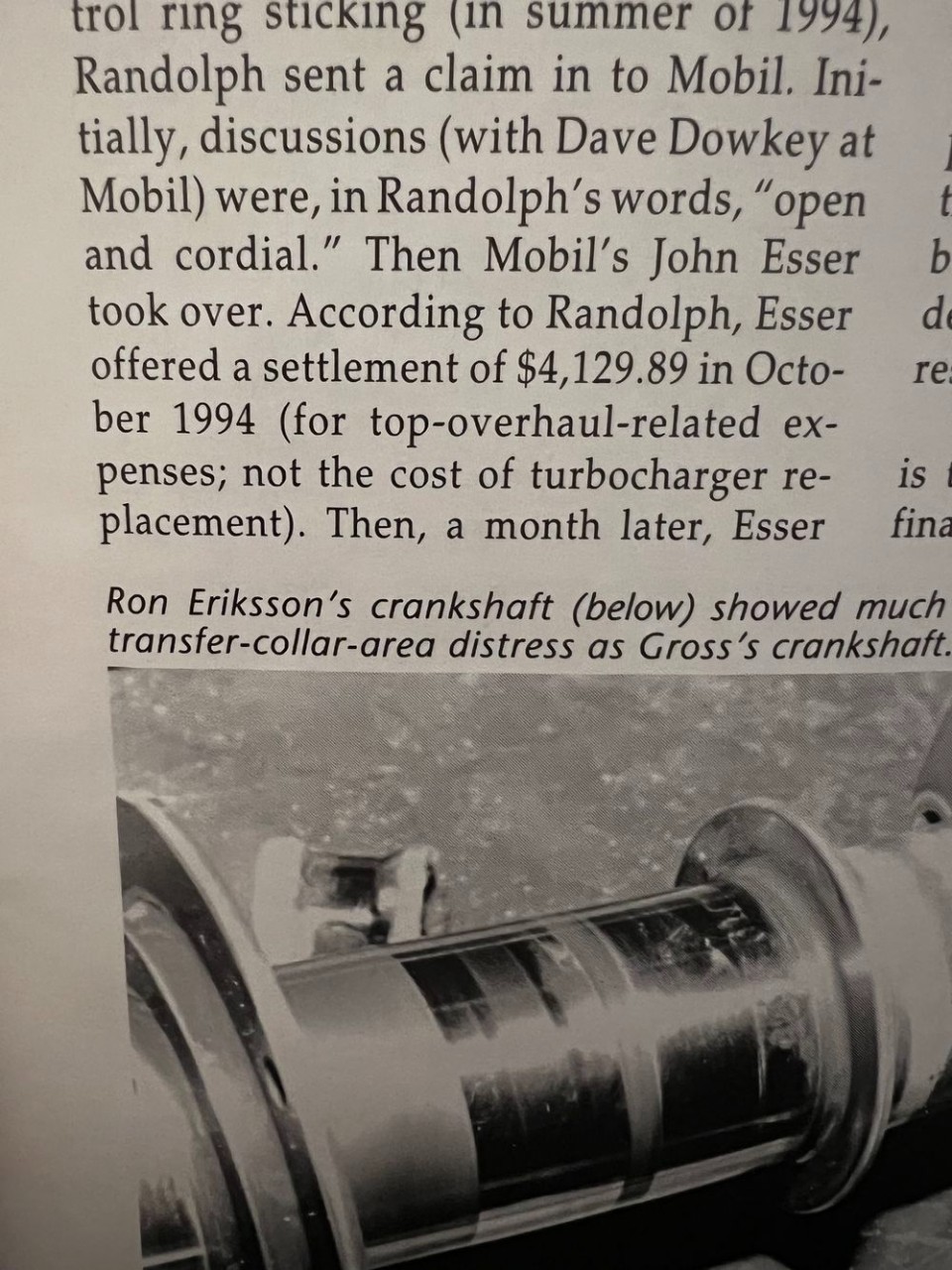

Но самое интересное видится после полного обзора истории, из которой выясняется, что все испытания свидетельствовали, что ПАО уже во второй раз пустышка. Первый раз это было с PCMO-GM вот тут: https://www.sae.org/publications/techni ... nt/750827/
Второй раз это было десятилетие спустя с AV-1:
+ бонус - Chevron case, связанный с Мобил, над которым Мобил тоже сперва смеялся:
https://www.sae.org/publications/techni ... nt/892112/

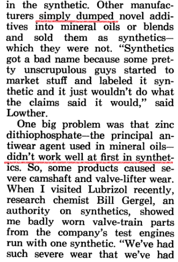

Вот как и то, о чем именно вы говорите: раз ДАЖЕ маркетолог ЗНАЕТ о проблемах... тоооооо?
А еще ранее (в 1975) об этом говорил еще и маркетолог со стороны PCMO, но мнение про возможную эфирную стабилизацию было дословно таким:
Ни слова о пакете присадок... много про уплотнения.
Зато про присадки вроде бы сказано со стороны Лубрифилма:
Но мы идем чуть дальше и офигеваем про ZDDP и диэфиры:
...ну а маркетолог-то мобиловский после за базар все же ответил. Перегнул палку со своей публичной деятельностью, превратив ее в бумеранг...
