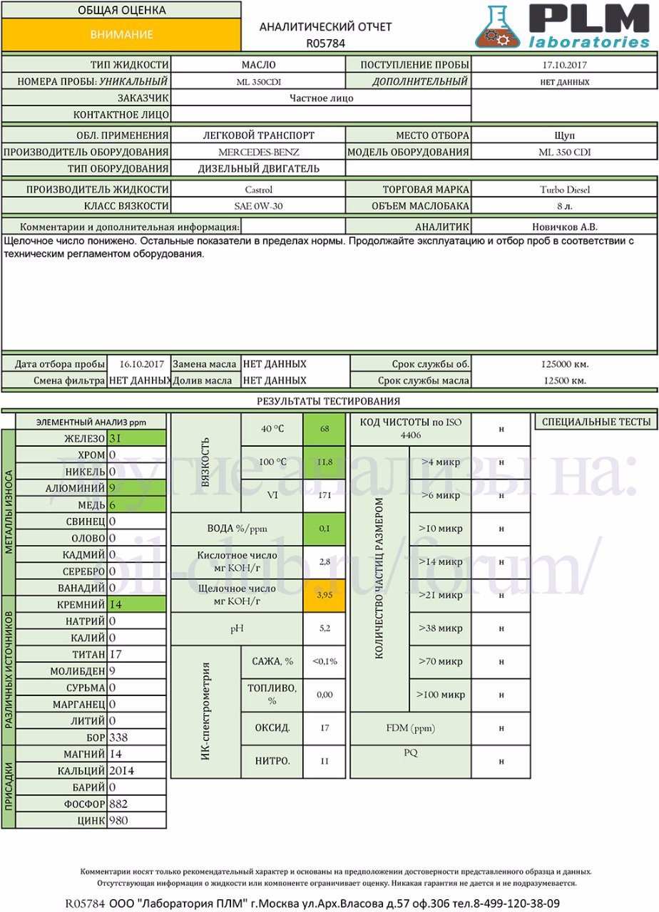

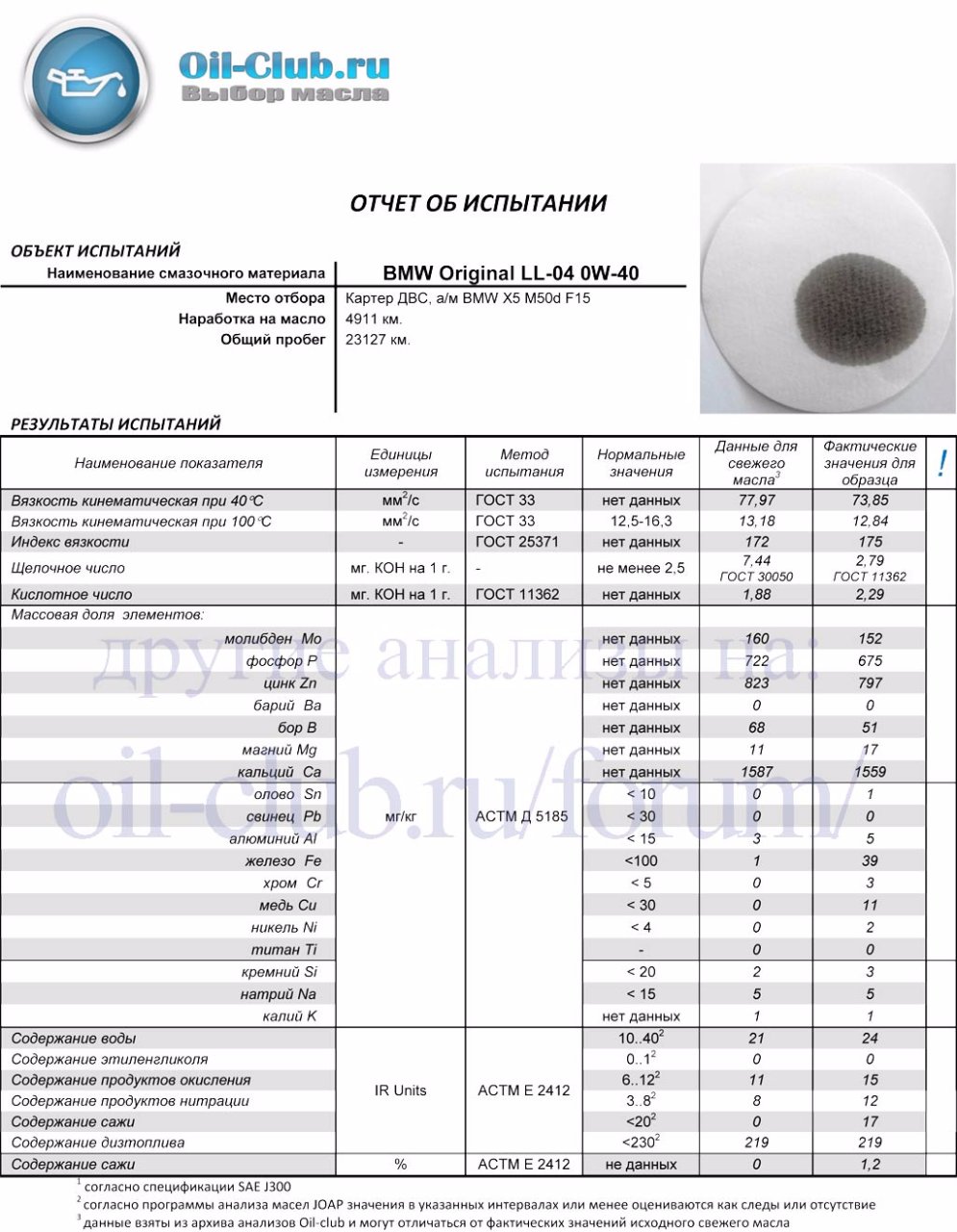

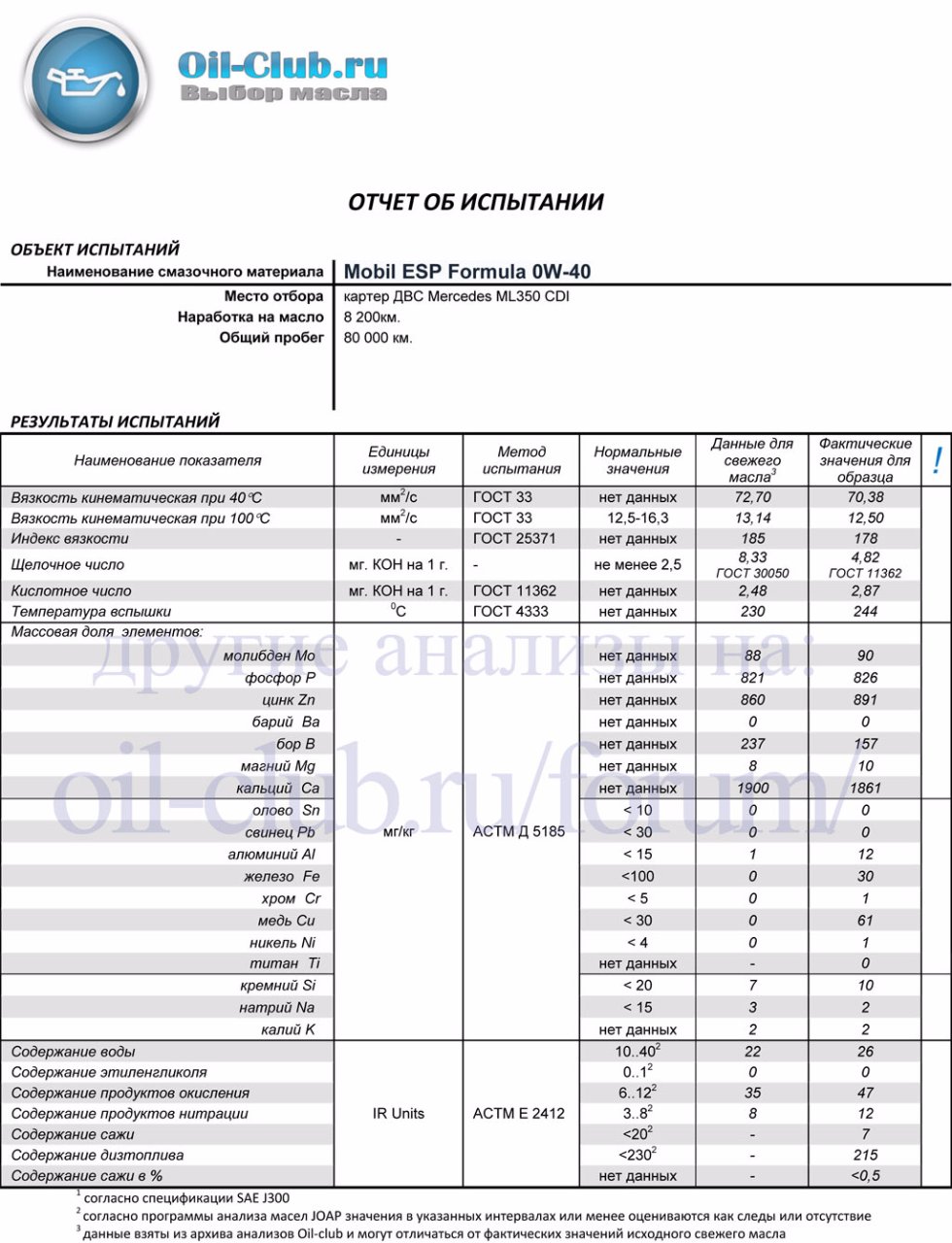

bmw 0w40.jpg (187.85 КБ) 3105 просмотров
castrol 0w30.jpg (218.94 КБ) 3105 просмотров
castrol 0w30-2.jpg (214.37 КБ) 3105 просмотров
mobil 0w40.jpg (184.03 КБ) 3105 просмотров

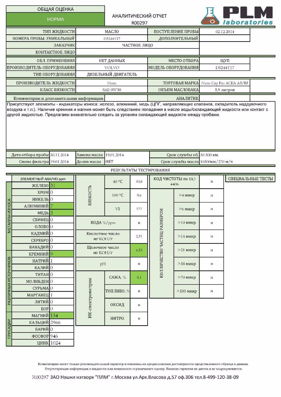

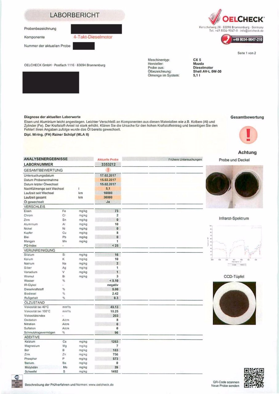

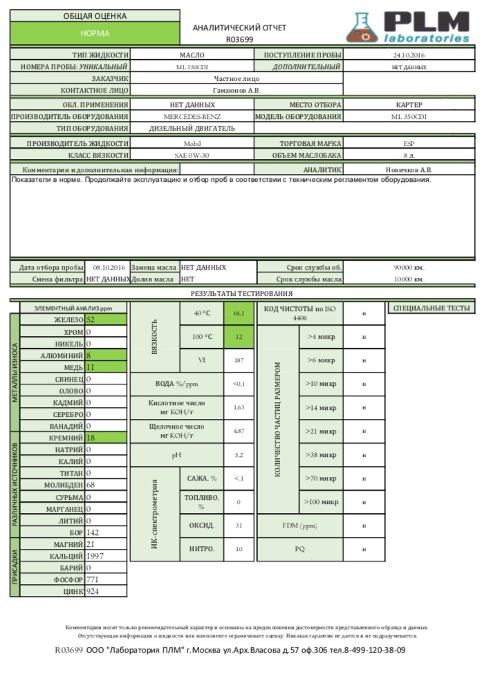

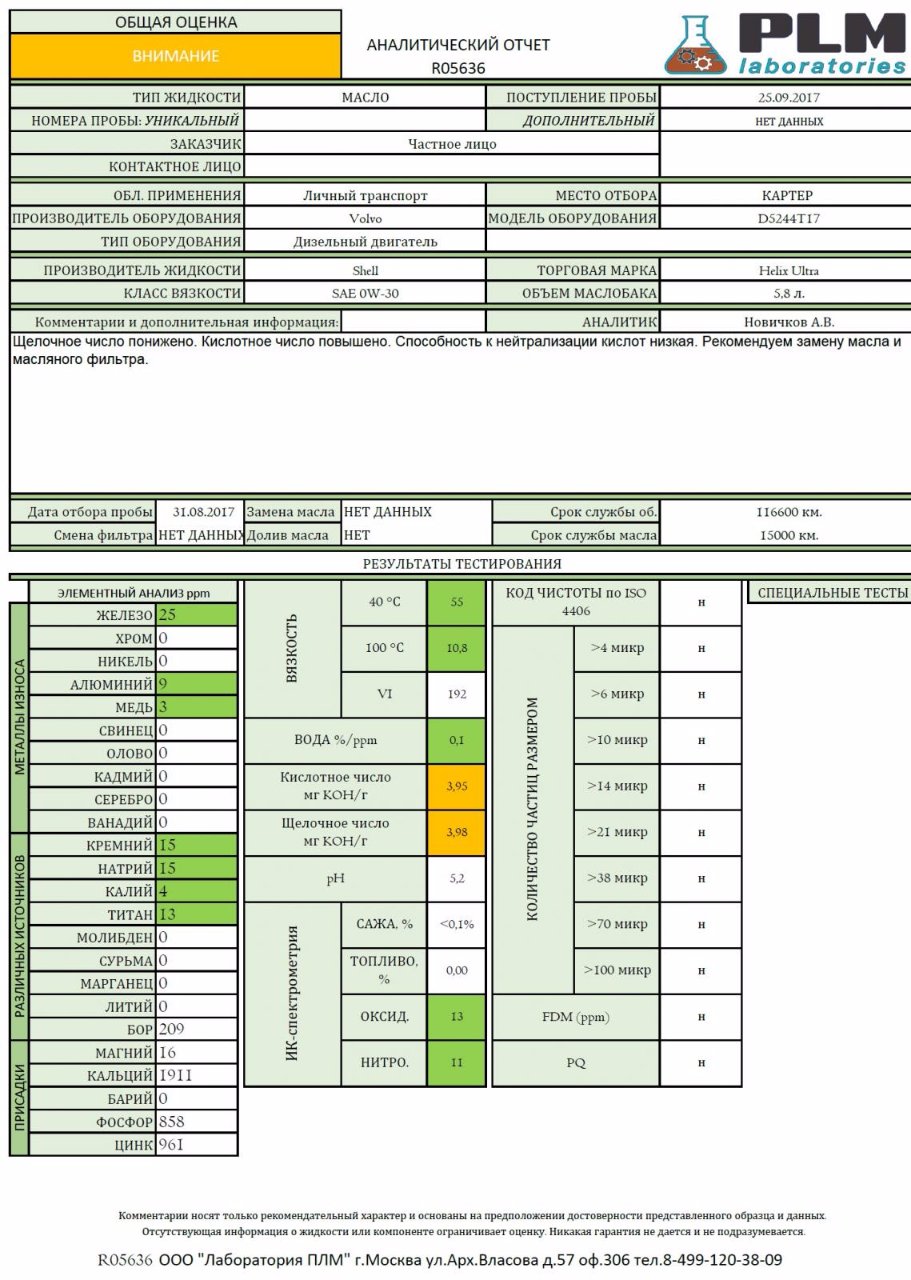

neste 0w30.jpg (211 КБ) 3104 просмотра
shell 0w30 -3.jpg (128.78 КБ) 3104 просмотра
shell 0w30.jpg (192.6 КБ) 3104 просмотра
shell 0w30-2.jpg (209.05 КБ) 3104 просмотра
mobil 0w30.jpg (236.76 КБ) 3098 просмотров

ну Виталя, давай дальше развивай свою мыслю. у машин пробеги по 10-15 тыс км.... такой же износ на бензинках на пробегах 7-8 тыс. но этого ты уперто не захотел замечать. более того - где тут критический износ? хоть по одному элементу?
и вопрос номер 2 - почему ты не взял анализы с олейны того же мерса на других маслах? чего ты не выложил анализы дизельных авто, у которых все в порядке? а потому что упертость - превыше всего.

На дизелях только после 10-15тыщ масло достигает браковачных показателей. И то не всегда. Но на нулевках износ повышен - это неоспоримый факт.

неоспоримый факт - то, что ты в этом не разбираешься. я еще раз спрашиваю - где тут износ? хоть по 1 элементу

Вас не напрягает количества железа в отработке? А просадка вязкости ни о чем не говорит?

а почему 40-70 ppm железа за пробег в 15000 км на цепи должно напрягать? это как 20-35 на 7500 км. уже не так страшно? уберем цепь - и вуаля 10-15 ppm. при чем что интересное - никто не знает, какое содержание железа выходит за рамки. вот на немецких сайтах писали что 100ppm еще в норме. а я с тото в свое время спорил об этом, за что был послан в бан и потом с форума. нет ни у кого нормативов
