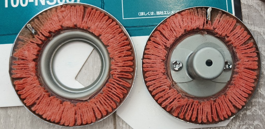

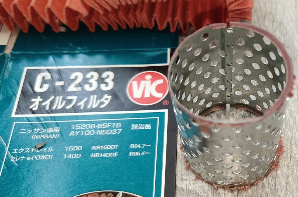

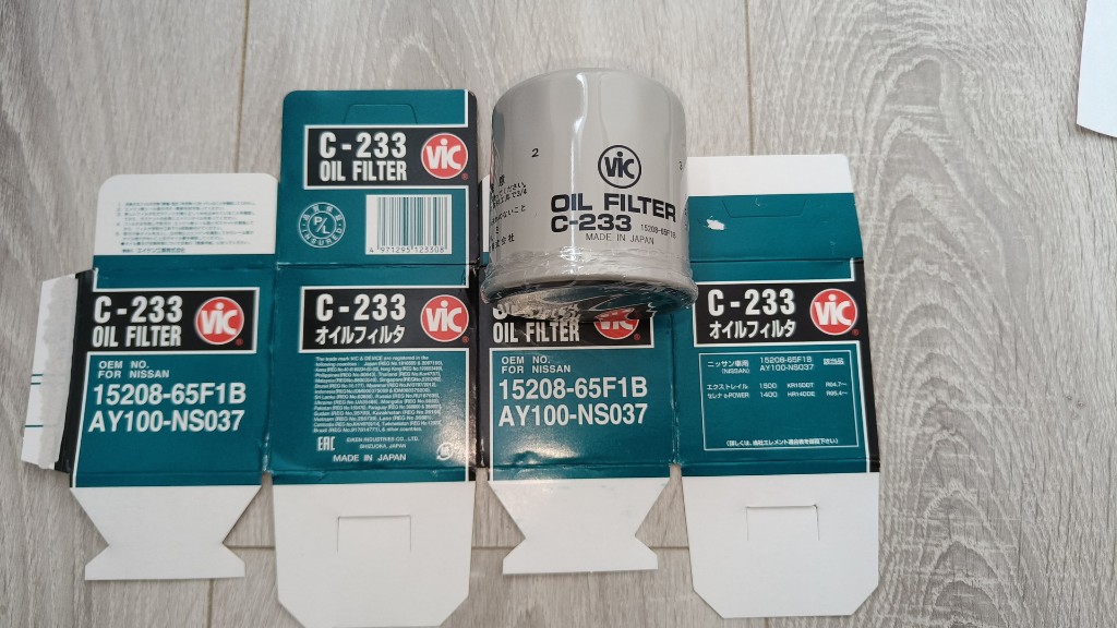

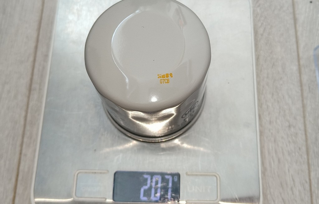

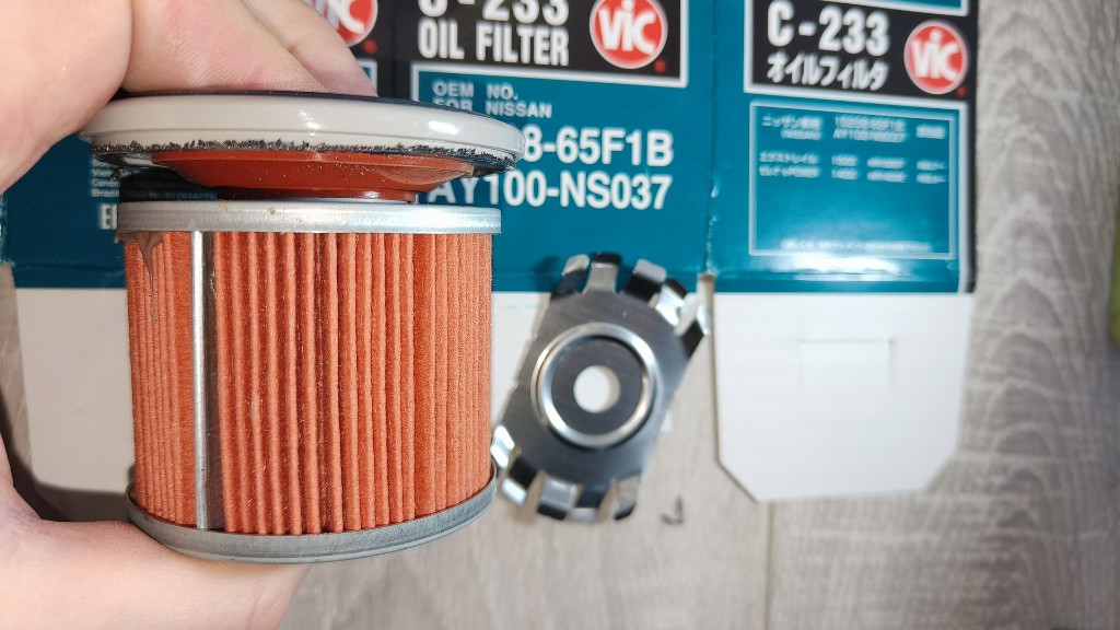

✅ Распил масляного фильтра VIC C-233
Цена 683 руб, куплен в ОЗОН https://www.ozon.ru/product/filtr-masly ... 945513652/
Аналог MANN-FILTER W67/1

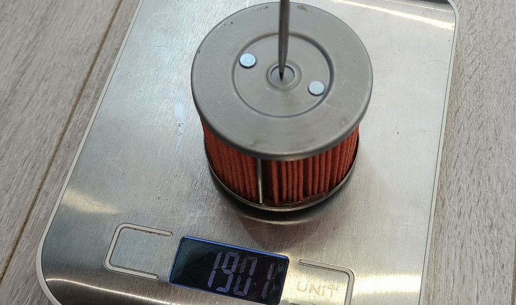

Вес 207 грамм
Диаметр 65,0 мм
Высота 71 мм
Уплотнение 55-62 мм
Резьба М20х1.5
Усилие открытия перепускного клапана 1,95 кг, диаметр седла 1,1 см, давление срабатывания 2,05 атм

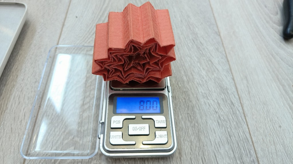

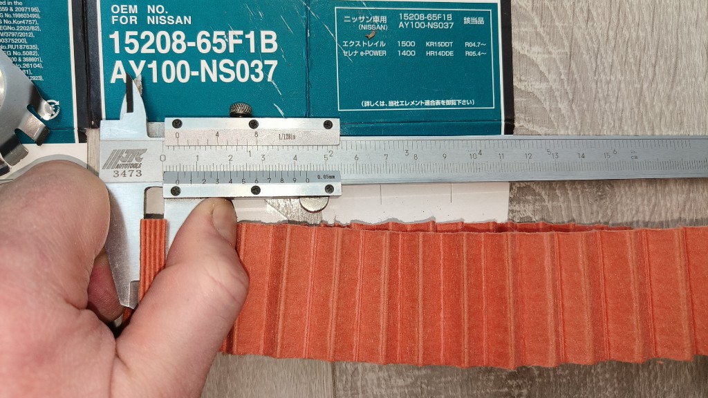

Площадь фильтрации 582 см2, толщина бумаги 0,44 мм, вес бумаги 8,0 грамм

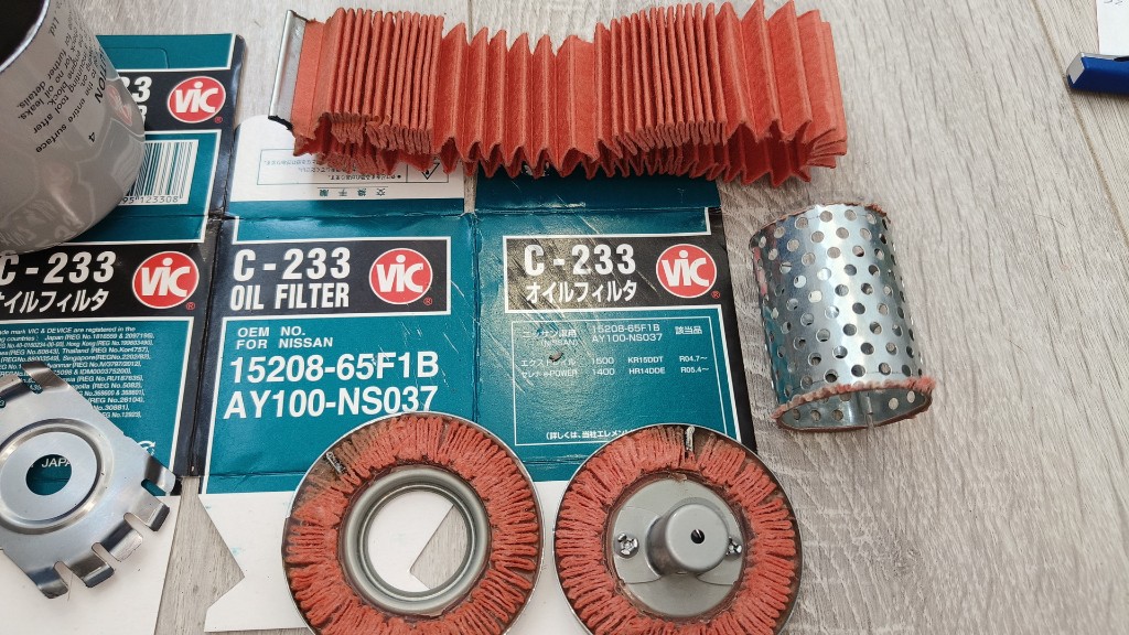

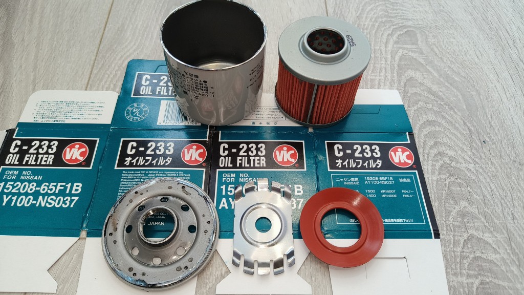

Резьба выполнена отлично

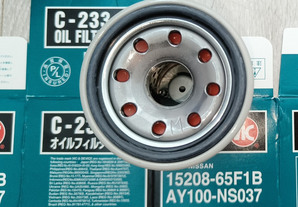

Обратный клапан 100% силикон, поджат на 2 мм в закрытом состоянии, на воздух ГЕРМЕТ!
Перепускной металл по металлу, классическая конструкция для ВИКа.
Удивило давление в 2,0 атм, такое редкость для японских фильтров. Уходят постепенно с 1,0 атм видимо ))
Туба типичная качественая для ВИК

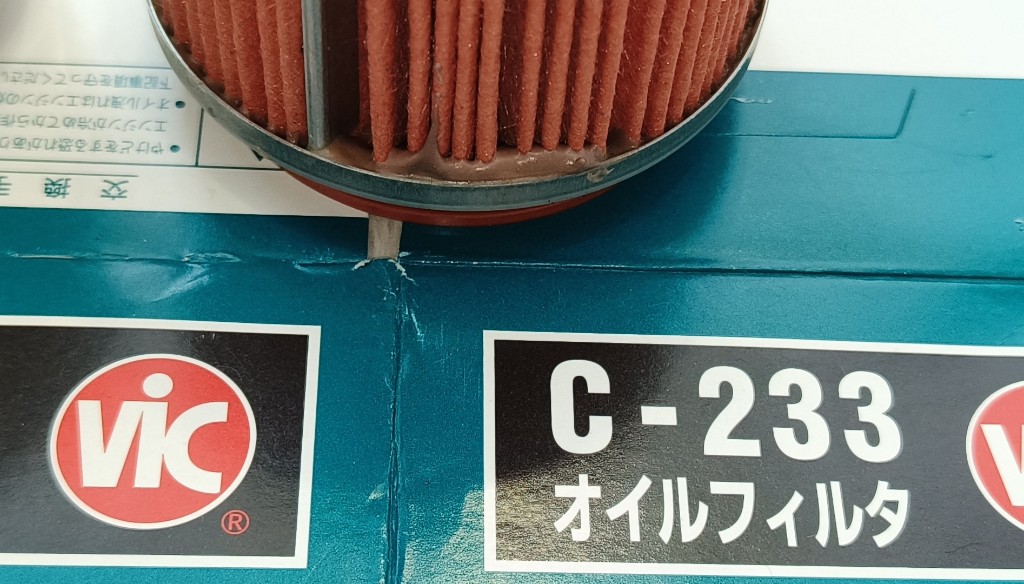

Заливка герметиком отличная, но есть небольшой избыток с одного края, можете видеть на фото.
Бумага качественная толщиной 0,44 мм
Всё в фильтре идеально за исключением наплыва герметика. Хотя такое в VIC вижу впервые, пока спишу на брак, оценку снижать не буду.
Фильтр является копией VIC C-224 только с другой настройкой перепускного клапана, в C-233 давление увеличено с 1,05 до 2,05 атм.
Что поддерживаю двумя руками!
✅ Видео
https://rutube.ru/video/private/6478812 ... 3bfeda11e/

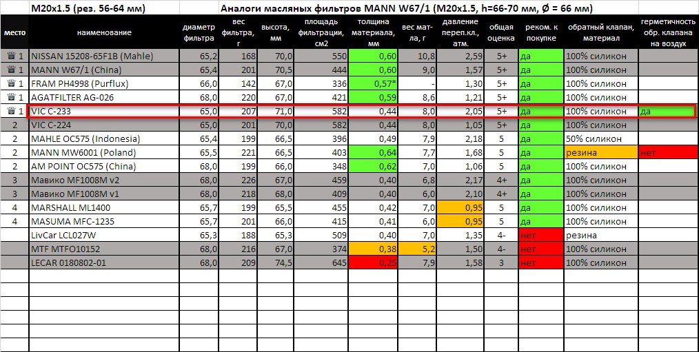

✅ Общая оценка 5+
Рекомендован к покупке. Купить такой можно за 520р в интернет магазинах. Пусть он будет на 1-ом месте среди равных и на строчку выше, чем VIC C-224
Другие аналоги Аналоги масляных фильтров MANN W67/1 и W6025 (резьба М20х1.5, h=66 мм, Ø = 66 мм)
