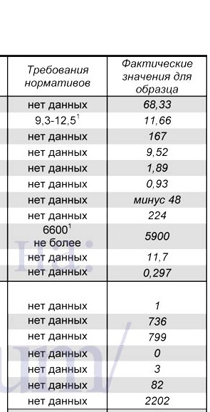

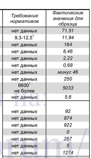

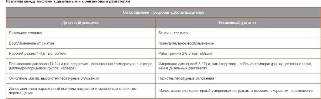

Старую темку можно освежить-низкотемпературные отложения...
В дизельных двигателях количество низкотемпературных осадков значительно меньше, чем в бензиновых. Объясняется это тем, что дизельные двигатели чаще работают на режимах с полной нагрузкой.
Сюда же можно употребить таблички лубризол,где у грузовых масел нет требований к шламу...
Добавлю табличку от лука))
Так не во вред ли будет применение mb 228.51/228.31(cj-4) в бензиновых аппаратах ?
А для примера дам два мобила 229,51 (esp 5w-30) vs 228,51 (le 5w-30)-где видно яркое направление первого против низкотемпературного шлама и полное "равнодушие "второго к оной проблеме...(бор к примеру и его кол-во)
P.S. да да ,многие заливали,многим понравилось...мне-нет
- ЛУК.jpg (46.71 КБ) 3601 просмотр
- делвак LE 5-30.jpg (59.95 КБ) 3601 просмотр
- ESP 5W-30.jpg (54.55 КБ) 3601 просмотр
