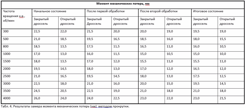

Табл исп.#58 снижение механических потерь

Если не сложно, можете назвать какой сертифицированной лабораторией проведены испытания?Иванович писал(а):Табл исп.#58 снижение механических потерь
И зачем измеряли мех. потери при закрытом дросселе и оборотах КВ аж до 4000 ?

кстати таблица показательна в плане сопротивления!...и хорошо видно как наполнение повышается а сопротивление потерь падает! т.е. сопротивление/ потери от сжатия при прокручивании меньше насосных потерь, жаль не всем дано это понять, как и то что двигатель крутят электродвигателем)))
