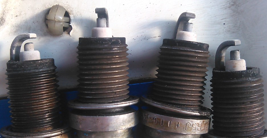

Вот и я добрался до свечей зажигания, выполнил замену.
Достал старые и сравнил.
На старых свечах зажигания (на фото 2 свечи справа Denso) я проехал 14000 км САТ не применял совсем.
На последних свечах зажигания (на фото 2 свечи слева Subaru) я проехал 13000 км, на САТе только последние 9000 км, но постоянно.
Свечи разных марок, но полный аналог. Калильное число одинаковое.
Все расстояния точны, т.к. веду бортовой журнал куда записываю что когда делал и на каком пробеге.
P.S. На черный нагар не обращаем внимание - это богатая смесь. Свечи никак не очищал, со старых свечей (те что справа) он с металлической части отвалился уже.
