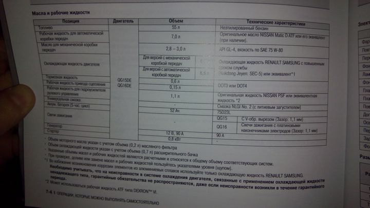

Others, в инструкции что написано ?
Others
Сообщения: 723
Антифризы. Обшие вопросы
#48
Сообщение Others »
Gubkin, вот так
#49
Интернет аналогов не знает
Я думаю, во всех корейцев можно смело BASF G30 ... классика
