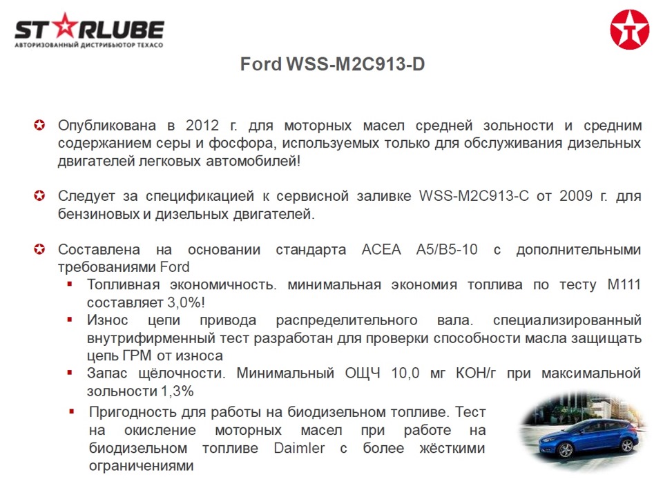

913 Д c вязкостью 10 сст в дизель ?
да еще с ДПФ с золой в 1,3. ЧТо то я начал сомневаться в адекватности не только представителей/продаванов S-oil. :facepalm
S-oil Seven Gold FE 5W-30 (SN, A5/B5, WSS-M2C-913-D)
#48
Бозон Хиггса писал(а): ↑01 ноя 2017, 10:55913 Д c вязкостью 10 сст в дизель ?
913D - это вариация A5/B5, какая там должна быть вязкость, 17 сСт KV100 что ли
Бозон Хиггса писал(а): ↑01 ноя 2017, 10:55да еще с ДПФ с золой в 1,3
всё в пределах допуска 913-D
который ставит нижний предел TBN 10, а планку зольности 1,3%
В чем конкретно косяк Soil если они на 100% сделали рецептуру 913-D ?
Или для тебя открытие, что A5/B5 рекомендуются в дизеля производителями ?

Ford WSS-M2C913-D
Introduced in 2012, oils meeting this specification are recommended for all Ford diesel engines except Ford Ka TDCi models manufactured before 2009 and Ford Galaxy 1.9 TDi models manufactured between 2000 and 2006. A product meeting this specification is especially recommended for diesel engines where M2C913-B or M2C913-C oils were initially required. An oil meeting this specification must be used in Ford Transit vehicles manufactured from 2012 onward with Duratorq 2.2 engine. Oils meeting this specification can be used with extended oil change intervals and are also suitable to be used in engines running on biodiesel or high sulfur diesel.
Сам форд рекомендует это масло в Duratorq 2.2 и другие новые дизеля
Конкретно в чем именно косяк S-oil ?
NESTE CITY STANDARD 5W-30 (SL, A5/B5, Ford WSS-M2C913-D) - зольность 1,1 и вязкость 9,8 сСт
SRS Viva 1 Special F plus 5w-30 (SL, A1/B1, WSS-M2C913-D) --////-- 1,2 и 9,39
Wolf OFFICIALTECH 5W-30 MS-F (SL, A1/B1, WSS-M2C913-D) --////-- 1,09 и 9,95
Жду ответа на вопрос, что не так с S-oil

есть WSS-M2C913-D разработанный фордом, S-oil выпустил масло ему соответствующее
в чем их вина ? :facepalm
Или все производители масел WSS-M2C913-D это шарлотаны ?
