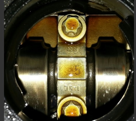

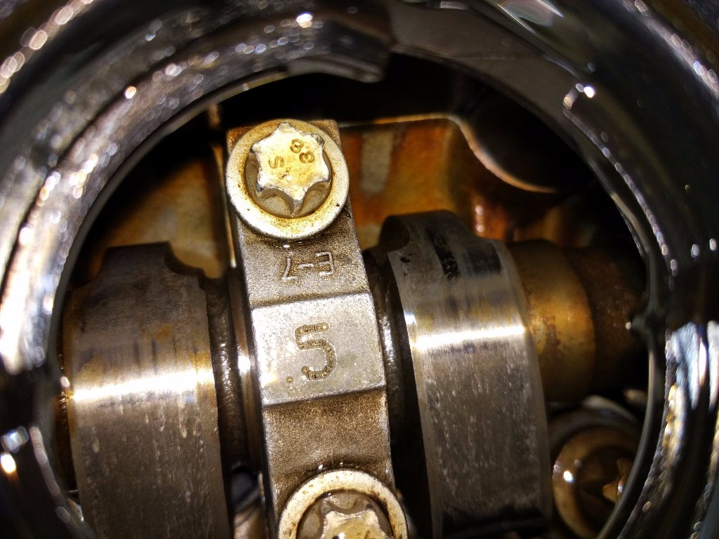

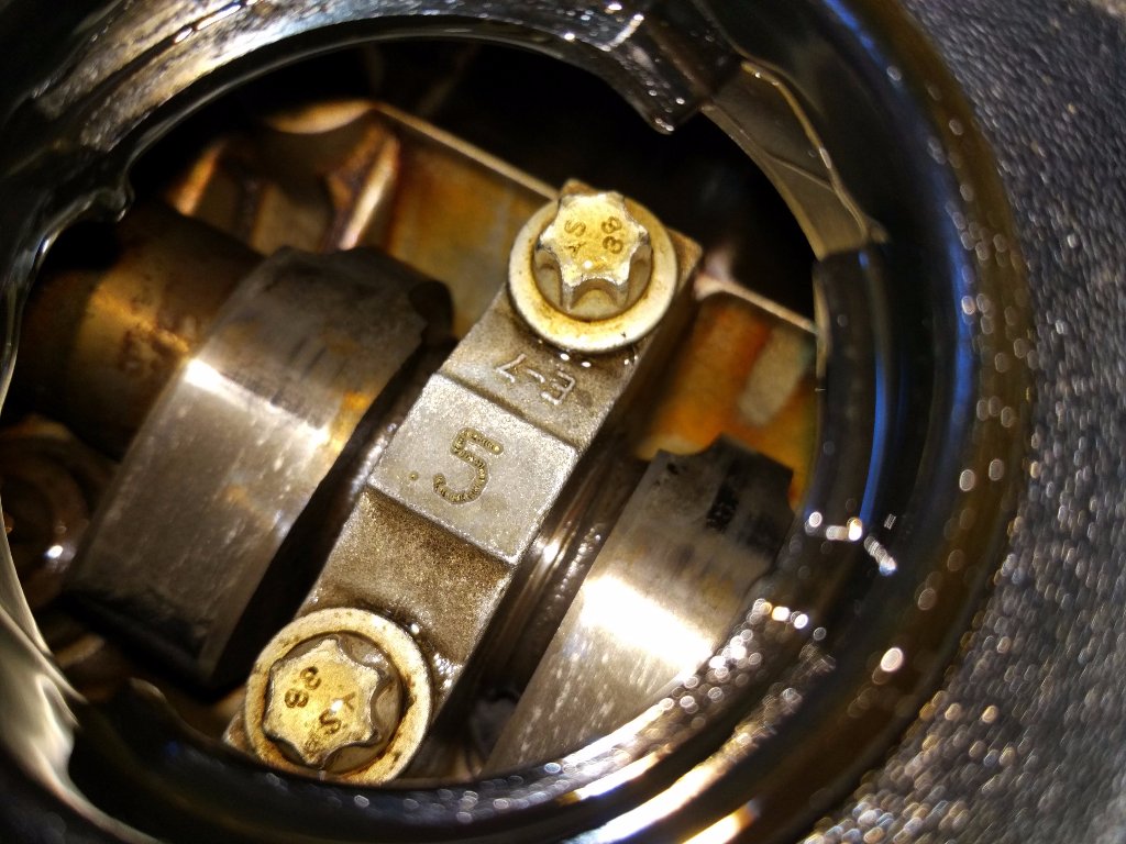

Да я в предыдущую заливку, в зиму, тоже AP1 налил(оставалось, не в унитаз же выливать :) ) , который так же наоставлял катышков. Три раза заливал - три раза катышки, совпадение, да. В мае, перед заменой масла на Neste, отмывал карбклинером. Фото на свежезалитом Neste 1 5w-50:
Не особо помогло, не берет химия катышки. Пришлось оттирать тряпочкой, палочкой и прочими подручными средствами, механически. Что-то оттер
Спустя 2000км на Neste, где-то в июне:
Ну и сейчас, спустя 9500км(ок. 270-300 часов) после заливки Neste 1 5w-50:
естественное освещение
с включенным фонариком(желтый свет)

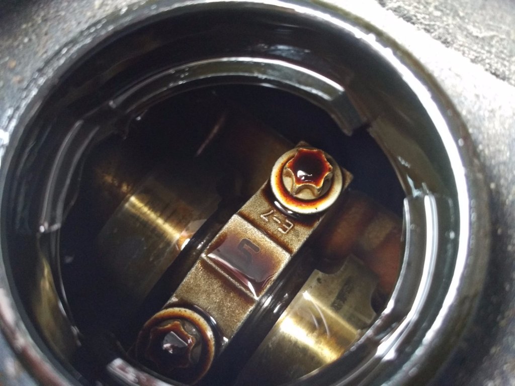

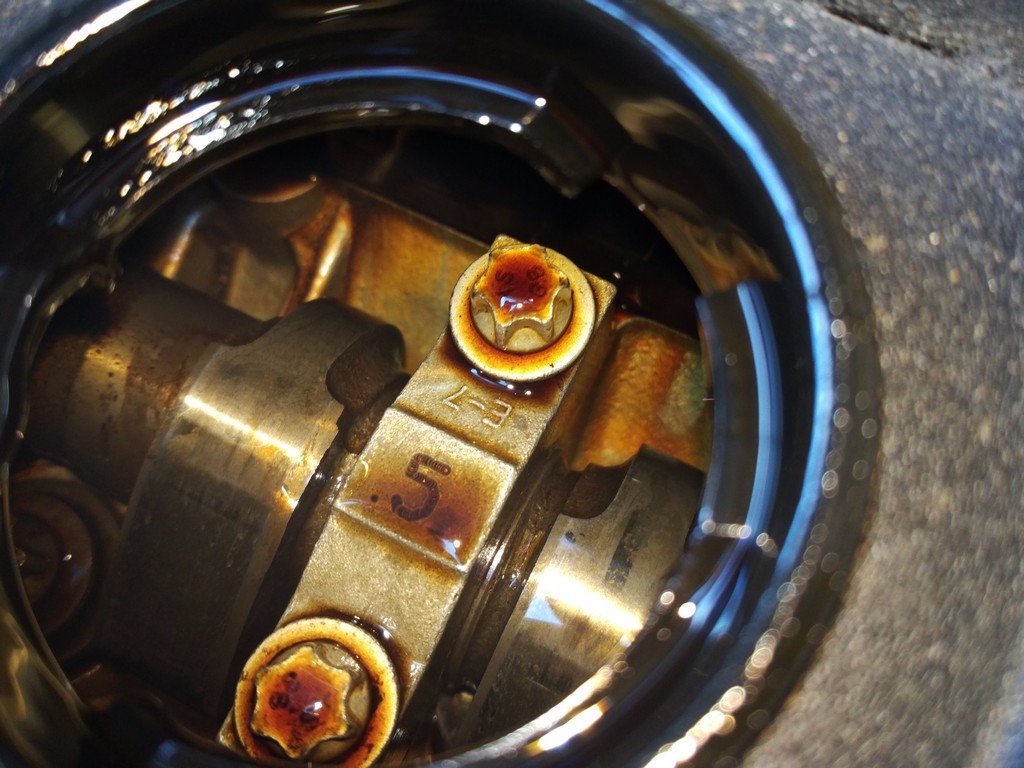

Итак, фото МЗГ после слива того, что на фото выше на пробеге чуть более 10тыс.км. и заливки ГПН SG 5-40. Итак, "почтиминералочка", начало:
Отдельно хотелось бы передать привет верующим в то, что даже 12% эстеров способны что-то намыть. Два интервала с такой дозировкой, с перерывом на короткий, в 3500км, пробег без. Результат выше.

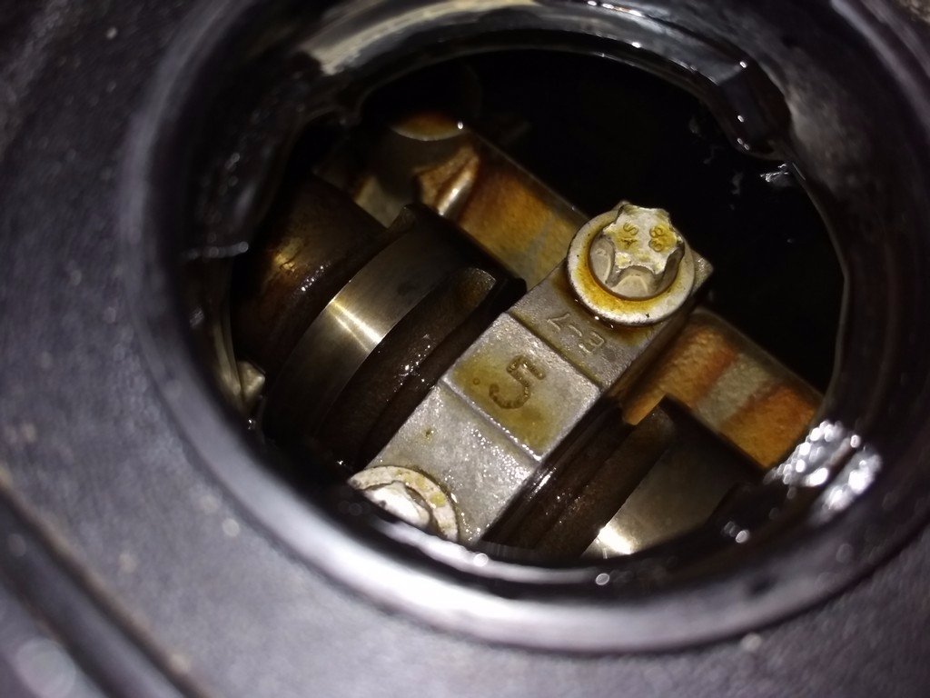

6500 км. дюрон-е 10w-30 CJ-4...пробег 109500
Отправлено спустя 1 час 41 минуту 19 секунд:
6500 назад...
http://oilchoice.ru/viewtopic.php?p=40223#p40223
