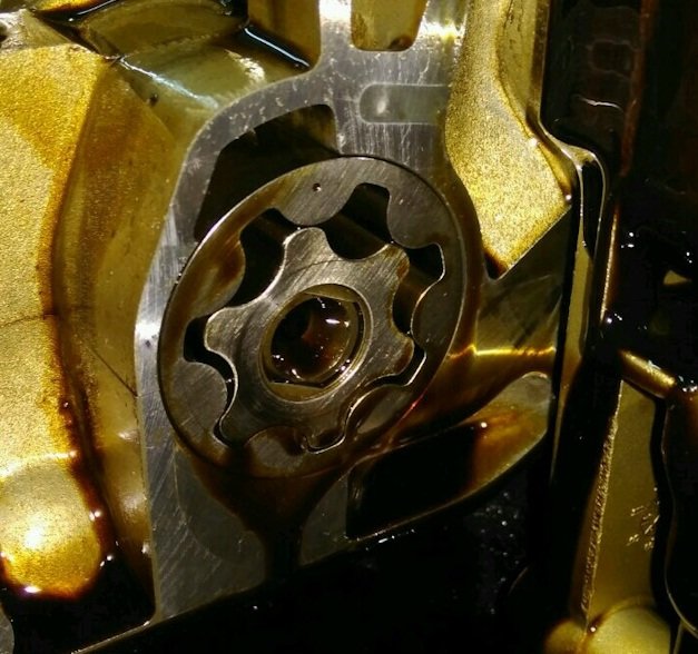

"Насос хилый не даёт давление нужного поскольку масло холодное" -о как!... :popcornn: ( а на горячем масле-давление образцовое :) ?)
Может проверить редукционный клапан этого насоса ?
Сам насос вполне современного типа
И помнится больше было проблем с шатунными вкладышами на этих двс ( по отзывной кампании не помню данных ) заводской косяк присутствовал...

C двадцатками на g4ke надо быть очень осторожным-учитывая отсутствие форсунок и плохое охлаждение четвертого (первого) поршня ,вкладыши которых оказываются в зоне бОльших температур, hths- 2.6 не лучший вариант...Охлаждение-охлаждением ( маловязкими ),но схватывание происходит за недостаточностью смазочного слоя с быстрой выработкой присадок ( и чаще не по вине насоса )...

Djduda, 5w-40 c MB 229.5 лей
хоть как-то нивелирует низкую производительность масляного насоса

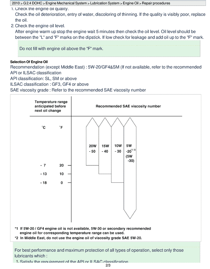

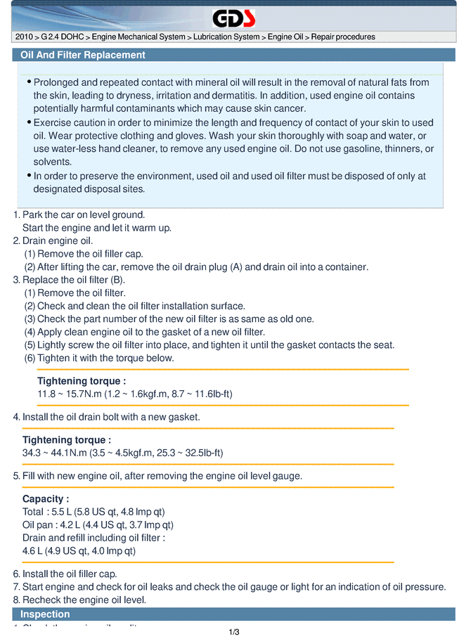

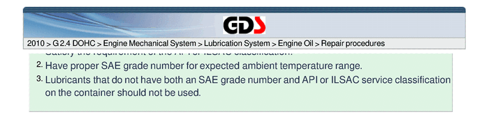

#60
Бозон Хиггса,
ML Report Printing...1.gif (117.59 КБ) 5559 просмотров
ML Report Printing...2.gif (86.55 КБ) 5559 просмотров
ML Report Printing...3.gif (34.22 КБ) 5559 просмотров
