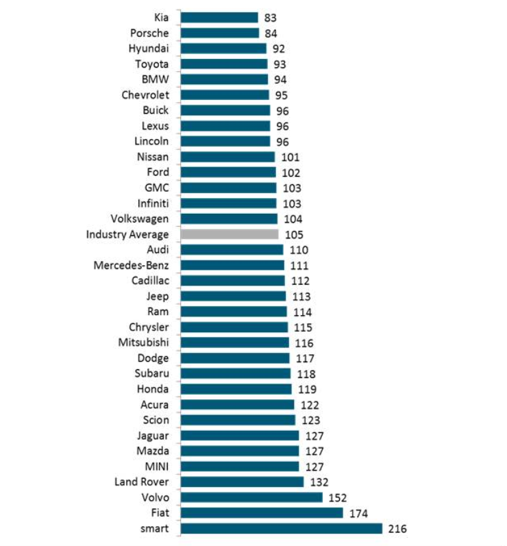

KIA - самое надежное авто )
http://www.avtovzglyad.ru/avto/avtoprom ... urce=rnews
Кол-во неисправностей на 100 новых авто в первые 90 дней нового авто

обана
а где ломучийгниющийсразу опель?
