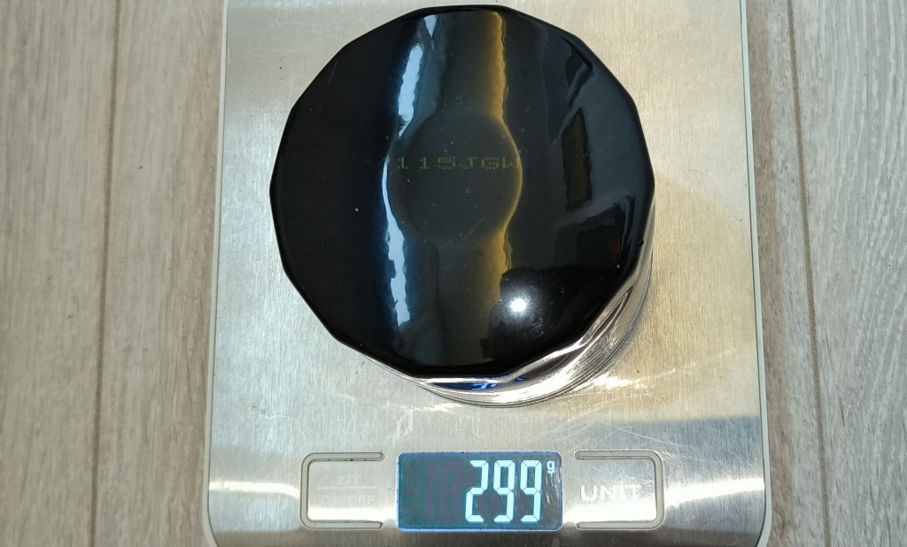

Распил масляного фильтра Hengst H90W23 (China)
Цена на данный момент от 450 руб в интернет-магазинах
Фото без пережатия https://disk.yandex.ru/d/kHqWeFz5KxcISA
Диаметр 75,6 мм
Высота 94 мм
Уплотнение 62-71 мм
Резьба М20х1.5
Вес фильтра 299 грамм
Усилие открытия перепускного клапана 1,4 кг, диаметр седла 1,2 см, давление срабатывания 1,24 атм
Площадь фильтрации 1032 см2, толщина бумаги 0,47 мм, вес бумаги 16 грамм, плотность 0,330 г/см3
Резьба накатана отлично, торец зашлифован, заусенцев нет.
Обратный клапан из слабодубеющей в -20С резины. Назовем для простоты 50% силикон этот материал.
Поджат катушкой в закрытом состоянии, есть пространство для открытия.
Герметичность должна быть отличная!
Перепускной клапан сделан из резины, клапан оочень толстый с ножкой под пружину.
Все грамотно сделано! Давление перепуска отличное!
Заливка герметиком средняя.
Есть наплывы герметика в виде капель. Оторвать их ковырянием не получилось.
Они как бы есть, но опасности я не заметил. Это не тот случай когда отдельные капли между складками как в некоторых фильтрах.
Непроклея нет. Герметик эластичный.
Центральная туба хорошая, заусенцев опасных нет
Глубина складок бумаги, частота укладки - это впечатляет, благодаря этому и такая площадь фильтрации в 1032 см2 и вес бумаги в 16 грамм.
Но это не ТОП где 1400 см2 и 20-24 грамма
Бумага отличная, чуть толще среднего показателя в 0,40 мм и составляет 0,47 мм.
Общая оценка 5!
Не хватает фильтру чуть бумаги по весу, площади и точности нанесения герметика чтоб быть в ТОПе и занять 1-ые места. Просто очень хороший фильтр.

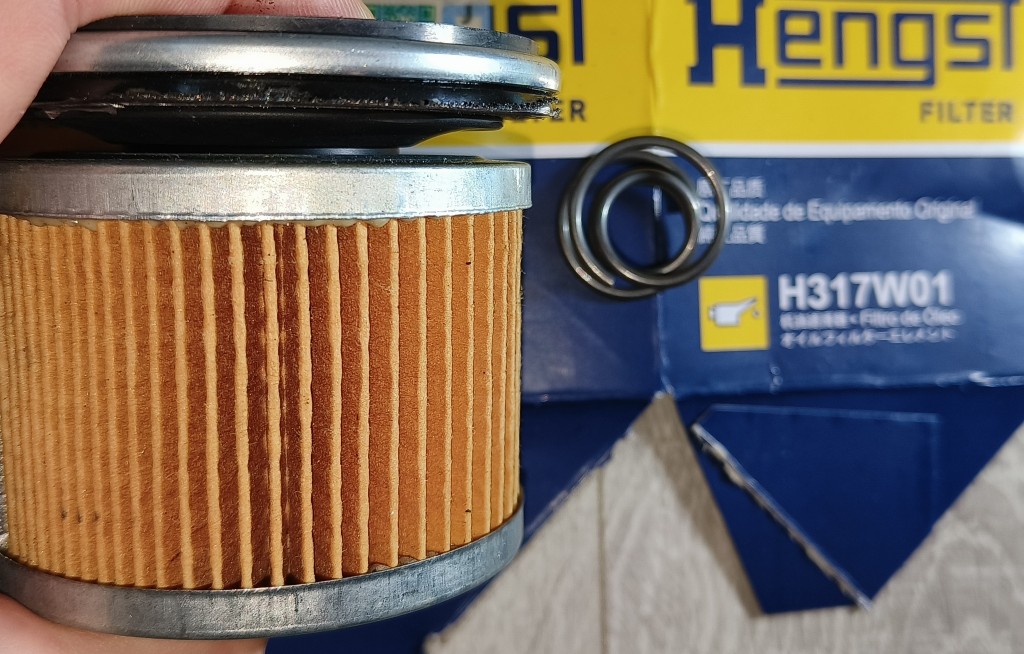

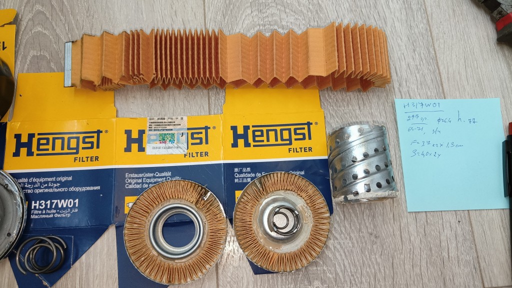

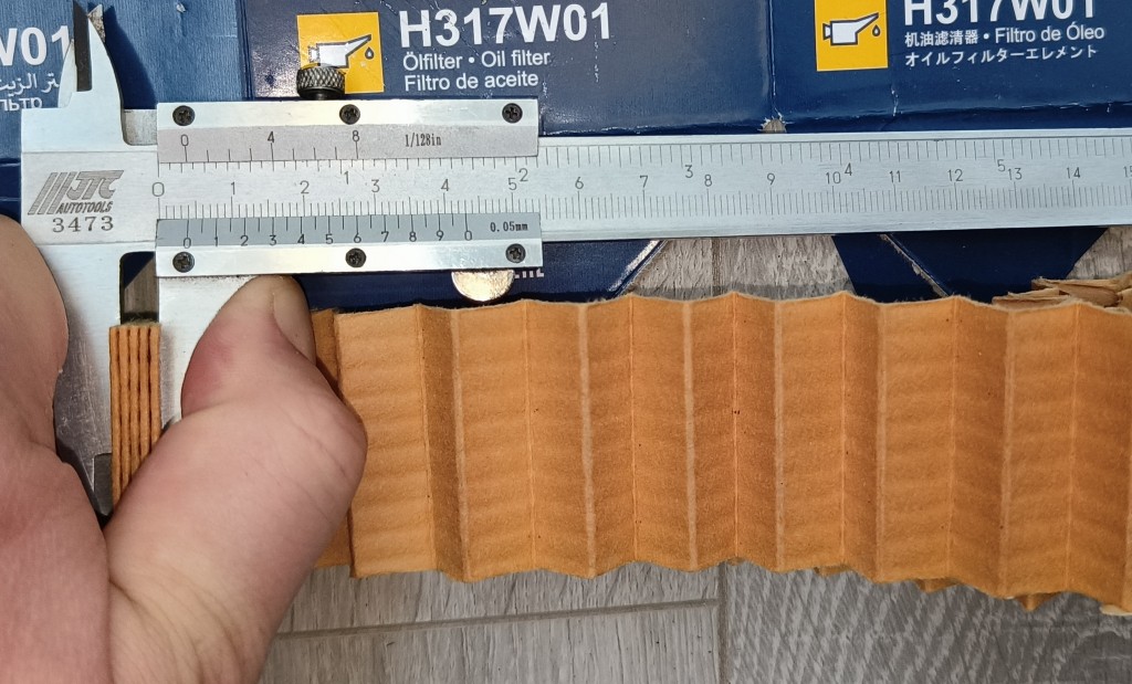

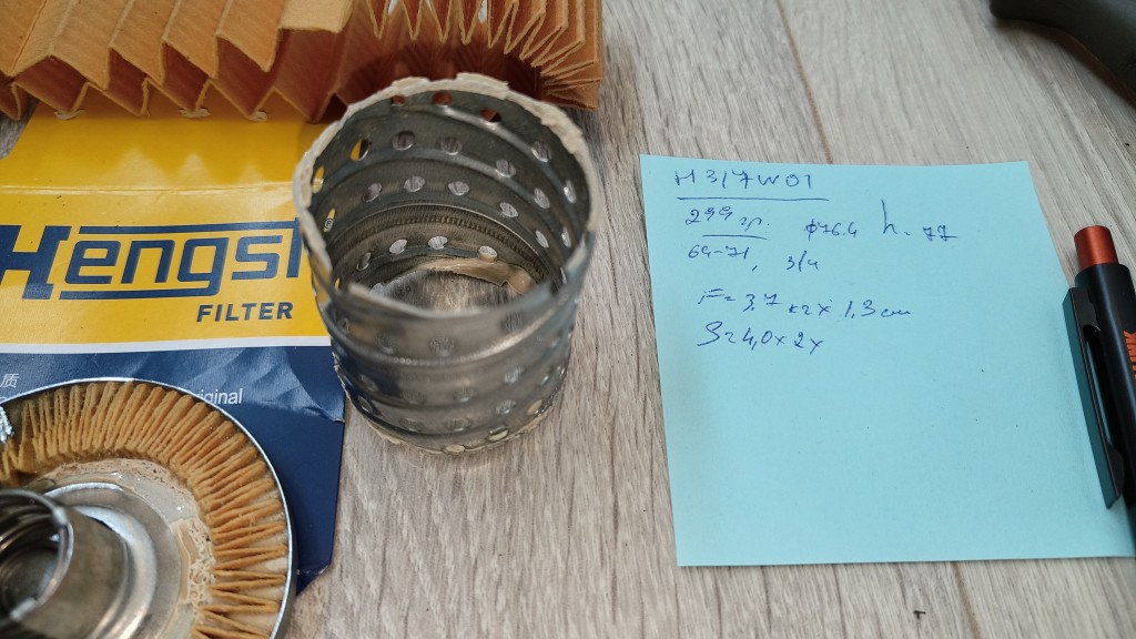

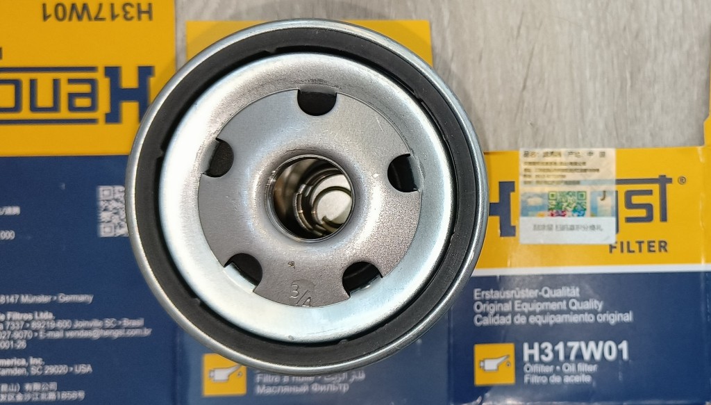

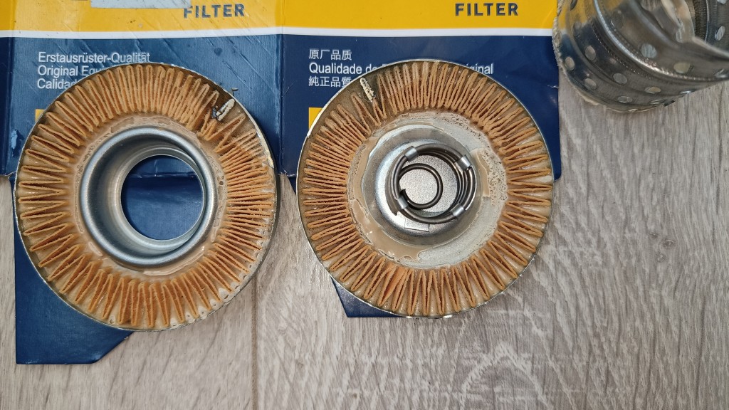

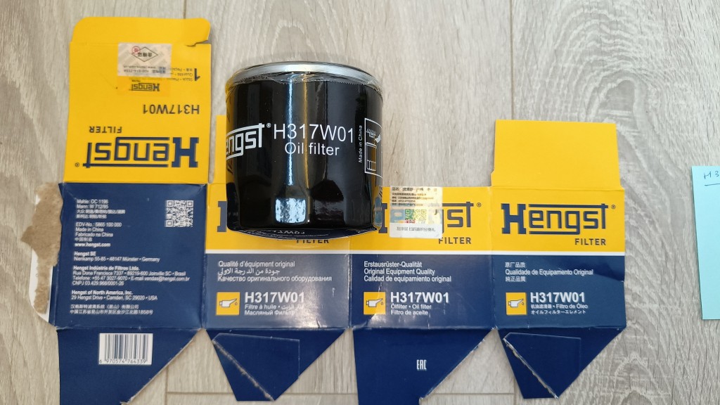

Распил масляного фильтра Hengst H317W01 (China)
Цена 384р
Куплен на ОЗОНе https://www.ozon.ru/product/filtr-masly ... 061244595/
Аналог MANN W712/95

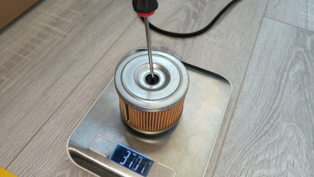

Диаметр 76,4 мм
Высота 77 мм
Уплотнение 64-71 мм
Резьба 3/4"
Усилие открытия перепускного клапана 3,7 кг, диаметр седла 1,3 см, давление срабатывания 2,79 атм
Площадь фильтрации 584 см2, толщина бумаги 0,39 мм, вес бумаги 8,3 г, плотность 0,364 г/см3

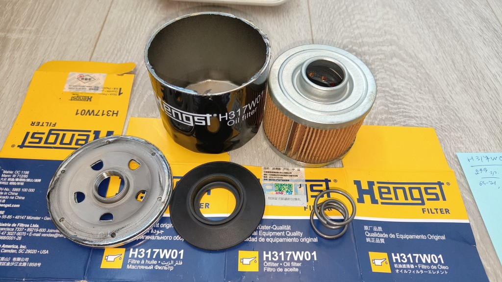

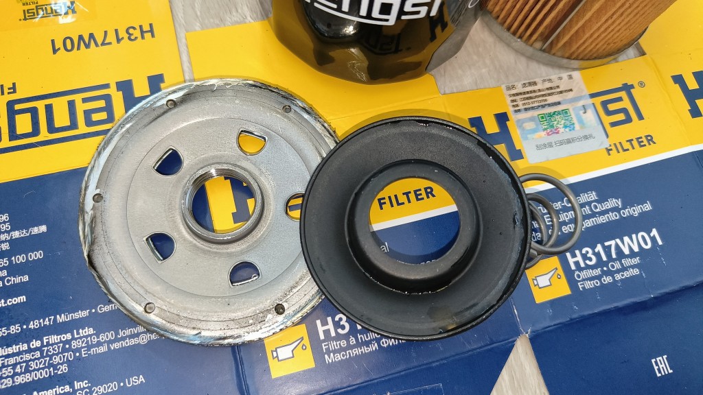

Резьба отличная
Обратный клапан 50% силикон, в -20С не дубеет, но какой-то рыхлый силикон
очень мягкий и не особо желает принимать первоначальную форму, поджат на 2-3 мм в закрытом состоянии, на воздух гермет!
Перепускной клапан из резины, поджат пружиной через шайбу
Давление срабатывания соответствует MANN W712/95 и оставляет 2,79 атм.
Туба обычная
Заливка герметиком хорошая
Бумага дешевая самая обычная, толщина всего 0,39 мм
Фильтр сделан на том же заводе, где и AM POINT OC34001 (China) Масляные фильтры AM POINT (Пост Gubkin #112551)
100% аналогичные комплектующие!
https://rutube.ru/video/private/fa32bb7 ... eeb4d0843/

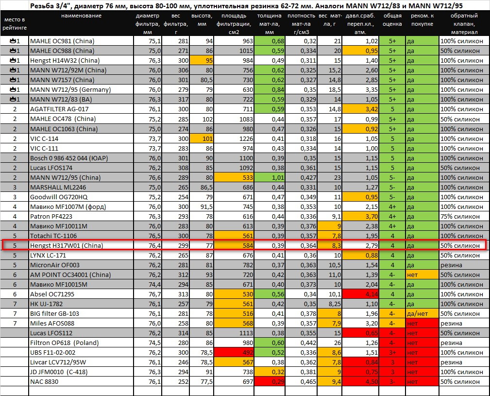

Общая оценка 4
Просто хороший фильтр, но вообще даже близко не ТОП! Все среднее... конец таблицы
Не стоит за ним охотится, искать по акции и прочее.. разочарование скорее от Hengst
Другие аналоги Аналоги масляных фильтров MANN W712/83 и W712/95 (3/4", h=75-90 мм, Ø = 76 мм)

Высота 77 мм
Уплотнение 64-71 мм
Резьба 3/4"
Резьба отличная
Туба обычная

Общая оценка 4
