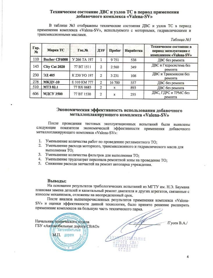

Интересно увидеть документы на реализацию Валены ГБУ "Автомобильные дороги СВАО" в виде акта сверки за 2017-18 годы, это подтвердит что они активно пользуются присадкой.

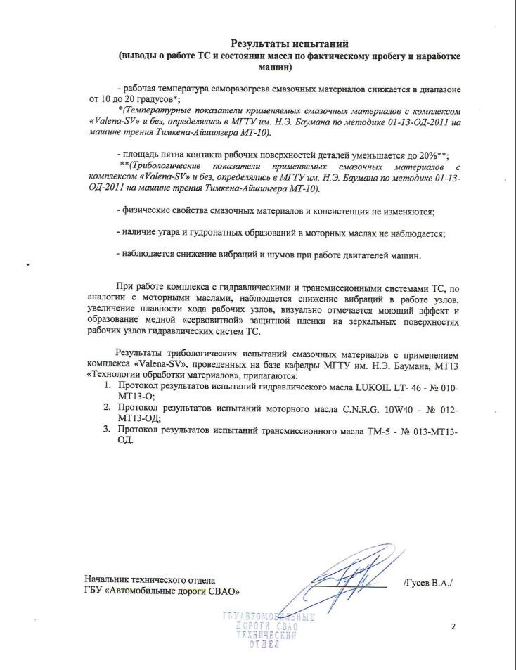

В одном отчете и машинки трения и экономия в 25% - снега выпало меньше по сравнению с прошлым годом - вот тебе и экономия..Если честно все эти писульки для деревенских дурачков - есть стандартные тесты по Fuel Economy типа
1. VW Fuel Economy Test (PV 1451), %, min.
2. CEC-L-54-T-96 (M111FE)
3. OM 501 LA Euro 5 Fuel Economy-Test
4. D12D460
5.Sequence VI-B Fuel Economy и т.д и т.п - вы как спецы в этом должны знать все эти тесты
Платите деньги и давайте протоколы как вы укладываетесь лимиты этих тестов и что все в порядке заодно с чистотой поршней, износом и прочим..
Все крупные игроки почему то играют по этим правилам, у вас же переинача Тютчева
"У нас особенная стать - В Валену (Супротек, Хадо, колхоз DLC от товарища Сокола и прочие примочки, выкаты, накаты и прочий бред) можно только верить»
даю даже идею - возьмите масло 5W-30 энергосберегающее добавьте в него свой продукт и покажите как у вас будет 5% экономии (с вероятностью в 99,99% никакой экономии не будет, и вы сами об этом знаете)...
Но только не этот бред пьяных автомехаников...

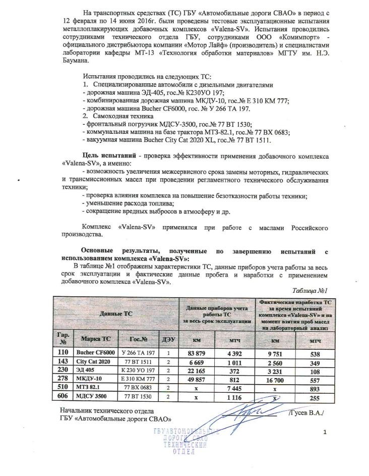

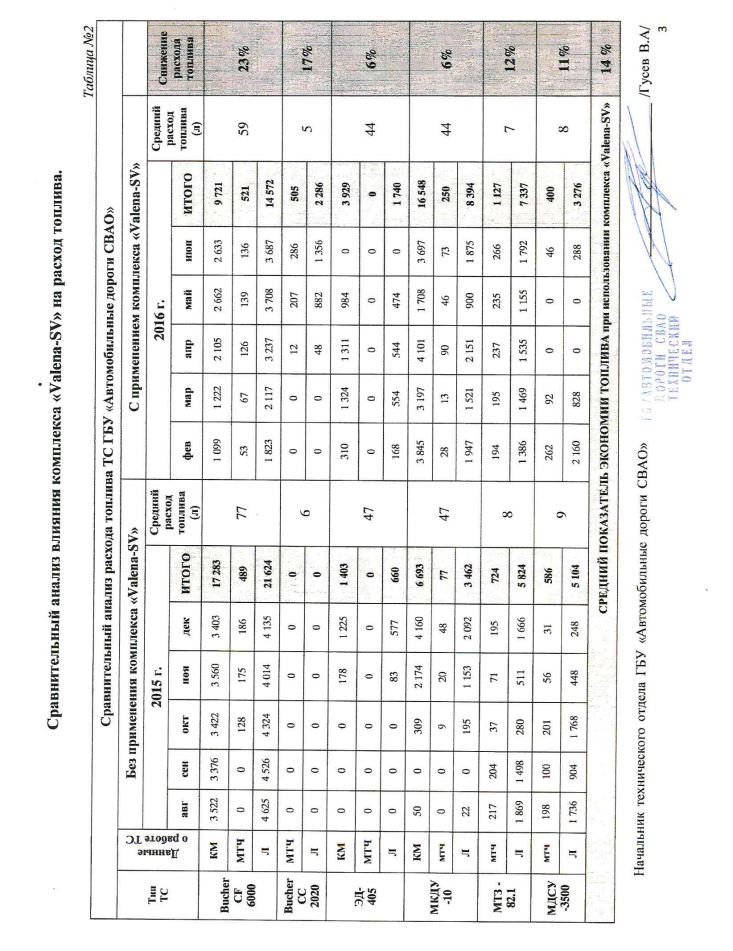

Сравниваются расходы топлива с августа по декабрь, и с февраля по июнь, причем судя по соотношению километража и наработки в м*ч, характер работ совершенно разный. Удобно ли сравнивать несравнимое?
Средний расход топлива в литрах на какой объем работ? 100км? 100м*ч? Сутки? Смена?
Экономия вышла даже на той технике, которая, судя по нулевым показателям, вообще не работала без присадки.
Можно пояснить методику расчета показателей расхода?

Fidel,
Тут вся статистика есть.
Именно в ГБУ взяли более чем 1 единицу, и сделали % соотношение экономии топлива из 6.В некоторых единицах были обработаны и другие узлы трения.
И с точки зрения экономики есть и множество других показателей которые влияют на экономическую эффективность применения Валены (помимо топлива).
последние годы с января по март в Москве самы тяжелые и холодные условия.

Я не об экономике вообще и тем более не о метеоусловиях. Я о конкретных цифрах в таблице №2 документа, выложенного несколькими постами выше. Какими вычислениями была получена экономия?

Fidel,
В ГБУ сообщали что была взята статистика для сравнения последних месяцев эксплуатации, если месяца не отражены в списке.
