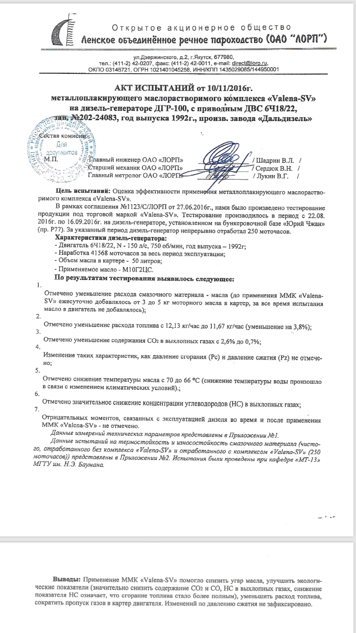

Ляпы находят и в других трудах Валены https://forumnov.com/?showtopic=3578560&st=60
- Коллеги, будьте внимательны к текстам. Досадные ошибки вызывают улыбку. Так к примеру, что такое "производная эпихлоргедрина". В химической лексике принято слово производное (вещество, соединение - общ.) от какого-либо другого. Производная (женск.) - математический термин. Металлоорганические соединения органических кислот - тавтология. Правильнее - Металлоорганические соединения на основе органических кислот. В последнем акте угарный газ перепутали с углекислым и содержание кислорода в выхлопе, как у воздуха, чистого, якутского. Будьте тщательнее.
- Не важно, что пишут другие предприятия. Продаёте изящество инженерно-технической мысли СССР, будьте грамотными. В случае встречи с неграмотной верхушкой стратегического предприятия, вежливо поправьте. Утверждая Акт испытаний, открывающий новое направление и регион применения, позаботьтесь о строгом научном соответствии утверждаемых данных. Проявите мужество быть благодарным за вычитывание официальных документов и вежливое указание неточностей. Не надо отмахиваться указанием на необходимость лингвистического и филологического образования у технических специалистов (им достаточно знать свою часть, прописанную в должностных обязанностях, и иметь меру ответственности). Якутия - суровый край и технические причины аварий на флоте , по вине некомпетентных механиков и метрологов недопустимы. Нельзя смотреть тут сквозь пальцы. Этим Вы выказываете свою неграмотность. Техника - строгая наука. Точность как необходимость выстрадана годами. Сленг переведите на русский, у Вас для этого целая армия в Федеральном государственном бюджетном образовательном учреждении высшего образования «Московский государственный технический университет имени Н.Э. Баумана (национальный исследовательский университет)» (МГТУ им. Н.Э. Баумана). Называете фамилии уважаемых людей, бравируя тем, что по Вашей просьбе они любого за пояс заткнут? Потратьте Время на обращение к академикам, профессорам, может они таки найдут время на проверку Актов испытаний Вашего продукта?
В результате Вашего пренебрежения Гений, допускающий 5 ошибок, представляя себя, может стать Идиотом.
Совет - полная утилизация контрофактных упаковочных материалов, переподписание ошибочных актов с указанием ошибок и верного понимания.
Нарушение трудовой дисциплины в части соответствия компетентности сотрудников недопустима. Не бывает хороших цифр, они бывают объективными. Де-юре, предоставленный документ может быть признан ничтожным, а лица, его подписавшие, подвергнуты дисциплинарному взысканию на предмет соответствия занимаемой должности и взыскания финансовых затрат на проведение испытаний. Результатом будет ложка дёгтя, которая поставит под сомнение Вашу деятельность. Попробуйте после такого обратиться в гос. предприятие, ВПК, крупному транспортнику. Факт наказания технических специалистов с последующим увольнением за испытание Вашего продукта быстро разлетится по стране. Будьте тщательнее. О результатах Вашей дальновидной мудрости будем рады услышать с документальным подтверждением. Не стесняйтесь.

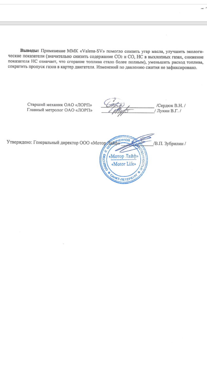

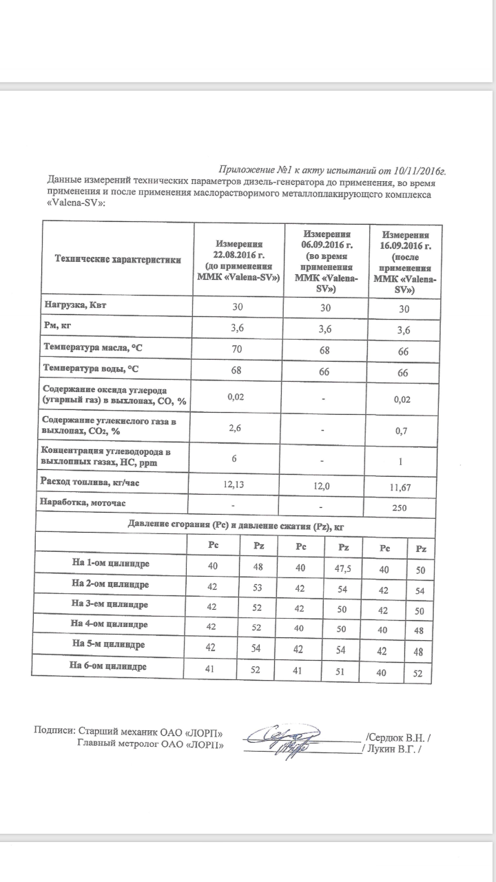

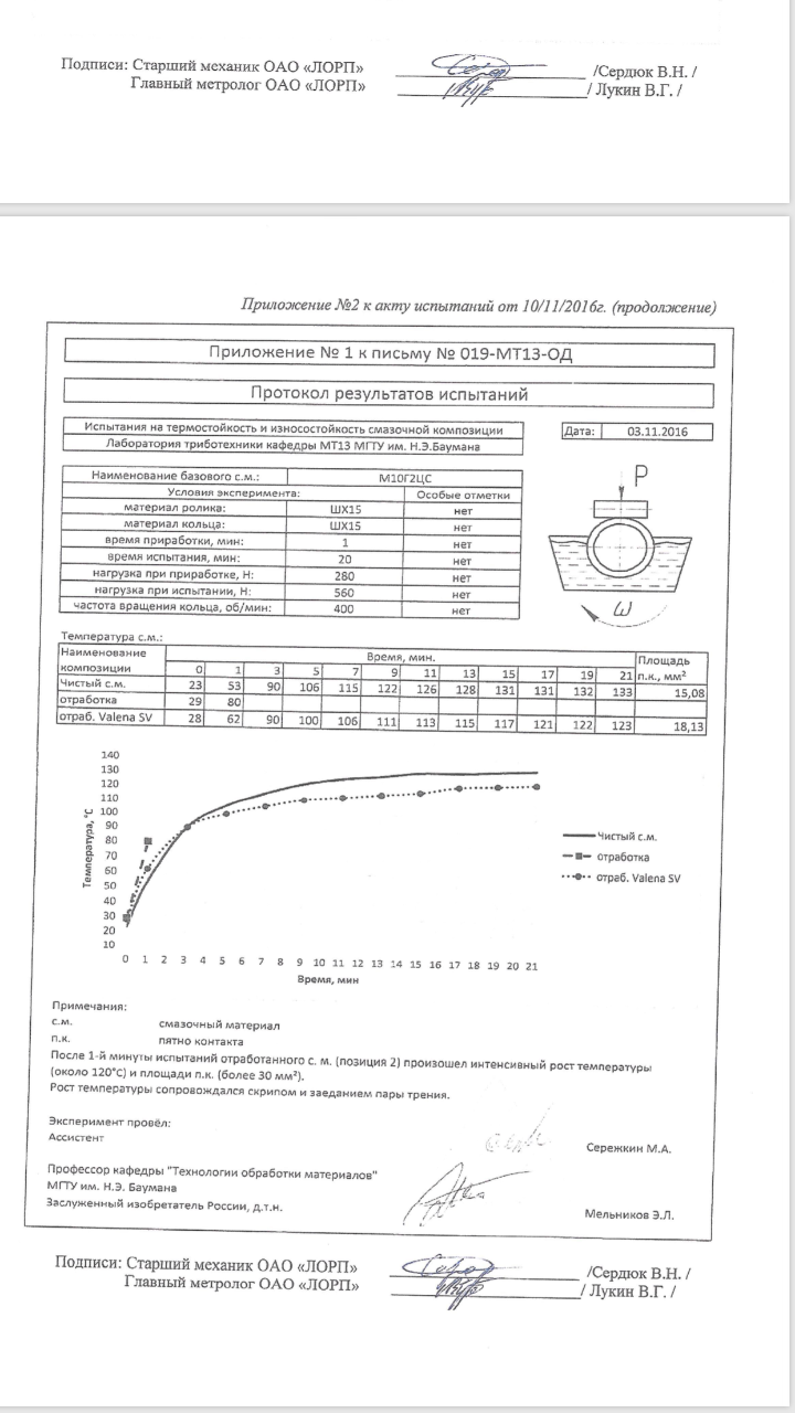

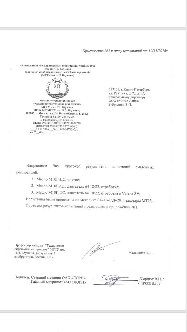

Сообщение Valena-SV »
SerB64,
Раз такая возможность появилась, выложу файл ОАО ЛОРП + трибология смазочного материала в МГТУ Баумана.
И как опечатка внутреннего акта испытаний повлияла на качество товара и исход испытаний?
Причём опечатку сделал сотрудник ОАО ЛОРП.
Трибология по отработкам показала что Валена-СВ значительно повлияла в лучшую сторону.
А по маслу.... отработка с Валеной по критериям трибологии - близко к чистому маслу.
Вы закажите в интернете коробку Валены. И посмотрите на состав и название компонентов.
Глядишь, ещё и зальёте :)
