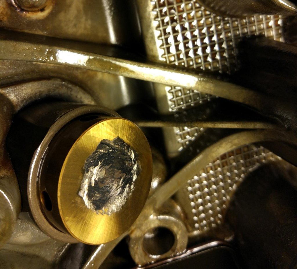

Vitek74, смотри что спер с другого форума.
Мотор тоёта с прямым впрыском. Это толкатель ТНВД, по которому ходит кулачок распредвала.
178 тысячи на обычных маслах:

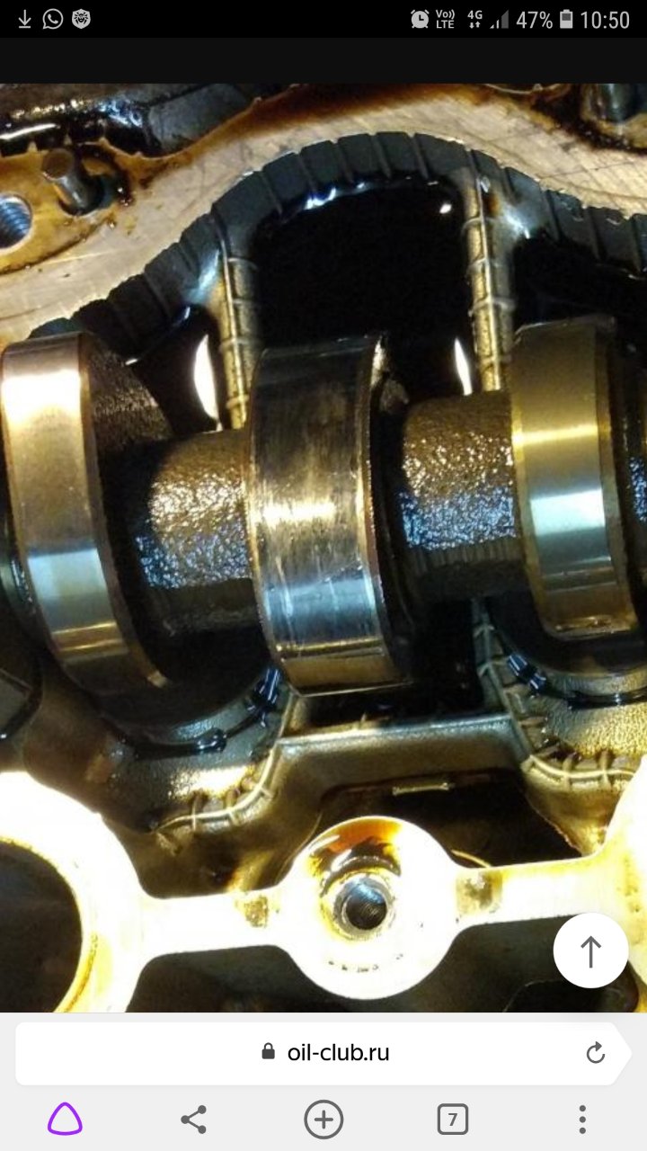

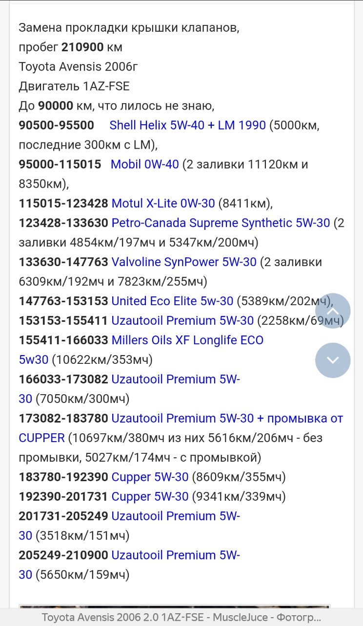

А теперь после куппера что случилось :D интервал с промывкой 380часов, плюс два на масле 355+339часов
(На налет не смотри, хозяин никогда не ездил с такими интервалами до этого. В основном по 200 и 250.)
Узел трения заработал как надо, с вращательным скольжением подобно толкателям клапанов :class

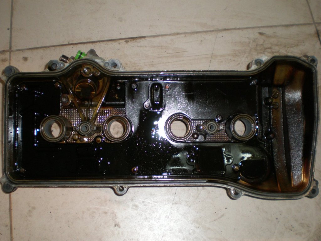

А налет он очищал еще раньше на 133 тыс, было так на обычных маслах

З.Ы. масло было экспериментальное 2016г 5w-30 под акцию на форуме. В нем еще похоже старая присадка С-5А без бора.
В нынешних маслах идет более продвинутая С-5АБ легированная бором.

я как бы по фото не могу сказать что атм были какие серьезные проблемы, на втором фото вроде неплохо судя по голому металлу , купер же ничего восстановить не мог....значит так и было примерно..., и вопрос для меня открыт что было бы после 504/507 допуска, и какие обычные масла лились...

Vitek74 писал(а): ↑20 сен 2019, 19:02 не могу сказать что атм были какие серьезные проблемы
ну ты чтоооо? На первом фото за полторы сотни видно, что ни разу толкатель не провернулся нормально, а прокручивался рывками, когда кулачок нароет яму, произойдет заедание и перескок. И так дальше, что звезду нарисовал.
На куппере толкатель перестало закусывать в цилиндре и он стал помимо поступательного движения внутрь еще и поворачиваться с каждым толчком.
Режим трения поменялся кардинально.

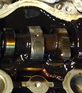

Даже кулачок изменился,
вот до
Вот после обратная сторона и фото плохое пока

з.ы. кулачок сфотан по моему в разных местах, что там вообще можно увидеть, и тем более выводы сделать...я честно не понимаю!

Vitek74 писал(а): ↑20 сен 2019, 19:43 а какие причинно следственные связи?
толкатель закусывает в цилиндре. Перестал закусывать.
Видно заводскую обработку толкателя на первом фото и кулачок с конвейера ни разу не нарисовал окружность, а только многоугольник.
Интересно не это, а то что изменился характер работы узла.

Сила надавливающая на толкатель на порядки больше силы поворачивающей. ИМХО
Сила трения в цилиндре уменьшилась и он стал вращаться.
Этот узел не такой прециззионный, как топливная часть по идее

Vitek74, кстати это "золотое" напыление на толкателе совсем не лак, а похоже что некая форма DLC покрытия :D
(В видосе про насос упомянуто, что на контрактном б/у насосе покрытие полностью целое.)
Поэтому он и не крутился некоторое время. А когда пленку после 100тыс пробило, то начало драть железо.
Но это не точно :D

на первой фотке чистый мотор и нормально всё, абсолютно. FSE моторы все такие тнвд имеют...и нормально ездят.
на второй фотке всё усрано к гребеням свинячьим гавножижей куппер...

Бозон Хиггса писал(а): ↑21 сен 2019, 09:33 второй фотке всё усрано к гребеням свинячьим гавножижей куппер...
Это просто грязь с толкателя отмыло и раскидало :катаюсь:
зы + дополнительный защитный слой!

Я специально добавил фото клапанной крышки на 133тыс, чтоб оценить как засран был мотор до ее очистки. Куппер как обычно это и происходит поднял из картера все наследие. Первые интервалы с куппером надо сокращать на таких моторах, а не увеличивать. Или хотя бы фильтр сменить.

Дмитрий Анатольевич писал(а): ↑21 сен 2019, 14:18 поднял из картера все наследие.
да именно поднял, ...а то люди :) то читают и могут подумать что купер может сам срать в двигателе

Valena-SV, на вашей картинке это другое масло full ester. То, что участвовало в акции и я выложил фотки было экспериментальным и ближе к серии ns-line 5w-30 с 30% эстеров. Там и рекомендуемые сроки меньше.
Тогда в 2016г еще не было трех линеек масел и рецептура шлифовалась. Сейчас там с бором присадка.
