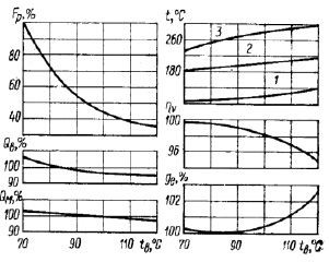

Картинка в п.359 не с перепуга и не с перепоя. Каждый цилиндр по своему индивидуален, а датчик температуры у них общий и он нихрена не знает, что творится в каждом конкретно горшке. Даже температура ОЖ у каждого индивидуальна, в зависимости от места, но градусник один - средняя температура по больнице.

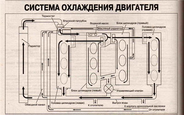

Система охлаждения Максима ("управляющий клапан" - обычный термостат). Масляного радиатора на европейских двушках нет, есть змеевик АКПП в основном радиаторе.

mvg писал(а):Картинка в п.359 не с перепуга и не с перепоя.
Я тебе таких картинок могу десяток накидать, мало ли на свете древних ушатанных ГБЦ :D

Причем тут средняя температура ОЖ, если я тебе указываю на связь между ростом Т ОЖ и РОСТОМ ТЕМПЕРАТУРЫ ГОЛОВОК ЦИЛИНДРОВ???
Еще раз смотри внимательно рис. который ты сам мне постоянно тыкал под нос
В правом верхнем углу линия 3 отражает изменение Т головок в зависимости от изменения Т ОЖ. Связь практически прямолинейная, это означает что У ЭТОГО КОНКРЕТНОГО МОТОРА ЗМЗ-406 нет пленочного кипения ОЖ в ГБЦ. Ну не возникает оно у него на всем диапазоне температур ОЖ. Хотя по твоему утверждению оно должно возникать уже при Т ОЖ =70 С
А раз не возникает, то замена штатной ОЖ на Эванс НЕ ПРИНЕСЕТ НИКАКОЙ ВЫГОДЫ так как температура деталей при использовании Эванс ПОВЫСИТСЯ, а значит увеличится риск перегрева мотора.

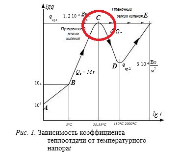

Дядя, отвечу твоими же словами. Ты профессор или как? Везде есть слово - МОЖЕТ, что не является утверждением обязательности возникновения процесса, базирующееся на доступной информации и эффекте Лейденфроста, который ни как не зависит от места - что сковородка, что двигатель, что котел. Циркуляция жидкости в системах отопления - то же самое, что и в системе охлаждения ДВС. В одном месте забираем тепло, в другом отдаем. "Котел" (нагреватель) может иметь не менее сложную форму, чем двигатель.
критическая точка.jpg (28.34 КБ) 2884 просмотра
В точке перегиба пузырьковое и пленочное кипение могут сменять друг друга по кривой. Или 5 цилиндров работают в зоне В-С, а шестой по обе стороны точки перегиба или в зоне С-D. Никогда не видел и не слышал, чтобы вышли из строя все цилиндры разом, но в принципе такое возможно. Как правило (чаще), разрушения в одном.

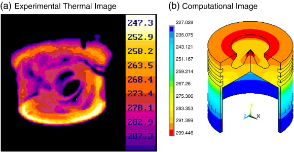

Картинок с градиентом температур поршня более чем достаточно, но их большая часть мало похожа на то, что прикручено к шатуну в современных авто
Примечание. В одной и той же модельной установке, на одном и том же масле, "двухтактный" поршень с юбкой maxi выглядит гораздо свежее "четырехтактного" с мини-бикини 20ХХ. Без масляного охлаждения "короткий" поршень полностью "коксуется" за несколько часов при температуре в головке блока 220-230грС (кратер 140грС, цилиндр 180-200 грС в верхней части). На сцену вылезает термоокислительная стабильность.

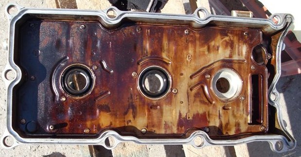

Может кто объяснит, каким образом масло из картера охлаждается, попадая на распредвал (в картере 80-150грС), а под клапанной крышкой 50-80гС)?
Предположим, что сама крышка охлаждается, но какое отношение крышка имеет к температуре масла и узлам под ней? ;)
С какого перепуга этот натюрморт на маслоотражательном экране?

mvg писал(а):С какого перепуга этот натюрморт
горячие лаки думаю не стоит объяснять, откуда берутся , уж тебе то :D
