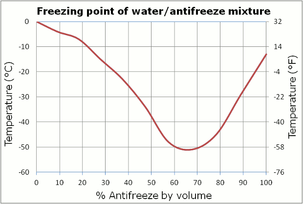

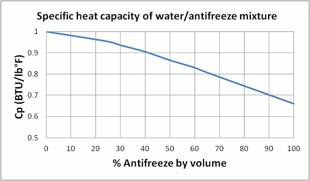

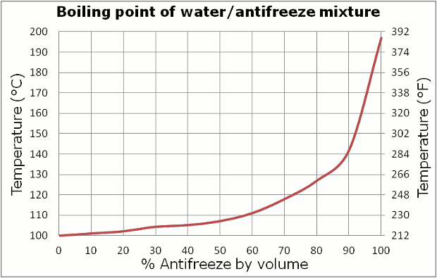

mvg, на графике более понятно выглядит
темп.кипения
темп.замерзания
теплоёмкость, за 1,0 принята вода
этиленгликоль и пропиленгликоль

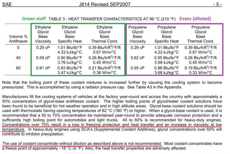

В чистом виде гликоли уступают воде по ряду параметров (этиленгликоль еще и замерзает при температуре −12,9 °C), пока не доходим до температуры кипения и возможного негатива, рассмотренного выше.
Пропиленгликоль используется в электронных сигаретах и считается "безвредным" ;) По нему пока мало информации.
Этиленгликоль используется в качестве ОЖ на моторных стендах. Движки меняются часто (здесь нет статистики), но радиаторы и теплообменники прошли не одну тысячу моточасов испытаний (точно не скажу, скорее сотни тысяч). Предварительно, пропиленгликоль менее агрессивен по отношению к полимерам и металлам.

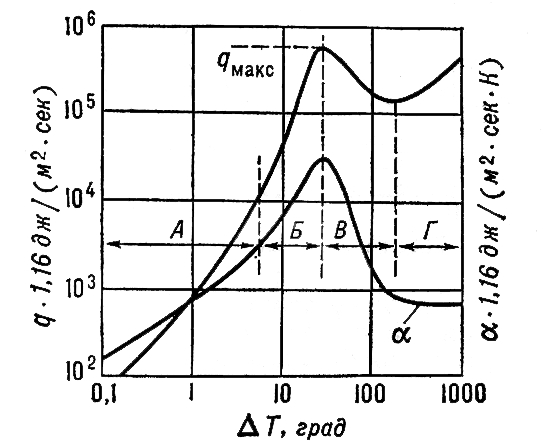

При достижении максимального (критического) значения теплового потока (qmakc) начинается второй, переходный режим К. При этом режиме большая доля поверхности нагрева покрывается сухими пятнами из-за прогрессирующего слияния пузырьков пара. Теплоотдача и скорость парообразования резко снижаются, т.к. пар обладает меньшей теплопроводностью, чем жидкость, поэтому q и a резко снижаются. Наступает кризис К. Когда вся поверхность нагрева обволакивается тонкой паровой пленкой, возникает третий, пленочный, режим К. При нем теплота от раскаленной поверхности передается к жидкости через паровую пленку путем теплопроводности и излучения. http://www.booksite.ru/fulltext/1/001/008/061/301.htm
Возникновение того или иного вида кипения определяется плотностью теплового потока у поверхности нагрева, ее физическими свойствами (в частности смачиваемостью), физическими свойствами жидкости и гидродинамическим режимом потока в целом. Таким образом приходится говорить о существовании двух критических плотностях теплового потока. Первая критическая плотность теплового потока – при которой происходит переход от пузырькового кипения к пленочному, вторая – при которой происходит разрушение сплошного парового слоя и восстановление пузырькового режима кипения. В области значений плотности теплового потока, лежащих между двумя этими критическими значениями возможно устойчивое существование обоих режимов кипения или даже их длительное совместное сосуществование на разных частях одной и той же поверхности нагрева.
Паровая пленка обычно возникает в отдельных местах поверхности нагрева при достижении значений теплового потока выше критического и далее с конечной скоростью распространяется по всей поверхности нагрева. Аналогично при снижении теплового потока до значений меньше критического, происходят локальные разрушения пленки с последующим распространением пузырькового кипения на всю поверхность нагрева. На поверхностях нагрева, обедненных центрами парообразования, процесс кипения имеет нестабильный характер, а интенсивность теплообмена колеблется между условиями конвекции однофазного потока и развитого пузырькового кипения. При этом возможен непосредственный переход от однофазной конвекции жидкости к режиму пленочного кипения. http://www.teploobmenka.ru/oborud/pleno ... e-kipenie/
И у Эванс отмечено тоже самое. Здесь нет ни каких открытий и непоняток - могут возникать условия (могут не значит возникнут, разница понятна?) для образования паровых пленок. Если в вашем цилиндре только пузырьковое кипение, это вовсе не означает, что не напечет голову в другом.
Будет или не будет возникать процесс с "пленочным кипением" ни кто заранее не скажет.
Массовое применение антифризов с повышенным содержанием этиленгликоля (до 80%) при эксплуатации сильно БУ Ford Taurus G1,2,3 решало проблему перегрева этих авто, включая паровые пробки в топливной рампе.
На концентратах ни кто не катался, как и не использовал безводные антифризы. Такой практики эксплуатации нет, нет и объективной информации. Установка дополнительных радиаторов для охлаждения ATF/PSF снижала вероятность отказов коробок и ГУР.
Образованию паровой пленки на поверхности нагрева также способствует плохая смачиваемость поверхности нагрева. На рис. 13-13 показаны три формы паровых пузырей на хорошо, слабо и плохо смачиваемой поверхности. При плохо смачиваемой поверхности, достаточно небольшого увеличения тепловой нагрузки, чтобы вызвать пленочное кипение. Однако поверхности нагрева практических аппаратов обычно хорошо смачиваются, и поэтому пленочный режим кипения может быть только при больших тепловых нагрузках.  [c.175]
Наконец, при некотором температурном напоре вся поверхность нагрева обволакивается сплошной пленкой пара, оттесняющей жидкость от поверхности Так наступает третий, пленочный режим кипения (рис. 4-2,в). Перенос тепла в режиме пленочного кипения от поверхности нагрева к жидкости осуществляется путем конвективного теплообмена и излучения через паровую пленку. По мере, увеличения температурного напора все большая часть тепла передается за счет излучения. Интенсивность теплообмена в режиме пленочного кипения достаточно низкая. Паровая пленка испытывает пульсации пар, периодически накапливающийся в ней, отрывается в виде больших пузырей. В момент наступления пле- ночного кипения тепловой поток, отводимый от поверхности, и соответственно количество образующегося пара имеют минимальные значения. Минимальное значение теплового потока называется вторым критическим — кра- При атмосферном давлении для воды, кипящей на технических металлических поверхностях, момент начала пленочного кипения характеризуется температурным напором 150 С, т.е. температура поверхности t составляет примерно 250° С.  [c.105]
Вторая особенность состоит в том, что если произошел кризис и установился пленочный режим кипения (поверхность не разрушилась), то при снижении тепловой нагрузки пленочное кипение будет сохраняться, т. е. обратный процесс теперь будет происходить по линии пленочного кипения (рис. 4-3). Лишь при достижении жидкость начинает вновь в отдельных точках периодически достигать (смачивать) поверхность нагрева. Отвод теплоты растет и превышает подвод теплоты, вследствие чего возникает быстрое охлаждение поверхности, которое также носит кризисный характер. Происходит быстрая смена режимов, и устанавливается стационарное пузырьковое кипение. Этот обратный переход (второй кризис) на рис. 4-3 также условно показан стрелкой как перескок с кривой пленочного кипения на линию пузырькового кипения при  [c.115]

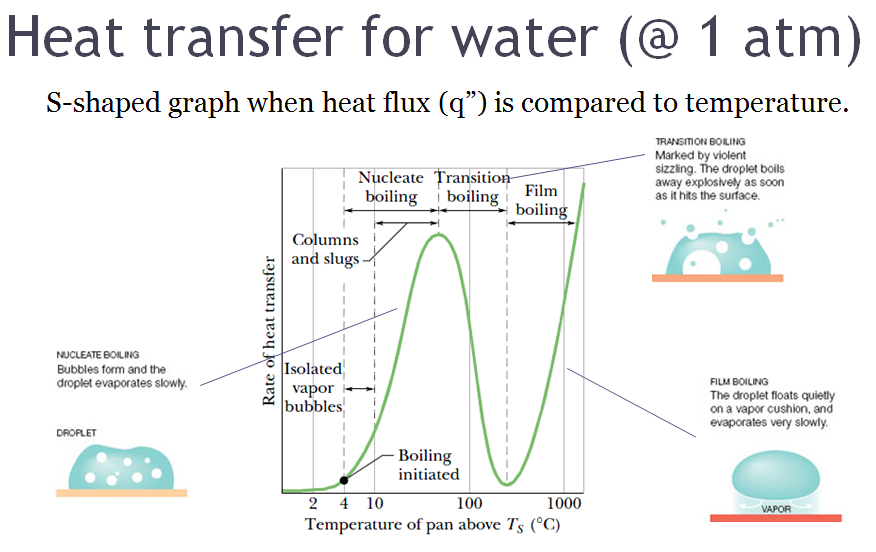

Эффект Лейденфроста — это явление, при котором жидкость в контакте с телом значительно более горячим, чем точка кипения этой жидкости, создаёт изолирующий слой пара, который предохраняет жидкость от быстрого выкипания. Эффект Лейденфроста
Поведение воды на горячей пластине. На графике показан поток тепла в зависимости от температуры после точки кипения. Эффект проявляется после т. н. переходного кипения (transition boiling).
Температуру, при которой начинает работать эффект, непросто предсказать заранее. Даже если объём жидкости остаётся постоянным, точка Лейденфроста может меняться в сложной зависимости от свойств поверхности, а также примесей в жидкости. Некоторые исследования всё же проводились на теоретической модели системы, что, однако, оказалось весьма затруднительным.[8] Одна из довольно грубых оценок даёт значение точки Лейденфроста для воды на сковороде в 193 °C.
Явление было также описано выдающимся конструктором паровых котлов Викторианской эпохи Уильямом Фэйрбэрном, который видел в нём причину сильного уменьшения теплообмена между горячим железом и водой в паровом котле. В двух лекциях по конструкции котлов[9] он цитировал работу, в которой капля, почти мгновенно испарявшаяся при температуре 168 °C, сохранялась в течение 152 секунд при 202 °C: получалось, что при более низких температурах в топке вода может испаряться даже быстрее. Вариант с повышением температуры за точку Лейденфроста также рассматривался Фэйрбэрном, что должно было бы привести его к созданию котлов, наподобие используемых в паромобилях, однако, возможности техники того времени вряд ли это позволяли.
Совместив данное с графиком Эванс
не трудно прийти к выводу, что при определенных условиях возможен эффект устойчивого "плечного кипения", перегрев ДВС, "машина не едет" без внешних проявлений на приборке. Нарушается теплообмен, но температура ОЖ в зоне датчиков остается без изменений или меняется незначительно. Ко внешним признакам наличия "пленочного кипения" можно отнести, с известной доле вероятности, частое включение вентилятора при работе в пограничном режиме.
p.s. Конкретные цифры для конкретного авто назвать сложно по выше упомянутым причинам. Резкие изменении в "поведении" исправного авто наталкивают именно на данное обстоятельство.
