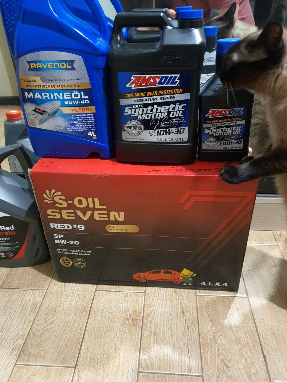

Ну типа того. Синергия. Ну и прикладная. Попытка подобрать масло под конкретный двигатель в жарком климате. У меня тут зимы почти нет, низкотемпературка не особо важна. Но двигатель горячий, сегодня ехал 130 км с 110 км/ч при температуре 20 на улице, по OBD масло 105-110°С (и это дискретно по 5°С, хотя хз это реальный замер или вычисляемый). Стремно, с одной стороны, меньшую вязкость относительно допуска использовать, с другой - как раз меньшая вязкость увеличит поток, что поможет охлаждению. Густое маловязкое масло хочу )) Отсюда идея вязких баз. Ну и начались проблемы в кольцах, было по 600 мл/1000 км расхода масла, поменял подозреваемые МСК - стало 300. Хочется если не исправить, то замедлить. Прочитал про масла и кольца - захотелось мало полимера и щелочных металлов. Ну и все это за разумные деньги сейчас. Ничего готового не нашел. Или у такого сильно специфического запроса нет потребителя в нормальных количествах, или я дикого франкенштейна придумал ))

nonconfo,
а может либо чистое это на базах aramco?
Или, если дешевле, вот смешай какое-нибудь м8 с синим равенолом. И всего делов!

GusKruchus писал(а): ↑04 апр 2023, 00:15 а может либо чистое это на базах aramco?
Да мож и так, я то и прошу оценить. Но у меня все уже есть )) Амсоил мне достался очень удачно по деньгам. Ну и как же творить без пятой группы ))

nonconfo писал(а): ↑04 апр 2023, 00:18 Но у меня все уже есть
тогда - дерзай. Нормально. Все будет хорошо.

nonconfo писал(а): ↑04 апр 2023, 00:31 Но тема мне зашла.
хорошая тема. Ее авторы - умные ребята. Все окей, мешай как задумал. Нормально.

Как-то так
