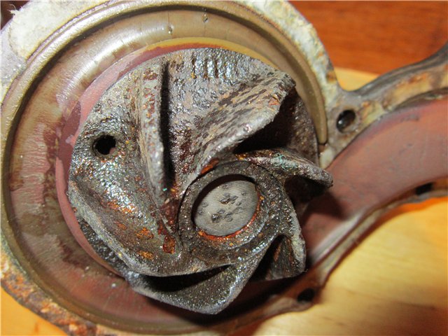

Немного о кавитации. Принято считать, что такого явления в легкомоторах нет, как и секеса в СССР. Тем не менее, в легкомоторах есть достаточно мест, где она может себя проявлять, не только влияя на теплопроводность ОЖ, но и разрушая рабочие поверхности или участвую в этом процессе.
http://audi100.ru/index.php?option=com_ ... &start=360

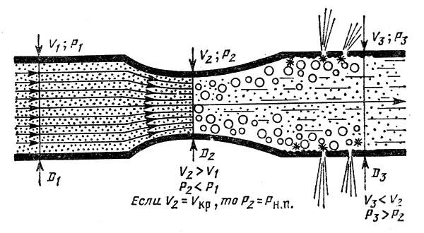

Более интересный процесс - Кавитационные течения http://www.100-edu.ru/voda/44728/index.html
В некоторых случаях при движении жидкости возникают явления, связанные с изменением её агрегатного состояния, а именно, с превращением некоторых её частиц в газообразное состояние.
Например, при течении жидкости через местное сужение трубы происходит увеличение скорости и падение давления. Если абсолютное давление при этом уменьшается до значения, равного упругости насыщенных паров этой жидкости при данной температуре, или до давления, при котором начинается интенсивное выделение из нее газов, то в данном месте потока начинается интенсивное парообразование и выделение газов. В расширяющейся части потока скорость уменьшается, а давление возрастает, и выделение паров и газов прекращается; выделившиеся пары частично или полностью конденсируются, а газы постепенно растворяются.
Это местное нарушение сплошности течения с образованием паровых и газовых пузырей (каверн), обусловленное местным падением давления в потоке, называется кавитацией.
В этом случае область кавитации распространяется на значительную часть всасывающего трубопровода или даже на всю его длину. Поток в трубопроводе при этом становится двухфазным, состоящим из жидкой и паровой фаз.
В начальной стадии паровыделения паровая фаза может быть в виде мелких пузырьков, распределённых по объему движущейся жидкости приблизительно равномерно. При дальнейшем парогазовыделении происходит укрупнение пузырьков, которые в случае горизонтального расположения трубы движутся преимущественно в верхней части ее сечения.
В дальнейшем возможны случаи полного разделения парогазовой и жидкой фаз и движения их самостоятельными потоками, первая фаза - в верхней, вторая - в нижней части сечения трубопровода. При небольших диаметрах трубопровода возможно образование парогазовых пробок и движение фаз, жидкой и газовой, чередующимися столбиками.
С увеличением парогазовой фазы пропускная способность трубопровода значительно уменьшается. Конденсация выделившихся паров и растворение газа происходит в насосах, где давление значительно повышается, и в напорных трубопроводах, по которым жидкость движется под высоким давлением от насоса к потребителю.
По сути итогового результата, это близкородственное явление, способное доставить массу хлопот. В т.ч. тогда, когда "машина не едет". Ни дать, ни взять - эмболия (закупорка кровеносных сосудов пузырьками газа, инородными частицами (эмболами), приносимыми с кровью и лимфой). ;)

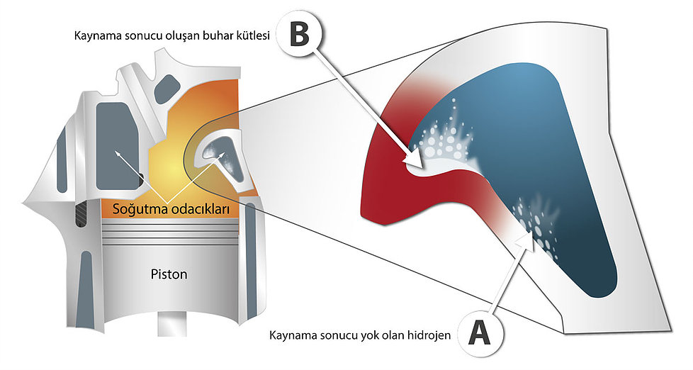

Для тех, кто привык мыслить глобальными категориями и никогда не обращает внимание на отдельные детали, поясню: при исследованиях было установлено, что пузырьковое кипение ОЖ в докритической области вызывает интенсификацию теплоотдачи от деталей КС к ОЖ и соответственно вызывает увеличение коэф-та теплопередачи и снижение температур охлаждаемых деталей.
При возникновении заторможенного кипения теплоотдача увеличивается в 4...5 раз.
Привет некипящему Эвансу :class

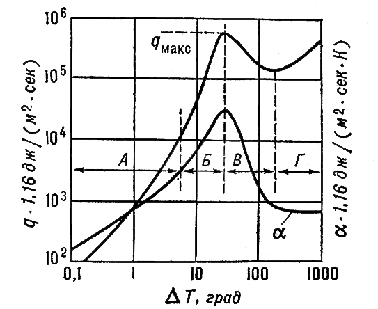

При достижении максимального (критического) значения теплового потока (qmakc) начинается второй, переходный режим К. При этом режиме большая доля поверхности нагрева покрывается сухими пятнами из-за прогрессирующего слияния пузырьков пара. Теплоотдача и скорость парообразования резко снижаются, т.к. пар обладает меньшей теплопроводностью, чем жидкость, поэтому q и a резко снижаются. Наступает кризис К. Когда вся поверхность нагрева обволакивается тонкой паровой пленкой, возникает третий, пленочный, режим К http://www.booksite.ru/fulltext/1/001/008/061/301.htm
Изменение плотности теплового потока q и коэффициента теплоотдачи ( при кипении воды под атмосферным давлением в зависимости от температурного напора DT=Т-Ткип: А — область слабого образования пузырей; Б — пузырчатое кипение; В — переходный режим кипения; Г — стабильное плёночное кипение.
Лит.: Кикоин И. К. и Кикоин А. К., Молекулярная физика, М., 1963; Радченко И. В., Молекулярная физика, М., 1965; Михеев М. А., Основы теплопередачи, 3 изд., М. — Л., 1956, гл. 5.
Как такового кипения не происходит, зато дует патрубки, текут радиаторы, пробивает прокладки ГБЦ

Пленочное кипение (против пузырькового ужу нет возражений ;) ) начинает себя проявлять при разности температур между температурой кипения ОЖ и охлаждаемой поверхностью (судя по графику) в районе 75 грС. Примечание - пусть так, надоело рыть инфу.
Иначе говоря, когда температура головки блока достигает температур в районе 180-200грС, возникают (могут) локальные условия для "пленочного кипения", со значительной потерей теплопередачи
Зона "В"
Дальнейший рост температур приведет к увеличению площади под паровой пленкой, но кипения в объеме не будет из-за термостатирования ОЖ, лишнее давление стравливается.
Как я понимаю. Использование чистых гликолей (пропилен..., этилен...) или дизильного топлива в качестве ОЖ, сдвигает точку начала "пленочного кипения" на ~100гр в зону высоких температур.
Увеличение концентрации этиленгликоля в антифризах преследует те же цели.
Упомянутое, как-то, большое количество отказавших одинаковых ДВС в одной крупной транспортной компании, может иметь в основе те же причины. Разрушения в одном и том же цилиндре, что невозможно списать на брак деталей! - но на ошибки в проектировании системы охлаждения - вполне.
Можно ли скорректировать ситуацию? - полагаю, что да, изменив состав ОЖ, подняв концентрацию этиленгликоля, сдвинув порог "пленочного кипения".
теплопроводность воды и пара могут отличаться и в 10, и в 50 раз...

mvg писал(а):Пленочное кипение (против пузырькового ужу нет возражений ) начинает себя проявлять при разности температур между температурой кипения ОЖ и охлаждаемой поверхностью (судя по графику) в районе 75 грС.
С чего именно ты так решил? Куда именно смотреть чтобы это увидеть, ткни пальцем какой именно из 6-ти графиков натолкнул тебя на этот вывод? :shock: :shock: :shock:
Опять нафантазировал?

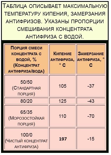

так никто не ответил, есть ли мысли насчет самостоятельного бодяженья ОЖ из тех же гликолей и т.п., чтоб двигать т. кипения
Отправлено спустя 1 минуту 21 секунду:
mvg писал(а):Есть варианты с датчиком температуры ОЖ в головке блока
скорее всего и такой стоит
Теплофизические свойства смазочных материалов и техн. жидкостей
#345
Смесь антифриза 80/20 обеспечивает максимально высокую точку кипения. Схема идеально подходит автомобилям, используемым в жарких странах мира. При частом использовании автомобиля летом, простаивая в пробках – данная схема повысит температуру кипения антифриза.http://www.kakoy-antifriz.ru/antifreez/ ... friza.html
Все это умозрительно, но похоже на правду и решает задачу. Причем обе: температуру замерзания и температуру кипения. Более высокая концентрация ЭГ расширяет рабочий диапазон.
Есть присадки к антифризам, которые, как заявлено, работают в этом же направлении. Тут надо еще разбираться.
