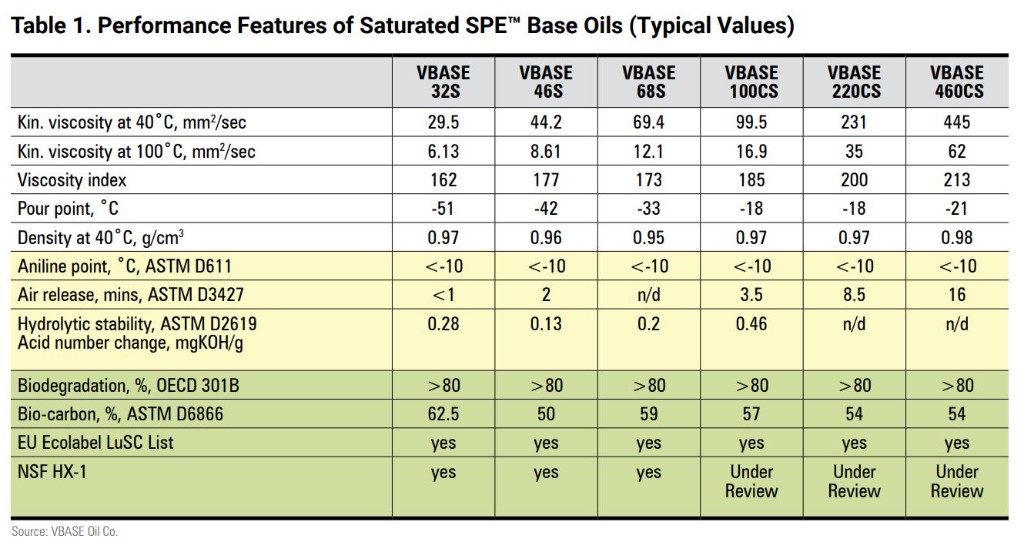

GusKruchus, доброго дня!
отвлечемся от API и ASTM )))
есть у Вас какая-либо информация о базовых маслах на основе вторичного полиолэфира - Secondary Polyol Ester (SPE) base oils ?
какие-то дичайше-наикрасивейшие картинки публикуются в открытых источниках:
VBase SPE base oils.JPG (127.9 КБ) 6660 просмотров

Keanu C. Reeves писал(а): ↑08 май 2024, 08:15 есть у Вас какая-либо информация о базовых маслах на основе вторичного полиолэфира - Secondary Polyol Ester (SPE) base oils ?
(may be about solely PCMO in relation to this nifty new potion)
Предположительно, моя информированность не превосходит вашей.
Это, в общем, отмечается как прогресс в области базовых масел. Тем не менее, еще в начале 1970-х годов у специалистов ‘среднего уровня’ были высокие надежды на полиальфаолефины, хотя, конечно же, специалисты ‘высокого уровня’ того времени сразу предвидели, что недостатки ПАО окажутся более существенными.
Развитие в области эстеров (как смазок), несомненно, благоприятно.
Я бы не стал сейчас омрачать чей-то оптимизм скепсисом. Гидролитическая стабильность и снижение химической активности при сохранении растворимости - все это звучит весьма здорово.
