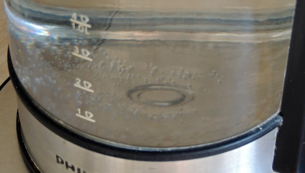

mvg писал(а):когда отдельные пузырьки пара сливаются в единую область на перегретых поверхностях и поток жидкости не способен отвести парообразования от перегретой поверхности. Этот режим характеризуется снижением теплоотвода в 50 и более раз. Как правило это отражается на работе двигателя падением мощности, перерасходом топлива минимум на 30%,
Сам хоть понял, что цитируешь?
Если возникнет описанный процесс сильного кипения ОЖ сопряженный со снижением теплоотвода в 50 раз (!!!) то будет не падение мощности, а заедание поршней с последующим обрывом шатунов.
Это случай когда из-под капота уже давно валит пар, но драйвер упорно давит педаль подачи топлива.
Идиот комманд :D

Пузырьками пара покрыто не все дно, а локально. Не всякий перегрев поведет головку блока и т.п.

ОК, объясняю еще раз для тех, кто любит заглатывать рекламу и не умеет мыслить технически.
Вы когда на машине едите, как часто смотрите на стрелку Т ОЖ? Через каждые 5 мин? Через каждые 30? А скорее всего вы как обычный среднестатистический чайник в лучшем случае смотрите 1 раз перед началом поездки. Мало того, у многих современных маши такой стрелки вообще нет.
А теперь самая типичная ситуация: драйвер едет весной либо летом в вялотекущей пробке, на улице жара. Радиатор забит грязью вперемешку с тополиным пухом; либо термостат заело и он направляет ОЖ в основном по малому контуру; либо вентилятор системы охлаждения не включается (датчик сгорел). Короче говоря имеется неисправность, в результате которой наступает перегрев мотора.
Как драйвер заметит перегрев?
Очень просто: он увидит клубы пара, выходящие из под капота, и остановит мотор. Таким образом совершенно очевидно, что (относительно)раннее закипание ОЖ ПОЛЕЗНО, этим драйверу подается сигнал что мотор находится в предаварийном состоянии и его нужно немедленно останавливать.
Кроме того, как я уже писал, при кипении количество теплоты отводимой ОЖ, повышается почти в 50 раз, что снижает Т омываемых ОЖ деталей. Т.е. если драйвер остановит мотор на ранней стадии кипения ОЖ (до возникновения паровых пробок), то детали не пострадают, т.к. их температуры не выдут за заложенные при конструировании пределы.
Теперь представляем ту же ситуацию, но теперь в системе находится Эванс закипающий при 180 С. Т ОЖ повышается, драйвер на стрелку указателя Т не смотрит, Т мотора доходит до предела, когда обычный антифриз уже кипит, но при такой Т АНТИФРИЗ ЭВАНС НЕ КИПИТ и драйвер не понимает что мотор опасно перегрет и продолжает движение. Далее Т еще больше повышается, но Эванс всё еще не кипит.
Далее мотор банально клинит, и впоследствии драйвер будет утешать себя мыслью что хоть мотор и поломался, зато он не закипел, слава Эвансу! :lol:
Вам нравится такой антифриз? Лично мне нет.

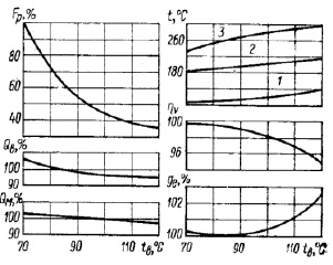

Куча картинок про температуру поршня, но о блоке, головке блока цилиндров информации почти нет - есть датчик температуры ОЖ. Причем, это даже не средняя температура ДВС, а скорее средняя температура ОЖ. Хоть тресни, но суслик есть, даже если мы его не видим.
Температура головки цилиндра из алюминиевого сплава двигателя с жидкостным охлаждением обычно не превышает 180 градусов Цельсия.http://zero-100.ru/index/golovki_bloka/0-204
Увеличение частоты вращения коленчатого вала в общем случае приводит к повышению температуры деталей. Однако эта зависимость, как уже было сказано, не является линейной. Так, при работе по скоростной характеристике с изменением частоты вращения от 1300 до 2100 об/мин температура в центре головки блока дизеля ЯМЗ-238 изменяется с 230 до 284° С, а дизеля ЯМЗ-238НБ — с 276 до 296 С. На поршне в зоне первого компрессионного кольца дизеля ЯМЗ-238 температура возрастает от 187 до 210° С, а в верхней части гильзы цилиндров с 148 до 168°С. http://www.dymz.ru/776-temperatury_pors ... te_na.html
В вихрекамерных дизелях основная часть топлива сгорает в вихревой камере, которая размещается в теле головки блока (ГБ) и основной поток теплоты в стенку воспринимается камерой сгорания. Температура в отдельных точках вихрекамерной головки блока составляет от 100 и до 400 град. С., даже при очень умеренных Ре [1] стр. 201. Тогда как у двигателей с принудительным зажиганием измеренная максимальная температура головки блока составляет 300 градусов в районе седла выпускного клапана. В остальных точках головки блока градиент температурного поля невелик и величина температур составляет 150-180 градусов [2] стр.399.

Следует отметить, что температура жидкости в системе охлаждения лишь приближенно отражает тепловое состояние основных деталей двигателя, т.к. при различных режимах работы двигателя имеется различное несоответствие температур охладителя и стенок цилиндров. Установлено, например, что у двигателя ЗМЗ 406.10 при температуре охлаждающей жидкости + 90 °С рабочая температура верхней зоны гильз цилиндров при полной нагрузке и частоте вращения 1500 мин-1 достигает значений + 160 °С, а при этой же нагрузке и увеличении частоты вращения до 4000 мин-1 она возрастает до + 230 °С [3].
Влияние температуры охлаждающей жидкости на различные параметры и температуру деталей двигателя: 1, 2, 3 – температуры гильзы, поршня и головки цилиндров соответственно;

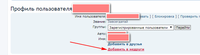

напоминаю, что на форуме есть такая штука как:
позволяет вообще не видеть сообщения пользователя
возможно пригодится
