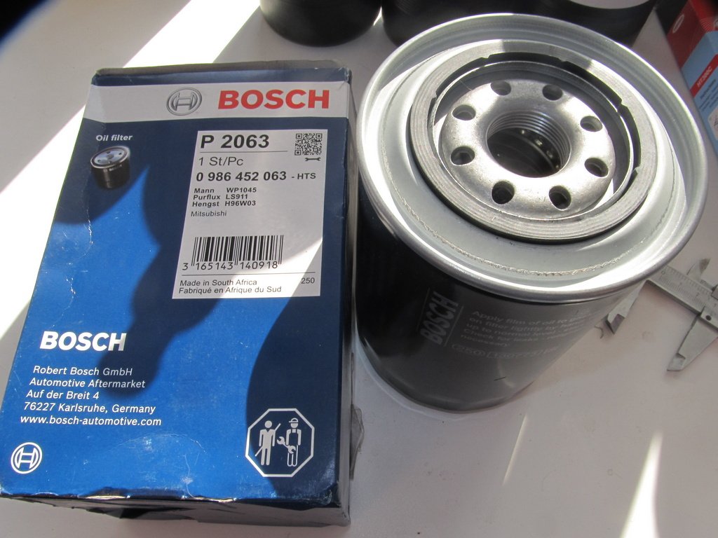

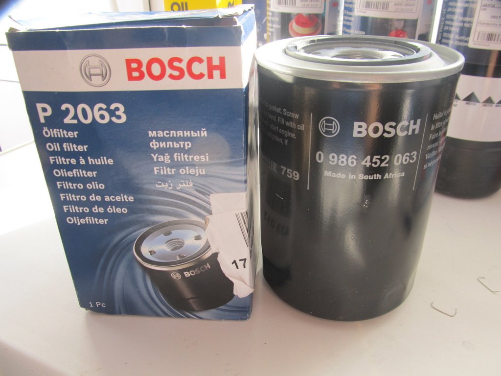

#32
BOSCH 0 986 452 063 = 623 руб
Применимость Pajero IV 3.2 DI-D [4M41]
Но буду ставить на Sorento 2.5D
Другой номер P2063
Сделано в Южной Африке :)
Диаметр фильтра 101 мм
Высота 149 мм
Диаметр уплотнения 62-71 мм

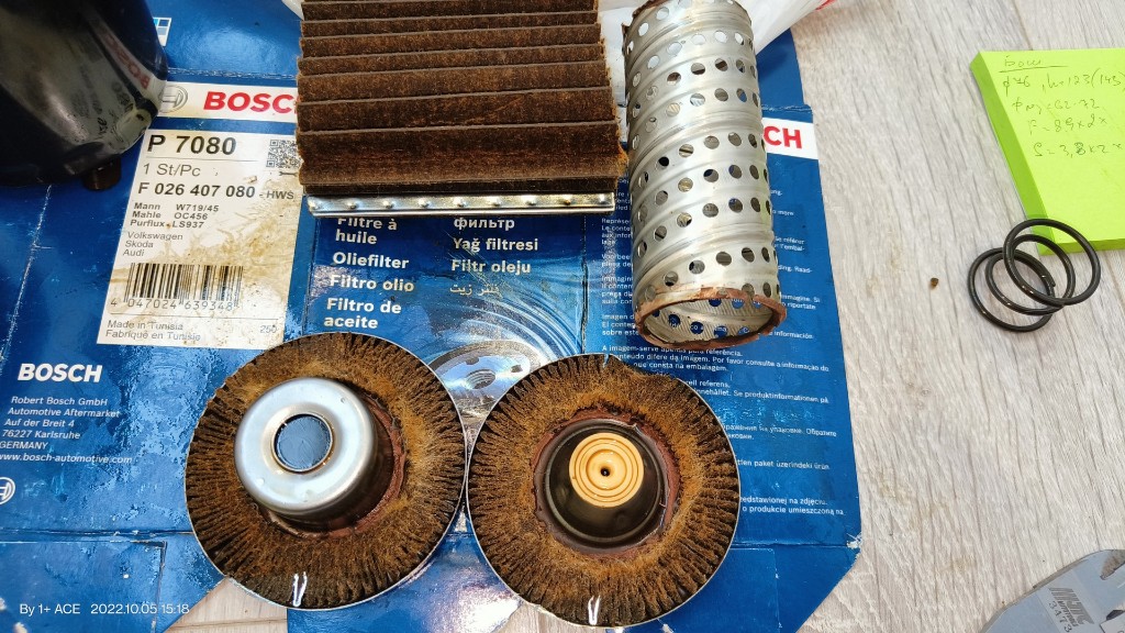

Крч, отчет небольшой по BOSCH F026407022.
Не понравился фильтр. Через 100 км заметил течь масла через прокладку. Затягивал ключом очень сильно, пришлось еще с увеличенным рычагом до одури затянуть - течь прекратилась, но как откручиваться будет - даже не хочу думать. гавно в общем, не берите, оценка 2.
Масляные фильтры - Bosch
#34
Сначала думал, что купил подделку
Заказал BOSCH 0451103314 = 222 руб
Если погуглить картинки, как он выглядит, то это должен быть перепакованный MANN
Вот раньше как было, сравните Mahle OC264 и Bosch 0451103314, и Mann W719/30
Теперь сделано в Южной Африке
Если бы знал, то доплатил 50р и взял бы получше...

Распил BOSCH 0986452063
фильтр от паджеро который ставил себе на соренто
фильтр без обратного клапана, на быстроте затухания масленки не сказывается абсолютно
по качеству как и выше - вопросов нет совершенно
ну разве что резьбу могли и отшлифовать, чтоб не было заусенцев
а так все идеально, очень глубокие шторы и огромная площадь фильтрации
не захотелось заморачиваться со всем этим масляным чудом
перепускной клапан по ощущениям так же на перепуск 1,0 атм
рекомендован к покупке! Южная Африка делает вещи )

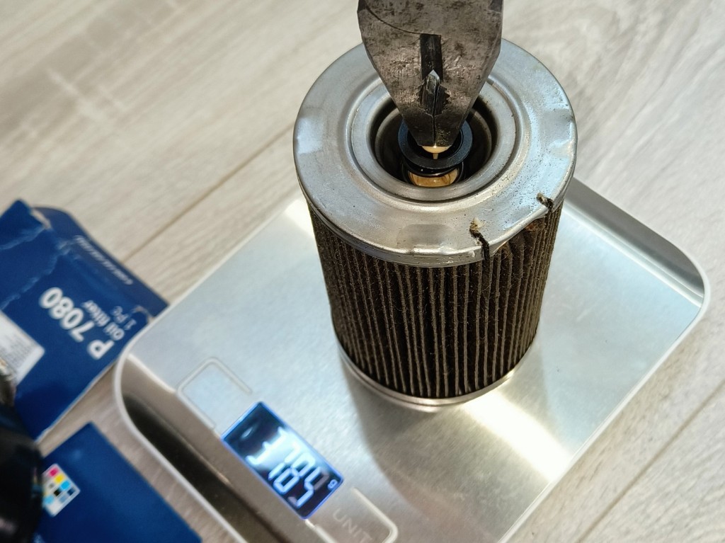

Распил масляного фильтра BOSCH 0451103086
Цена 565 руб
На упаковке указаны заменители MANN W719/15, Mahle OC49, Purflux LS171
Фотоальбом загружен на хостинг картинок Япикс
Диаметр фильтра 76 мм
Высота фильтра 121.7 мм
Диаметр уплотнения 63-71.5 мм
Вес фильтра 364 г.
Резьба 3/4"-16UNF
Усилие открытия перепускного клапана 4,8 кг, диаметр клапана 1,35 см, усилие срабатывания 3,35 атм.
Площадь фильтрации 1496 см2, толщина материала 0,48 мм.
Вес материала 19 г, плотность 0,264 г/см3
Фильтр внешне не очень производит впечатление, матовая краска, размытые буквы.
Обратите внимание, что на донушке в УФ свете виден батч-код.
Фильтр не имеет обратного клапана в привычном месте, но он есть за резьбой в центральной части где выход уже очищенного масла. Такая конструкция даже больше нравится чем классика, т.к. намного лучше прилегание клапана и тут нечему дубеть, разваливаться и прочему.
Открывается очень легко, всего от 200 грамм. Клапан так же выполнен отлично из резины, шайбы и пружины.
Фильтр внутри имеет мощную поджимную пластину, при разрезе болгаркой срез сильно раскрывается. Так и должно быть, не то что в фильтре флитгуард из последних распилов.
Резьба фильтра отлично обработана, заусенцев нет.
Корпус внутри чистый и не имеет ражвчины.
Перепускной клапан сделан отлично - состоит из резины, шайбы и пружины. Настроен на довольно высокое давление в 3,35 атм.
Штора уложена относительно ровно, не идеал, но вопросов нет. В районе планки немного есть кривые места, но это скорее придирки.
Бумага залита герметиком равномерно, без пробелов и соплей.
Центральная туба идеальная. Ровные отверстия без заусенцев от штампа, отличная точечная сварка.
Общая оценка 5+
Рекомендован к покупке
Идеальный фильтр за такую цену.
материал плотный и толстый, давление перепускного клапана высокое, обратный клапан отличный. Что еще надо для фильтрации )
Оригинальные фото https://disk.yandex.ru/d/_aD0VaYXT5IRZQ

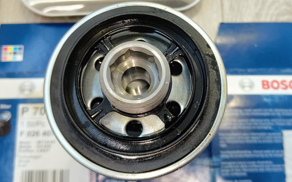

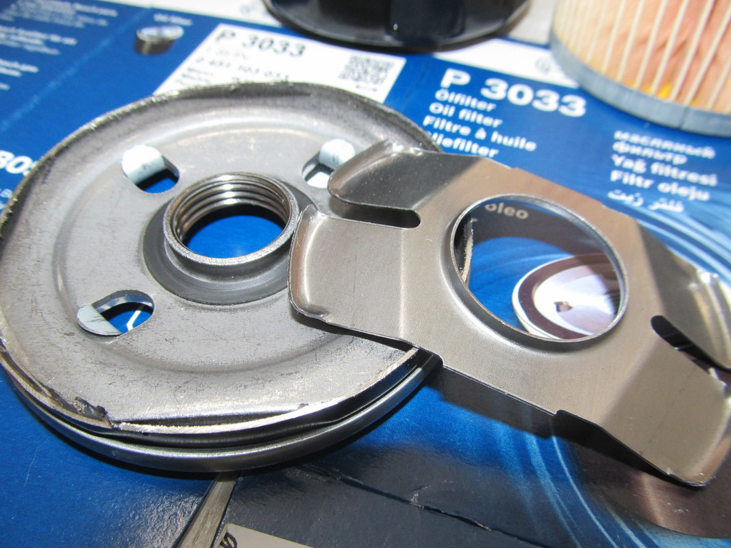

Распил масляного фильтра BOSCH 0451103033
Цена 329 руб !
Указаны кросс-номера MANN W719/5, Mahle OC47, Purflux LS702
галерея фото https://postimg.cc/gallery/37JDs6d
Высота фильтра 122 мм
Диаметр уплотнения 63-72 мм
Вес фильтра 362 г.
Резьба 3/4"-16UNF
Усилие открытия перепускного клапана 5,0 кг, диаметр клапана 1,35 см, усилие срабатывания 3,49 атм.
Площадь фильтрации 1496 см2, толщина материала 0,50 мм.
Ну что можно сказать, фильтр ПОЛНАЯ копия BOSCH 0 451 103 086 распил которого вы можете видеть выше и который стоит дороже (видимо из-за позиционирования как бы для BMW)
Описывать все тоже самое думаю смысла не имеет.
УФ батч-код на донышке. Обратный клапан классической конструкции отсутствует и перенесен в центральное отверстие. Этот фильтра сделан в марте 21г, а тот в июле 21. Видимо поэтому небольшая разница в усилии пружины на перепускном клапане. А может банальная погрешность при измерении.
В фильтре все идеально - резьба, туба, бумага, герметик, сборка, материалы клапанов.
Общая оценка 5+
Рекомендован к покупке!
Оригинальные фото одним архивом https://disk.yandex.ru/d/XWlrTDStGSCpuA

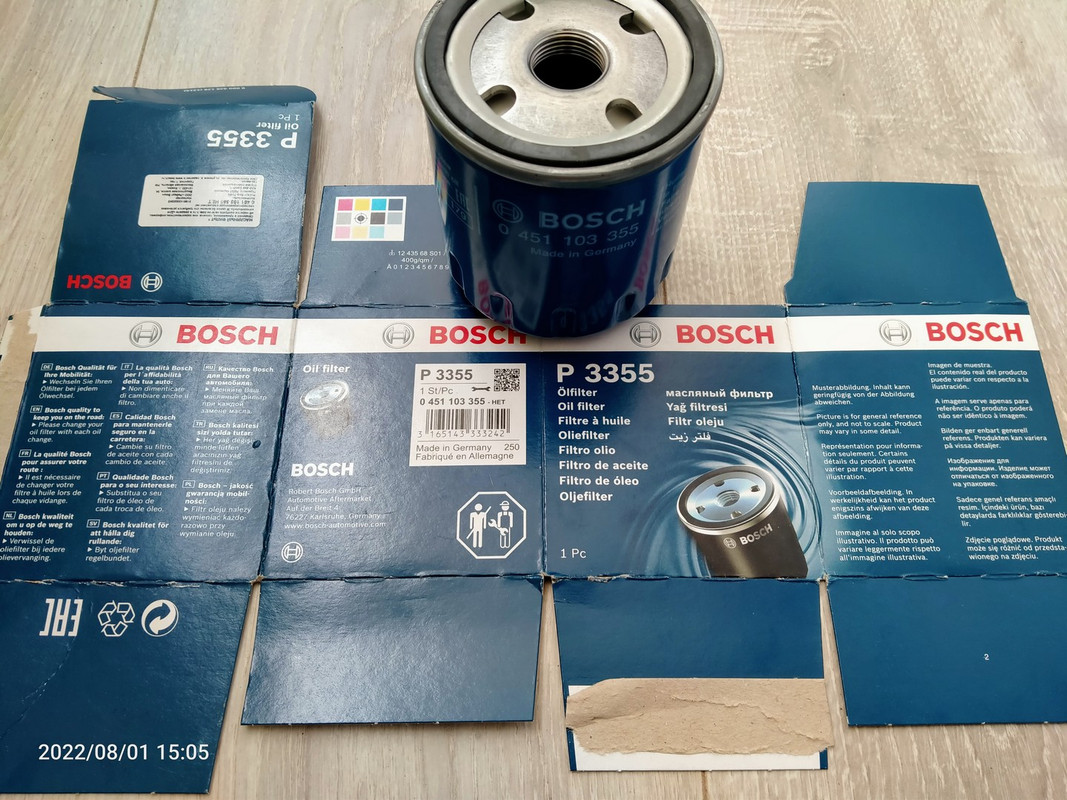

Распил масляного фильтра BOSCH 0 451 103 355
Цена 595 руб
Фильтр является аналогом Mann W7058
Применение - 1.2-литровый бензиновый турбо двигатель Peugeot EB2DTS и дизель 2.0 HDI (GT)
Peugeot
галерея https://postimg.cc/gallery/srtF8cQ
Высота 88 мм
Резьба М20х1.5
Вес 309 грамм
Площадь фильтрации 1397 см2, толщина материала 0,50 мм
Усилие открытия перепускного клапана 2,7 кг, диаметр клапана 1,35 см, давление открытия 1,89 атм.
Вес фильтрующего материала 18 г., плотность материала 0,258 г/см3
Резьба на фильтре выполнена идеально, отшлифована для удаления заусенцев.
Обратный клапан из силикона и даже имеет следы масла. Толи фильтр тестировался, толи обработан для консервации. Раньше такое редко замечал.
Перепускной клапан из резины и поджат пружиной через шайбу. Настоен на отличное давление срабатывания в 1,89 атм (аналог манн W7058 на сайте в хар-ках имеет 1,5 атм)
Фильтровальная бумага уложена максимально плотно и площадь бумаги для фильтра такого размера просто запредельная.
Герметиком залито все отлично, нет пробелов и капель.
Центральная туба отличная.
Общая оценка 5+
Рекомендован к покупке.
Просто образец масляного фильтра. Придраться не к чему абсолютно.
Главные достоинства - через центральное отверстие видны все "кишки" и сразу понятно оригинал или нет - это раз. И второе - батч-код в УФ на донушке. Т.е. проверить фильтр в магазине не составит никакого труда.
фото одним архивом https://disk.yandex.ru/d/IZqWcdy_x9jKLA

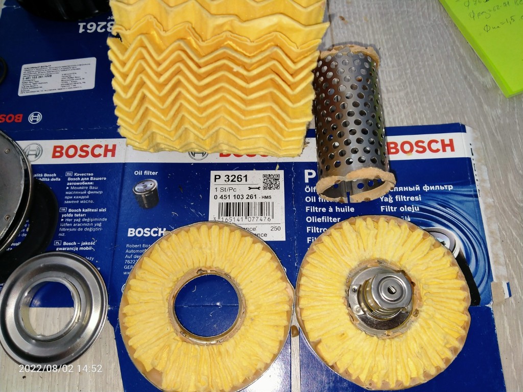

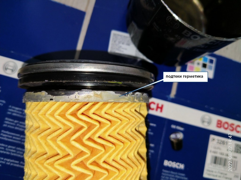

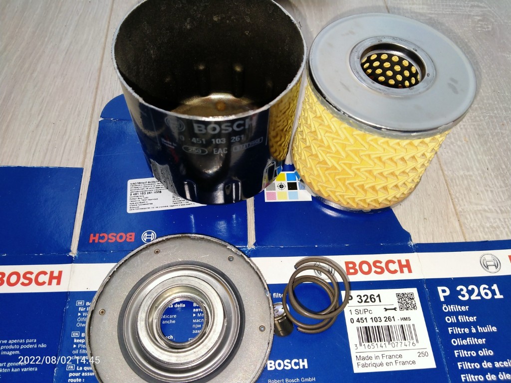

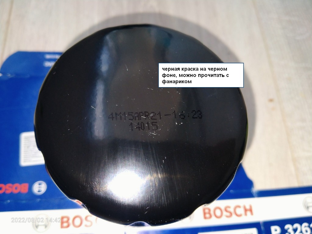

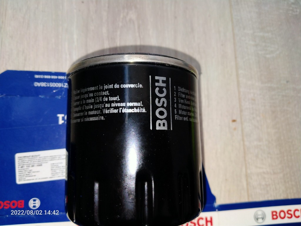

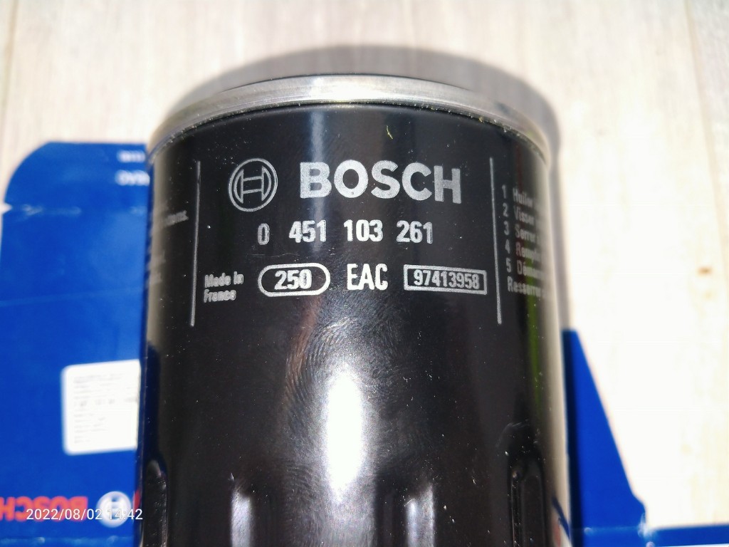

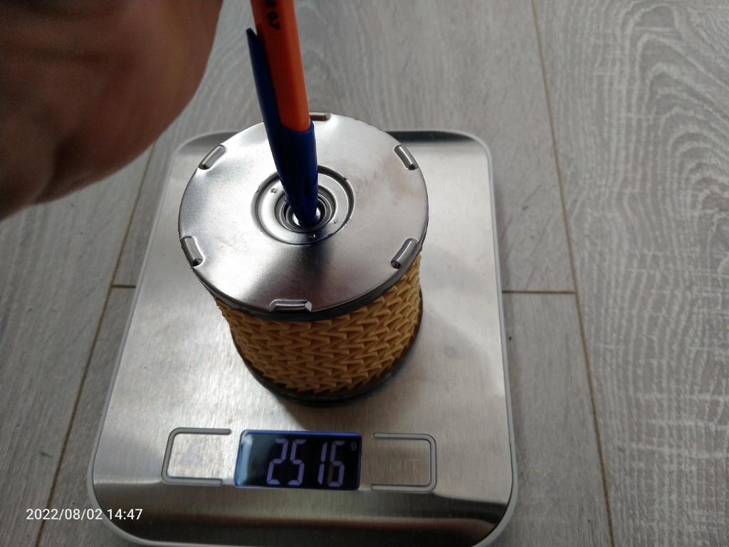

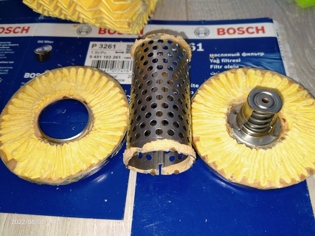

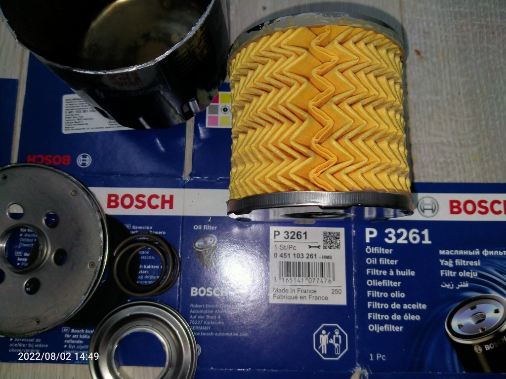

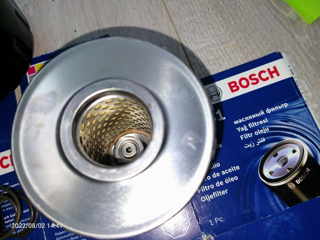

Распил масляного фильтра BOSCH 0 451 103 261
Цена 558 руб
Диаметр фильтра 76,1 мм
Высота 84,8 мм
Резьба М20х1.5

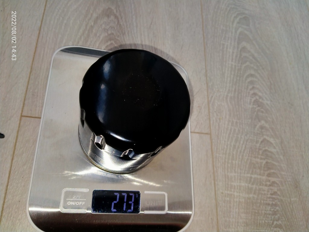

Вес 273 грамма

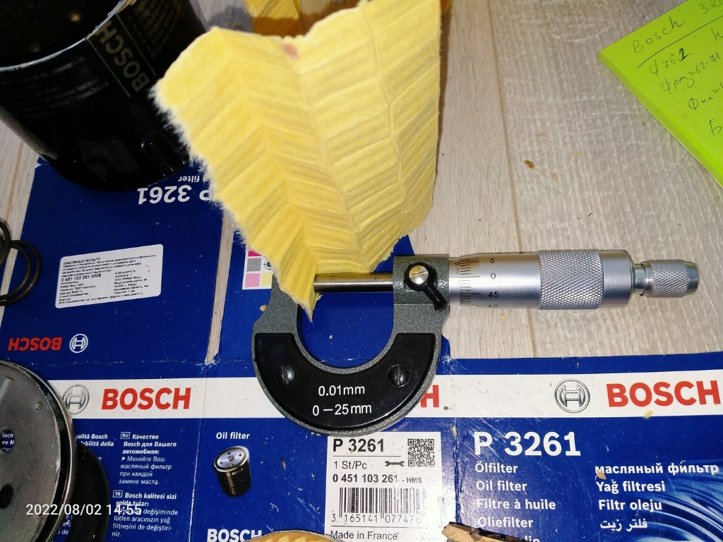

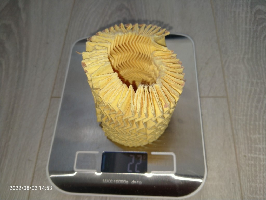

Площадь фильтрации 1411 см2, толщина материала 0,50 мм.
Вес материала 22 грамма, плотность 0,312 г/см3
Усилие срабатывания перепускного клапана 2,5 кг, диаметр его 1,5 см, давление срабатывания 1,41 атм
Думаю все кто смотрит распилы сразу узнали что за фильтр.
Сделано во Франции, туба с круглыми аккуратным дырочками и зигзагообразная укладка шторы - да это Purflux знаменитый.

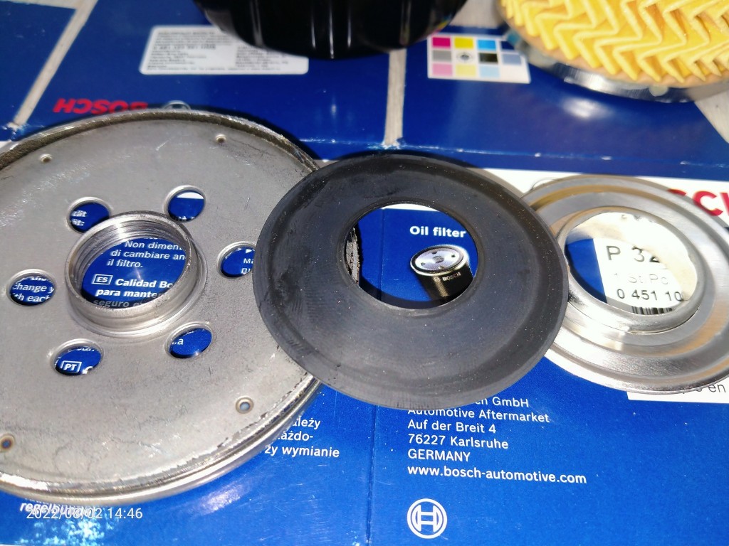

Резьба на фильтре выполнена отлично, заусенцев нет.
Обратный клапан "грибок", тонкая резиновая прокладка поджимается шайбой и пружиной.

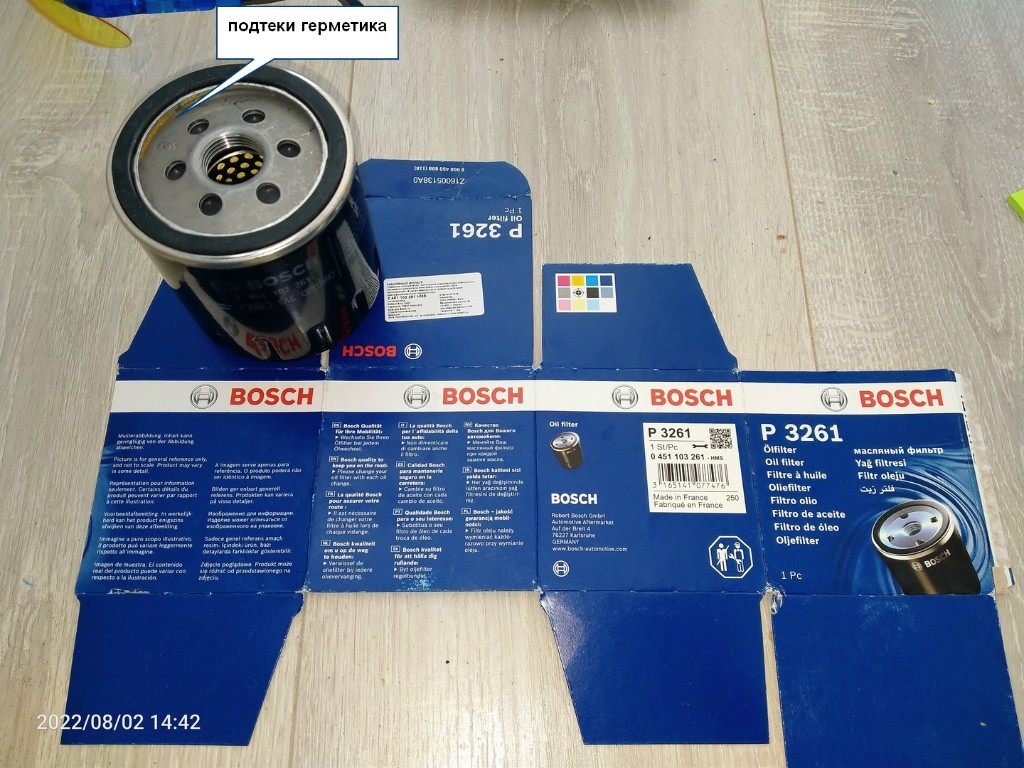

Немного огорчает нанесение герметика, толи такая партия, ранее в пурфлуксах такого замечено не было. Тут тонким слоем снаружи размазан герметик. Держиться нормально, не могу сказать опасно это или нет, но выглядит так себе.
Бумага уложена фирменным способом - такого больше нет ни у кого, позволяет еще больше увеличить площадь фильтрации.
Бумага толстая, сложно рветься.
Центральная туба отличная как и во всех пурфлуксах.
Перепускной клапан из металла, давление срабатывания хорошее 1,41 атм.
Немного противоречивый фильтр, с одной стороны делает известный бренд, прекрасная площадь фильтрации и материал, с другой этот грибок и размазанный герметик.
Наверное надо ставить 5-- или 4+
Общая оценка 4+
Фильтр безусловно хорош, но в своем типоразмере все таки лучше BOSCH 0 451 103 355
постом выше. практически та же площадь фильтрации, силикон, просто идеальный фильтр.
следующие его аналоги тоже будут чуточку лучше по качеству

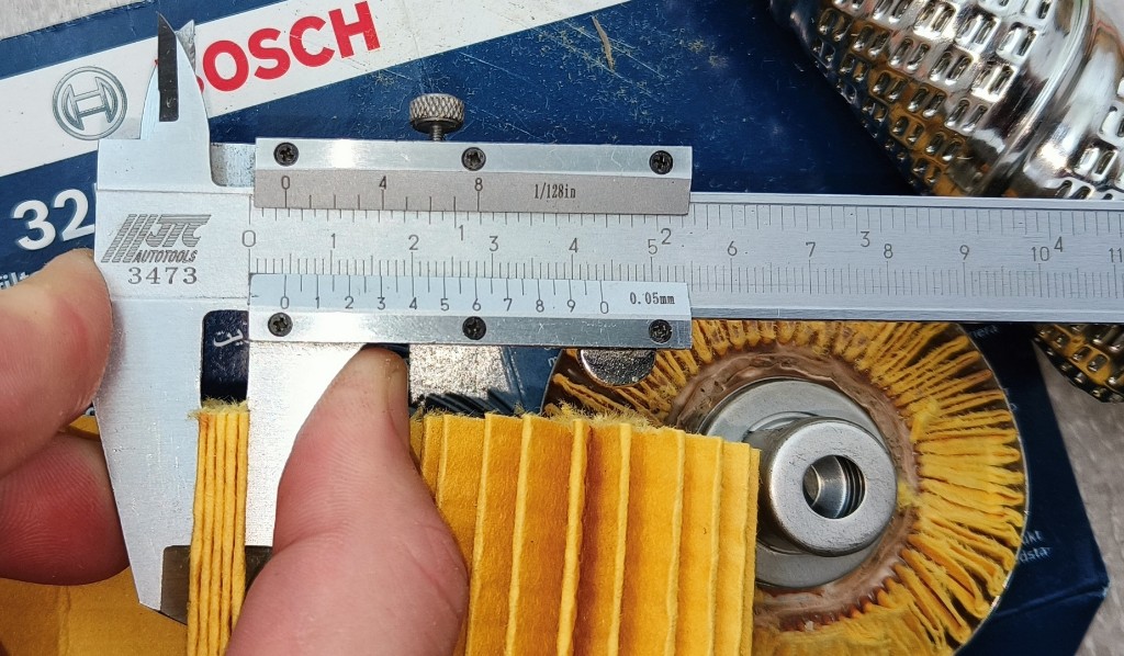

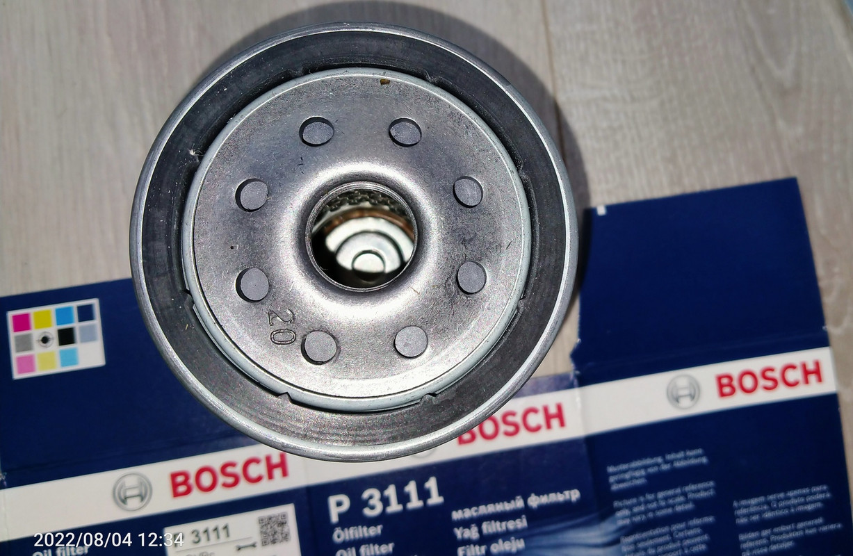

Распил масляного фильтра BOSCH 0 451 103 111
Цена 469 руб
фотогалерея https://postimg.cc/gallery/72RYMtF
Высота 100 мм
Диаметр уплотнения 62-72 мм
Резьба М20х1.5
Вес 312 грамм
Площадь фильтрации 1235 см2, толщина материала 0,45 мм
Вес материала 17 грамм, плотность 0,306 г/см3
Усилие срабатывания перепускного клапана 1,2 кг, диаметр его 1,2 см, давление срабатывания 1,06 атм
Фильтр сначала создает противоречивые впечатления.
Сделан в Южной Африке, центральная туба как у дешевых фильтров. Серый обратный клапан.
Сразу кажется будет не очень. Но....
Первое что бросается в глаза - при распиле очень сильно разжимается жов. Отличная подпорная пружина катушки.
Второе - клапан серого цвета то не простой, а силиконовый, на морозе не дубеет.
Такой же был в BOSCH 0 451 103 314 Масляные фильтры - Bosch (Пост Gubkin #87506)
Резьба без заусенцев, была шлифовка, тут все отлично.
Перепускной клапан из металла. Вот единственное место в фильтре которое не позволило ему поставить 5+. И давление перепуска 1,06 атм. Мало ли это ? ну по сравнению с аналогами где 1,5 атм да, а если учесть что половина всех фильтров если не больше имеет клапан на 1,0 атм, то вроде и не плохо. Все таки это не провальный GOODWILL OG311HQ где 0,75 атм.
Центральная туба да не как у манн или пурфлукс, выглядит не дорого-богато.
Герметик залит просто отлично, равномерно и без пробелов.
Площадь фильтрации, сама бумага, равномерность складок и плессировка - все отлично.
Общая оценка 5
фото в архиве https://disk.yandex.ru/d/fuvGiM2FHQW8jg

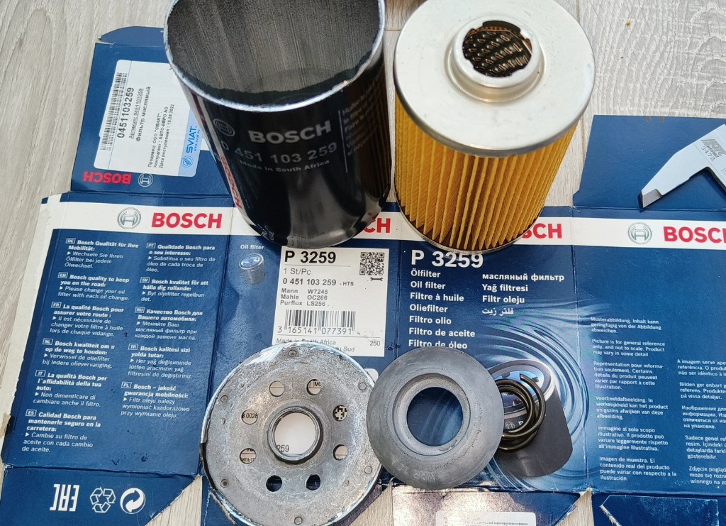

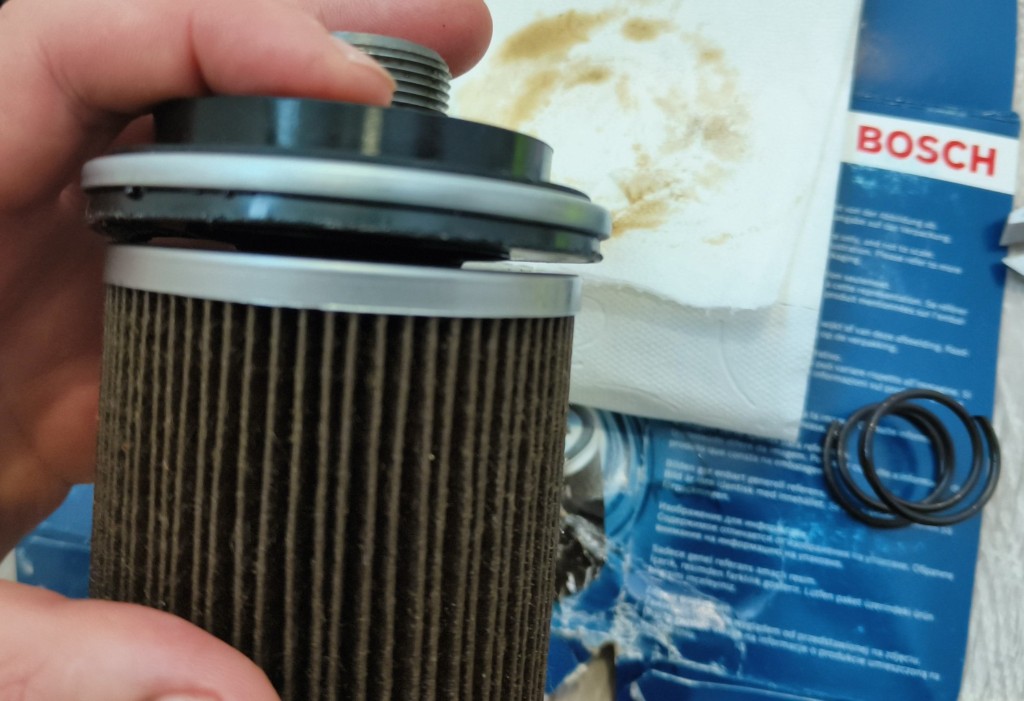

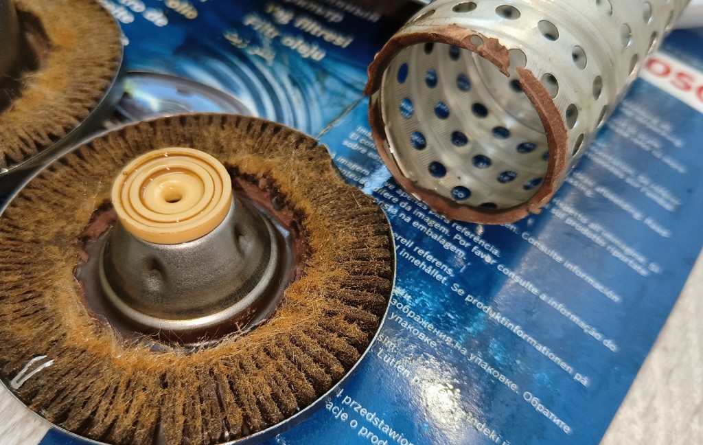

#44

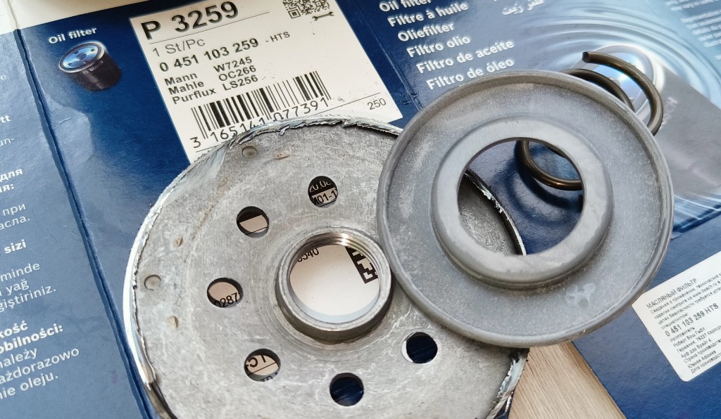

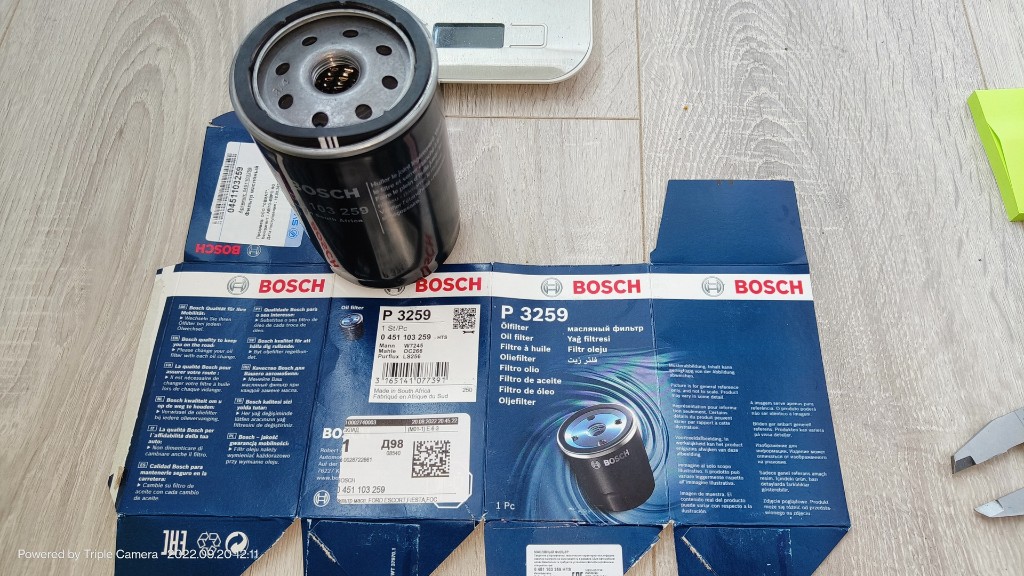

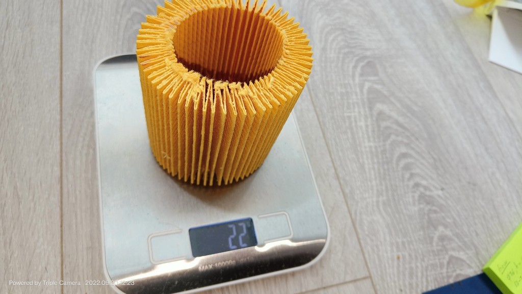

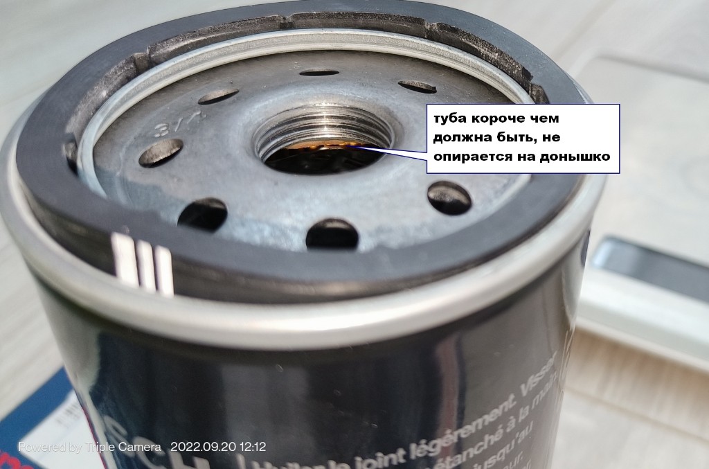

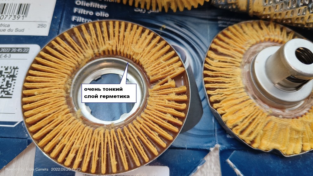

Распил масляного фильтра BOSCH 0 451 103 259 (ЮАР)
Цена 481 руб
Заявлены аналоги MANN W7245, MAHLE OC266, Purflux LS256
фото на диске https://disk.yandex.ru/d/5hl9ItxdTCDHFA
Диаметр фильтра 76 мм, высота 125 мм
Вес 342 грамма
Уплотнение 62-72 мм
Резьба 3/4"
Усилие открытия перепускного клапана 1,2 кг, диаметр клапана 1,25 см, давление срабатывания 0,98 атм
Площадь фильтрации 1740 см2, толщина материала 0,43 мм, вес 23 г, плотность 0,307 г/см3
Не понравилось сразу то, что туба на пару мм не доходит до донышка, виден просвет и бумагу. Со временем подпорная пружина выберет этот зазор, а бумагу чуть поведет волнами.
Резьба без заусенцев, зашлифована, тут вопросов нет
Обратный клапан из серого силикона (как и во всех фильтрах Бош ЮАР)
Перепускной клапан из металла и давление перепуска опять низкое. Допускаю что видимо в MANN W7245 так задумано, но просто ВСЕ фильтра Бош ЮАР что мне попадались имели давление в 1,0 атм. Уже не верю что могут попасться с 2,5 атм.
Центральная туба самая дешевая, эти штампованные ламели как на дешевых фильтрах. Можно было взять с круглыми отверстиями подороже ?
Очень тонкий слой герметика с одной стороны, где контроль качества ?
В общем фильтр не идеальный, есть к чему стремится.
Общая оценка 4
не рекомендован к покупке
А зачем его брать, если есть куча других вариантов и дешевле и лучше

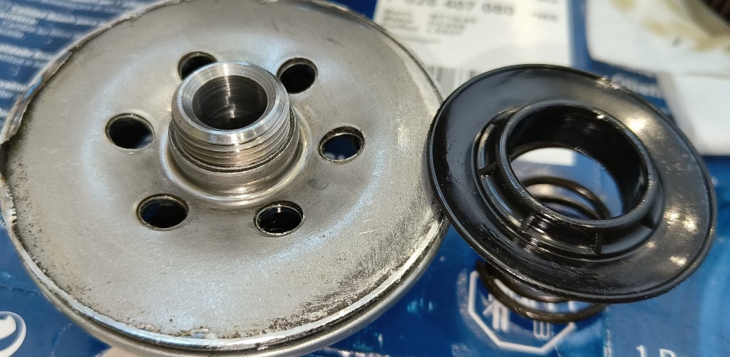

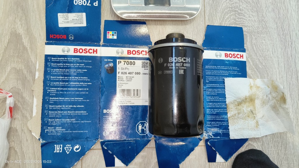

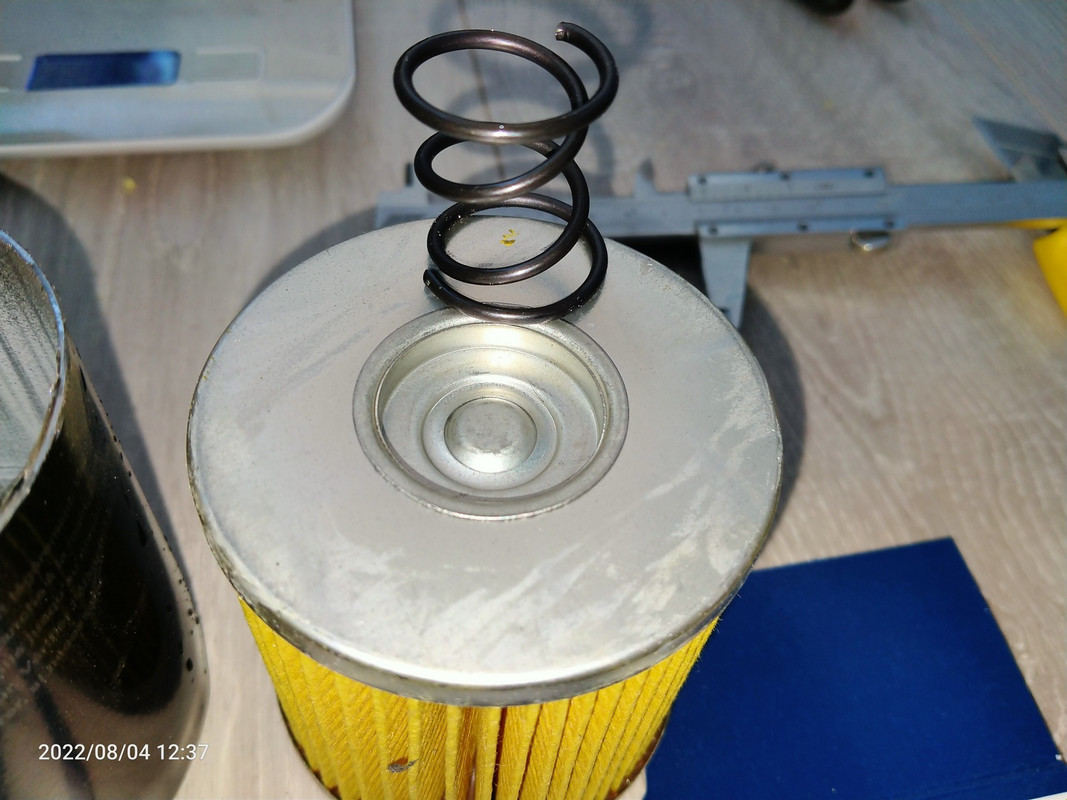

Распил масляного фильтра Bosch F 026 407 080
Аналог МАНН W719/45
фото без пережатия https://disk.yandex.ru/d/MLe45iyRnGcsIg
Высота 123 мм (143 мм со втулкой)
Резьба 3/4" и втулка М27х1.5
Усилие открытия перепускного клапана 3,8 кг, диаметр клапана 1,5 см, давление срабатывания 2,15 атм
Площадь фильтрации 1869 см2, толщина материала 0,43 мм
Резьба выполнена отлично, заусенцев нет
Основной классический обратный клапан из резины дубеющей на морозе, а все почему ? потому что фильтр сделан мекафильтром для боша.
Перепускной клапан из пластика. Конструкция типо "гарпун", такуб уже встречали в мекафильтрах, ниже будет ссылка на аналогичный фильтр.
центральная туба отличного качества, отверстия ровные, нет никакх заусенцев
Герметик залит отлично, соплей и непроклея нет. И очень прочный, фильтр разбирается с трудом.
Дополнительный обратный клапан в центре из резины, очень легко открывается.
По площади фильтрации смотрите таблицу аналогов, это рекордсмен по площади фильтрации, на 50% больше чем в оригинале.
Копия фильтра по технологии изготовления EUROREPAR E149241 Масляные фильтры - EUROREPAR (Пост Gubkin #102318) только стоит 500р, а не 1500. Но там надо перекручивать втулку на М27х1.5. Там конечно немного другая толщина материала, давление перепуска. Но станок их делающий один )
Общая оценка 5
Было бы пять с плюсом, если б был обратный клапан из силикона.
Есть полная копия данного фильтра но дешевле Lucas LFOS288 Масляные фильтры - LUCAS (Пост Gubkin #102969)
