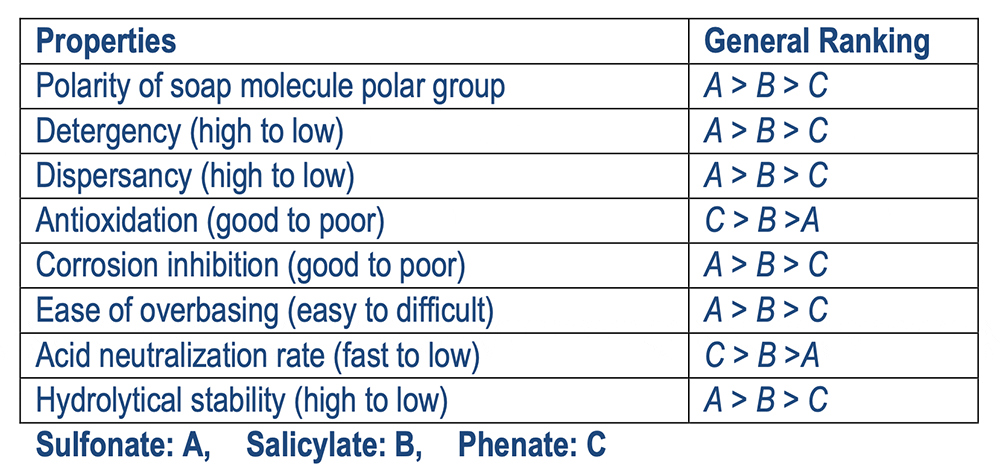

Катастрофа в мире "экспертизы" от wannabe заключается не только в их неведении о химических свойствах и веществах, используемых для создания PCMO, но и в их полном незнании истории развития соответствующих анализов/методов. Без знания истории невозможно постичь истинную сущность этих методов. Только тот, кто осознает, как, почему и с какой целью эти методы появились, и почему они до сих пор применяются, способен нормально (и критически) оценивать значения Noack, кислотное число по "методу Shell" или зольность (D874).
Ни епископ Dimmy, Генрих фон Штаден - AndyML не обладают этими знаниями и никогда не смогут рассказать о дельте температуры подшипника и масла, не говоря уже о понятии сдвига и что такое rate сдвига. У меня есть множество красивых иллюстраций о подшипниках, сдвиге, дельтах, из десятков научных работ и от производителей, таких как MAHLE, но мне просто лень их показывать - это бессмысленно. Никто не заинтересуется.
Более того, такие люди, как AndyML, даже не в состоянии объяснить, для чего и почему был разработан тест HTHS. Чтобы выносить суждения, нужно понимать предмет, о котором пытаешься судить. Я не знаю, зачем и с какой целью он прикрывается какими-то глупыми требованиями, придуманными как-нибудь немецким форумом (глупостью). Он сам не понимает, что такие требования означают.
Или возьмем, например, суждения епископа о "древности пакетов" и "превосходстве салицилатов". Что такое древность? Действительно, многие химические инновации, и прежде всего дозировка, появились или стали понятнее серьезным и компаниям с течением времени. Да, некоторые пакеты могли (хотя мы пока не нашли ответа в этом вопросе в другой теме об этом), могли стать лучше. Однако, отличные антиоксиданты были изобретены и внедрены в масла не вчера. Это могли быть и 1960е. И такие компоненты, несмотря на свою "древность", продолжают применяться в современных маслах и не уступают по своим характеристикам новейшим разработкам. Однако для понимания качества работы этих веществ необходимо обладать химическими знаниями. Даже в случае отсутствия глубокого понимания химии, базовые знания нужно же иметь (у епископа только глупый канон и фантазии)? Если не хочется углубляться в понимание химической работы сульфоната, можно обратиться к детским иллюстрациям, демонстрирующим его плюсы и минусы.

GusKruchus писал(а): ↑12 июн 2023, 14:33 Даже в случае отсутствия глубокого понимания химии, базовые знания нужно же иметь (у епископа только глупый канон и фантазии)? Если не хочется углубляться в понимание химической работы сульфоната, можно обратиться к детским иллюстрациям, демонстрирующим его плюсы и минусы.
да, интересная картинка. Может и действительно существующая в реальности, а не сделанная за 5 минут в редакторе. А может и наживка- притащит кто-нибудь её, довольный, на ОК, а через пару месяцев появится очередной PCMO-блог, где будет со смешками обьявлено, что на самом деле это был изначально анализ суточной мочи, потом его подкорректировали, а глупые туземцы не проверили, и развесили уши. Не, я вообще-то верю людям. Только есть такие хорошие слова- доверие зарабатывается годами, а теряется за одну минуту.

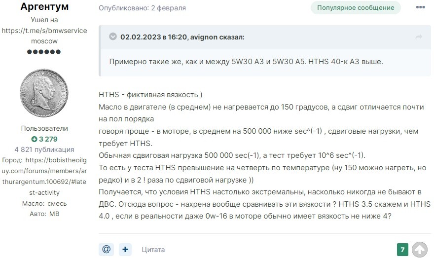

GReY писал(а): ↑13 июн 2023, 16:55 Кстати, в каком узле ДВС условия больше всего похожи на ASTM D4683? Или вы про ASTM D5481?
если брать D5481 - это, в общем, метод, адаптированный к классике на уровне rate сдвига 1,400,000 в секунду.
А так, по истории,
There was considerable debate about the relationship of high-temperature, high-shear-rate viscosity and engine performance. In an ASTM Status Report [5] published in 1985, with regard to the ring/cylinder area, it was concluded that "for engine components that clearly operate in the boundary lubrication regime with extensive contact between surfaces, such as the valve train and between the rings and cylinders during specific portions of the combustion cycle, additive chemistry has been shown to overwhelm viscosity effects." This conclusion was based on reports published between 1975 and 1983, most of which were available to Subcommittee 7 when the RV panel was formed in 1981.
However, there appeared to be a better relationship between lubricant bearing performance and high-shear-rate viscosity. Reports published in roughly the same era (1973 to
1982) had given several values for the critical minimum viscosities that were required to protect engine bearings from damage under severe operating conditions. These viscosities had been determined from measurements taken at shear rates in the range of 5 X 105 to 1 × 10% s-1 at temperatures of 149 to 160°C [5]. Because the TBS and TV appeared to be capable of measuring the viscosities of conventional engine lubricants at shear rates of 1 X 106 s-' at 150°C. it was agreed that these test conditions would be used in development of test methods for the rotational viscometers. It has since been reported that the critical shear rate in bearings may be I X 10' s' or even an order of magnitude greater [6, 7], which is above the operating range of current high-shear-rate viscometers.
И гугл перевод -
Были серьезные споры о взаимосвязи вязкости при высоких температурах, высокой скорости сдвига и характеристик двигателя. В отчете о состоянии ASTM [5], опубликованном в 1985 г., в отношении области кольца/цилиндра был сделан вывод, что «для компонентов двигателя, которые явно работают в режиме граничной смазки с обширным контактом между поверхностями, такими как клапанный механизм и между кольца и цилиндры во время определенных частей цикла сгорания, было показано, что химические присадки подавляют эффекты вязкости». Этот вывод был основан на отчетах, опубликованных между 1975 и 1983 годами, большинство из которых были доступны Подкомитету 7, когда в 1981 году была сформирована комиссия по RV.
Однако оказалось, что существует лучшая взаимосвязь между эксплуатационными характеристиками подшипников смазочного материала и вязкостью при высокой скорости сдвига. Отчеты, опубликованные примерно в ту же эпоху (с 1973 по
1982) дал несколько значений критических минимальных значений вязкости, необходимых для защиты подшипников двигателя от повреждения в тяжелых условиях эксплуатации. Эти вязкости были определены из измерений, проведенных при скоростях сдвига в диапазоне от 5·105 до 1·10% с-1 при температурах от 149 до 160°С [5]. Потому что оказалось, что TBS и TV способны измерять вязкость обычных моторных смазок при скоростях сдвига 1×106 с-1 при 150°C. было согласовано, что эти условия испытаний будут использоваться при разработке методов испытаний для ротационных вискозиметров. С тех пор сообщалось, что критическая скорость сдвига в подшипниках может составлять 1 х 10' с или даже на порядок больше [6, 7], что превышает рабочий диапазон современных вискозиметров с высокой скоростью сдвига.

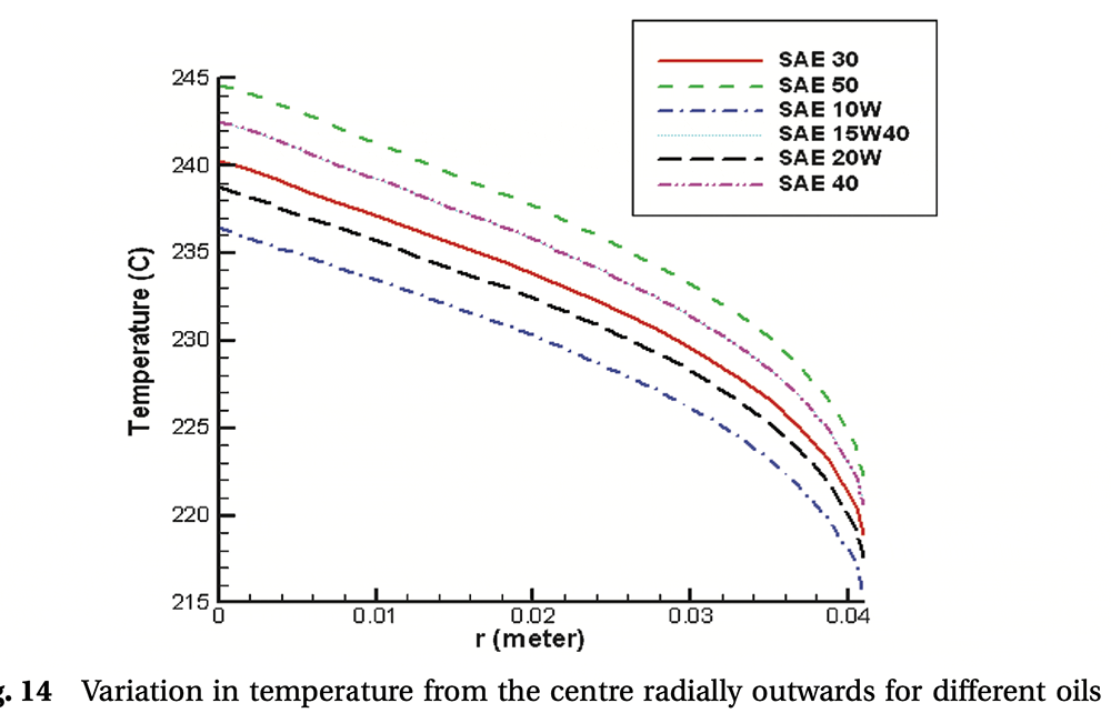

QST99,
как вы считает, почему мы имеем такой вывод (даю сразу перевод). Этот вопрос не касается температур. Он касается только вязкости -
Результаты показывают улучшение охлаждения с увеличением скорости струи.
Кроме того, исследуется влияние класса масла на температуру поршня, и результаты представлены на рис. 14. Результаты показывают улучшение охлаждения с уменьшением вязкости масла (масло зимнего класса).
Максимальная температура наблюдается в центре верхней поверхности поршня. Максимальная температура на верхней поверхности поршня составляет примерно 281 °C без охлаждения маслом, в то время как температура с охлаждением маслом составляет 243 °C в том же месте. Температура на нижней стороне поршня варьируется от 275 до 257 °C без охлаждения маслом и от 237 до 212 °C с охлаждением маслом струей. Температура в канавке первого сжимающего кольца варьируется от 275 до 271 °C без охлаждения маслом.
