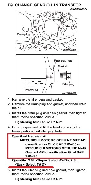

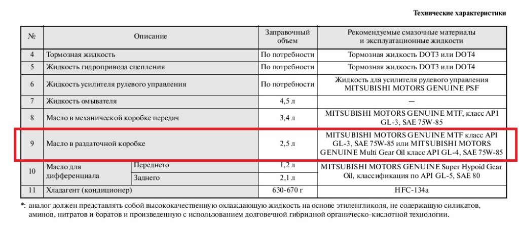

Открой спойлеры - там скрины руководства по эксплуатации Паджеро Спорт II (2008–2016) - по сути рестайлинг первого поколения, агрегаты те же, масло то же, только новые мануалы, а не то что ты дал:
Owners_Manual_Pajero_Sport_2014_Rus
Mitsubishi Pajero Sport Service Manual, Technical Information Manual & Body Repair Manual, MY 2009-2014 General Export, eng
даже в новое поколение 2015 с новым мотором есть версии со старой трансмиссией Изи селект, с раздаткой. т.е. таже самая трансмиссия как на 1 м поколении до сих пор выпускается, для определенных рынков (Сегун, Монтеро спорт, Паджеро спорт), не Супер селект, и там 75W80. Значит и в старую нет смысла лить 90, можно 75W85 GL-4. Правильно? Правильно!

Откуда твой скрин !?
А те скрины из руководств MMC что я тебе дал не вызывают доверия !?
По твоему что нельзя залить как указано 75W85 GL-4 !?

Booth писал(а): ↑03 апр 2023, 00:44 Откуда твой скрин !?
У меня нет оригинальной инструкции.
Все данные беру из 1999-2002 Mitsubishi Montero Sport Factory Service Manual / Workshop Manual.

Booster писал(а): ↑03 апр 2023, 01:02 Все данные беру из 1999-2002 Mitsubishi Montero Sport Factory Service Manual / Workshop Manual.
И?
Свежие данные в скринах которые я выше привёл от ММС не подходят?
