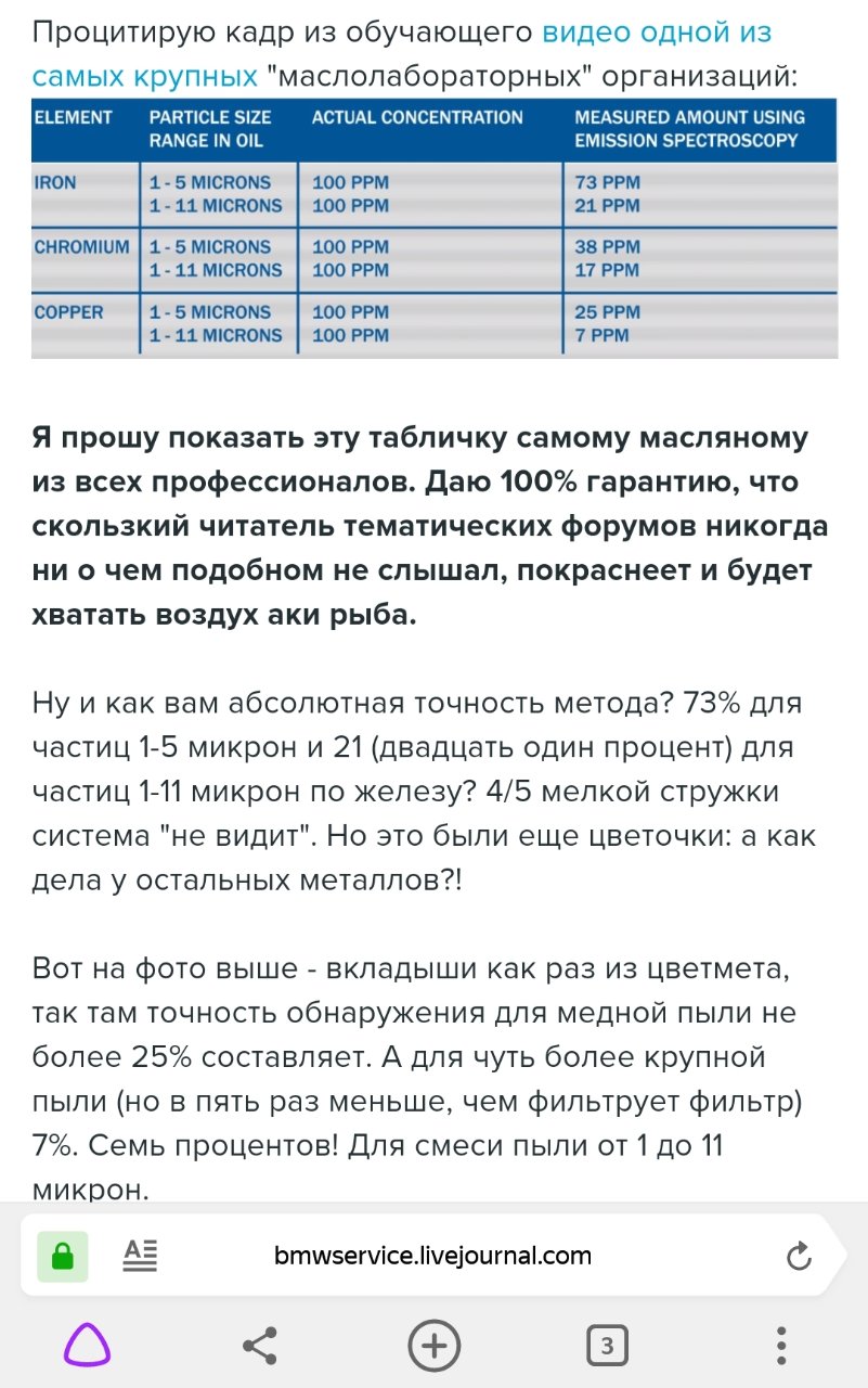

Бозон Хиггса писал(а): ↑24 мар 2019, 15:57сказал что icp это научная методика которой пользуются все.
Но почему количество налипшего железа на магнит не показатель по-вашему? И почему вы так агрессивно реагируете на магнитные пробки?
1) человек делает анализы и сверяет их с пробкой, всё наглядно.
2) я читал на бмв клубе, что у icp достоверность результатов около 70% для различных элементов.
3) фильтр работает, значит и магнит работает. Это такой же фильтр, но с другим принципом действия и только для железа и именно железо основной элемент износа в любом моторе.
Не вижу ни одной причины не доверять увиденному на пробке. Если же причины есть, то расскажите.
И еще. Я откачиваю остатки масла из картера и вижу своими глазами, что масло со дна картера грязнее, чем слитое на просвет, даже примеси какие-то мутные присутствуют типа чайной пыли. Значит и железа там больше? Значит взяв анализ со дна и с верхушки результат будет разный? Не зря же отстаивают масло перед заливкой из машины в бензопилу.
Нужен эксперемент. Анализ масла взятого по-разному.

Robocop писал(а): ↑24 мар 2019, 22:16 почему количество налипшего железа на магнит не показатель по-вашему?
не по-моему, а потому что надо прочитать как работает icp анализатор и что показывает. Далее в той же последовательности что и вопросы:
1) да, делает, да сверяет, но это бестолковая работа, нельзя сраванивать квадратное с тяжелым как нельзя сравнивать научный метод с растиранием масла между пальцев.
2) на бмв клубе ? - ну ООооооочень авторитетная песочница. Почитайте лучше труды Agilent про icp-ms, icp-oes и icp-aes.
3) эммм, ну да, глупо было бы орицать что магнит не магнитит? я и не против. Я против натягивания ежа на глобус как это делают некоторые болезные, по кол-ву визуального гавна на пробке судить о динамике износа.
А агрессивно отношусь я так потому что полностью технически стерильные личности намагнитив железа на пробку считают что бога за яйца поймали, познали истину, отпили из Грааля и теперь ни Astm ни химия им не указ, параллельно поливая гавном методы в которых ни в зуб ногой ни в рыло лаптем.
Занимаешься своей фигнёй- занимайся, никто не против, выклдываешь - выкладывай, но не надо свои поделки обскурантизма ставить на одну полку а то и выше с реальными методами

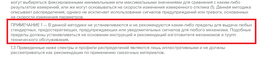

Боз, может у тебя катерпиллер и указал для спецтехники некие пределы. Но не надо это все натягивать на гражданские помойки

Дмитрий Анатольевич писал(а): ↑24 мар 2019, 23:35 Но не надо это все натягивать на гражданские помойки
Дима, никто и не натягивает. Наоборот, уж сколько раз писалось, еще года так 2011-го, что наши лабанализы, проводимые форумчанами, могут в лучшем случае способствовать определению корректного интервала замены масла, определив его состояние. Состояние же двигателя по UOA можно как-то наблюдать только в динамике, делая эти анализы постоянно. Ловить же единицы ppm на разных маслах и делать выводы о том, на сколько одно масло лучше другого отработало в плане износа, некорректно. Поэтому я на твоем месте бы особо не радовался низким цифрам износа на купере, надо наблюдать в динамике, что будет происходить дальше :ear:

Дмитрий Анатольевич писал(а): ↑24 мар 2019, 23:35 не надо это все натягивать
ты вот это к чему ? для тебя дядь Серожа стал кумиром ? оч зря, я выкладывал в теме исследовааний действительно нормальный график сходимость/воспроизводимость/погрешность...там не так все просто как любит кормить дядь Серожа. Опять сталкиваемся с проблемой поиска простой и понятной истины - её нет, остынь уже. Все проблемы от необразованности. Ни ты ни дядь Серожа не въезжаете в приницп работы айсипи; один носится с прожаркой масел, другой с магнитами - клоунада чесслово.
А в ту биллетристику что непонятно из какого контекста вырвана можешь рыбу заворачивать :coffee:
