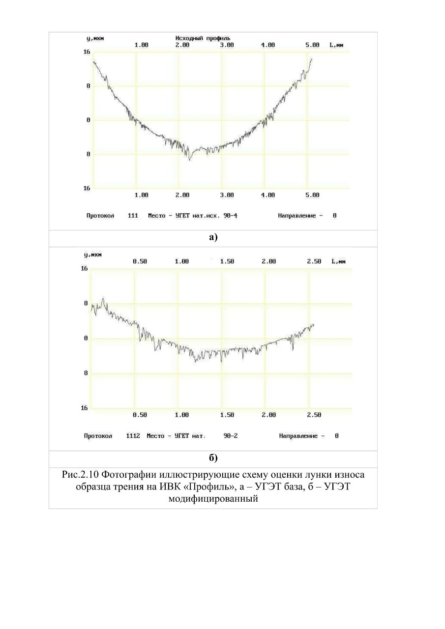

Бозон Хиггса писал(а): ↑21 май 2018, 12:27 ArmActiv, а вот скажите, данными какого метода/методов вы руководствовались когда поняли что износ снижен?
Поскольку полученные новые антифрикционные материалы обладают повышенной износостойкостью, то потребовалось разработать новые методы и алгоритмы экспресс испытаний, а также применить новые аппаратные средства инструментального контроля.
В настоящее время существует несколько способов определения износа: оценка износа образца с использованием аналитических весов, то есть весовой способ; и оценка износа по изменению линейного размера образца. Способ оценки весового износа в данном случае не использовался в силу двух причин: первая это ограничения по времени на подготовку и проведение измерения весовым способом (продолжительность подготовительных операций); вторая из-за специфических особенностей испытываемых материалов, (продолжительность обезжиривания и очистки образцов).
Способ №1. Износ образца оценивался на ИВК «Latimet-Automatic». По разработанному алгоритму ( схема представлена на рис.2.8 ) можно осуществить измерения образца закрепленного в изготовленной специальной оправке по схеме. Измерения на ИВК «Latimet-Automatic» начинаются с настройки правой оси окулярного микрометра по базовой планке имеющейся на оправке, а затем настройки левой оси по грани испытуемого образца. Результат измерения в виде разности показаний записывается в базу ПЭВМ. Интервал измерения от 0 мкм до 300 мкм при увеличении в 50 крат с ценой деления 1 мкм.
Способ №2. Износ образца оценивался с помощью индикаторной стойки прямым относительным методом измерения (см. рис.2.9 а, б). Настройка осуществлялась по концевым мерам. В качестве индикатора использовался индикатор часового типа с ценой деления 0,01 мм либо 0,001 мм в зависимости от интенсивности изнашивания испытуемого образца. Интервал измерения соответственно для индикатора первого типа от 0 мм до 10 мм, дли индикатора второго типа 100 мкм.
Способ №3. Износ образца оценивался с помощью глубины лунок износа проводились на ИВК «Профиль» (см. рис.2.10)

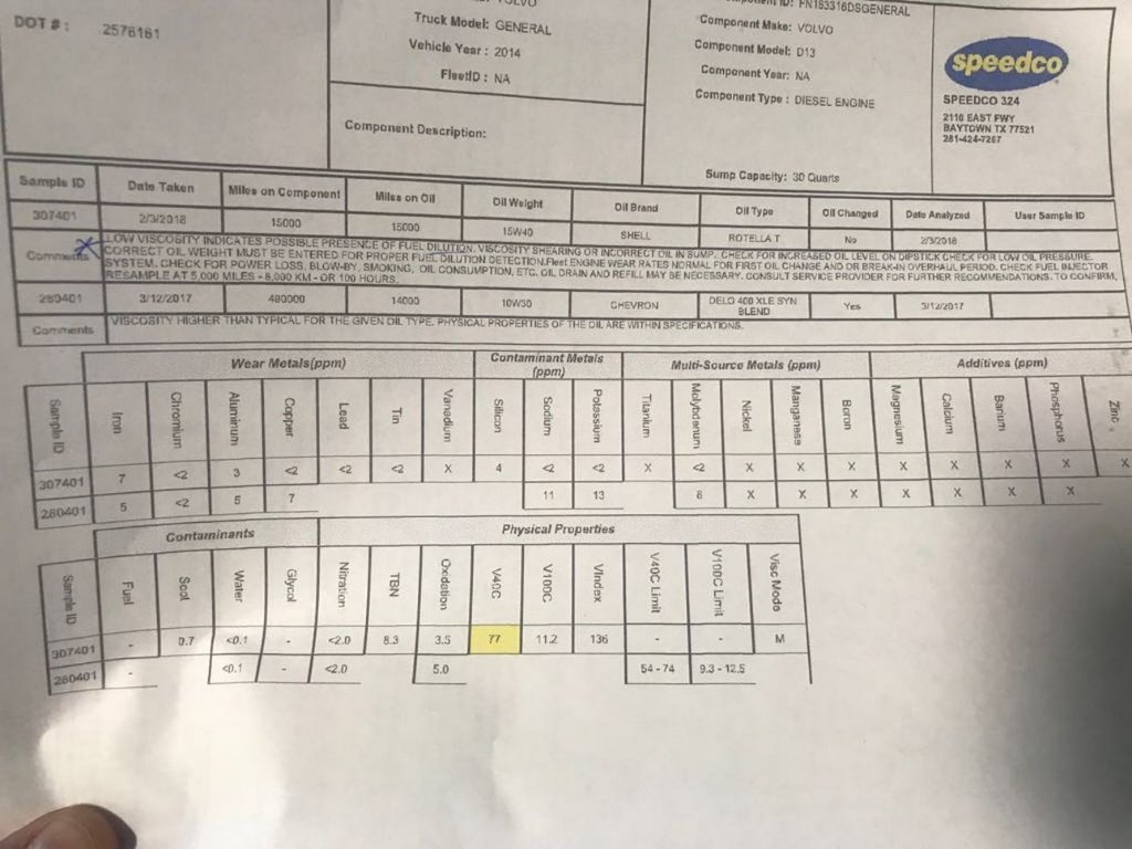

Ну, что ж, вот я и вернулся из длительной командировки в США.
Мы экспортируем наши продукты в США.
И я привез оттуда некоторые документы, например вот такой ойл-тест, сделанный владельцем трака (американский тягач) Volvo VLN. Он с определенной периодичностью проводит ойл-тест (это довольно распространенная процедура в США) для контроля за состоянием двигателя. Не буду долго распространяться на эту тему, но профилактический ремонт стоит до 5 тыс.$ максимально, а ребилд (восстановление) уже тянет на десятки тысяч, плюс простой и т.п.
Объяснять что и как вам не буду, тут гуру собрались ;) , поясню только, что каждому тесту присваивается ID, в данной бумаге есть два теста этого авто, они имеют уникальные ID, даты видны. Тест 307401 проведен после 15 тыс миль работы на масле с добавкой ArmActiv pro Engine.

ArmActiv, а что объяснять? в одном случае масло 10-30, в другом 15-40, да еще и разные производители и разные допуски
что данным тестом вы хотели показать то?
ArmActiv
#44
ArmActiv,
блин , масло то разное :(
да и разницы никакой нет.

Ну прям никакой... Масло не причем, смотрим на элементы износа, ну прям никакой разницы...
