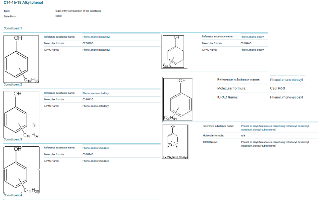

еще в фашисткой германии стали производить МНОГОФУНКЦИОНАЛЬНЫЕ присадки ( к коим можно отнести и с14-16-18 алкилфенол ) :facepalm
диспергирующие/моющие/антиокислительные/антикоррозийные/антифрикционные ...(да это одна из основных присадок в любом современном масле )
( а основной характер действия будет обусловлен множеством факторов ,от состава сырья до...)
и КОНЕЧНО основным антиокислителем является алкилпроизводные дитиофосфатов металлов- (zddp),но все же работает в синергии -(одни разрушают свободные радикалы,другие взаимодействуют с пероксидами, образующимися в процессе окисления и т.д. и т.п.)

mox111 писал(а): ↑10 авг 2018, 15:03 МНОГОФУНКЦИОНАЛЬНЫЕ присадки ( к коим можно отнести и с14-16-18 алкилфенол )
:facepalm :facepalm :facepalm :facepalm :facepalm :facepalm :facepalm
Ни о чем не говорит ? не намекает ?

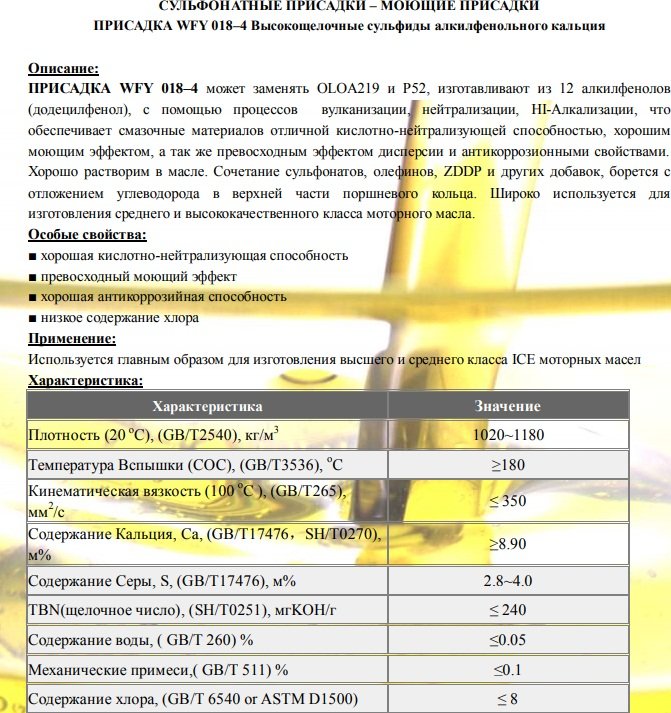

Бозон Хиггса,
это в какую колонну заглянуть

#35
mox111 писал(а): ↑10 авг 2018, 15:51 в какую колонну заглянуть
ясно. Медленно следуем по адресу куда и Елена. В энциклопедию нефти и газа.
p.s. алкилфенол и алкилфенольный сульфонат кальция вообще одно и тоже :rofl:

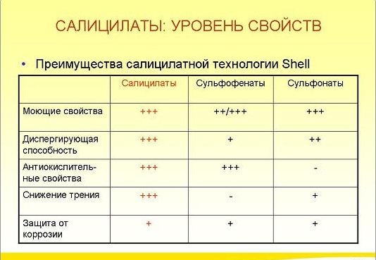

Бозон Хиггса,
кто-то говорил про одно и тоже?
Мы разбираем msds -в частности алкилфенол с14-16-18...вот и покажи в каком виде и в каких присадках он присутствует...
Отправлено спустя 2 минуты 49 секунд:
(как бы не дошло до этого,с несогласными :D
