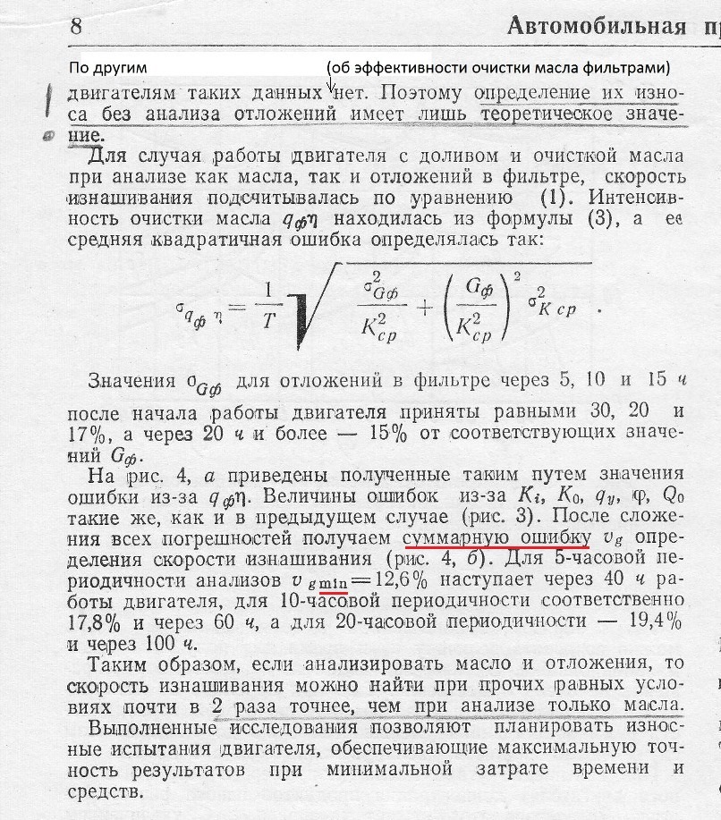

1. при исследованиях по методу «железо в масле» пробы отработки необходимо отбирать с определенной периодичностью (чем чаще – тем меньше вероятность ошибки);
2. во время испытания необходимо определять точные показатели эффективности очистки масла фильтрами (для каждого двигателя и фильтра показатели индивидуальны), что выявляется посредством изучения отложений металлов в фильтре на различных этапах испытания;
3. если этих данных нет, то определение темпа износа двигателя имеет лишь теоретическое значение, т.е. велика вероятность что полученный результат может не совпасть с реально возникающим при эксплуатации двигателей;
4. даже если всё делать строго «по науке», отбирать пробы отработки через каждые 5 ч, и использовать в расчетах данные об эффективности очистки масла фильтром, то в самом наилучшем случае минимальная суммарная ошибка составит 12,6%.
Если отбирать пробы с периодичностью 10 и 20 ч, то минимальная суммарная ошибка составит соответственно 17,8% и 19,4%.
Не лишним будет напомнить, что с научной точки зрения достоверными считаются результаты, когда минимальная суммарная ошибка составляет не более 5%.

О «методе железо» в масле и гадании на хрустальных шарах
Не могли бы вы выложить первоисточник на другом ресурсе. К сожалению не открывается
Вставил в статью как рисунок, я его вижу, если пропадет - пишите, вставлю в другой хост.
Текст вверху перенесен с предыдущей страницы, читать начало "По другим двигателям..."
Текст в скобках моя вставка
