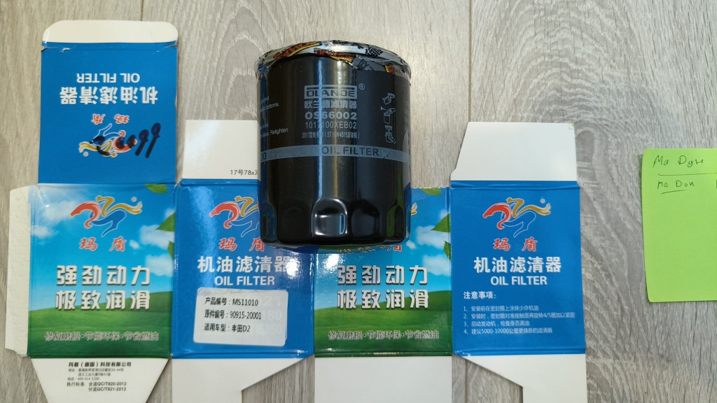

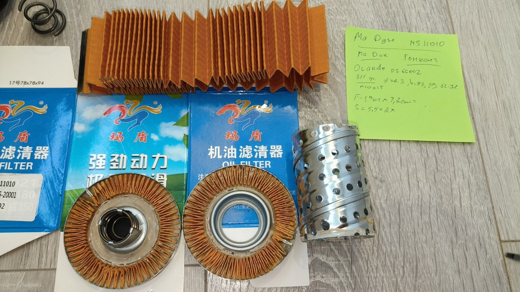

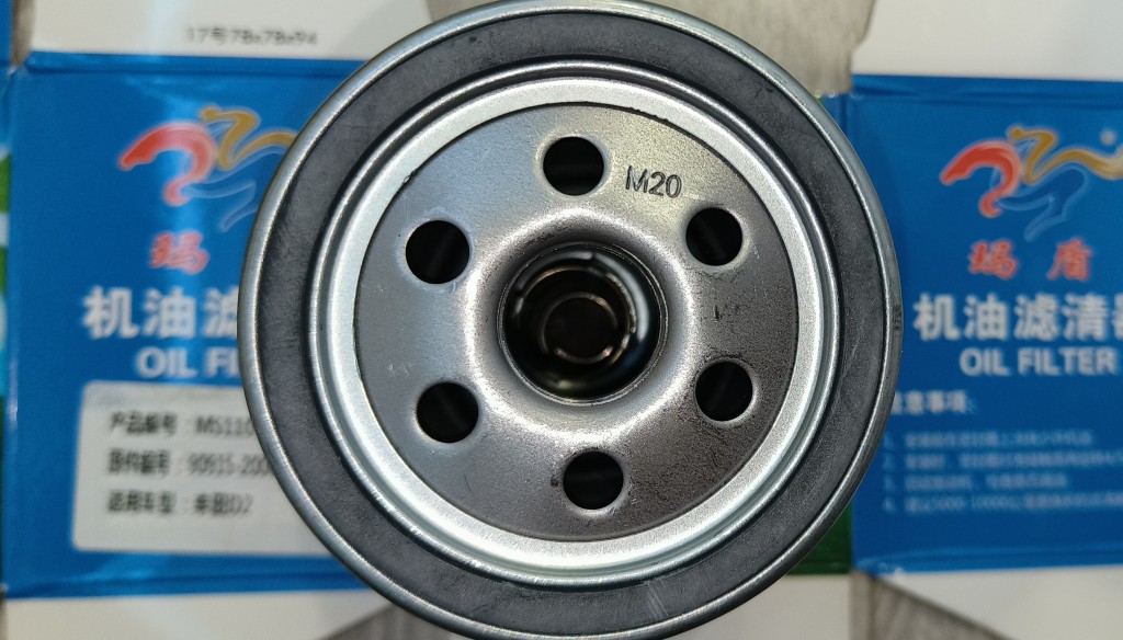

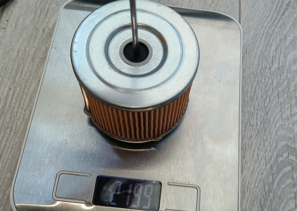

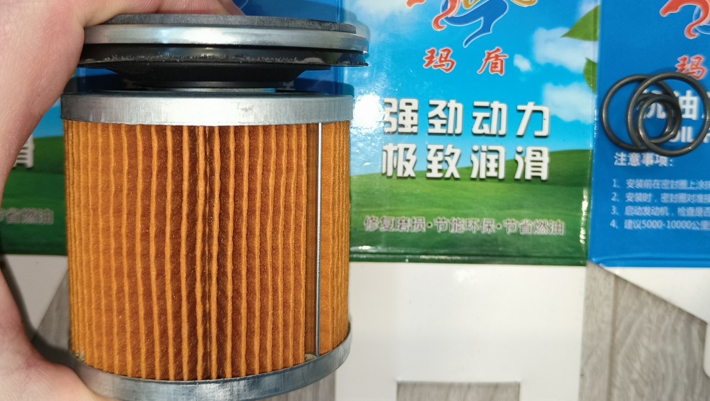

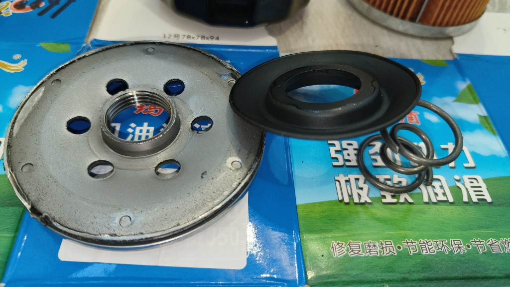

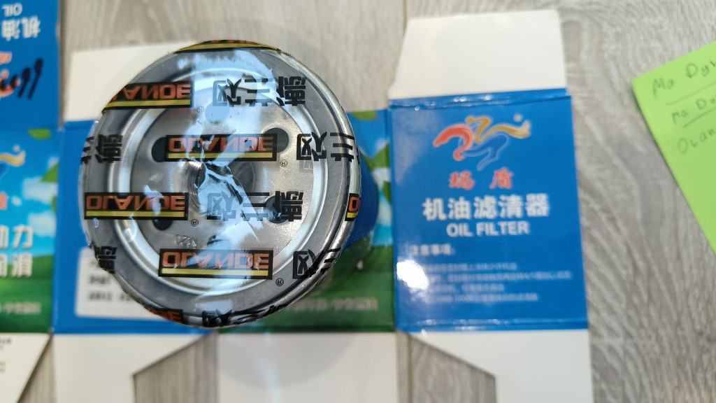

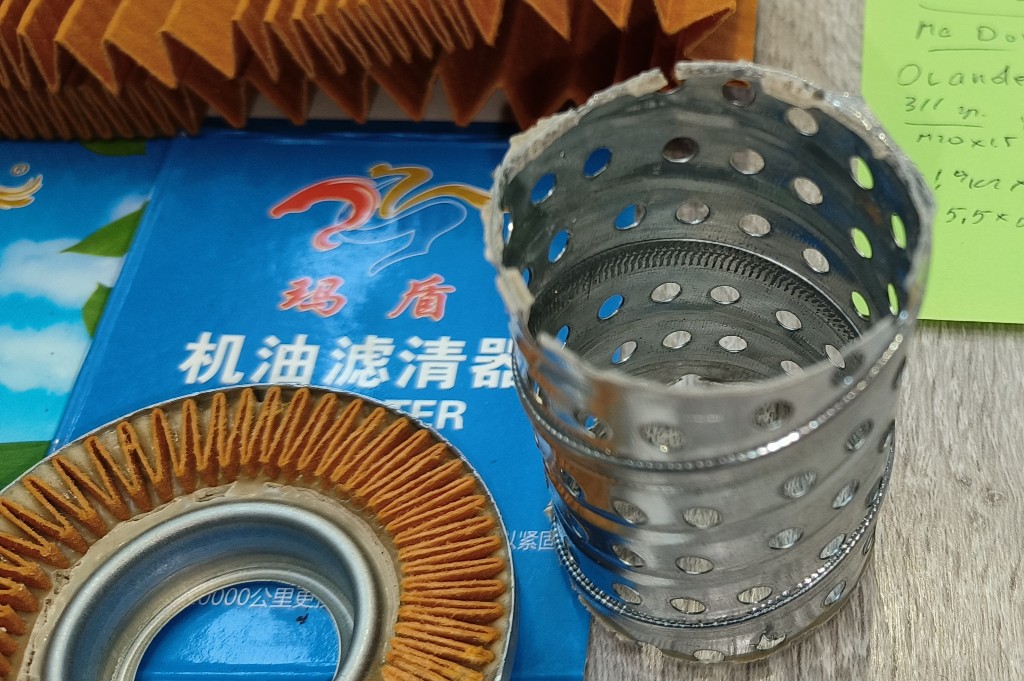

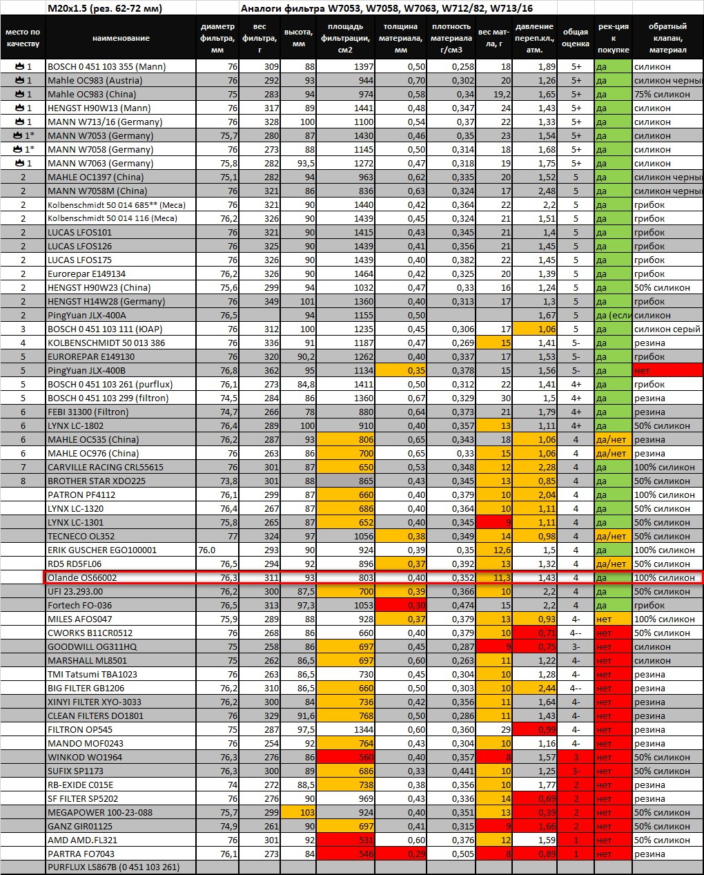

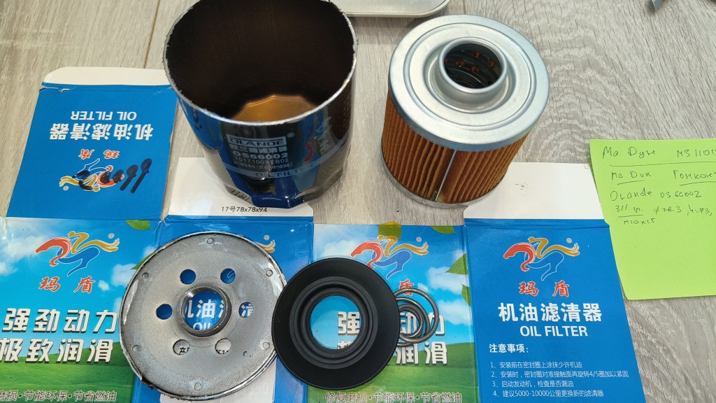

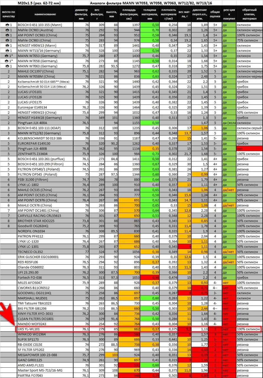

Распил масляного фильтра Ma Dun Olande OS66002
Аналог 1017100XEB02 и МАНН W7053, W7058, W7063, W712/82, W713/16
Применимость Haval F7 1.5 / Jolion 1.5 150 л.с. (GW4B15D)
Цена - неизвестно. Где такой купить - не известно
Вес 311 грамм
Диаметр 76,3 мм
Высота 93 мм
Уплотнение 62-71 мм
Резьба М20х1.5
Усилие открытия перепускного клапана 1,9 кг, диаметр седла 1,3 см, давление срабатывания 1,43 атм
Площадь фильтрации 803 см, толщина бумаги 0,40 мм, вес 11,3 г, плотность 0,352 г/см3
Резьба накатана отлично, торец зашлифован
Обратный клапан из 100% силикона. В -20С не дубеет.
Поджат катушкой в закрытом состоянии с преднатягом порядка 3 мм.
Есть пространство для открытия клапана
Перепускной клапан из резины, поджат пружиной напрямую, без шайбы. Виток пружины завит в поросячий хвост ) Экономия )
Туба отличная, проблем нет.
Заливка герметиком хорошая.
Материал бумаги обычный средний, чем-то напоминает патрон QAP.
Ожидал намного худшего зная какие фильтра поставляются к нам на рынок под видом чисто китайских, например Haotian Filter или DONGHAO
Рутюб тут
Просто обычный средний фильтр.
Общая оценка 4
Другие аналоги в таблице http://www.oilchoice.ru/viewtopic.php?t=6876
Спасибо подписчику за фильтр!
Вес 311 грамм
Диаметр 76,3 мм
Высота 93 мм
Уплотнение 62-71 мм
Резьба М20х1.5
Рутюб тут
Общая оценка 4

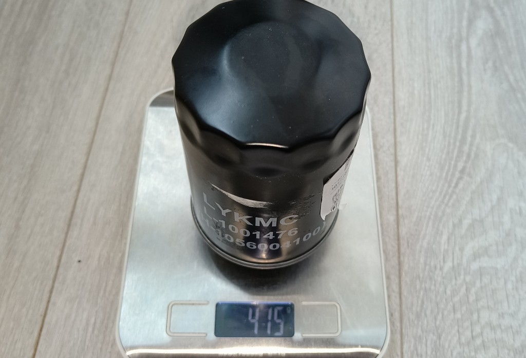

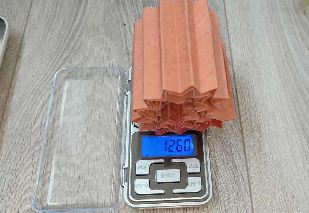

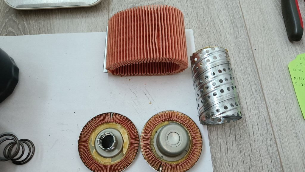

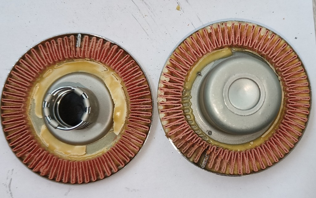

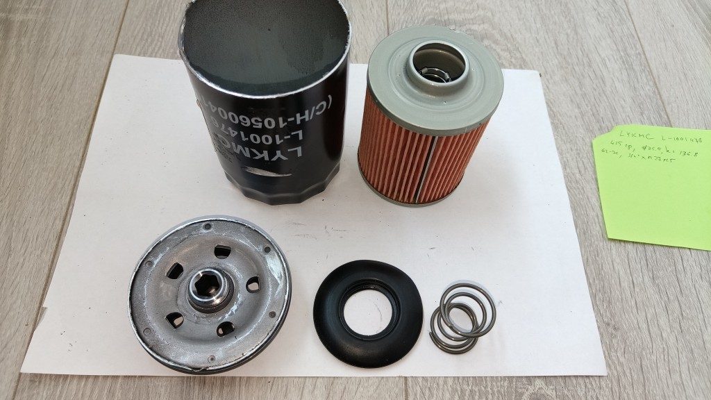

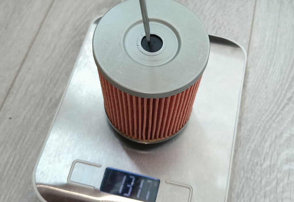

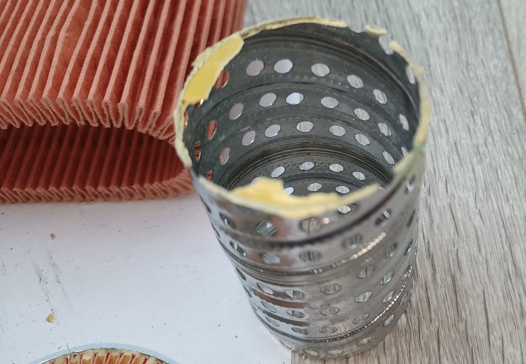

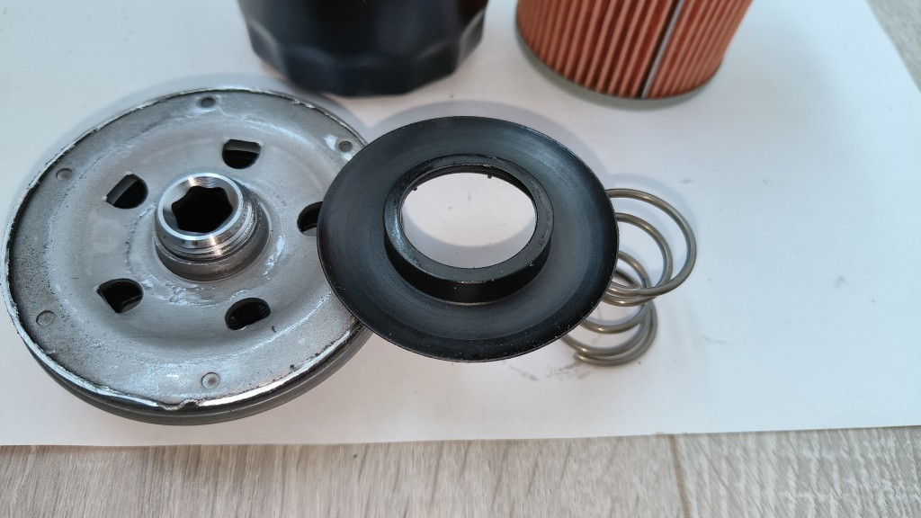

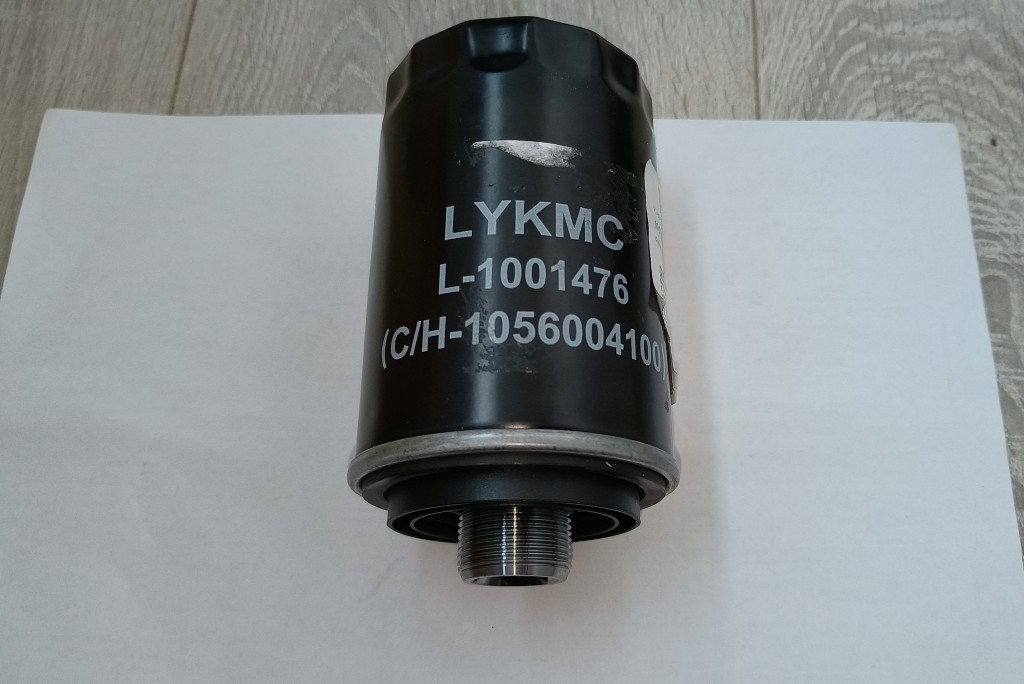

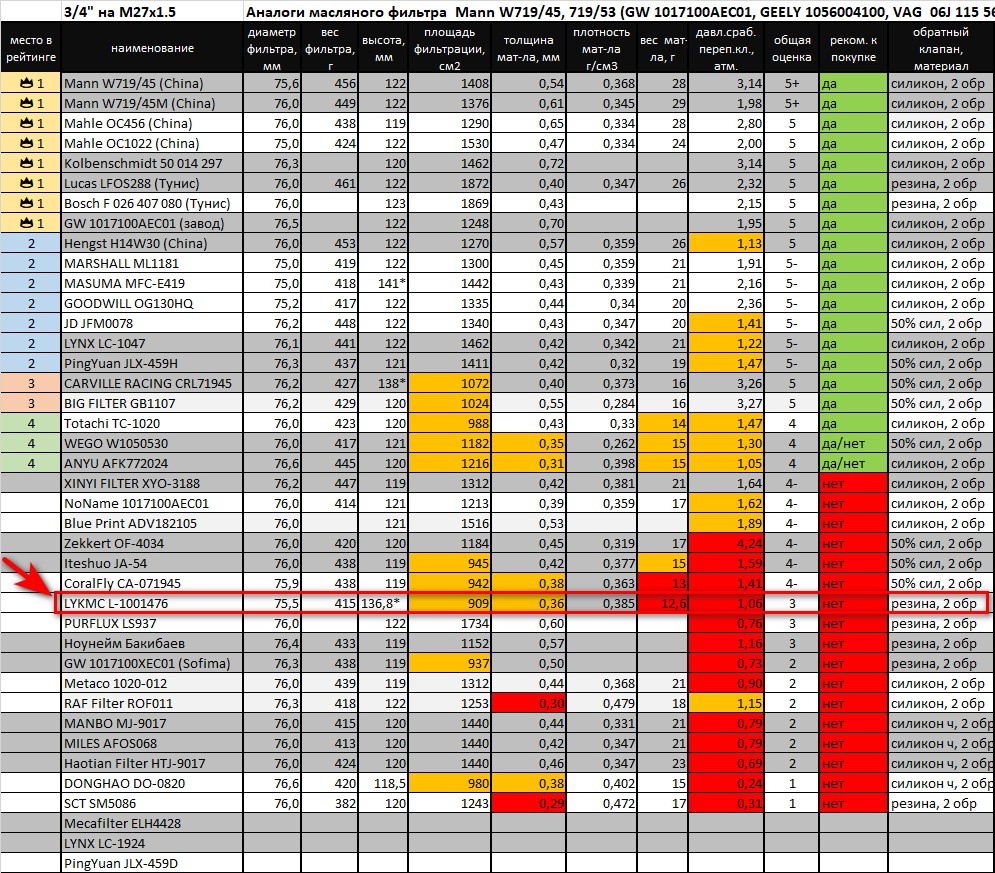

Распил масляного фильтра LYKMC L-1001476
Аналог MANN W719/45
Заказывался как оригинал GW 1017100AEC01
Т.е можно сказать подделка )
Применимость - Хавал 2.0, Geely, ВАГ
Вес 415 грамм
Диаметр 75,5 мм
Высота 136,8 мм (с втулкой)
Уплотнение 62-71 м
Резьба 3/4" на М27х1.5 втулкой.
Усилие открытия перепускного клапана 1,3 кг, диаметр седла 1,25 см, давление срабатывания 1,06 атм
Площадь фильтрации 909 см2, толщина бумаги 0,36 мм, вес бумаги 12,6 грамм, плотность 0,385 г/см3
С резьбой проблем нет, втулку не выкручивал. Наружняя М27х1.5 выглядит качественно.
Обратный клапан из резины, в -20С немного дубеет.
Поджат порядка 0,5 мм в закрытом состоянии. Наврядли тут будет герметичность.
Перепускной клапан из пластика, давление срабатывания не соответствует оригиналу в 2,5 атм. Хотя 1,0 атм это нормально для работы )
Центральная туба обычная, опасных элементов нет. Диаметр тубы наружный в 45 мм явно большой для такого фильтра, поэтому складки очень неглубокие.
Заливка герметиком посредственная, очень тонкий слой внутри и излишки снаружи.
Большого непроклея тут не наблюдается, но это повезло в данном экземпляре.
Обратный клапан в центре не герметичен, металл по металлу с щелью.
Бумага не типичная для масляных фильтров, встречается такая в очень дешевом сегменте и подделках. Явная экономия.
Худо бедно фильтр как-то даже будет работать, на грани добра и зла )
Но лучше такое не ставить
РУТУБ тут
Общая оценка 3
Не рекомендован к покупке.
Другие аналоги в теме http://www.oilchoice.ru/viewtopic.php?t=6874

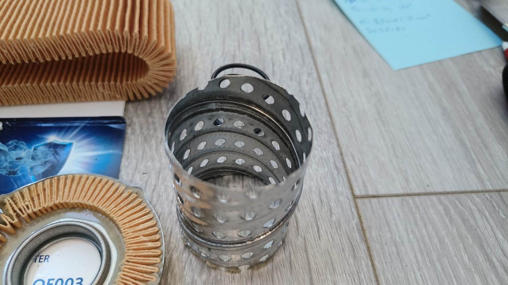

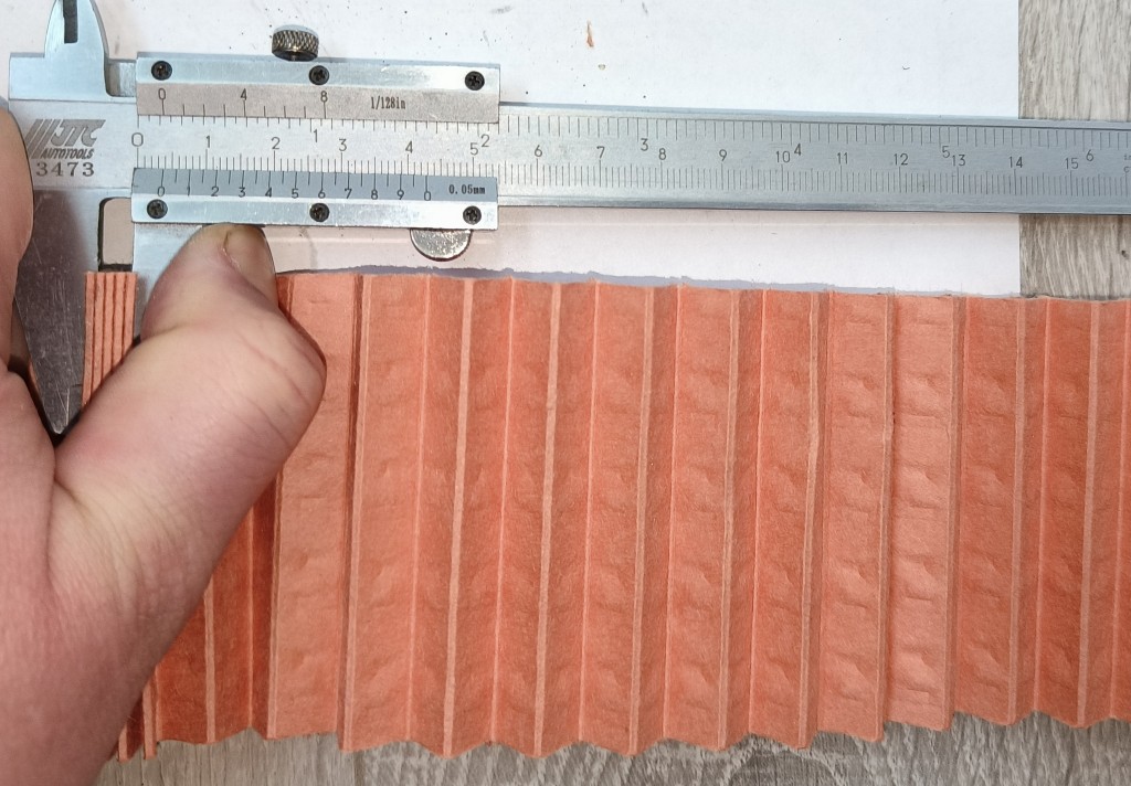

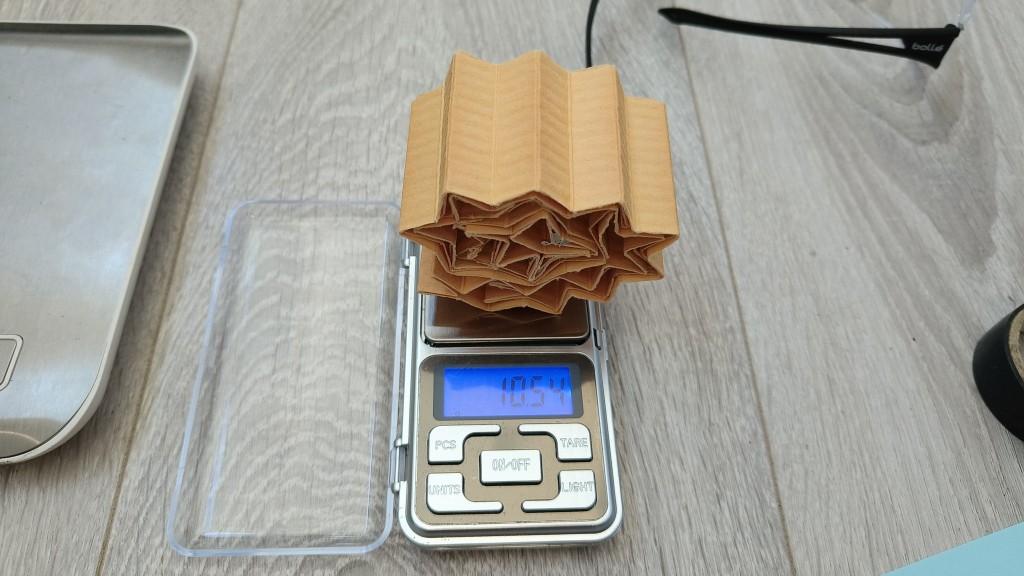

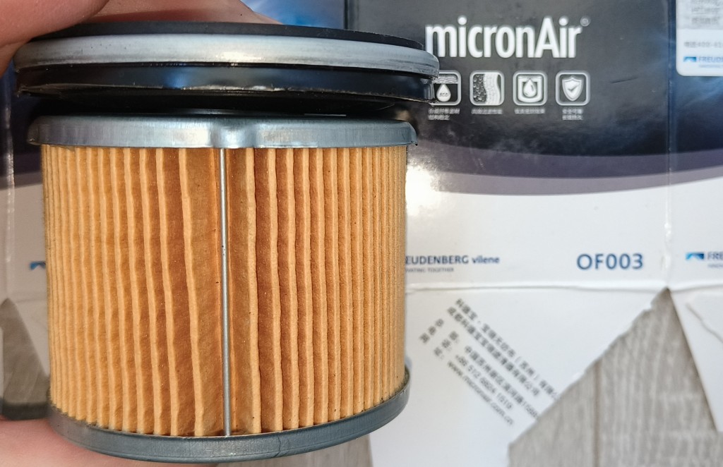

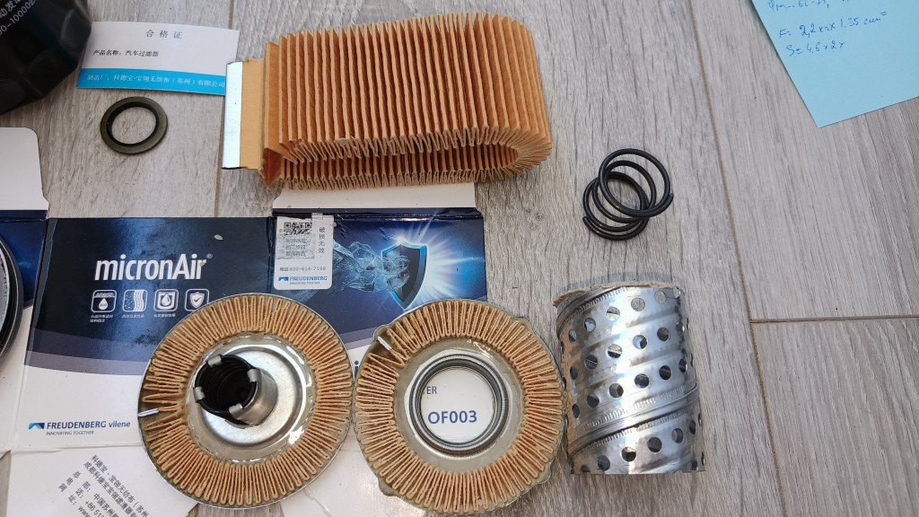

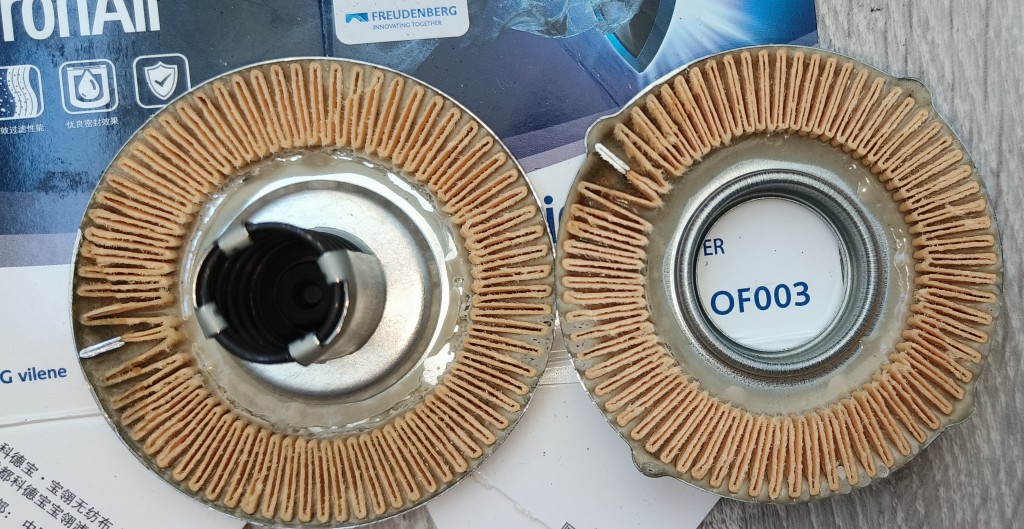

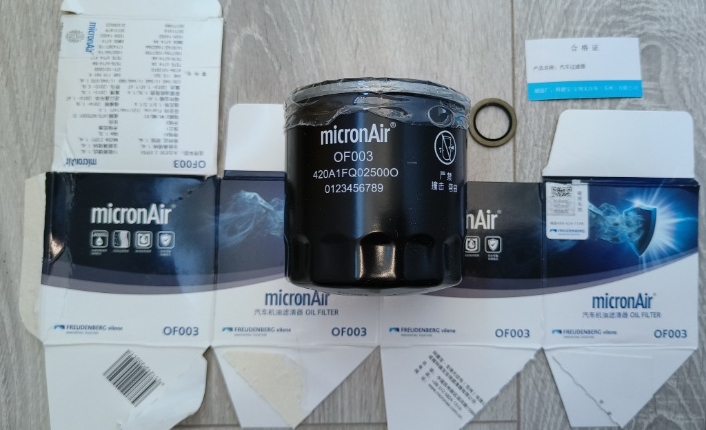

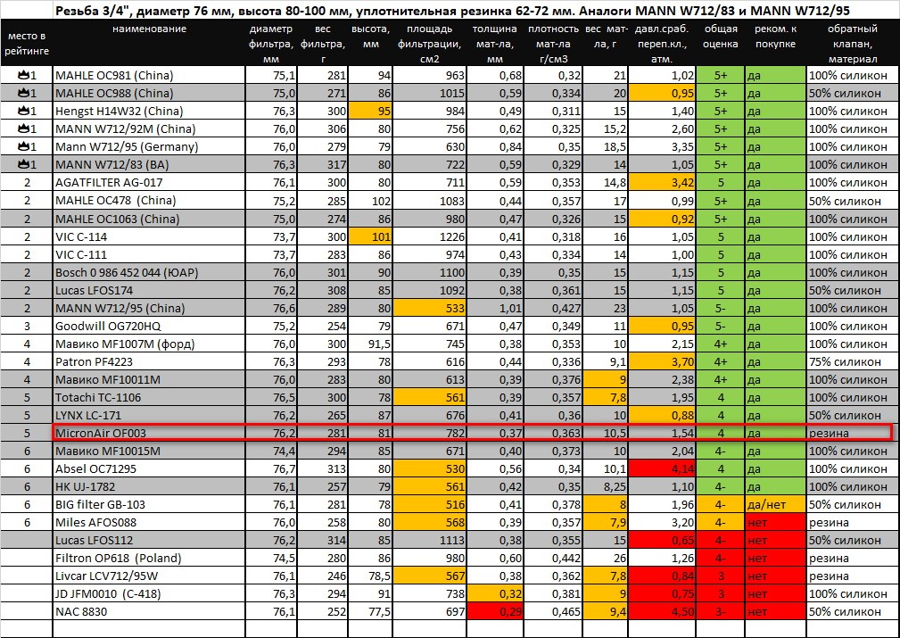

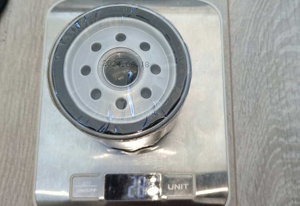

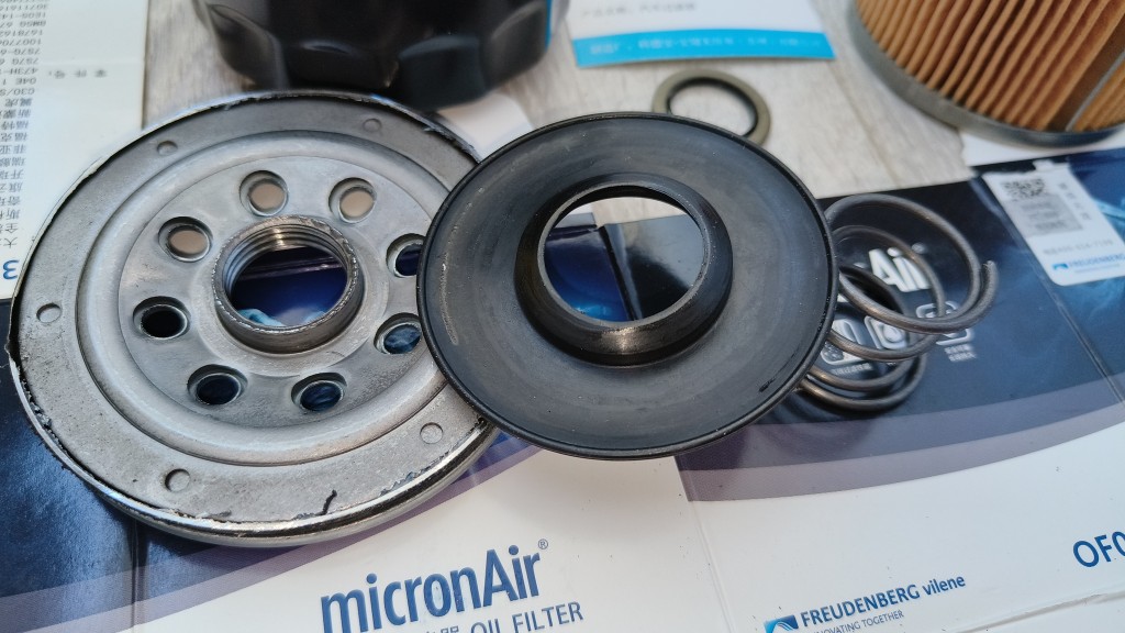

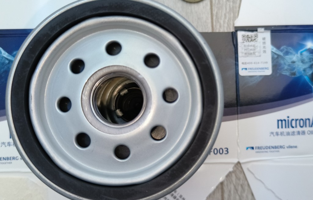

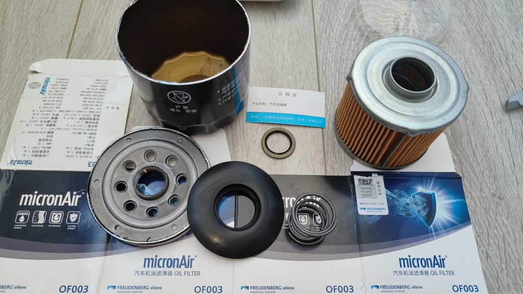

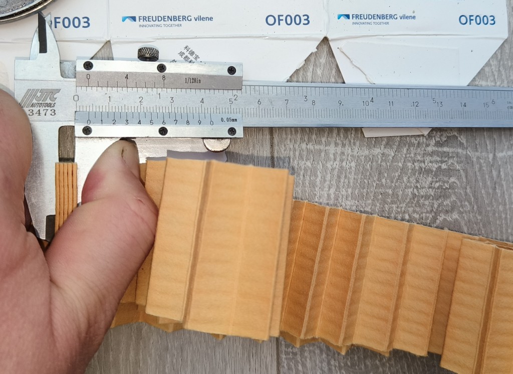

Распил масляного фильтра MicronAir OF003
Куплен на ОЗОНе https://www.ozon.ru/product/maslyanyy-f ... 056361835/
Цена 776 руб
Применимость
Аналог MANN W712/83 (1 атм) или W712/95 (2,5 атм)
Вес 281 грамм
Диаметр 76,2 мм
Высота 81 мм
Уплотнение 62-71 мм
Резьба 3/4"
Усилие открытия перепускного клапана 2,2 кг, диаметр седла 1,35 см, давление срабатывания 1,54 атм
Площадь фильтрации 782 см2, толщина материала 0,37 мм, вес бумаги 10,5 грамм, плотность 0,363 г/см3
Резьба накатана хорошо, на торце есть заусенцы небольшие.
Обратный клапан просто резина, в -20С дубеет.
Визуально поджат немного в закрытом состоянии с преднатягом порядка 1 мм. Воздухом не продувается.
Перепускной клапан резина, давление срабатывания в норме
Герметик вязкий, эластичный. По наружному диаметру герметика больше, внутри меньше.
Бумага самая типичная, встречается чаще всего.
На разрыв нормальная, толщина 0,37 мм.
Рутуб ТУТ
Общая оценка 4
Которому по весу и толщине бумаги далеко до ТОПа
Тот случай когда лучше чуть доплатить и взять у того же продавца MANN W712/92M (China) который №1 в рейтинге
Другие аналоги в теме http://www.oilchoice.ru/viewtopic.php?t=7159
Спасибо продавцу LiXiang Parts на ОЗОНе за фильтр

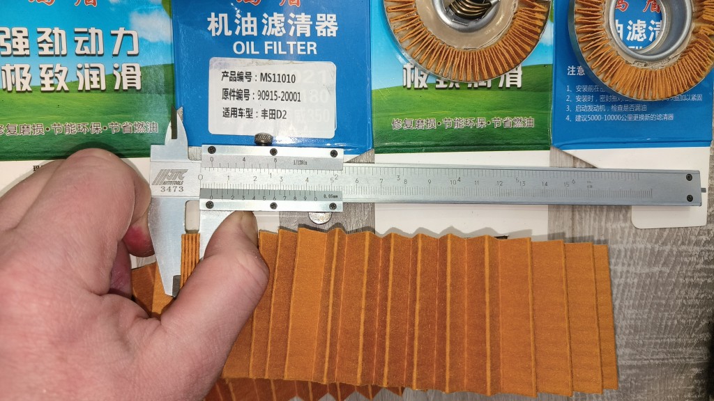

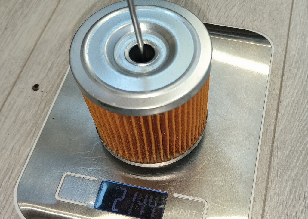

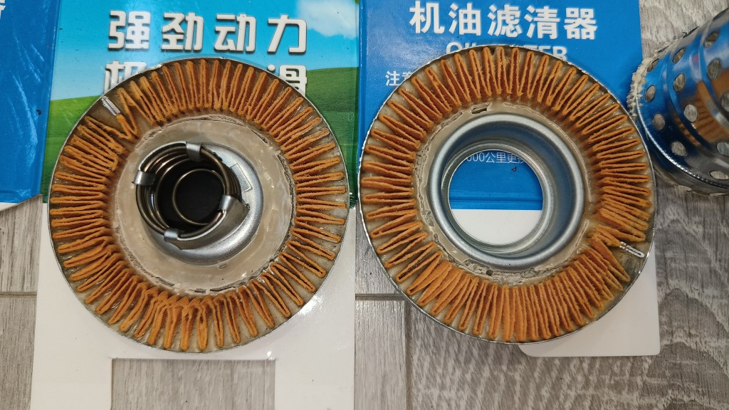

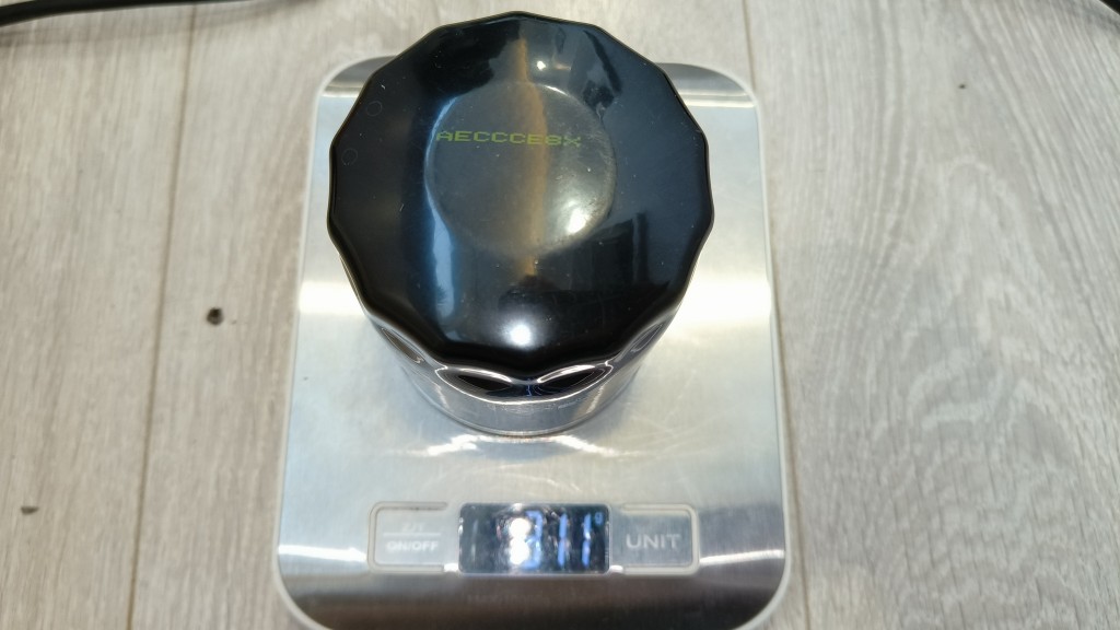

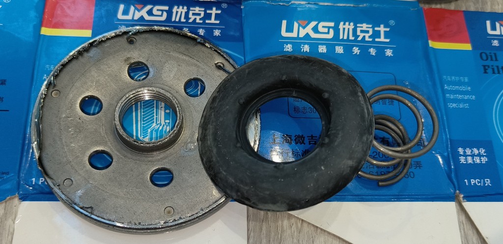

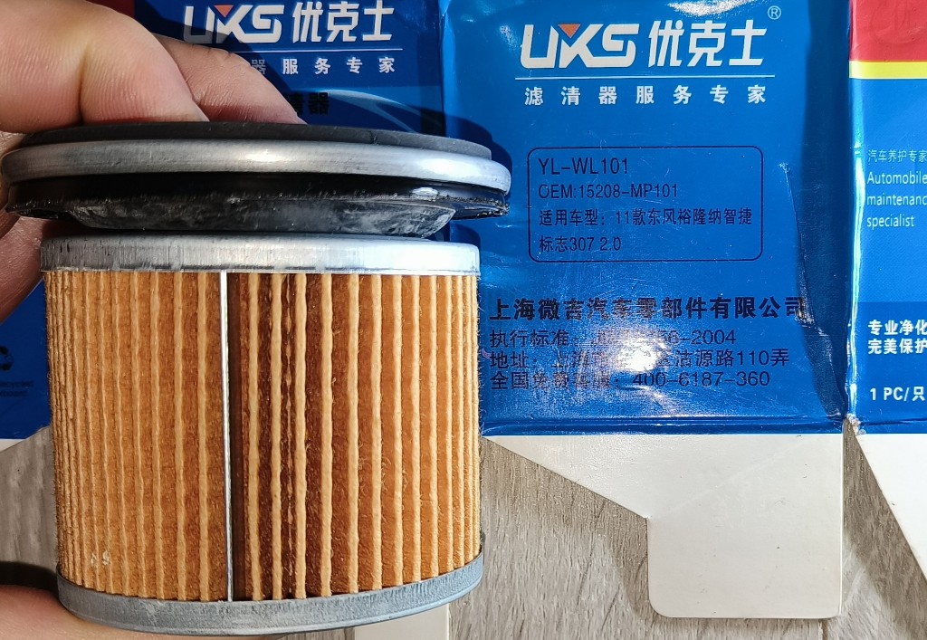

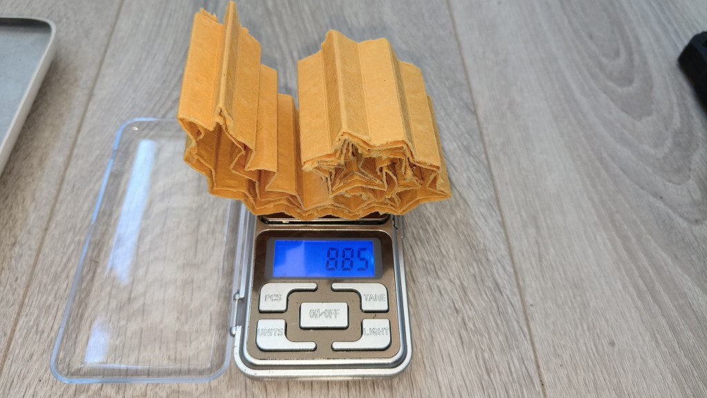

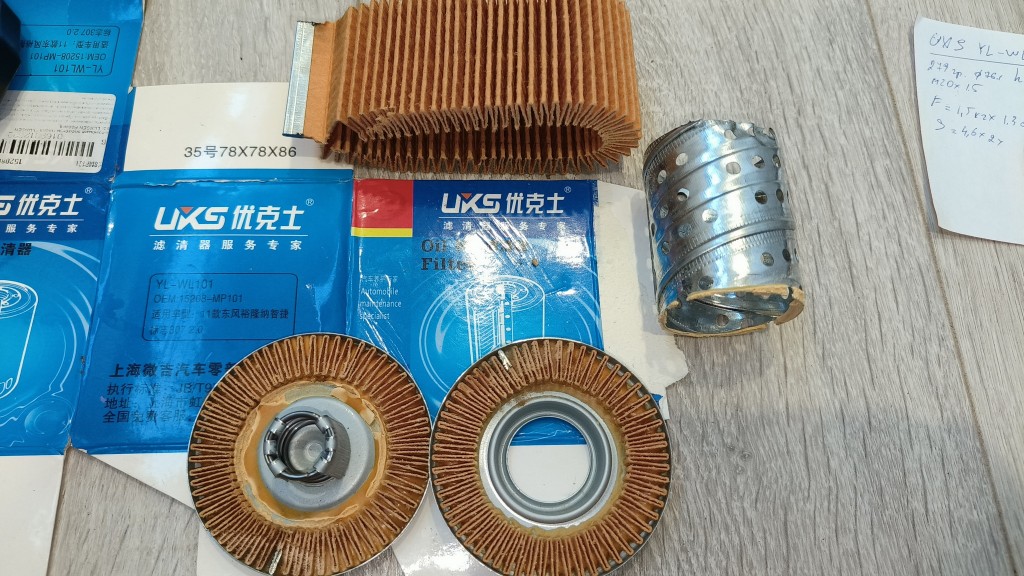

Распил масляного фильтра UBS F11-02-002
Цена 300 руб, куплен на ОЗОНе https://www.ozon.ru/product/ubs-f110200 ... 713064335/
Аналог MANN W712/95
Вес фильтра 300 гр
Диаметр 76,2 мм
Высота 78,5 мм
Уплотнение 62-71 мм
Резьба 3/4"
Усилие открытия перепускного клапана 2,0 кг, диаметр седла 1,3 см, давление срабатывания 1,51 атм
Площадь фильтрации 492 см2, толщина бумаги 0,52 мм, вес бумаги 8,6 грамма, плотность 0,336 г/см3
Резьба отличная
Обратный клапан 100% силикон, поджатия в закрытом состоянии как такого нет, ну может 0,5 мм и очень не явно. Воздухом тест на герметичность проходит.
Зачем-то пружиной даваят на пластик через стальную шайбу ))
Давление 1,51 атм не соответствует заявленному аналогу MANN W712/95 т.к. должно быть 2,5 атм.
Должны тогда на упаковке писать W712/83 по идее.
Центральная туба огромного наружнего диаметра 45 мм, поэтому складки бумаги крайне низкие, площадь фильтрации очень маленькая.

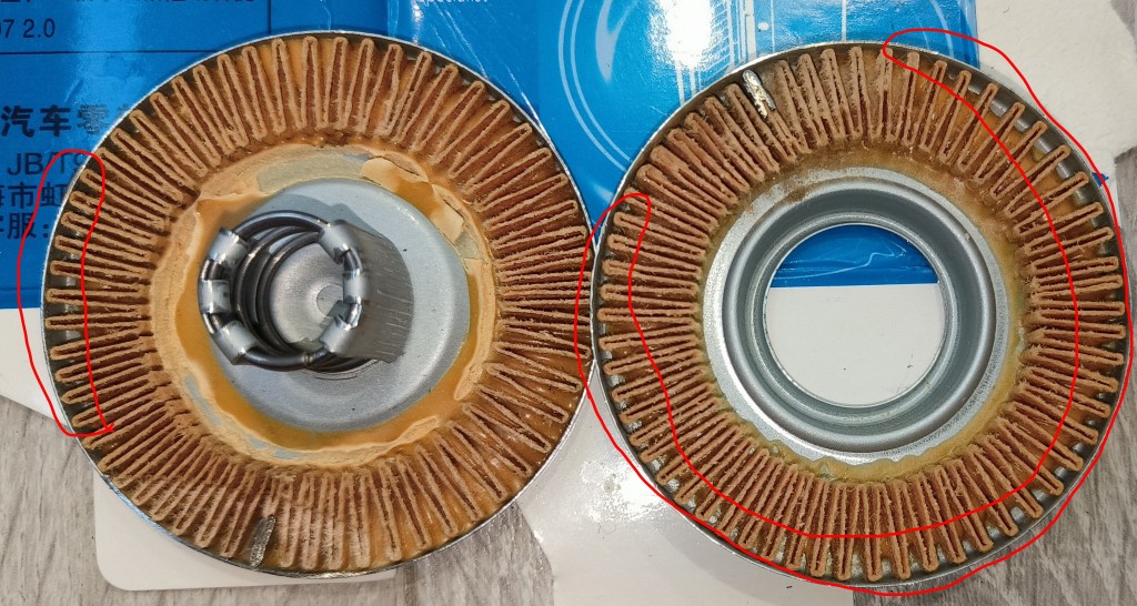

Заливка герметиком посредственная, есть непройлей вершин складок по внутреннему диаметр и очень очень тонкий слой в некоторых местах
Бумага мне не понравилась, я такую встречал в Метако и в подделках.
Вроде как бы по толщине все отлично целых 0,52 мм что чуть лучше среднего из всех фильтров где этот параметр 0,40-0,43 мм. Но плиссировка странная и структура странная. Чисто оценочное суждение.
Рутуб https://rutube.ru/video/private/1c20b85 ... -zE2W0Cc1g
Общая оценка 3+
Ничего опасного нет в фильтре. Но и отличного тоже.
На грани применимости, если купили, то ставить можно, но это самый низ таблицы аналогов!
Минусы:
- очень низкая площадь фильтрации
- очень низкий вес бумаги соответственно
- странная бумага, хотя это субьективизм
- заливка герметиком с непроклеем
- несоответствие заявленному аналогу MANN W712/95 по давлению перепуска
Аналог MANN W712/95
Вес фильтра 300 гр
Диаметр 76,2 мм
Высота 78,5 мм
Уплотнение 62-71 мм
Резьба 3/4"
Резьба отличная
Общая оценка 3+
Минусы:

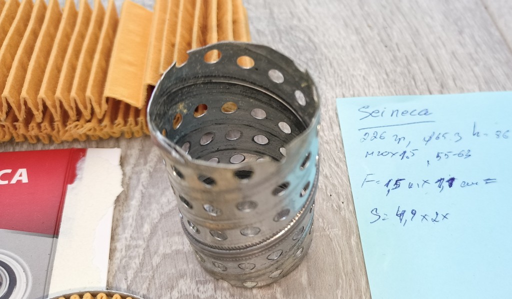

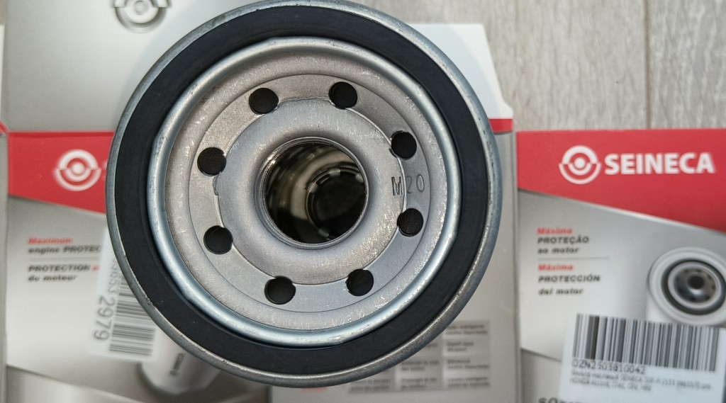

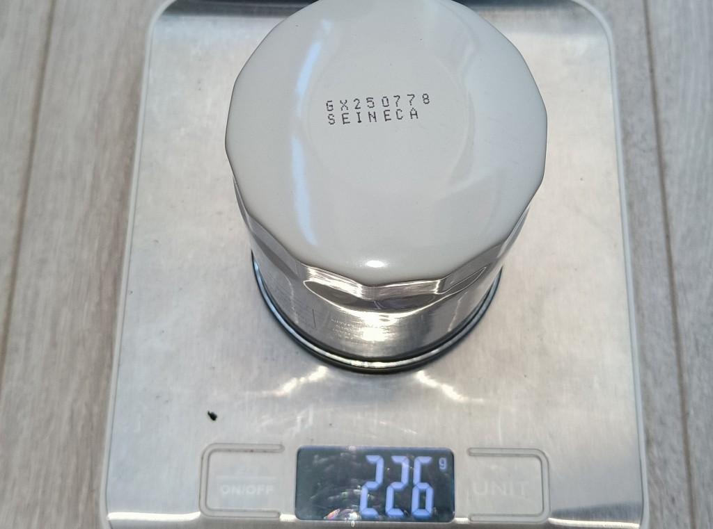

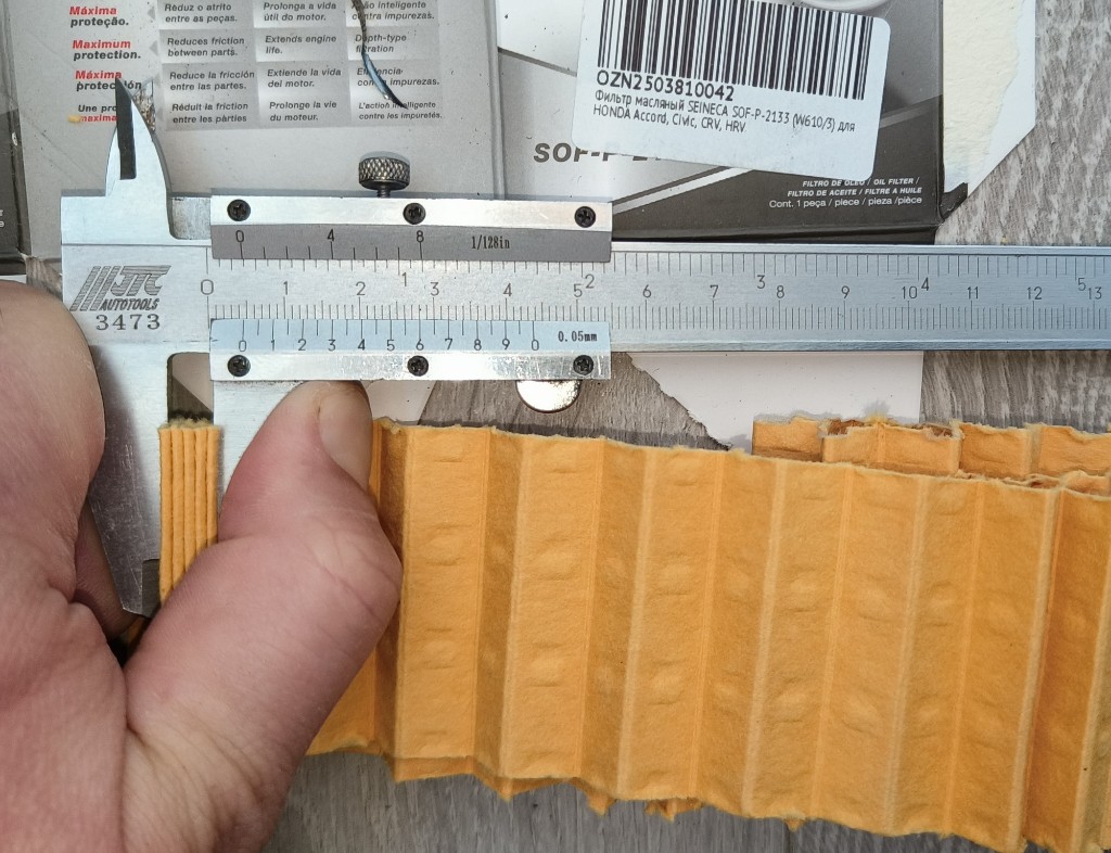

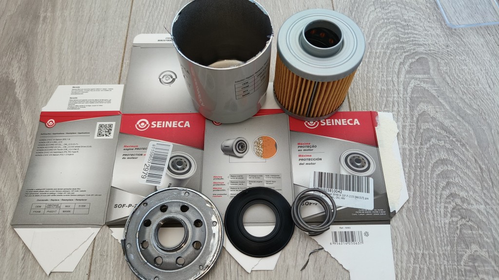

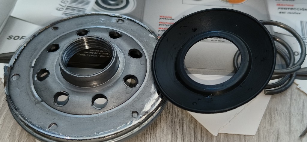

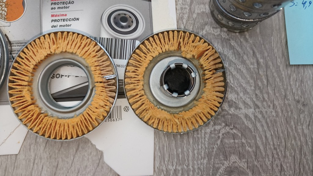

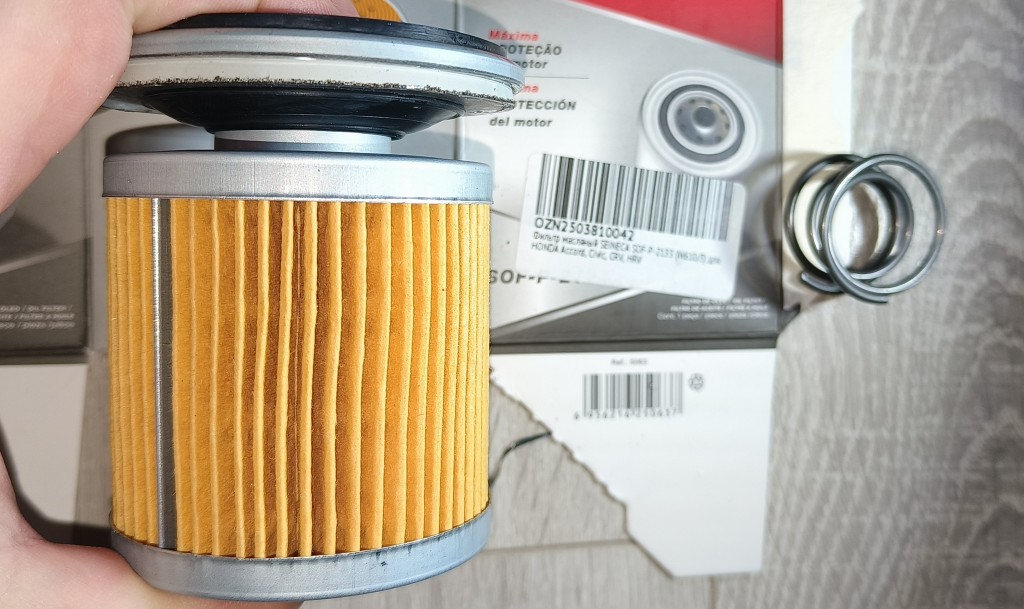

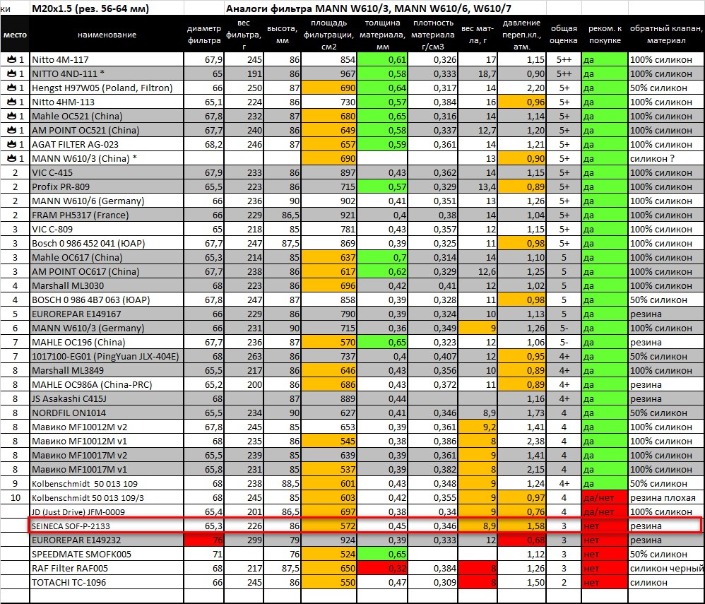

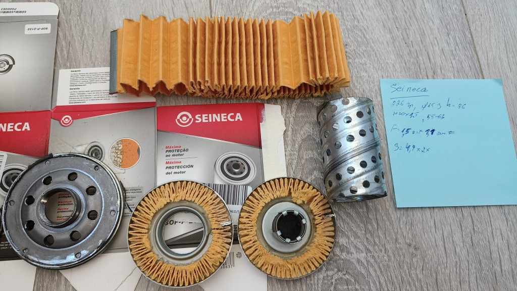

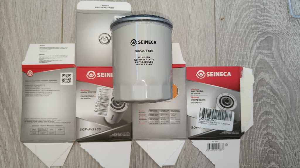

Распил масляного фильтра SEINECA SOF-P-2133
Цена 312 руб
Аналог MANN W610/3, MANN W610/6, W610/7
Куплен в ОЗОНе https://www.ozon.ru/product/filtr-masly ... 503810042/
Вес 226 грамм
Диаметр 65,3 мм
Высота 86 мм
Резьба М20х1.5
Уплотнение 55-63 мм
Усилие открытия перепускного клапана 1,5 кг, диаметр седла 1,1 см, давление срабатывания 1,58 атм
Площадь фильтрации 572 см2, толщина бумаги 0,45 мм, вес бумаги 8,9 г, плотность 0,346 г/см3
Профиль резьбы не понравился, грубый. Торец без заусенцев.
Обратный клапан из резины, поджат на 1 мм в закрытом состоянии, но на воздух негермет!
Перепускной из пластика, давление перепуска отличное
Седло клапана треснуло на штампе ) как в подделках )
Туба обычная, опасных элементов нет

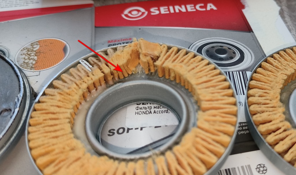

Заливка герметиком УЖАСНАЯ
Очень неравномерно, еле еле цепляет бумагу, где-то не цепляет.
БРАК!
Сама бумага не понравилась, дешевая плиссировка аля метако.
Хотя толщина и структура нормальная.
8,9 г это очень мало для бумаги, у ТОПа в таком типоразмере 13-18 гр
В этом фильтре всё либо дешевое, либо плохо сделано.
Ничего положительного тут нет.
https://rutube.ru/video/private/665c790 ... 00KAuiR4HQ
Общая оценка 3
Кое-как с горем пополам фильтровать будет, но к покупке не рекомендован!
Другие аналоги Аналоги масляных фильтров MANN W610/2, W610/3, W610/6 (М20х1.5, h=85мм, Ø = 66мм)

Масляные фильтры - разное

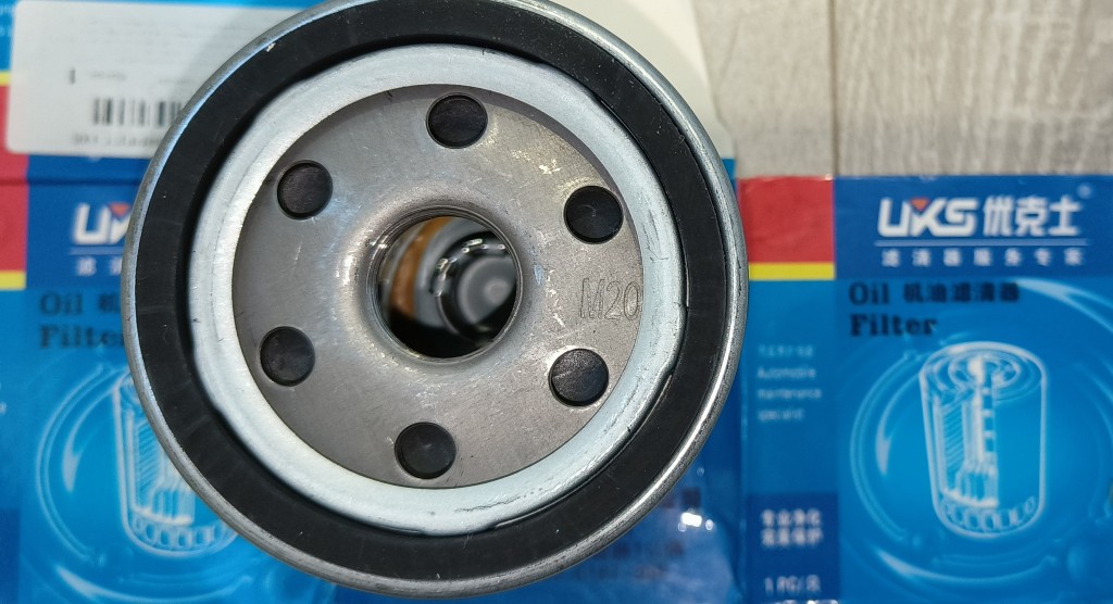

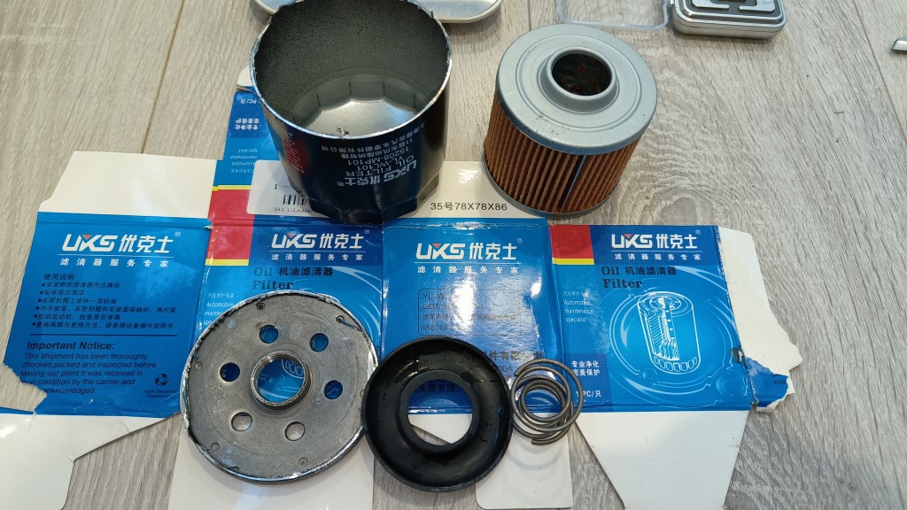

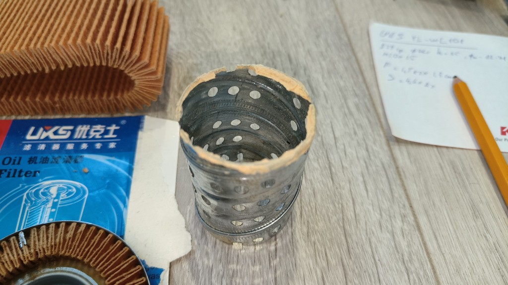

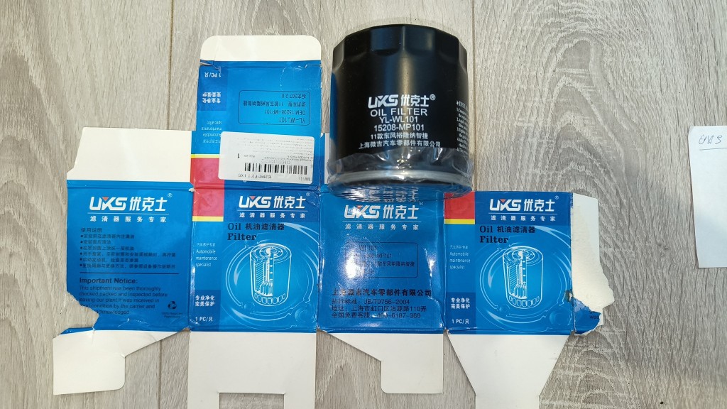

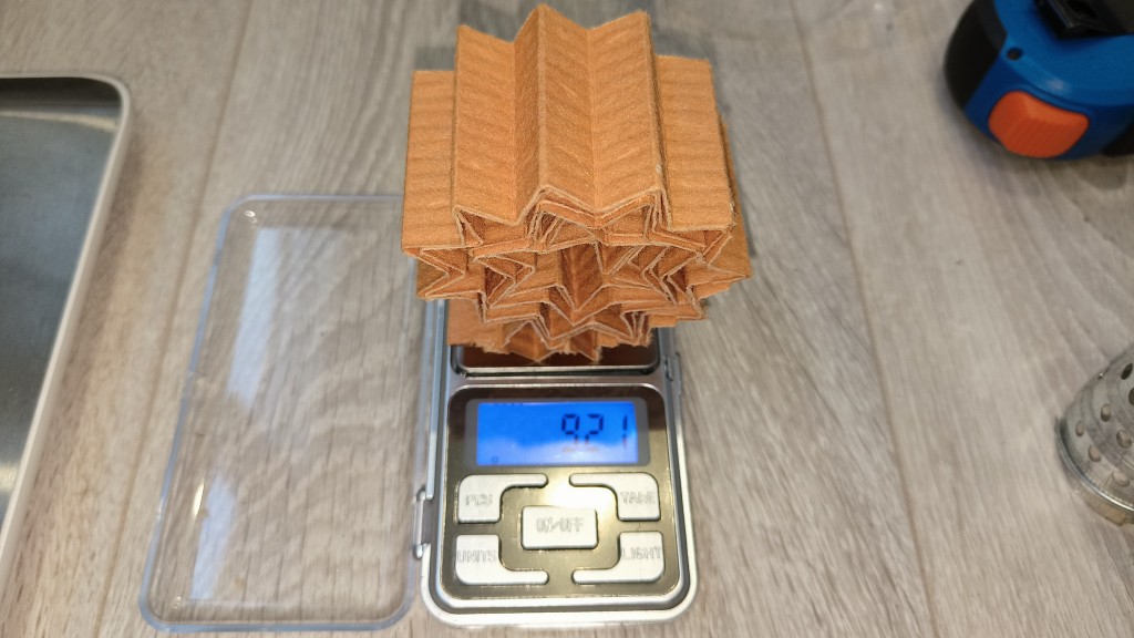

Распил масляного фильтра UKS YL-WL101 (15208-MP101)
Цена неизвестна
Аналог MANN W7053, W7058

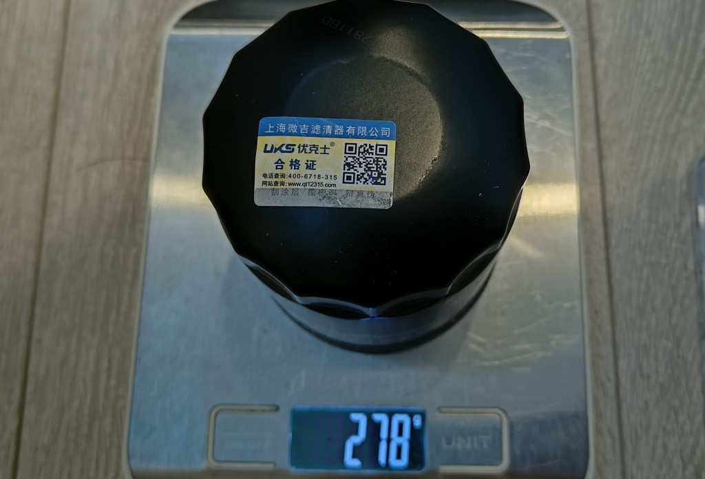

Вес 279 грамм
Диаметр 76,1 мм
Высота 85 мм
Уплотнение 62-71 мм
Резьба М20х1.5

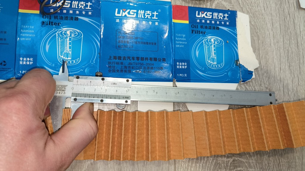

Усилие открытия перепускного клапана 1,5 кг, диаметр 1,3 см, давление срабатывания 1,13 атм
Площадь фильтрации 662 см2, вес бумаги 9,2 г, толщина 0,37 мм, плотность 0,375 г/см3
Резьба нормальная, торец зашлифован
Обратный клапан 100% силикон, поджат в закрытом состоянии.
Но на воздух сильный негермет!
Перепускной из металла, конструкция очень напоминает DONGHAO Масляные фильтры - DONGHAO (Пост Gubkin #102942)
Один подвал видимо
Туба обычная

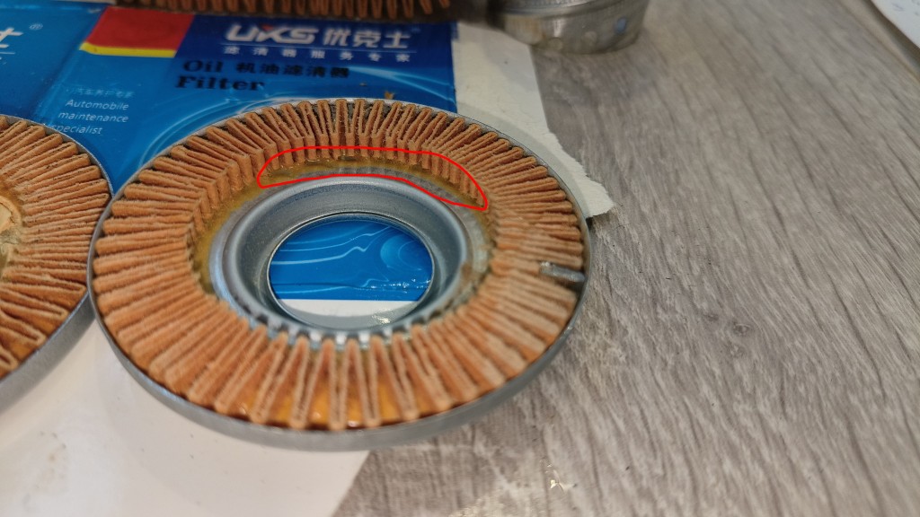

Заливка герметиком - неудовлетворительно! есть области значительного непроклея
Бумага обычная, довольно тонкая 0,37 мм. Явная экономия.
https://rutube.ru/video/private/7e6f230 ... de60b050b/
Общая оценка 3
Все плохо в фильтре:
- обратный клапан не держит сразу с новья
- бумага крайне дешевая и ее мало по площади и весу
- непроклей бумаги
Обходим стороной продукцию UKS
Другие аналоги Аналоги масляных фильтров MANN W7053, W7058, W712/8, W712/82, W713/16, W716/1 (М20х1.5, h=89 мм, Ø = 76 мм)
