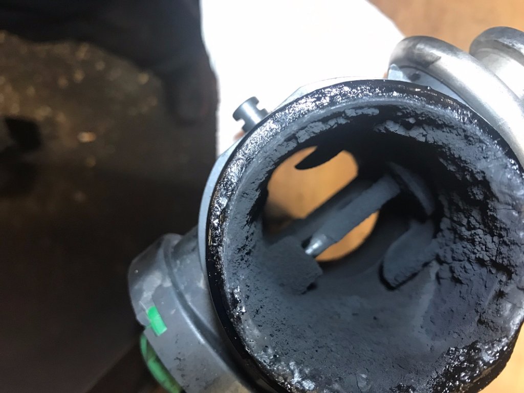

A3D писал(а): 29 дек 2017, 15:10Речь об отложениях во впускном коллекторе.
Почувствуйте разницу в виде ЕГР после 110 тыс км на дизеле Old School и 28 тыс км "управляющего мечтой" :D :D

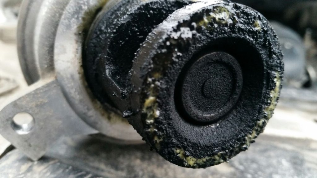

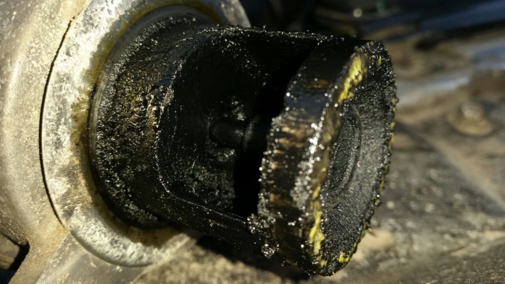

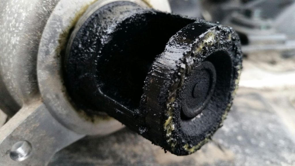

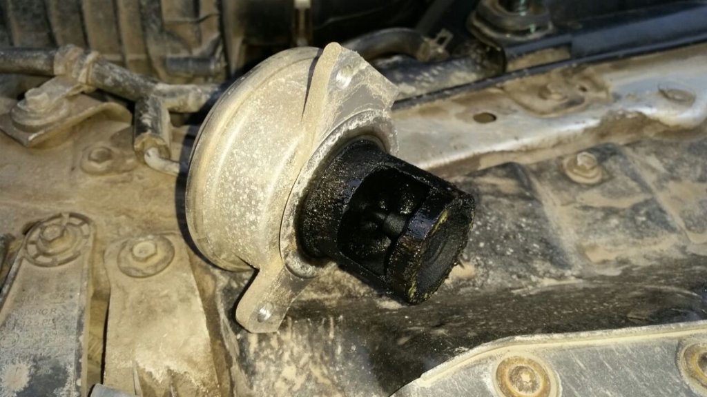

Chevrolet Trailblaser II 2013 г, дизель VMmotory RA428 в обвязке GM, машине 4 года, пробег - 184 тыс км.
Как видно до состояния "Ужас, ужас!" и "Шеф, усе пропало!" очень и очень далеко :D

Vadim_Mk писал(а): 23 янв 2018, 11:08Как видно до состояния "Ужас, ужас!" и "Шеф, усе пропало!" очень и очень далеко
я вижу обратную картину, что всё очень и очень плохо
сколько улетело в цилиндры этой грязи и сколько осело на клапане ? соотношение 99 к 1 думаю

Gubkin писал(а): 23 янв 2018, 11:15сколько улетело в цилиндры этой грязи и сколько осело на клапане ? соотношение 99 к 1 думаю
500 моточасов, содержание сажи с учетом доливок, в анализе - 0,9% (0,6% в анализе/0,6) или 40,32 грамма сажи на момент слива - в три раза меньше критических значений в 3%.
CJ-4 или СK-4 - и не париться, пусть масло работает и удерживает сажу во взвешенном состоянии..
А голова пусть болит у владельцев японских дизелей...
У коллеги 10 лет L200, пробег - 234 567 км на 4D56 с интервалом замены в 15 000 км..Что такое ЕГР и где он находится - он не знает..

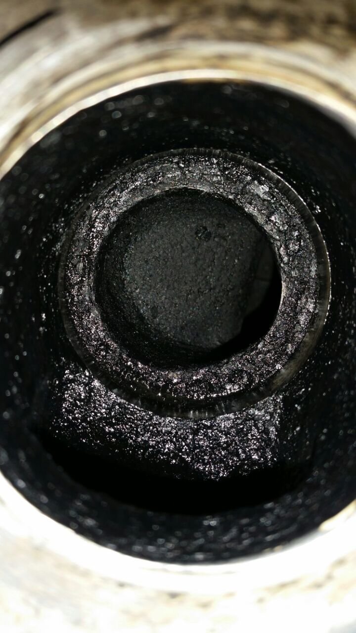

EGR с Citroen Berlingo 1.9 D DW8 без турбины на пробеге 98т миль - 159 т км. Никто , похоже , до этого его не снимал. Топливо лили непонятно какое, но - английское. С маслом та же история
