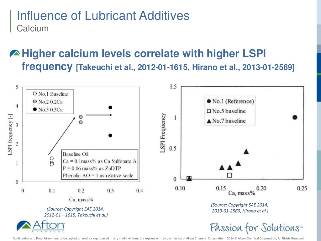

Немного информации из презентации Afton
Зависимость частоты возникновения эффекта LSPI от кол-ва кальция в масле
Как видим, базовое значение с 1000 ppm Ca значительно реже вызывает эффект в отличие от масел с 2000-3000 ppm Ca

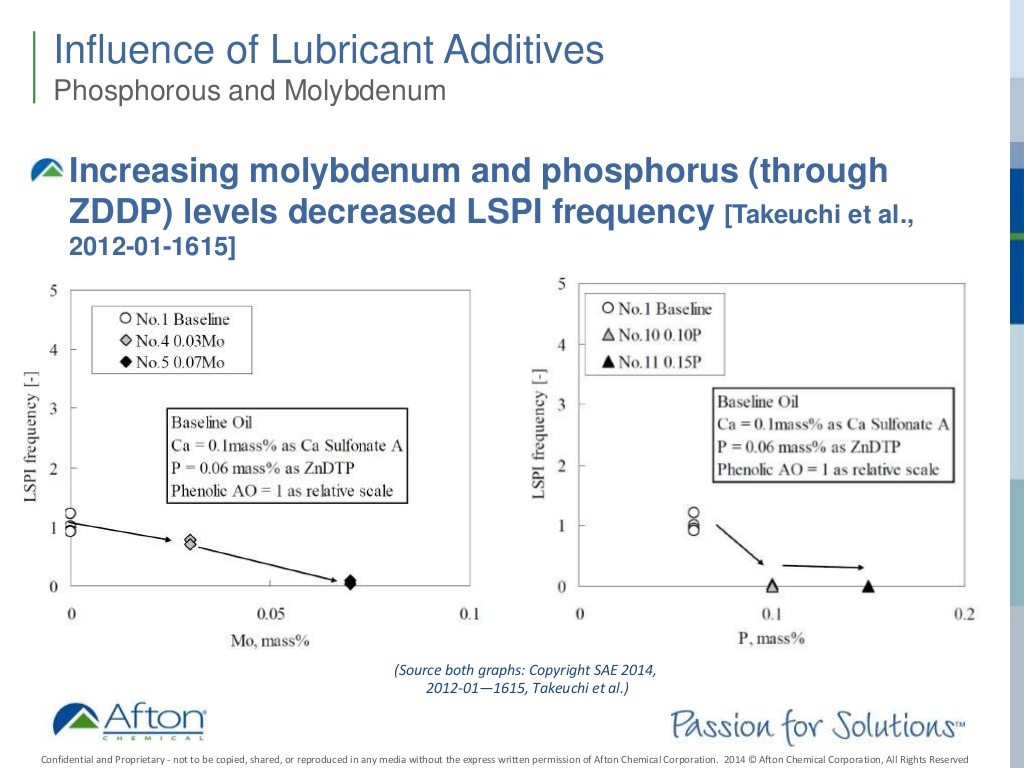

Зависимость частоты возникновения эффекта LSPI от кол-ва ZDDP и молибдена
Увеличение модификаторов трения и противоизносных присадок приводит к уменьшению эффекта!

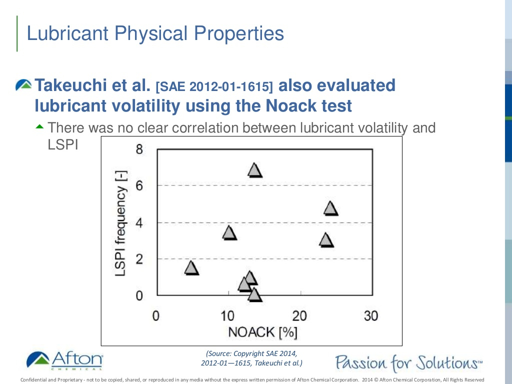

Зависимость частоты возникновения эффекта LSPI от NOACK масла
Зависимости какой-либо нет

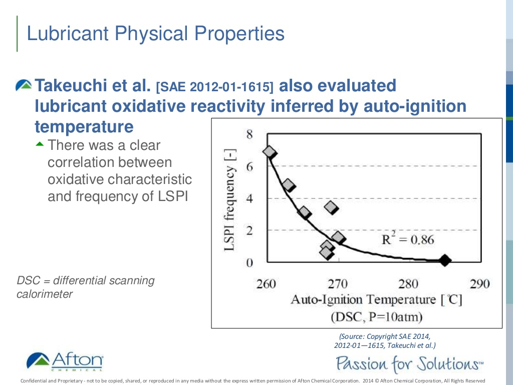

Зависимость частоты возникновения эффекта LSPI от вспышки масла

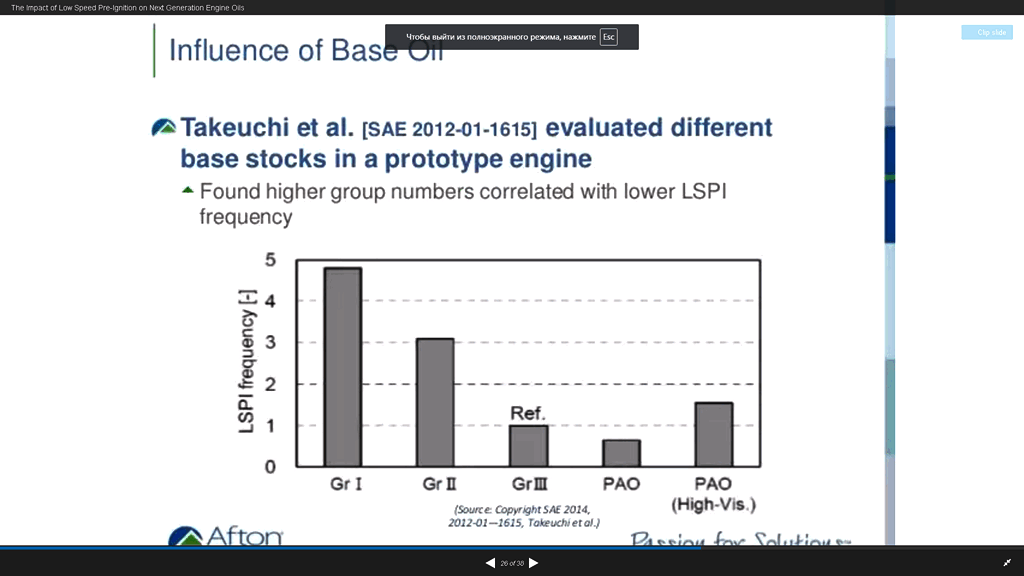

Частота возникновения эффекта LSPI в зависимости от типа базы в составе масла

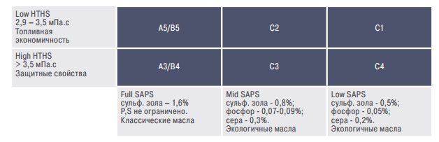

В идеале использование масел пониженной сульфатной зольности - С1 и С4. В зависимости от требования мануала (требования к HTHS)

Gubkin писал(а):Зависимость частоты возникновения эффекта LSPI от вспышки масла
не вспышки, а самовоспламенения! интересно, что за масла воспламеняются при 260...
