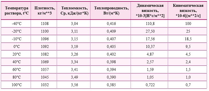

Казалось бы, увеличивая концентрацию этиленгликоля (ЭГ), мы заведомо ухудшаем теплофизические свойства ОЖ. Чем выше концентрация ЭГ, тем ниже теплопроводность. Но как это выглядит в цифрах?
Водный раствор этиленгликоля обладает:
1) Более высокой плотностью по сравнению с водой как теплоносителем, на 8%-9% и плотность раствора повышается с увеличением концентрации этиленгликоля.
2) Теплоемкость и теплопроводность уменьшаются ( по сравнению с водой) в пределах до 20% с ростом концентрации этиленгликоля и снижением рабочей температуры в минусовой зоне.
3) Кинематическая и динамическая вязкость выше чем у воды 2-3 раза в зоне положительных температур и возрастают в 8-10 раз при повышении концентрации до практических предельных 65% и соответственно понижении температуры кристаллизации до минус -65°C.
http://himtermo.ru/teplonositeli/teplof ... tv_etilen/

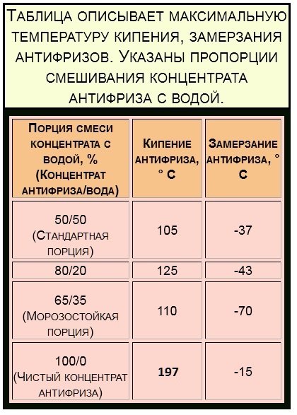

Температуры кипения, в зависимости от концентрации
температуры кипения.jpg (68.96 КБ) 2274 просмотра
Температура начала кипения на 25гр ниже.
Давление в системе охлаждения поднимает температуру кипения воды и температуру начала кипения, соответственно
Подняв концентрацию ЭГ до 70-80% мы одновременно улучшаем высоко и низко температурные параметры по сравнению со стандартным составом. Появляется возможность снизить давление в системе охлаждения при одновременном улучшении охлаждения двигателя, сдвигая порог начала кипения в сторону высоких температур.
Ребята из Эванс, безусловно, нарисовали не совсем объективную картинку, без учета концентраций ЭГ.
