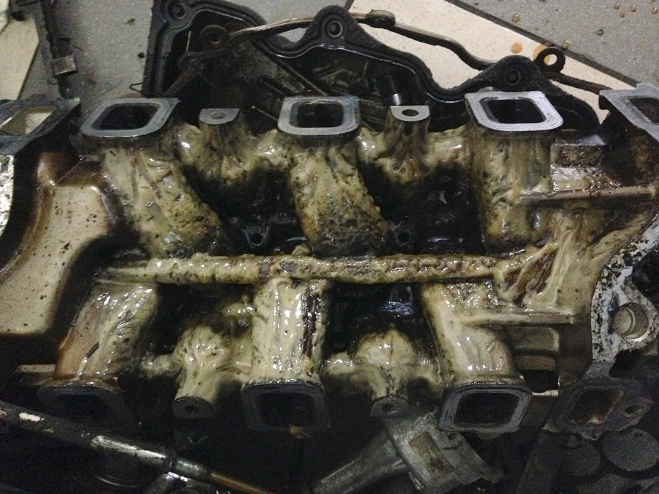

Несмотря на то, что подкапотка вся внешне чистенькая, да и машинка сама большую часть времени гаражного хранения, прикипело и заржавело все, что только может прикипеть и заржаветь) Когда все-таки вскрыли, то увидели принеприятнейшую картину в виде эмульсии… Это очень странно, потому что на щупе я ее не заметил…
https://www.drive2.ru/l/2108336/Хороша сгущёночка!))) Интересно, что на щупе этой эмульсии видно не было!
Белый или черный гуталин в этих движках обычное дело, но все упорно придерживаются рекомендаций изготовителя по выбору масла, хотя рекомендованные интервалы вполне приемлемые - 5 тыс. миль. Высокие температуры термостатирования. Знал бы весь расклад заранее, катался бы на раритете до сих пор

А что там за рекомендации? ИМХО, эмульсия от недогрева.mvg писал(а):Белый или черный гуталин в этих движках обычное дело, но все упорно придерживаются рекомендаций изготовителя по выбору масла

http://taurus-club.ru/faq/index.php?op=viewid&id=123
Движки в G1,2 (далее не ведаю) от низких температур не страдают. Скорее от перегрева. Кипят...
p.s. К вопросу о том, что какие-то общие рекомендации выработать достаточно сложно. Есть индивидуальные предпочтения, но ни как не правила.
Стоило перейти на нормальную синтетику, вместо "Полностью синтетическое" моторное Castrol Magnatec с PMCC 206 https://msdspds.castrol.com/bpglis/Fusi ... 9QKS23.pdf , как ситуация разительно меняется...
Скорее всего, все это настоящее для Castrol Magnatec. Ни какого "заявленного соответствия".
