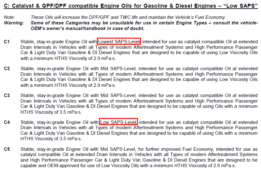

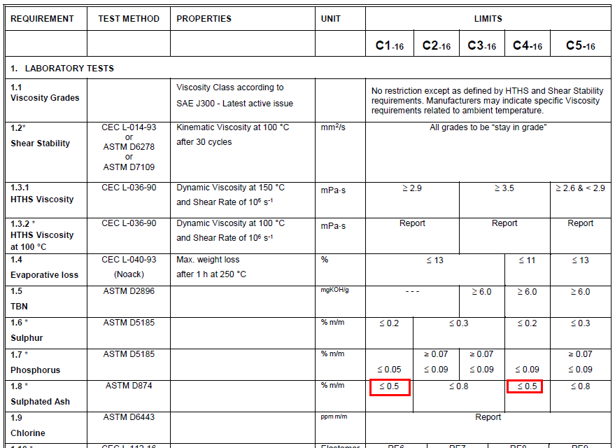

Бозон Хиггса писал(а): ↑30 окт 2017, 20:00С3 + 229.51/52 это мидсапс. С3+504/507 это всегда лоусапс.
закусывать надо :D
лоу сапс - это до 0,5% золы
мидл сапс это 0,5- 0,8% золы
фул сапс более 0,8% золы
С3+504/507 - это судя по анализам 0,65-0,8%
т.е. 100% попадание в мидл сапс

Gubkin писал(а): ↑30 окт 2017, 21:28лоу сапс - это до 0,5% золы
а то есть тебе таблица от инфениум тоже ни о чем не говорит. Так и запишем

Бозон Хиггса писал(а): ↑30 окт 2017, 21:32а то есть тебе таблица от инфениум тоже ни о чем не говорит. Так и запишем
всё таки надо закусывать
