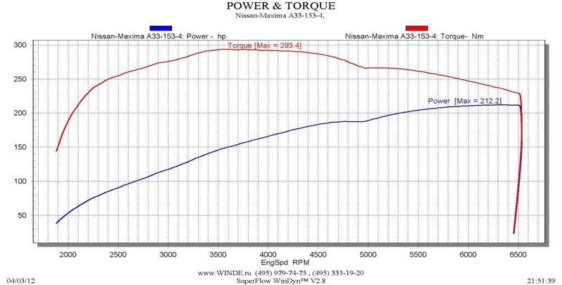

3. Возможно увеличение компрессии в динамике. По субъективным оценкам, увеличение эластичности работы ДВС, двигатель легче раскручивается, на стенде рост мощности выше штатной, хотя двигатель с хорошим пробегом. VQ30DE - 200 л.с. И т.д.
Увы, все это не более чем наблюдения, и ни разу о причинах. 2 года катали, но так и не разобрались.

С т.з. задачи, это не так важно, но с другой стороны, если 1,5-5%, зачем утеплять ДВС зимой? Термостат закрыт, ОЖ идет по малому контуру. Непонятно, почему "валились" стрелки на тарасах (Taurus) при движении на трассе в теплое время года, а в зимнее время в салоне холодно, хотя система термостатирования настроена на "горячую".
Есть и другое по части сомнений в единицах процентов. См. график мощности выше. В пробках, на систему охлаждения идет столько же тепла, сколько выдает ДВС полезной мощности или больше. Пусть столько же. Это около 20-30 кВт. Интервалы включения вентилятора достаточно короткие, при сильной жаре вентилятор молотит постоянно, что не всегда спасает от перегрева. Если двигатель с поперечной установкой, часть к салону не продувается вообще.
Полагаю, что если и не прав Богданов, то не на столько.

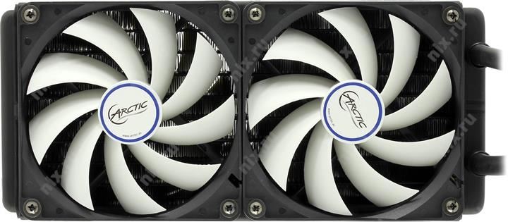

Попробуйте найти информацию о рассеиваемой мощности радиатора? - вряд ли.
Есть для компов, попробуем хотя бы оценить в эквиваленте
http://www.nix.ru/autocatalog/arctic_co ... l#pid=2246
Такая штука Рассчитана на "утилизацию" 300Вт тепла.
Пусть примерный эквивалент по габаритам, площади поверхности рассеивания и пр. аналогичным параметрам равен 40 радиаторам для охлаждения компьютера.
Все, что может дать такой эквивалент 300Вт*40=12000 Вт 12кВт. Даже если мы еще раз увеличим эквивалент вдвое, все одно будет мало - 24 кВт. Как не крути, а для утилизации 100кВт (простенький мотор), потребуется что-то совсем неприличное при таком раскладе. Само собой, это не расчет, а лишь оценка..., достаточно грубая.

На трассе повышается интенсивность обдува масляного картера.mvg писал(а):С т.з. задачи, это не так важно, но с другой стороны, если 1,5-5%, зачем утеплять ДВС зимой? Термостат закрыт, ОЖ идет по малому контуру. Непонятно, почему "валились" стрелки на тарасах (Taurus) при движении на трассе
Вы шутите? Я вам ранее 2 раза объяснял: для равномерного движения в городском цикле ДВС авто гольф-класса развивает менее 10 кВт. При этом через систему охлаждения может передаваться теплота более чем в 3 раза превышающая долю теплоты, затраченную на эффективную работу.mvg писал(а): пробках, на систему охлаждения идет столько же тепла, сколько выдает ДВС полезной мощности или больше. Пусть столько же. Это около 20-30 кВт.
Даже более чем на столькоmvg писал(а):Полагаю, что если и не прав Богданов, то не на столько.

Ни сколько, поскольку на стендовых испытаниях штатные системы охлаждения практически не используются.Lew писал(а):Вы шутите?
Во всяком случае, при испытаниях масел. Двухконтурные, с использованием промышленных чиллеров, в ряде случаев.

mvg, двиг же далеко не всегда на свои 100% мощности работает, ты уж слишко круто забрал
и тут не только в площади радиаторов дело, но и в мощности самого карла, которая измеряется как я подозреваю (полезная) в кубометрах воздуха, которые тот способен прогнать через себя в единицу времени.Вот к примеру, слабенький туалетный карл, который вобще ни о чем - 20Вт, и под 300 кубов в час .
