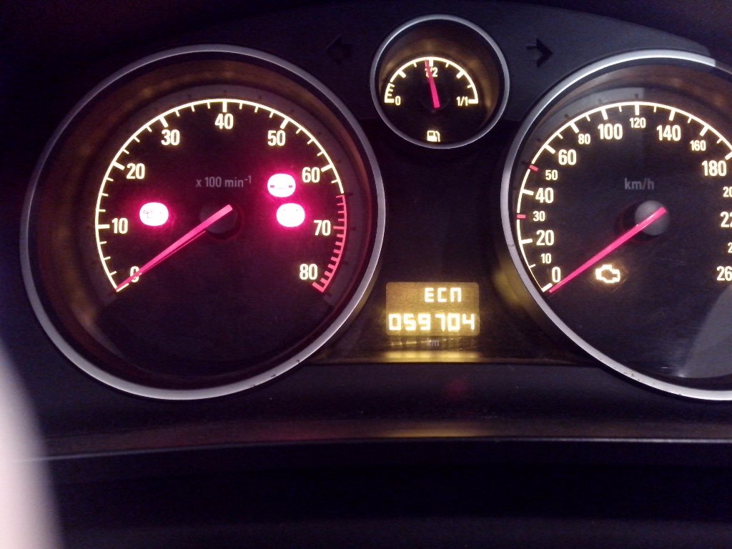

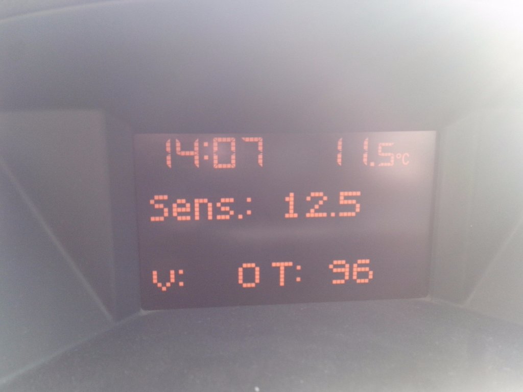

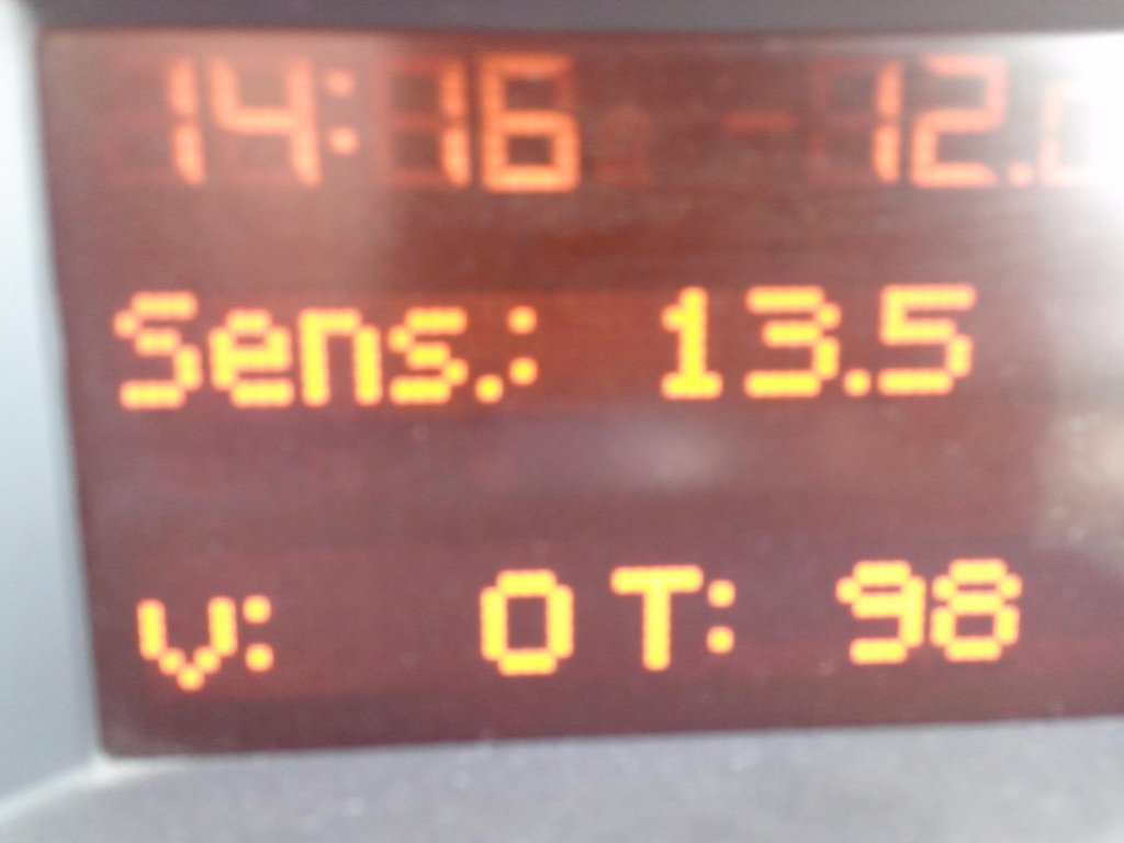

И вот немного фактов про болячку Опелей и Шевролётов - ТЭРМОСТАТ, будь он....
Купив год назад, кетайский с алиэкспресс, "крузовский" термос на 105град. за 1200рэ, на днях обнаружил ошибку P0597 04 - сдох нагреватель-подогреватель-тэн.
Сам термостат жив.
И вот езжу сейчас в "аварийном режиме", мониторю температуру по БК.
И получается, что даже с термостатом на 105град. температура не повышается выше 98град. Даже в пробках (а сейчас +12...+15 на улице). Без пробок - 96...94 градусов.
Вопрос: зачем я уже заказал термостат на 92 град. :? (Vernet TH715292J) коли и так и этак аварийный режим не дает расти выше 98град.???
