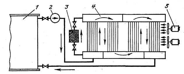

Vadim_Mk писал(а):масла в трансформаторе с условиями работы масла в двигателе внутреннего сгорания- это извините как детородный орган сравнивать с пальцем..
1 — Бак трансформатора; 2 — электронасос; 3 — адсорбный фильтр; 4 — охладитель; 5 — вентиляторы обдува.
Максимально допустимая температура масла в верхних слоях при работе с номинальной нагрузкой +95°С.
Форсированный обдув радиаторных труб улучшает условия охлаждения масла, а следовательно, обмоток и магнитопровода трансформатора, что позволяет изготовлять такие трансформаторы мощностью до 100 000 кВ∙А.
Как бы да. Такую дуру под капот не запихнуть. Согласен. ;)
В чем-то, требования к трансформаторным маслам превосходят моторные https://www.mirsmazok.ru/press/226.html
Масло не должно окисляться, к примеру. Работать в диапазоне от -70 до +95грС
Тем не менее, речь о возможном улучшении теплофизических свойств в части охлаждения за счет введения в масло мелкодисперсных компонентов (коллоидные растворы), не влияющих или улучшающих прочие характеристики масла в зависимости от назначения.
Тот же графит в трансформаторное масло низя, как и металлы в любой форме. Металлы и графит обязательно сработают в машине, где есть автоматический контроль состояния масла - электропроводность.
О том, что разные по составу масла или присадки влияют на температурный режим упоминаний сколько угодно, но все списывается на снижение трения, чуть ли не отрицательного, аля вечный двигатель. Но тогда и расход топлива, и КПД должны снижаться и расти весьма заметно, чем давно бы воспользовались "лучшие умы человечества", но чой-то их не особо наблюдается. Это ж открытие мирового значения, а они спят. ;) И масло жидкое зальют, и придумают всякие хитрые фазовращатели, облегченные поршни и шатуны, но за 5% барьер ни как, зато ресурсные показатели идут вниз. Алюсилы, никасилы, алмазное напыление, углеродные пленки, но по чугуну тойотовские кольца ходили под 700 тыс, АКПП служили 400-500 тыс, того же изготовителя. Что ж это за новые технологии, в которых снижены ресурсные показатели чуть ли не на порядок, что за масла ...?
В какой-то мере Лев прав, в части интервалов замены при длительных простоях. Для низкотемпературных отложений необходимы условия (элементы), которые возникают при работе двигателя: сажа, кислые смолы... и та же вода, которая срабатывает подобно катализатору. Если масло свежее или слабо загрязненное, ни каких особых реакций не будет. При низкотемпературных испытания специально создается подобный режим, а сами испытания куда более длительны, чем высокотемпературные. "Масляная чума", в той или иной степени, может иметь те же корни. Процессы на подобии регенерации масла. Сыпанули порошка, сажа выпала в осадок..., а на щупе масло чистое, но оно уже не способно что-то удерживать во взвешенном состоянии, хотя потребитель доволен, он видит лишь масло на щупе!

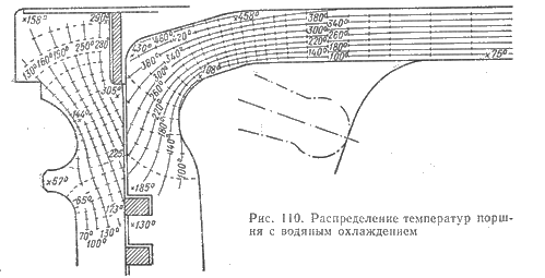

Дядя, ты читать умеешь?
Вы до сих пор здесь оперируете "средней температурой по больнице". Когда высвобождается энергия, она должна куда то передаться - есть такой "закон сохранения"... Куда (кому, чему) вы передали "большое количество высвободившейся энергии"?
Я вам ссылочку выше давал на график, с температурами поршня и стенок цилиндра, когда разбирались с градиентом температур. Не поленитесь, полюбопытствуйте. Может чо в голову и придет.
Отправлено спустя 19 минут 15 секунд:
Дядечка, вам не кажется странным, что для теплоносителя, коим является антифриз, напрочь отсутствует информация о его теплопроводности в зависимости от температуры? Жидкость используется в системе охлаждения, а основного параметра нет.
Температура воды в кастрюле при кипении, действительно, не поднимется выше 100 грС при нормальном атмосферном давлении (равном 100 кПа), но лишь в том случае, когда пар свободно ее (кастрюлю) покидает. В скороварке условия меняются... Дядя, все есть на кухне для экспериментов, зачем машину насиловать... :)

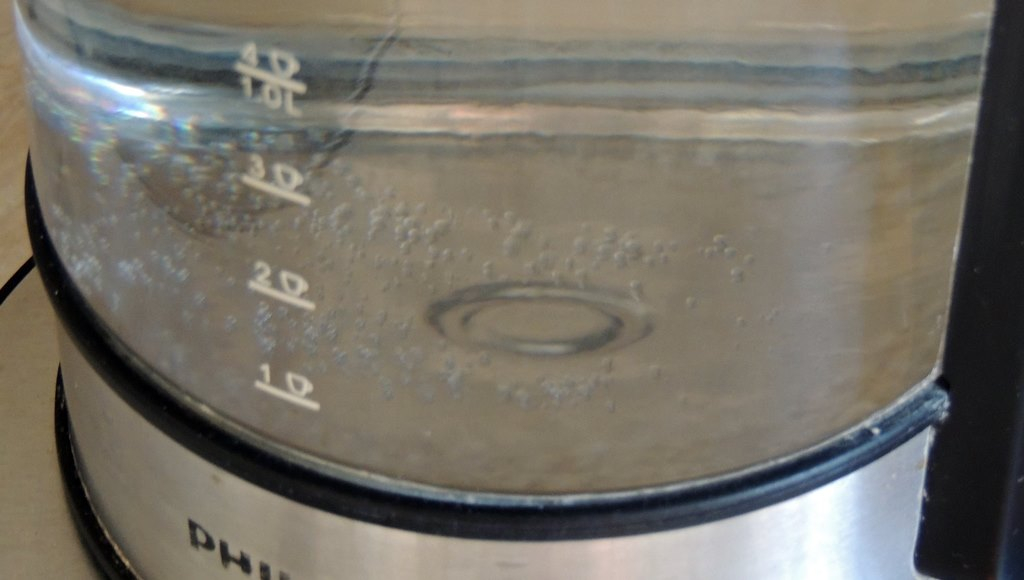

Почему шумит чайник? :)
На горячей поверхности образуются пузырьки пара, но не поднимаются к поверхности. При контакте с более холодными слоями жидкости , пар конденсируется и пузырек схлопывается и шумит ;) . Процесс продолжается до тех пор, пока вся вода не прогреется до температуры кипения. Если верхний слой воды постоянно охлаждать или подмешивать более холодную воду, процесс образования и схлопывания пузырьков пара идет непрерывно. ... - типа того, как происходит в системе охлаждения двигателя.
При образовании и схлопывании пузырьков пара энергетический баланс нулевой.
Теплопроводность воды и пара http://chemanalytica.com/book/novyy_spr ... eniya/6100
Возможно это обстоятельство использовали в Эванс в качестве аргументации. Возможно, что в этом смысле, целесообразно рассматривать температуры начала кипения или ниже, когда начинается интенсивное образование пузырьков пара и их схлопывания.
Температура кипения этиленгликоля 197,3 грС.
Стандартный антифриз - в районе 104(5) грС.
Если радиатор оказывается недостаточно эффективным (причин хватает), можно и закипеть. Не даром же некоторые производители стали вводить режим отложенного выключения вентилятора радиатора после остановки двигателя.
