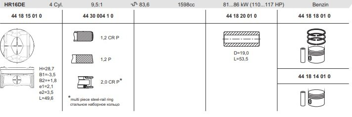

Про тепловое (мать его) расширение ,которое не давало покоя Вите : современная,облегченная поршневая,для изготовления используется сплав ак21м3н1 ( с увеличенным содержанием меди,никеля) ,ест-но алюминий,цинк,кремний присутствуют :D -улучшенная прочность и теплопроводность ...и имея низкий коэффициент теплового расширения (данного сплава) -позволило УМЕНЬШИТЬ тепловой зазор между поршнем и цилиндром ...
Далее по фэншую ,применяется плавающий поршневой палец (для более равномерной нагрузки ) и ест-но нитевидные колечки ,обязательно присутствует хон цилиндра и самое важное-имеется фосфатное покрытие поршня (улучшая маслоемкость в 4раза!)...
