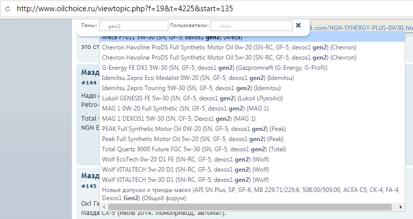

apx3, я за 5-30 летом
0-20 зимой
dexos 1 gen2
введи gen2 в быстрый поиск и выбери любое ))
либо шелл как у Гены
