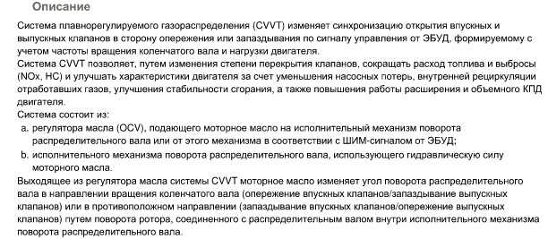

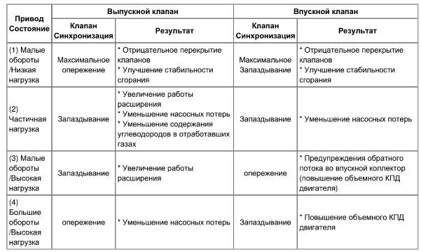

Немного в копилку темы. Есть такая современная штука, которая давно внедрена на большинстве моторов, как система изменения фаз газораспределения. Так вот, одним из ее положительных свойств является снижение насосных потерь в режиме частичных нагрузок и больших оборотов с большой нагрузкой
Вот скриншоты из описания на примере системы CVVT от hyundai/kia

Дмитрий Анатольевич писал(а):Так вот, одним из ее положительных свойств является снижение насосных потерь в режиме частичных нагрузок и больших оборотов с большой нагрузкой
Это банальная реклама, никаких снижений насосных потерь от действия данного механизма перестановки фаз не может быть в принципе.
Как, впрочем, и от внедрения разрекламированного механизма Валветроник от БМВ.
Всё это, так же как и использование т.н. "циклов" Миллера и Аткинсона, есть по сути одурачивание потребителя, чтобы он подумал, что вместе с дорогим авто он приобретает супер-пупер нанотехнологичный мотор.
Тут нужно отделять мух от котлет. Существенное снижение насосных потерь происходит не в результате введения мех-мов перестановки фаз, а в результате использования впрыска в цилиндр, что позволяет бензиновым моторам работать на сверхобедненных смесях, практически как в дизелях. А чем беднее смесь, тем меньше потери при дросселировании (меньше ограничение доступа воздуха).
Т.е. заслонка, ограничивающая поток воздуха при развитии одной и той же мощности мотора со впрыском в цилиндр и мотора со впрыском во впускной канал у второго будет прикрыта больше, что = бОльшим насосным потерям на впуске.

Дмитрий Анатольевич писал(а):Огорчу. Эта инфа не из рекламных проспектов, а выдернута мной из украденой кем-то служебной информации, которая направлена на технических специалистов, обслуживающих машины в дилерских центрах,
Значит ее вес еще меньше, чем если бы она была официально опубликована в рекламных релизах производителя. Ибо за хвастливые заверения содержащиеся в информации под грифом ДСП никто никогда не притянет концерн к суду.
Но чтобы вы поверили, что я в теме, приведу простейший пример.
Если открытие выпускного клапана запаздывает (как указано в приведенной таблице - 2 в скобках), то это решение физически не может уменьшить насосные потери при выпуске. Напротив, это их увеличивает.
Но такое решение влечет увеличение полезной работы расширения - тут в таблице сказано верно.
Это давно известная особенность рабочего процесса быстроходных ДВС: если в 3-м такте выпускной клапан открыть пораньше, когда в цилиндре имеется большое избыточное давление, то ОГ выйдут из цилиндра сами и очень быстро, при этом еще создастся разряжение, способствующее дополнительному "вытягиванию" почти всех ОГ. И поршню в 4-м такте остается лишь вытолкнуть минимальную часть ОГ - насосные потери на выпуске снижаются.
Но при этом уменьшится полезная работа расширения.
Если же в 3-м такте выпускной клапан открыть с большим запаздыванием в НМТ, полезная работа расширения увеличится, но при этом поршню придется совершить работу по принудительному выталкиванию бОльшей части ОГ.
Что увеличит насосные потери и ухудшит очистку цилиндра, что станет помехой для увеличения быстроходности (оборотистости) мотора.
Поэтому чем быстроходнее автомотор, тем раньше открываются выпускные клапаны в 3-м такте, и при этом пренебрегают потерей части полезной работы расширения, ибо экономия на снижении насосных потерь и выигрыш в мощности за счет быстроходности с лихвой возмещают упущенную выгоду от продолженного расширения.
Я не слишком сложно объясняю?

Давайте не будем перескакивать тогда и обсуждать только режим (2) по табличке.
Обороты небольшие и нам сейчас не нужна оборотистость. Отработавших газов меньше в таком режиме и они спокойно выйдут через 2 клапана (не ТАЗ). Оставим в покое 3-й такт и выпуск, там нет дросселя. И посмотрим что происходит в данный момент на других тактах, ведь система смещает фазы одновременно по всем цилиндрам. Что там со впуском будет тогда происходить? В режиме (2) по табличке.
Всю тему утверждаете, что дроссель вносит самую существенную лепту в торможение двигателем. Разве не так?
Может там на впуске при запаздывании после 4го такта отработавшие газы немного наполняют? В представленном документике как раз говорится о внутренней рециркуляции отработавших газов.

Дмитрий Анатольевич писал(а):Что там со впуском будет тогда происходить? В режиме (2) по табличке.
Допустим, впускной клапан закрывается с большим запаздыванием, например при 100 гр. п.к.в.
Тогда при малых оборотах КВ в каждом цикле часть свежего заряда будет выталкиваться поршнем из цилиндра во впускной канал - снизится коэф-т наполнения цилиндра, что снизит величину крутящего момента.
Т.е. у авты с таким безнаддувным мотором будет плохая приемистость при малых оборотах, но зато большая мощность при высоких. Позднее закрытие впускного клапана неизменный атрибут безнаддувного гоночного мотора.
Считается, что позднее закрытие (удлиненный впуск) снижает насосные потери, т.к. скорость свежего заряда при прохождении через клапанную щель будет ниже, чем ск-ть заряда в моторе с "непоздним" закрытием. А потери мощности как известно связаны со скоростью кубической зависимостью. Фирмачи утверждают, что применение в моторах "цикла Аткинсона" снижает насосные потери.
Есть еще один фактор, о котором фирмачи не пишут: длительный впуск через малую клапанную щель порождает возникновение в цилиндре мелкомасштабной турбулентности, что способствует лучшему сжиганию бедных смесей в моторах с внешним смесеобразованием при работе на малых нагрузках и ХХ.
Но изначально перестановка фаз была вызвана необходимостью уменьшения момента открытия впускных клапанов при снижении оборотов и увеличению при их повышении, что необходимо для улучшения мощностных качеств автомотора, а не задачей снижения насосных потерь.
