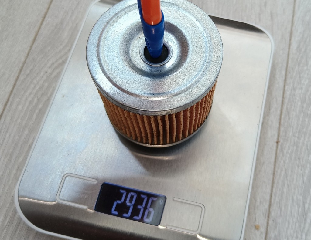

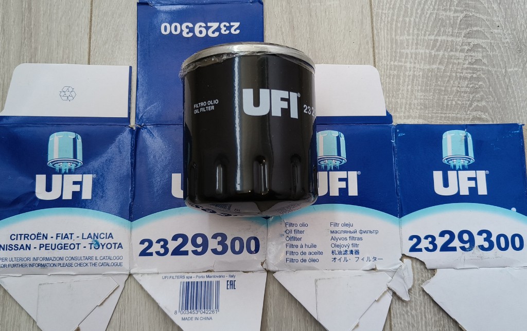

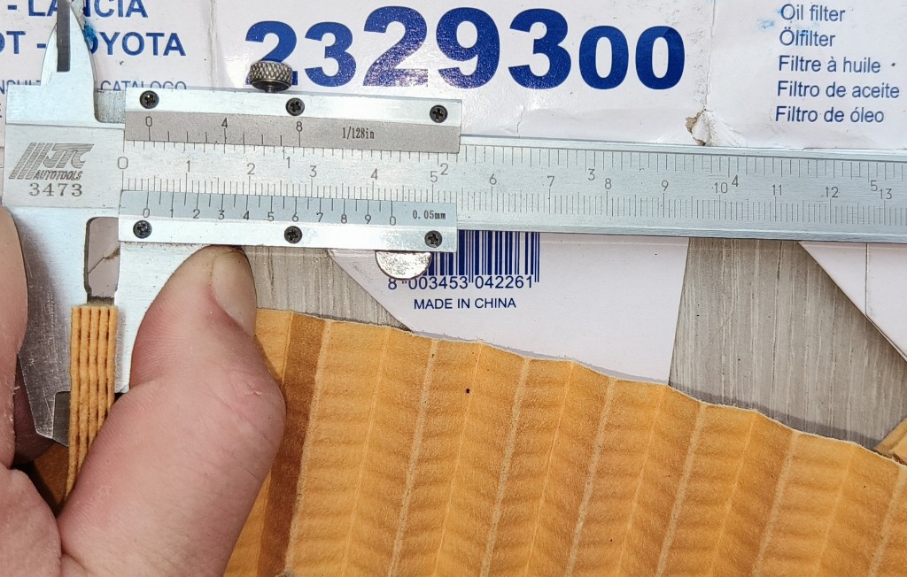

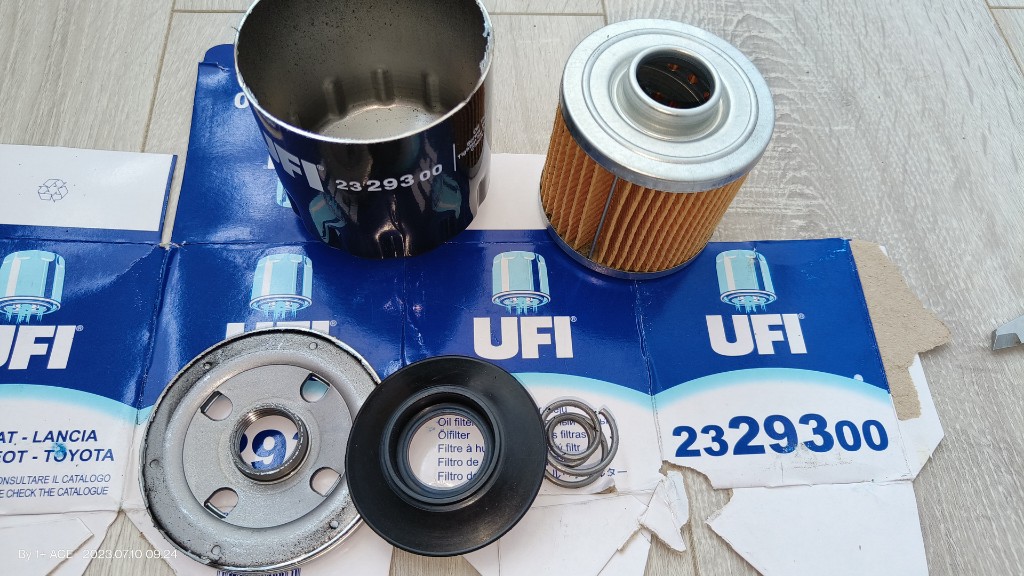

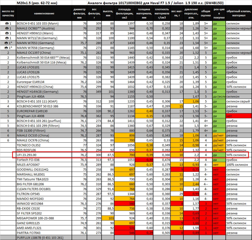

Распил масляного фильтра UFI 23.293.00
Цена 305 руб

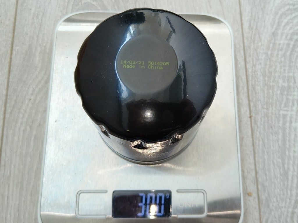

Вес 300 грамм
Диаметр 76,2 мм
Высота 87,5 мм
Уплотнение 64-71 мм
Резьба М20х1.5
Усилие открытия перепускного клапана 2,7 кг, даметр седла 1,25 см, давление срабатывания 2,2 атм

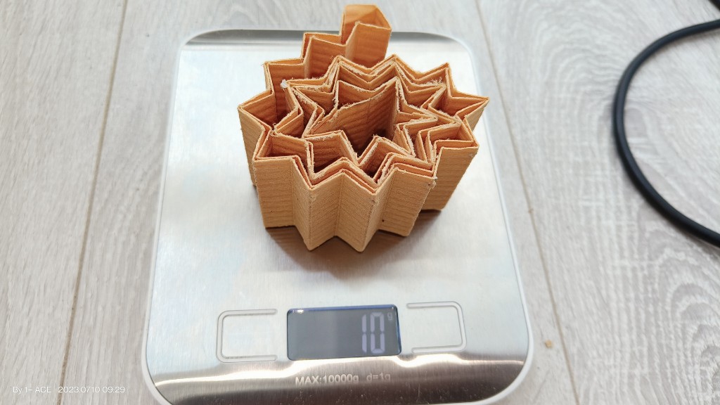

Площадь фильтрации 700 см2, толщина материала 0,39 мм, вес бумаги 10 грамм, плотность 0,366 г/см3

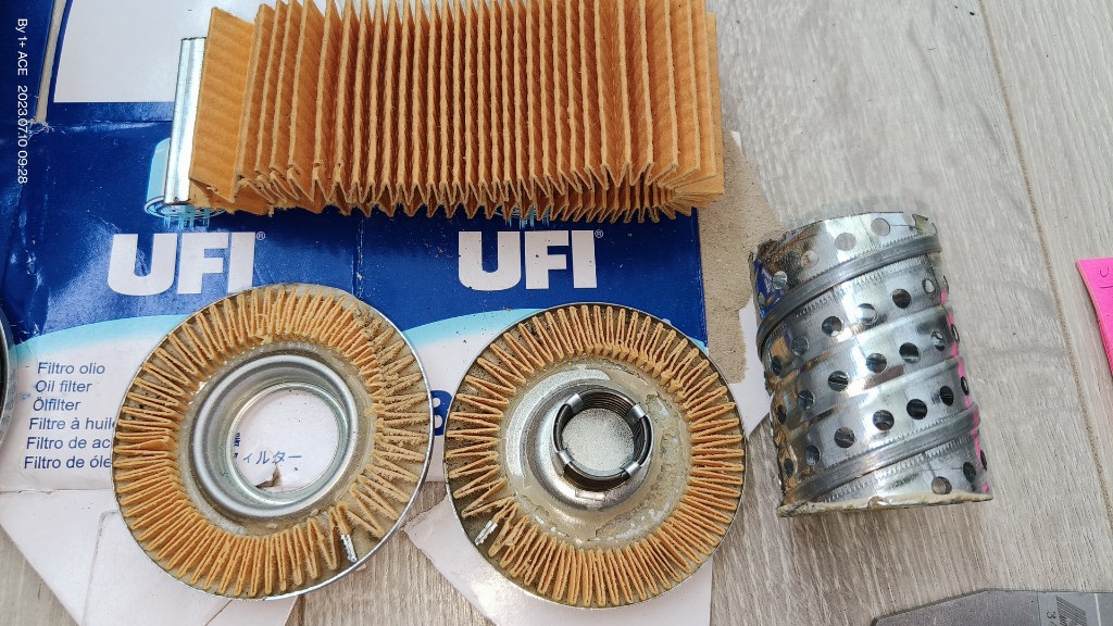

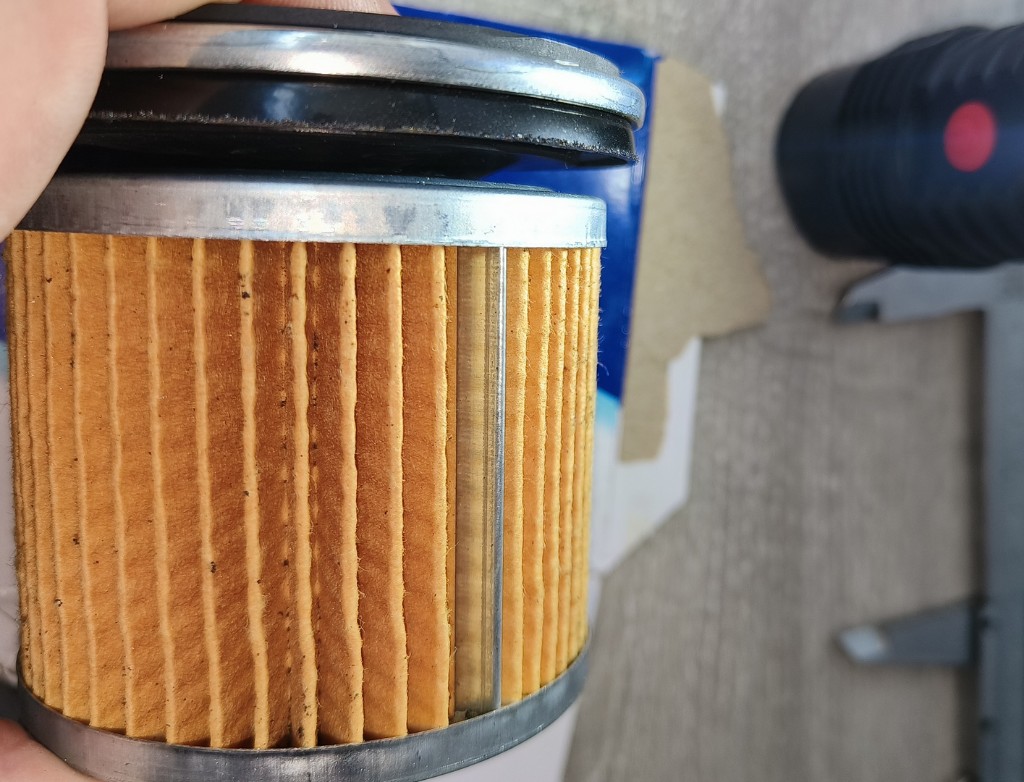

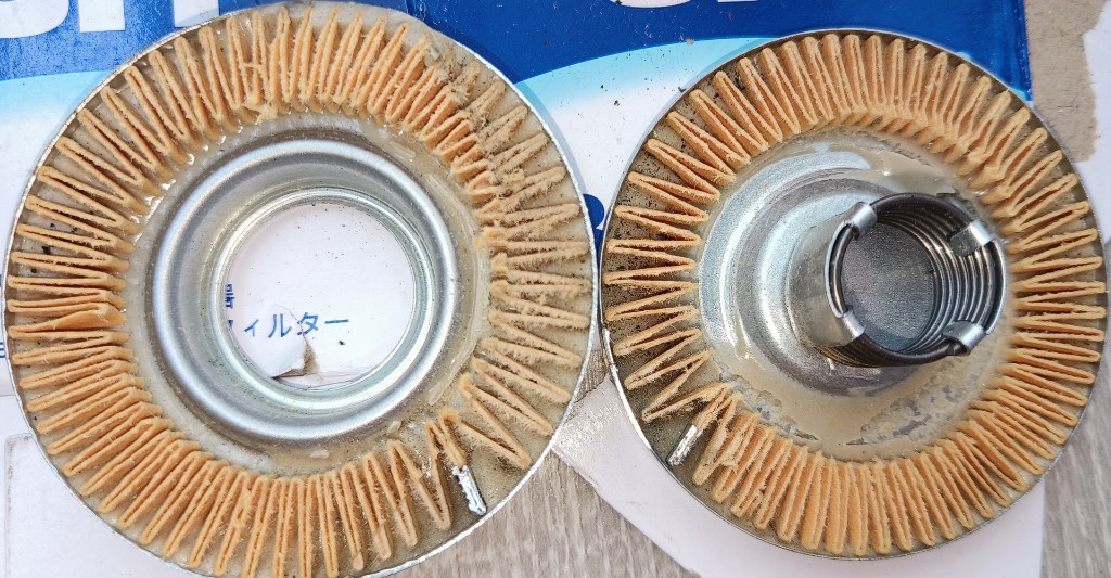

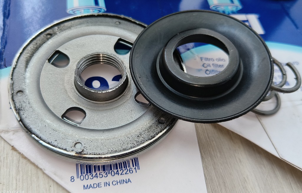

Резьба выполнена отлично, чистый профиль, торец практически без заусенцев.
Обратный клапан из недубеющей на морозе резины, назовем ее 50% силикон для понимания.
Поджат катушкой в закрытом состоянии с преднатягом порядка 2-3 мм
Есть пространство для открытия клапана.
Все грамотно сделано!
Перепускной клапан из резины, поджат пружиной через стальную шайбу.
Есть ярлычок такой своеобразный на седле, говорит о заводе QAP

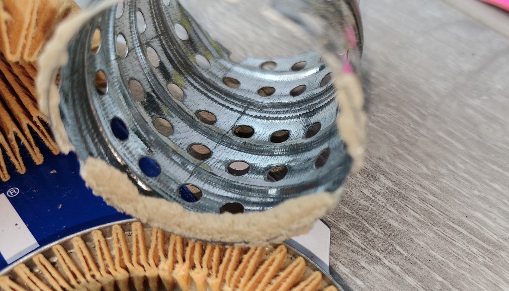

Центральная туба нормальная, проблем нет.

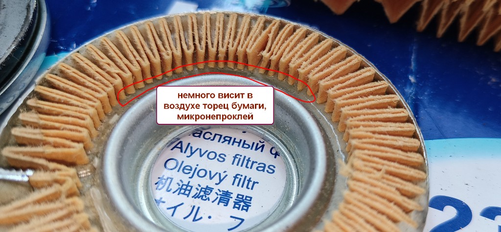

Заливка герметиком нормальная, но есть МИКРОНЕПРОКЛЕЙ с внутренней стороны бумаги.
Бумага такстильно и по толщине правильная, средняя в 0,39 мм
Фильтр от ПАТРОН видимо, все в нем хорошо, кроме микронепроклея.
Но бумаги по площади и весу средне...
Обычный середнячок. Не хлам конечно но и не ТОП.
Общая оценка 4
Рекомендован к покупке
Но рекомендую однакомиться с распилом Patron PF4112 и Sufix SP-1173
Скорее всего будет тот же патрон, но дешевле.
Другие аналоги в таблице Аналоги масляных фильтров MANN W7053, W7058, W712/8, W712/82 (М20х1.5, h=89 мм, Ø = 76 мм)
