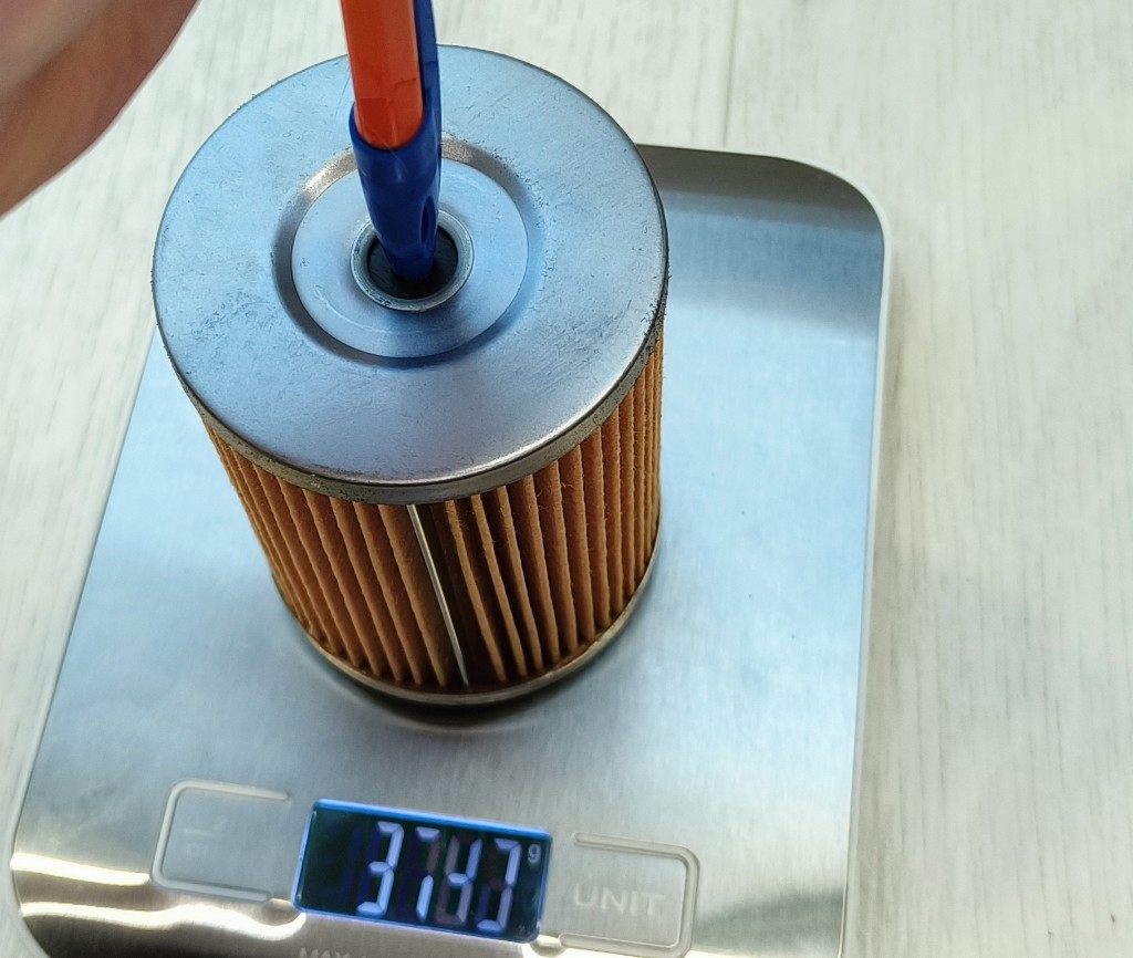

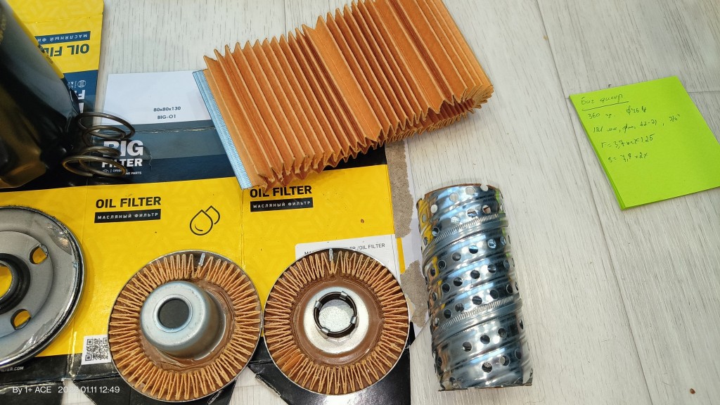

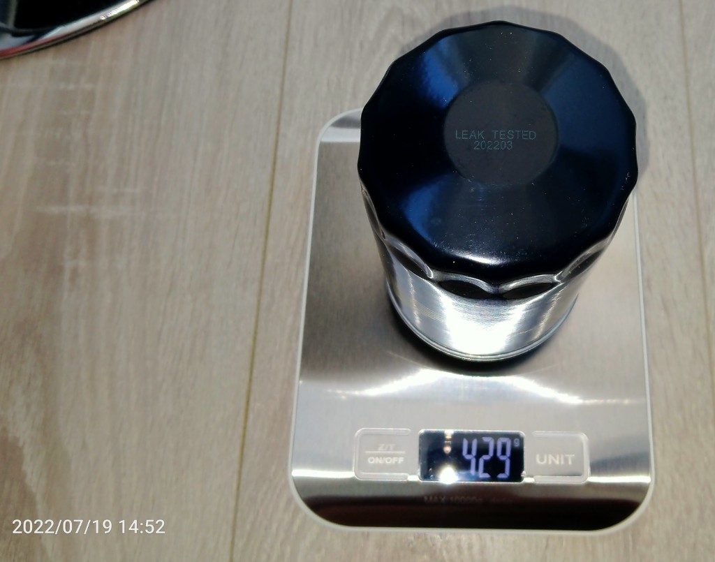

Распил масляного фильтра BIG FILTER GB1107
цена 782 руб
применимость ВАГ 1.8TSI/2.0TSI и Haval F7|H9 2.0
аналоги фильтра Mann W719/45, Mahle OC456, Filtron OP526/7
Вес фильтра 429 грамм

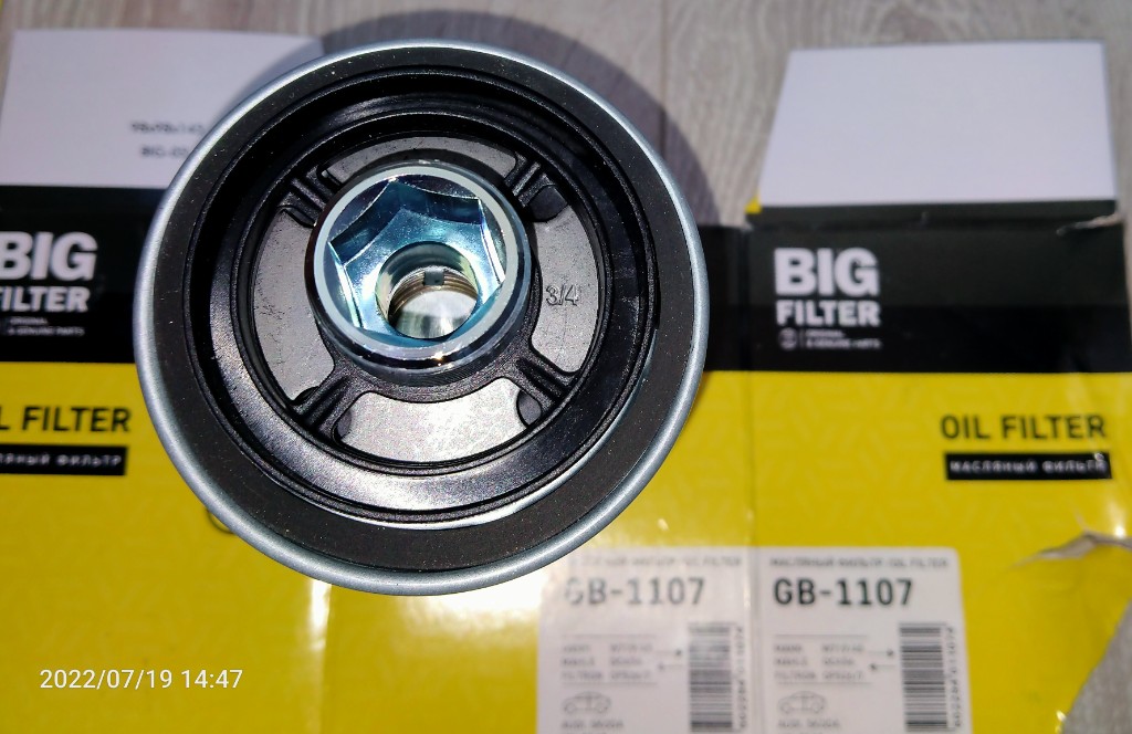

Диаметр 76,2 мм
Высота 139 мм (без втулки 120 мм)
Диаметр уплотнения 62-72 мм
Размер под шестигранник втулки 18 мм

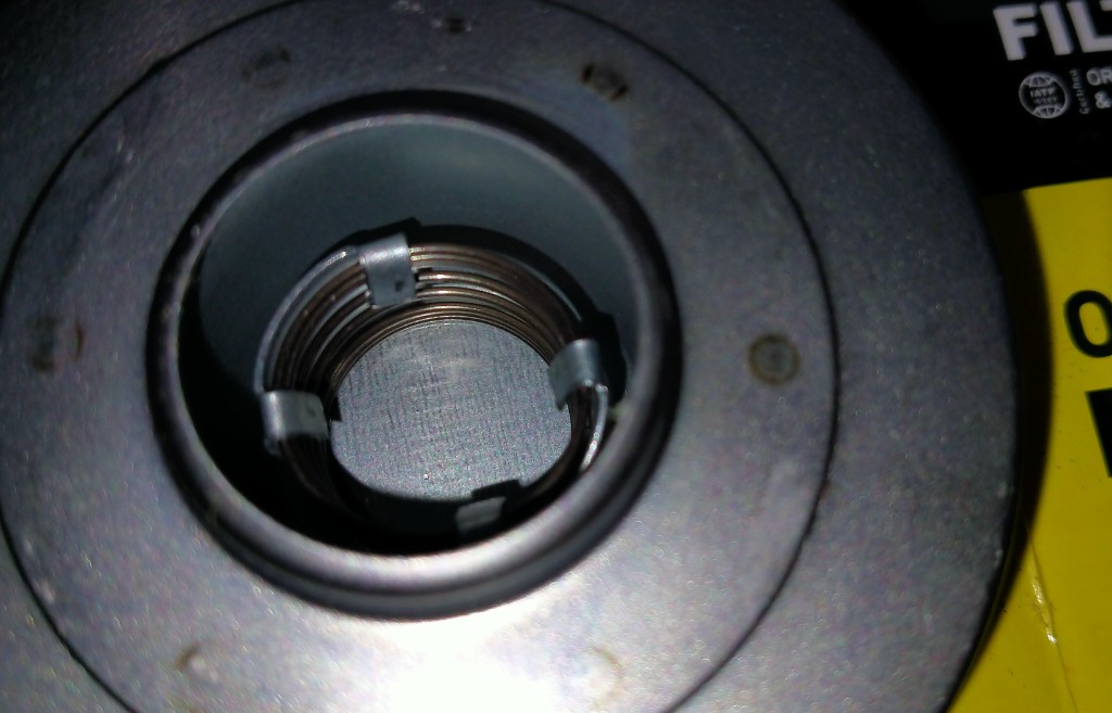

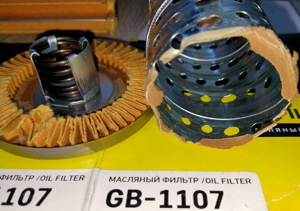

Сама переходная втулка накатана отлично, резьба идеальная. Заусенцы есть только в резьбе самого фильтра куда вкручена втулка.

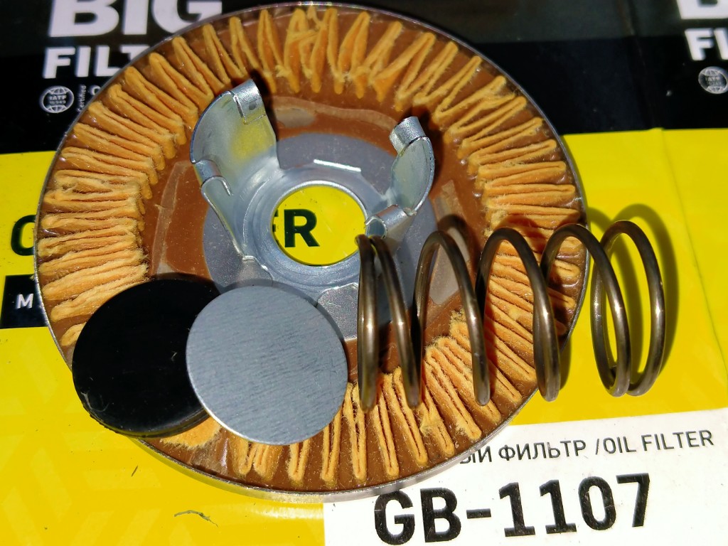

Обратный клапан основной сделан не резины, но в -20С не дубеет особо. Что-то среднее между силиконом и обычной дубеющей резиной как в дешевых фильтрах.
Дополнительный обратный клапан у резьбы выполнен из резины и поджат пружиной через металлическую шайбу, все грамотно и без экономии. Усилие совсем легкое у него, как и у аналогов. 0,1-0,2 атм на открытие тактильно если определять.

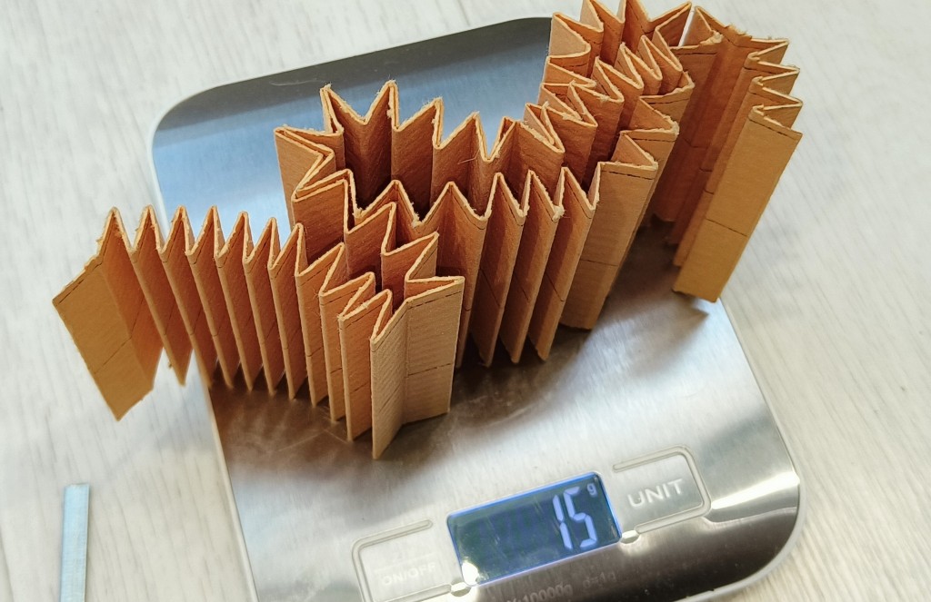

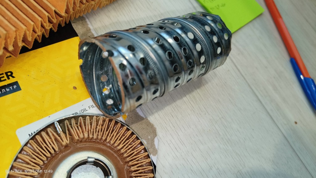

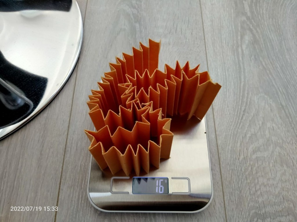

Штора бумаги уложена ровно, даже как-то все неожиданно ровно! Герметиком залито отлично, нет соплей и непроклея. Сам герметик прочный и немного тянется. Центральная туба очень тяжело отделялась от донышек из-за этого герметика.
Центральная туба отлично сделана, облоя и зайсенцев нет.
Перепускной клапан вполнен качественно, резина, шайба и пружина - никакой экономии.
Давление открытия перепускного клапана 3,27 атм (усилие 3,7 кг, диаметр клапана 1,2 см)
Толщина материала 0,55 мм.
Площадь фильтрации 1024 см2
Плотность материала 0,284 г/см3
Общая оценка 5.
Рекомендован к покупке.
До сих пор удивлен качеству фильтра. Ожидания были хуже среднего, а на деле поставь белый силиконовый клапан и будет уровень манн/махле/бош.

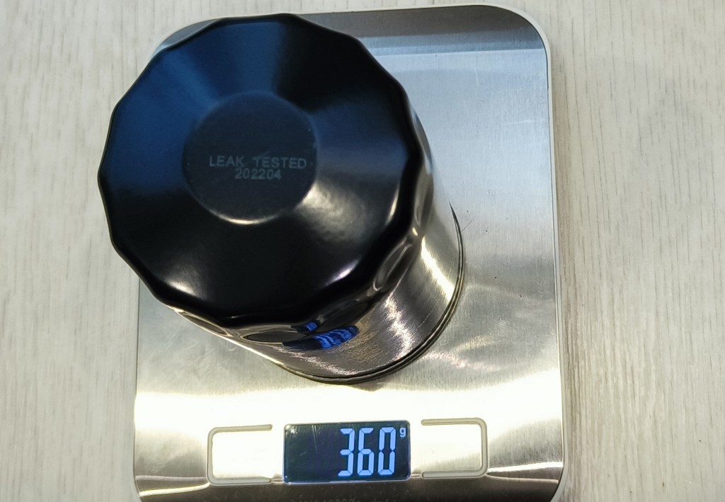

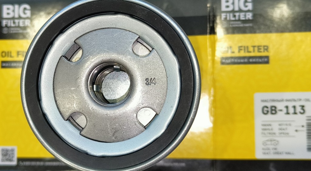

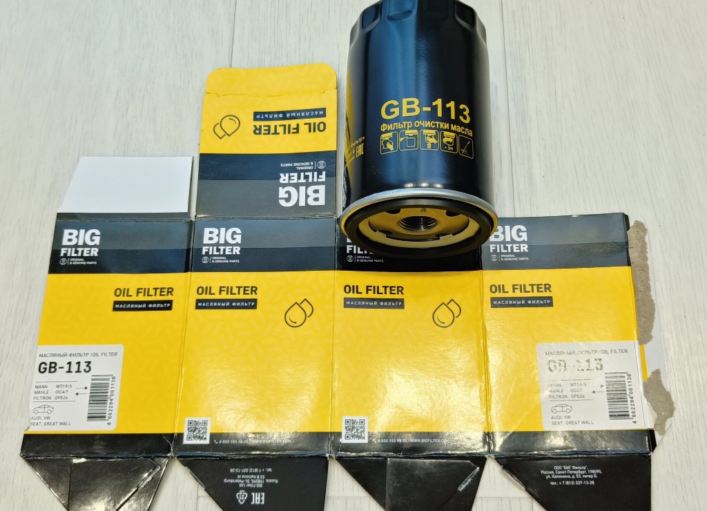

Распил масляного фильтра BIG FILTER GB113
Цена 376 руб
Фото в архиве без сжатия https://disk.yandex.ru/d/sL9tnXAlMQwZ2g
Вес фильтра 360 грамм
Диаметр 76,4 мм
Высота 121 мм
Уплотнение 62-71 мм
Резьба 3/4"
Усилие открытия перепускного клапана 3,7 кг, диаметр 1,25 см, давление срабатывания 3,02 атм

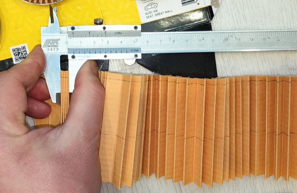

Площадь фильтрации 1027 см2, толщина материала 0,45 мм, вес бумаги 15 грамм, плотность 0,325 г/см3
Сразу напишу, что фильтр ПОЛНАЯ копия PATRON PF4048 Масляные фильтры - Patron (Пост Gubkin #103135)
Ну т.е. теперь вы знаете часть фильтров БИГ где заказывается.
Но только патрон стоит 225 руб, а БИГ 376 руб.
Называется подержи наших дармоедов, отечественное же... вроде как.
Все написанное к тому фильтру ествественно относится и к данному БИГ фильтру.

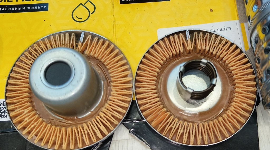

Резьба обработанная, заусенцы удалены мехобработкой
Классического обратного клапана на входе масла нет, только обратный в центре фильтра.
Перепускной клапан из резины, шайбы и пружины. Все хорошо.
Давление перепуска отличное в 3,02 атм.
Центральная туба хорошая, заусенцев нет.
Герметиком залито отлично.
Обратный клапан в центре фильтра из резины, шайбы и пружины. Работает хорошо.
Бумага средняя по качеству, но для высшей оценки фильтру не хватает ее количества, при таких размерах фильтра можно было бы запихнуть в 1,5 раза больше как в аналогах именитых брендов

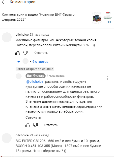

встрял тут в сраче с оф.представителем БИГфильтра https://www.youtube.com/watch?v=YvMBY3qex8w
