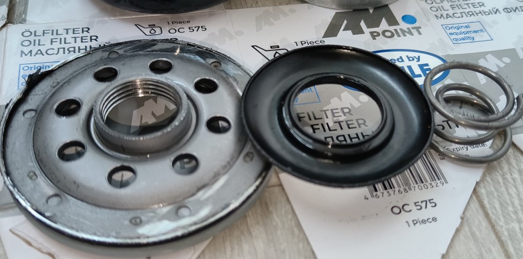

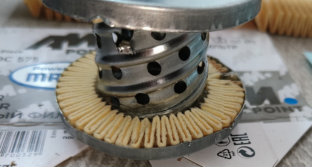

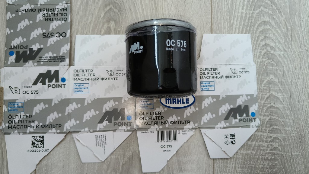

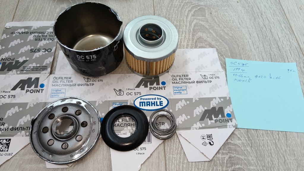

Распил масляного фильтра AM POINT OC575 (China)
Аналог MANN W67/1, MW64/1, MW64, MW6001

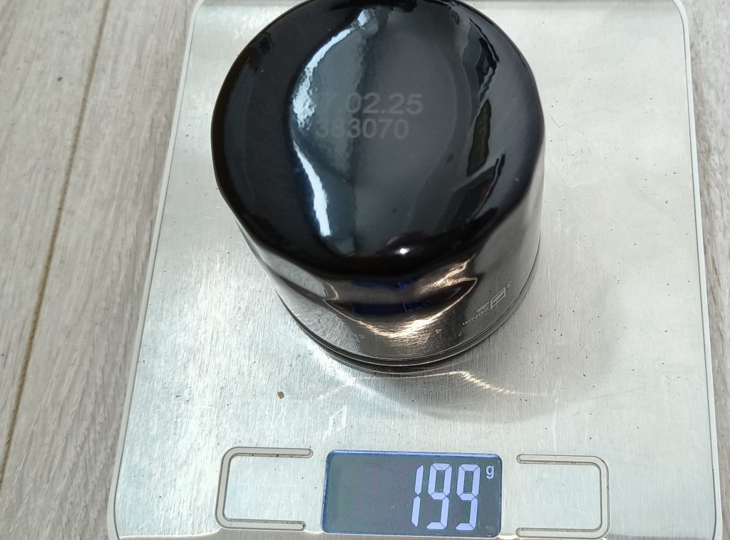

Вес фильтра 199 грамм
Диаметр 68,0 мм
Высота 66 мм
Уплотнение 55-63 мм
Резьба М20х1.5 (начало витка на 9,5 мм от плоскости резинки)
Усилие открытия перепускного клапана 1,2 кг, диаметр седла 1,2 см, давление срабатывания 1,06 атм

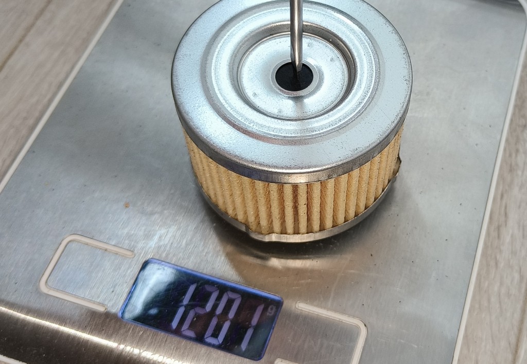

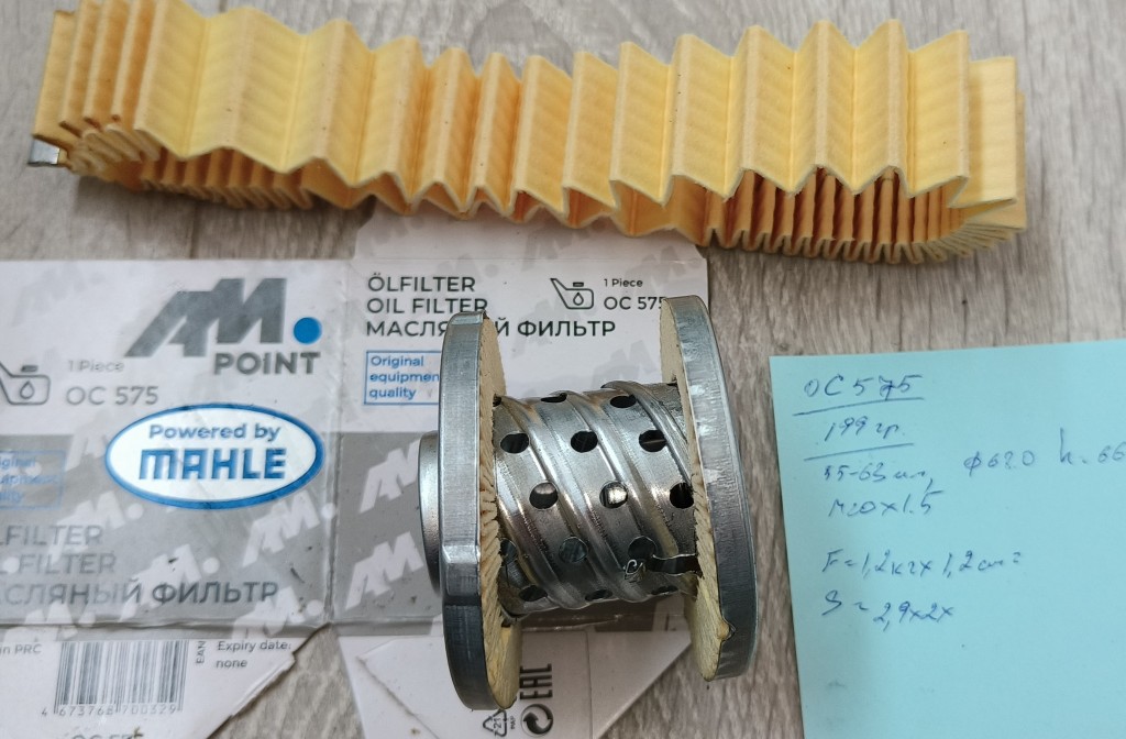

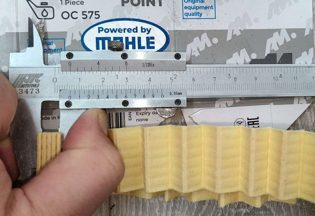

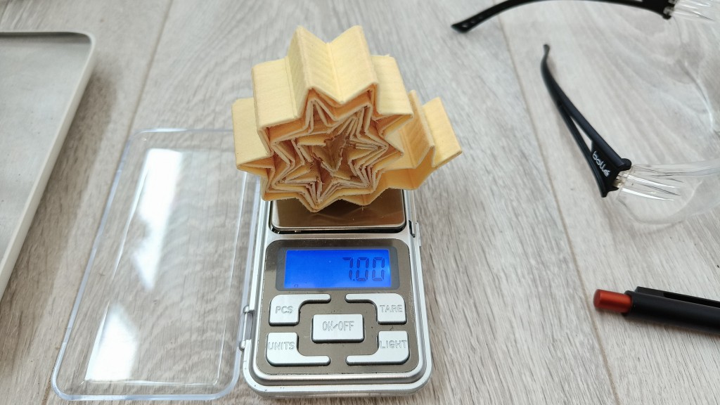

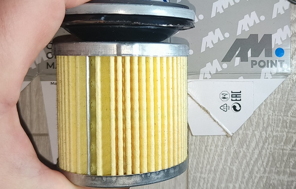

Площадь фильтрации 348 см2, толщина материала 0,62 мм, вес бумаги 7,0 г, плотность 0,324 г/см3
Резьба отличная, вопросов нет.

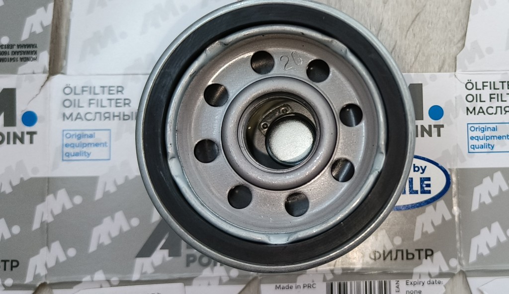

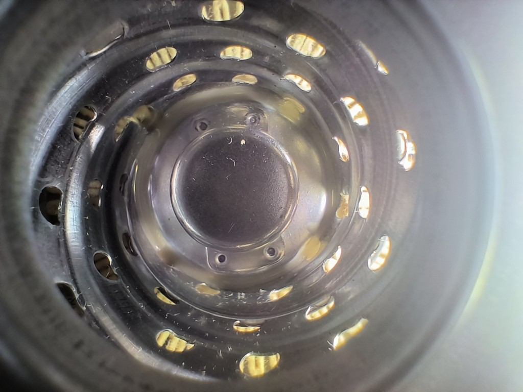

Обратный клапан 100% силикон, явновыраженного поджатия в закр.состоянии с преднатягом нет, просто как касание, но воздух говорит - гермет! )
Перепускной из пластика, давление начала перепуска 1,06 атм. Так же как в аналогичных по размеру МАНН, хотя я бы сделал 1,5-2,0 атм )

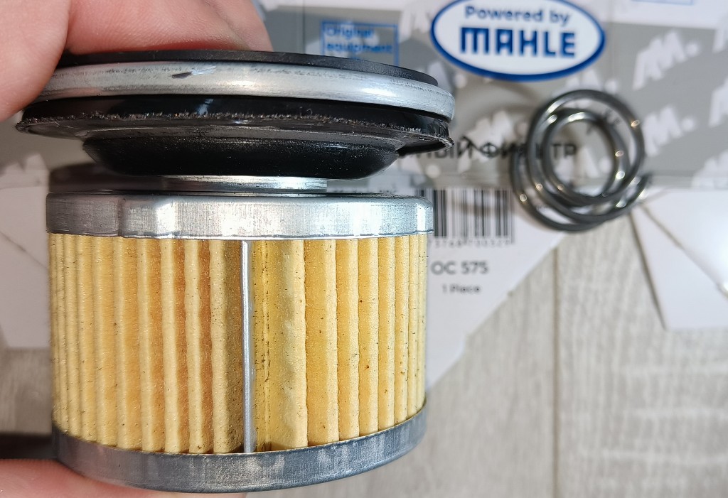

Не получилось разобрать тубу и донышки, этот бежевый стеклообразный герметик просто чудо :)
Непроклея не обнаружено, туба обычная.
Бумага ТОПовая толщиной 0,62 мм, вопросов к ней нет.
https://rutube.ru/video/private/4543a76 ... fdcf93de1/

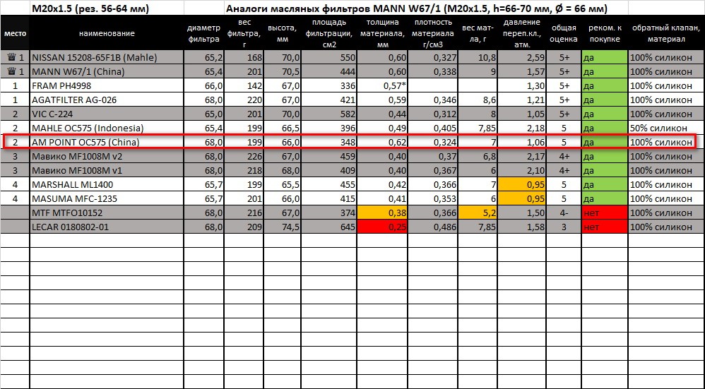

Общая оценка 5
Наверное при весе бумаги 10,8 г как в NISSAN 15208-65F1B (Mahle) или MANN W67/1 (China) поставил 5+, хотя там и высота 70 мм, а не 66.
Другие аналоги Аналоги масляных фильтров MANN W67/1 (резьба М20х1.5, h=66 мм, Ø = 66 мм)

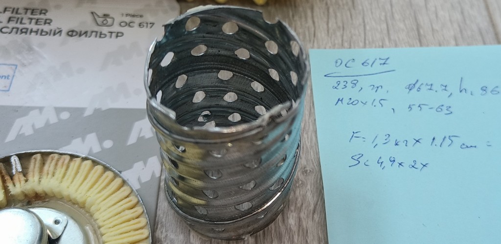

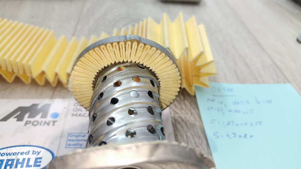

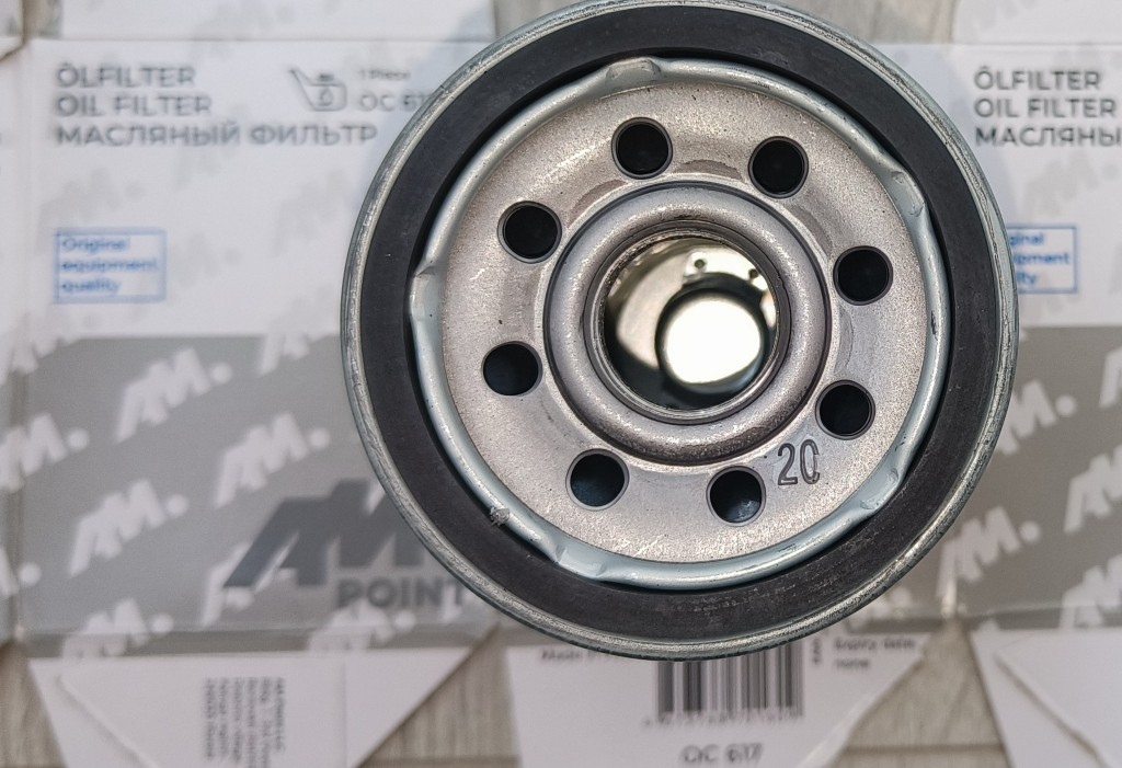

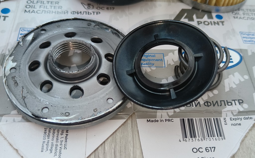

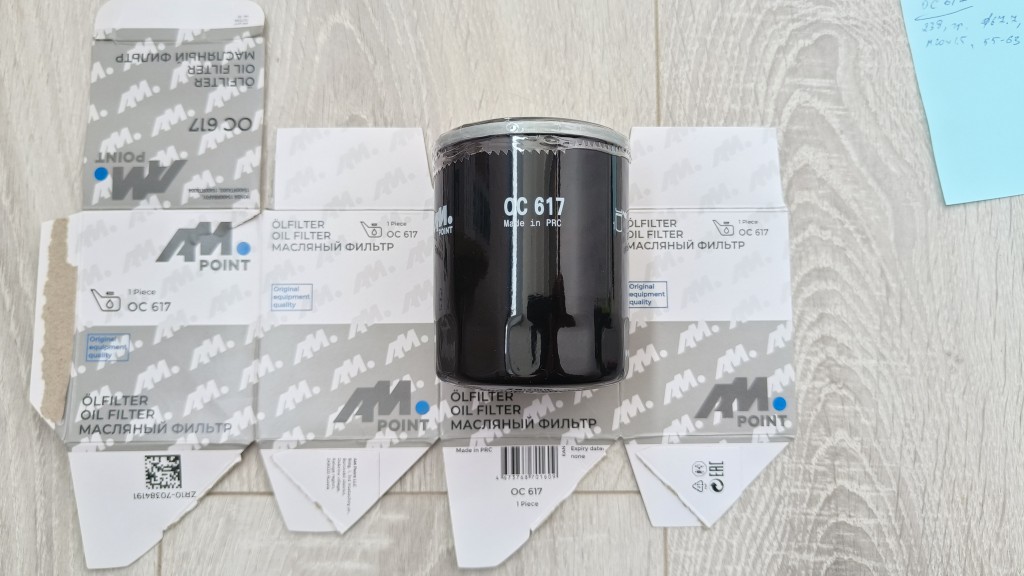

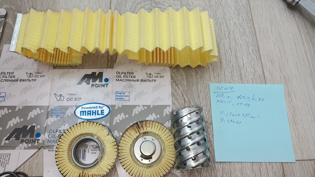

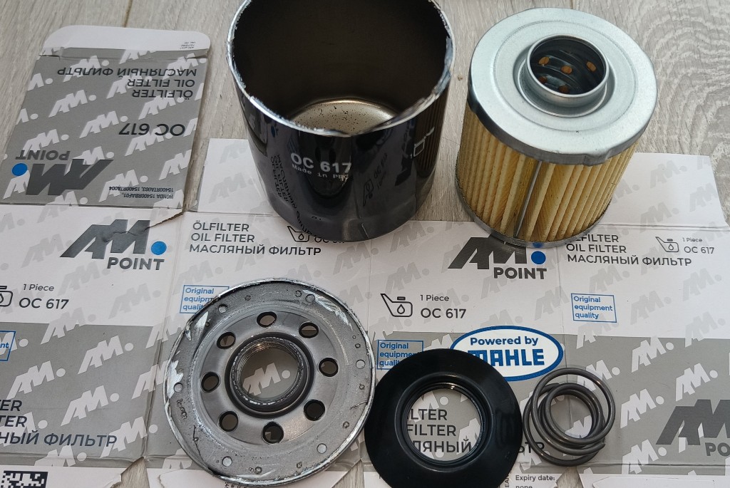

Распил масляного фильтра AM POINT OC617 (China)
Цена от 233 руб
Аналог MANN W610/3, MANN W610/6, W610/7

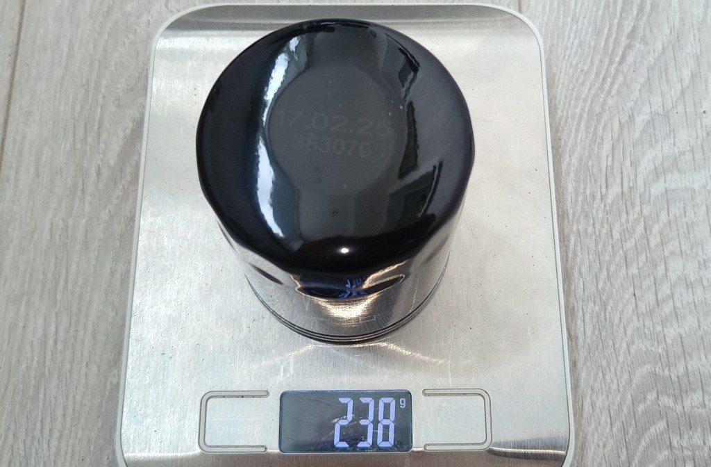

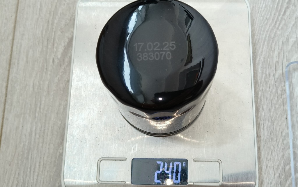

Вес 238 грамм
Диаметр 67,7 мм
Высота 86 мм

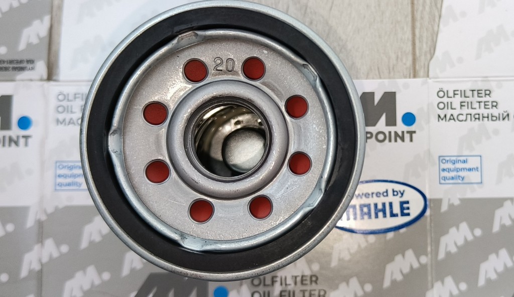

Резьба М20х1.5
Уплотнение 55-63 мм
Усилие открытия перепускного клапана 1,3 кг, диаметр седла 1,15 см, давление срабатывания 1,25 атм

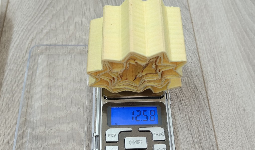

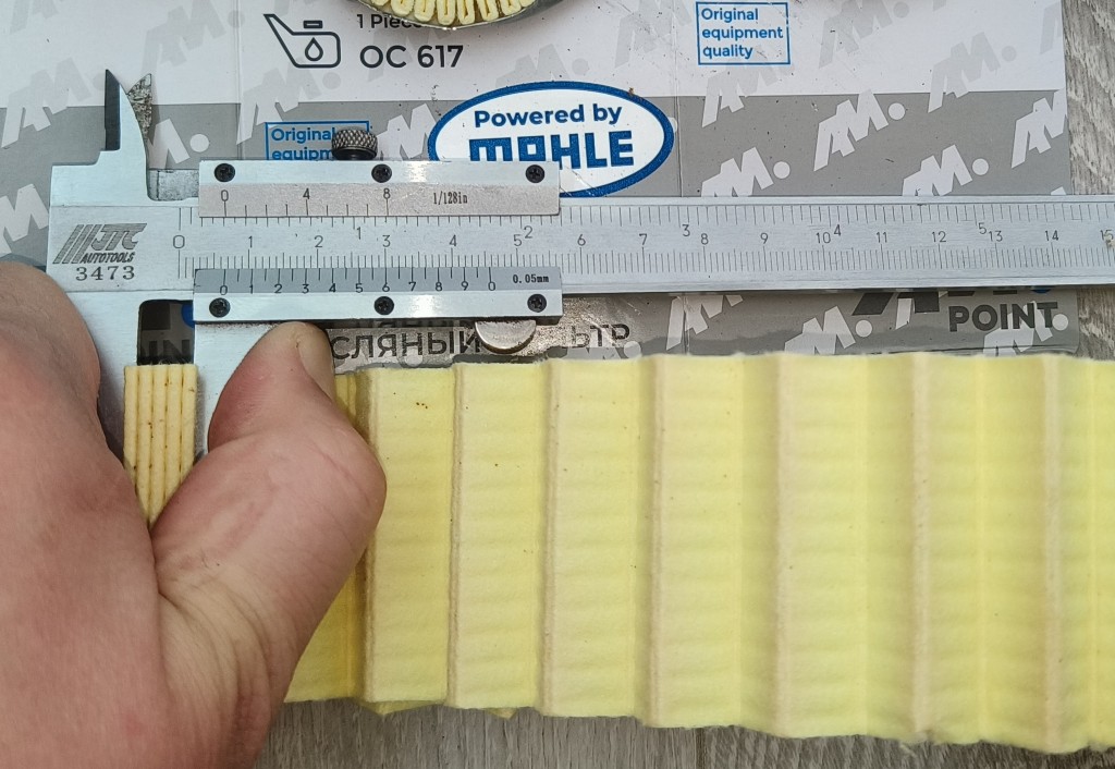

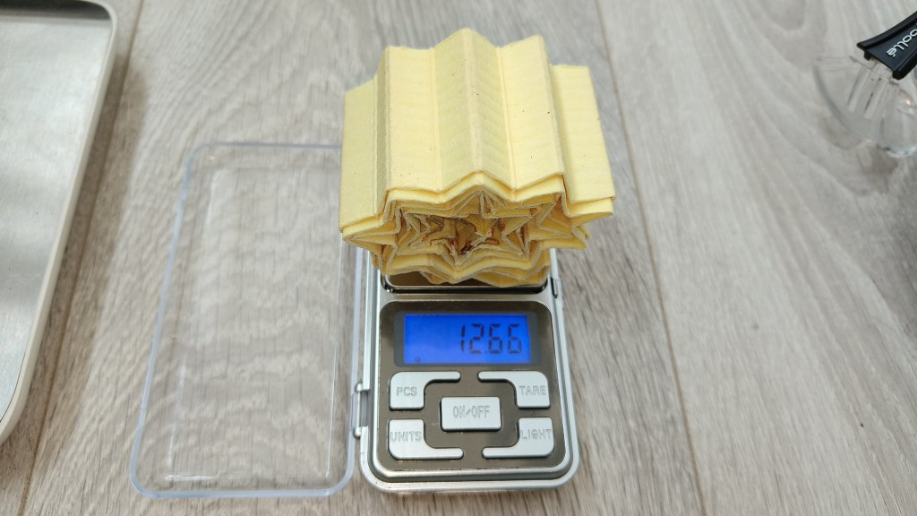

Площадь фильтрации 617 см2, толщина бумаги 0,62 мм, вес бумаги 12,6 гр, плотность 0,329 г/см3
Профиль резьбы так скажем не самый чистый, видели и получше. Торец имеет небольшие заусенцы, опасного ничего нет.
Обратный клапан 100% силикон, поджатия в закрытом состоянии явного нет, просто касание кромки.
Тем не менее, на воздух гермет. Сомнительноооо, нуууу ОК (С)
Перепускной клапан из пластика, давление срабатывания 1,25 атм отличное.
Туба обычная
Заливка герметиком хорошая, тот самый стеклообразный сверхпрочный герметик как в китайских МАЛЕ
Бумага конечно ТОПовая, толщина 0,62 мм, настоящий картон.
Мале 617 (China) уже пилился Масляные фильтры - Mahle / Knecht (Пост Gubkin #103562)
И там была другая конструкция, наверное Индонезия под надписью Китай :)
https://rutube.ru/video/private/c75b75c ... 0258c2201/
Общая оценка 5
Рекомендован к покупке

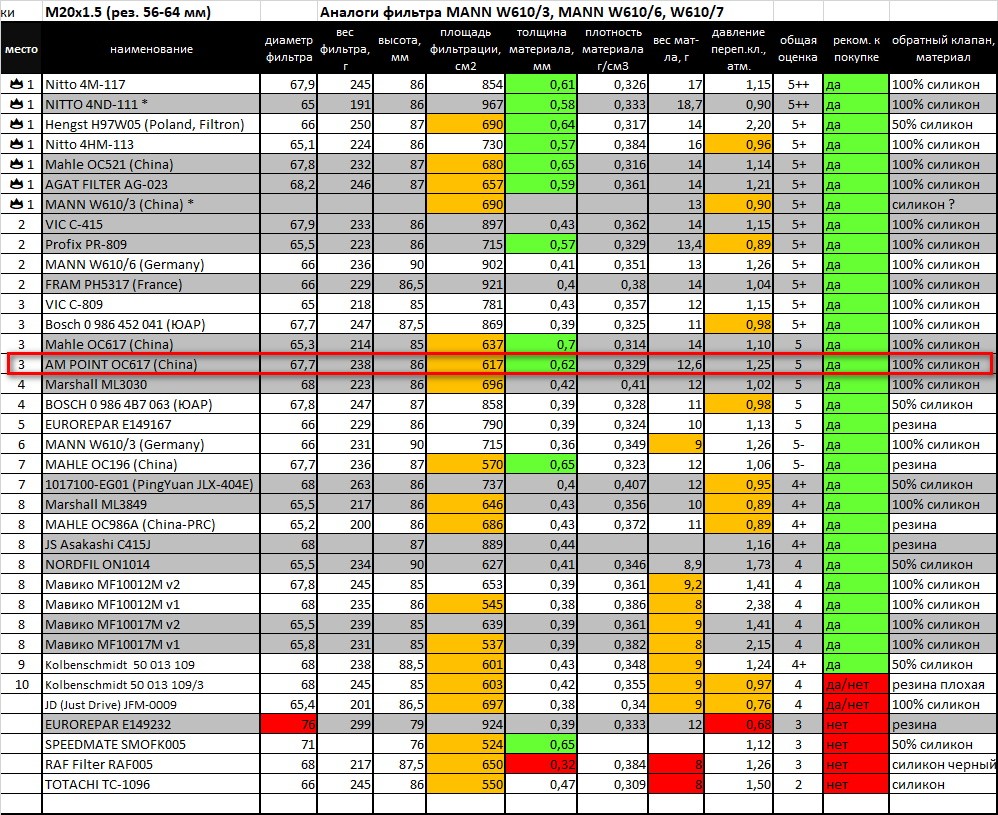

3-ее место среди своих аналогов, это очень и очень не плохо!
Другие аналоги Аналоги масляных фильтров MANN W610/2, W610/3, W610/6 (М20х1.5, h=85мм, Ø = 66мм)

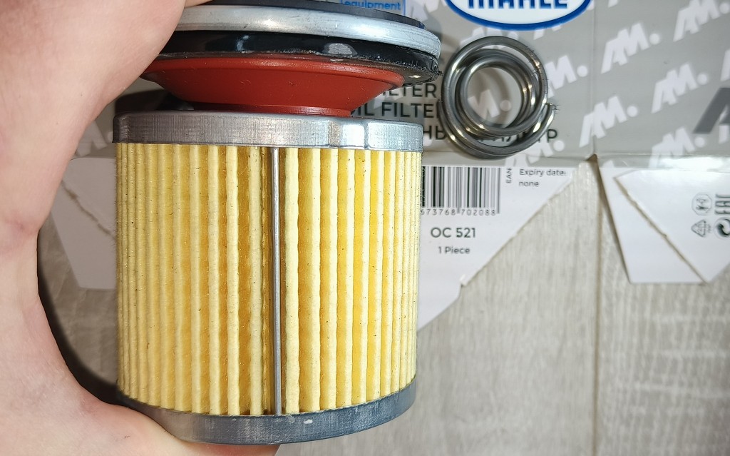

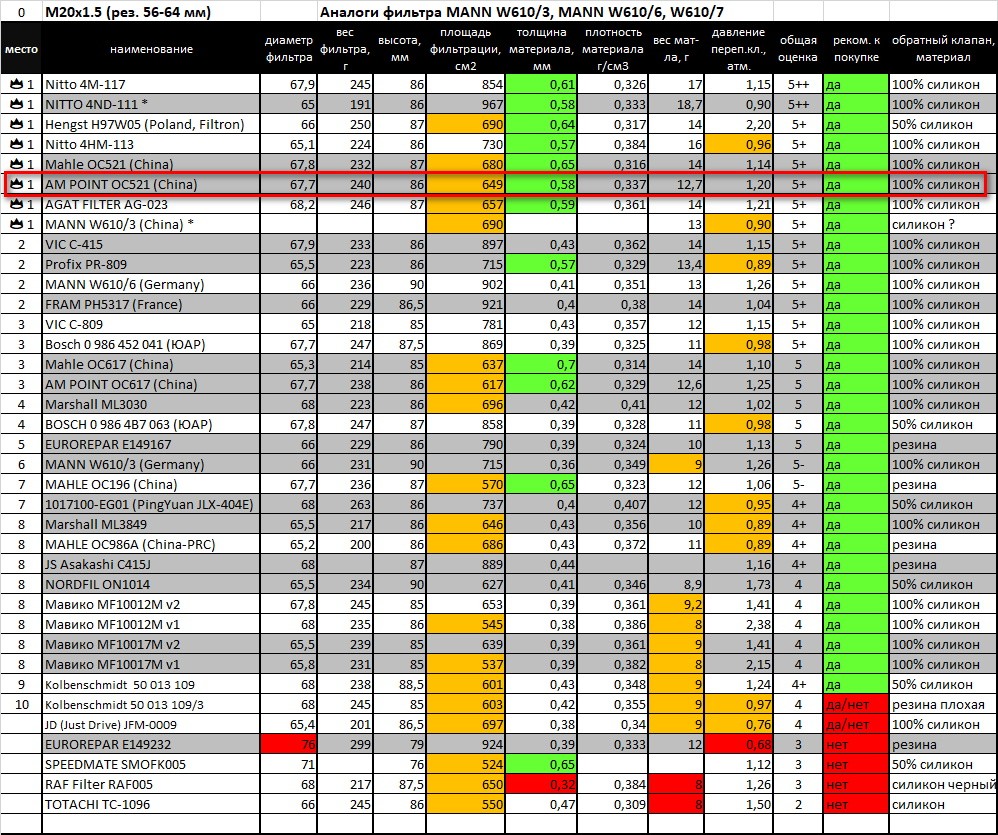

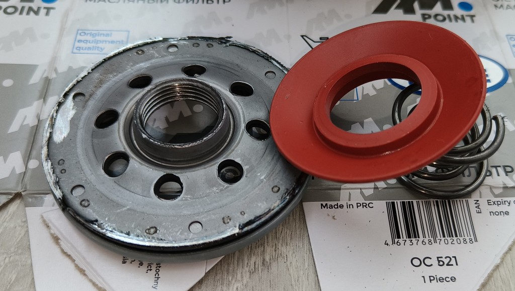

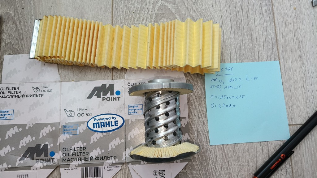

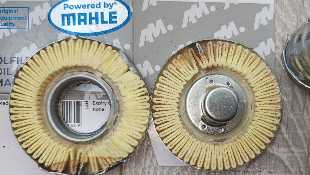

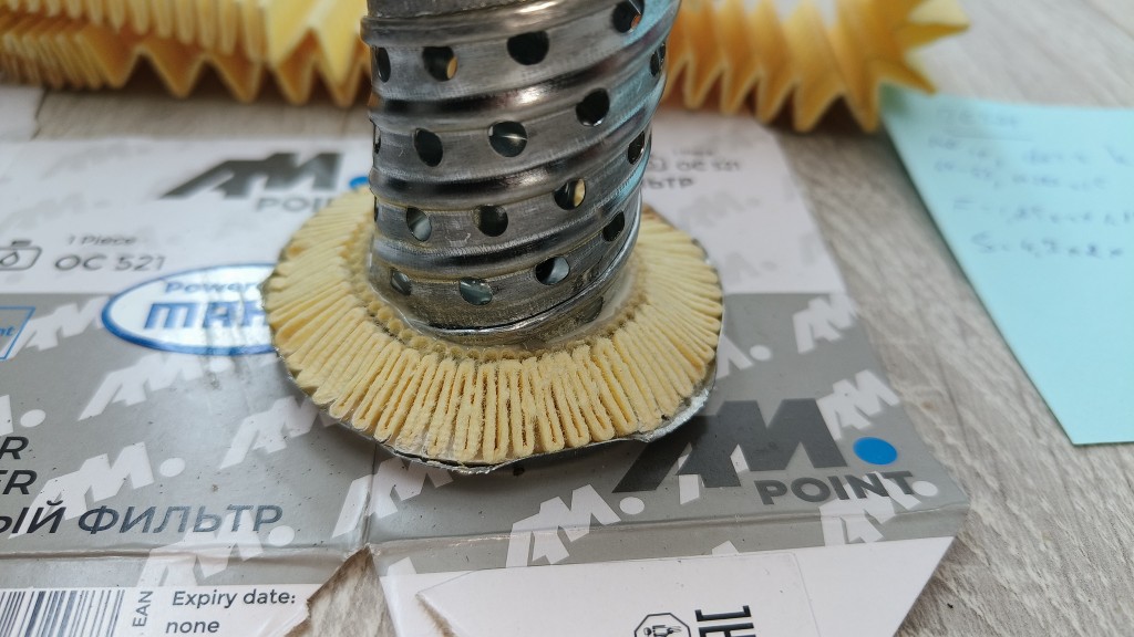

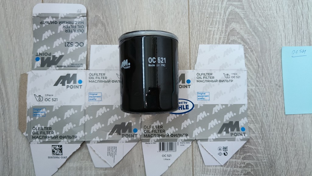

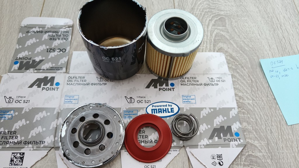

Распил масляного фильтра AM POINT OC521 (China)
Цена от 270 руб
Вес 240 грамм
Диаметр 67,7 мм
Высота 86 мм
Резьба М20х1.5
Уплотнение 55-63 мм
Усилие открытия перепускного клапана 1,25 кг, диаметр седла 1,15 см, давление срабатывания 1,20 атм

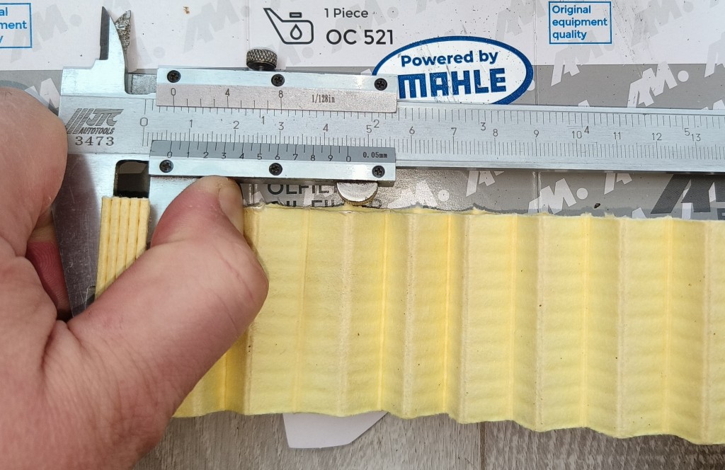

Площадь фильтрации 649 см2, толщина бумаги 0,58 мм, вес бумаги 12,7 гр, плотность 0,337 г/см3
Профиль резьбы так скажем не самый чистый, видели и получше. Все как в 617-ом ампоинте.
Но торец обработан получше.
Обратный клапан 100% силикон, поджат в закрытом состоянии на 0,5-1,0 мм, на воздух гермет. Узел тут понравился намного больше, чем в 617-ом АМ ПОИНТе
Перепускной клапан из пластика, давление срабатывания 1,20 атм отличное.
Туба обычная
Бумага ТОПовая, толщина 0,58 мм.
Мале ОС521 (China) уже пилился Масляные фильтры - Mahle / Knecht (Пост Gubkin #103564)
Полная 95% копия того фильтра! Но ощущение, что там бумага была потолще 0,65 мм
https://rutube.ru/video/private/114c1ba ... 2e50e2df0/
Общая оценка 5+
1-ее место среди своих аналогов!
Фильтр понравился больше, чем AM POINT OC617 (China) из-за обратного клапана к которому нет вопросов.
Я бы просто 617 убрал из обихода, излишек ассортимента!
Скажете а почему Profix PR-809 с чуть большим весом бумаги и площадью больше, ниже его и на 2-ом месте, ну потому что там давление перепуска 0,89 атм, что на мой вгляд маловато.
