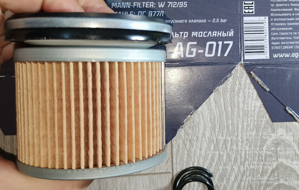

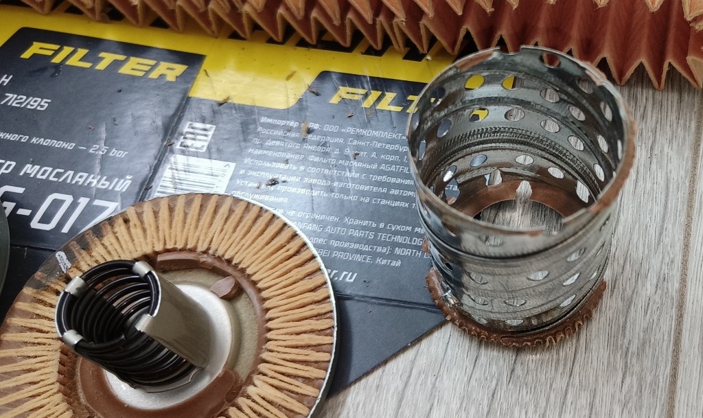

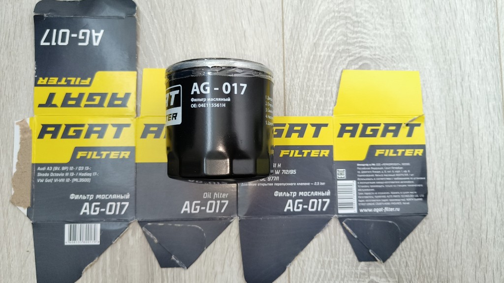

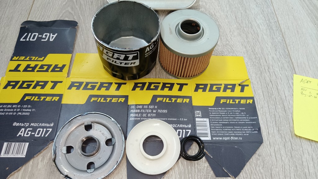

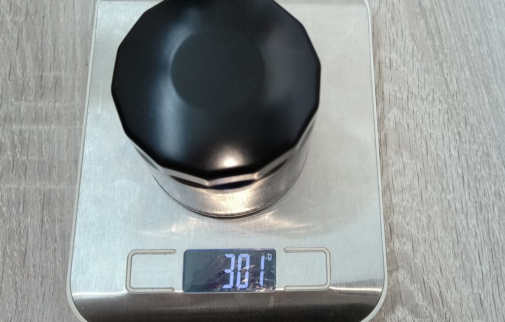

✅ Распил масляного фильтра AGATFILTER AG-017 №2
Повторный распил спустя 2 года
Цена 560 руб

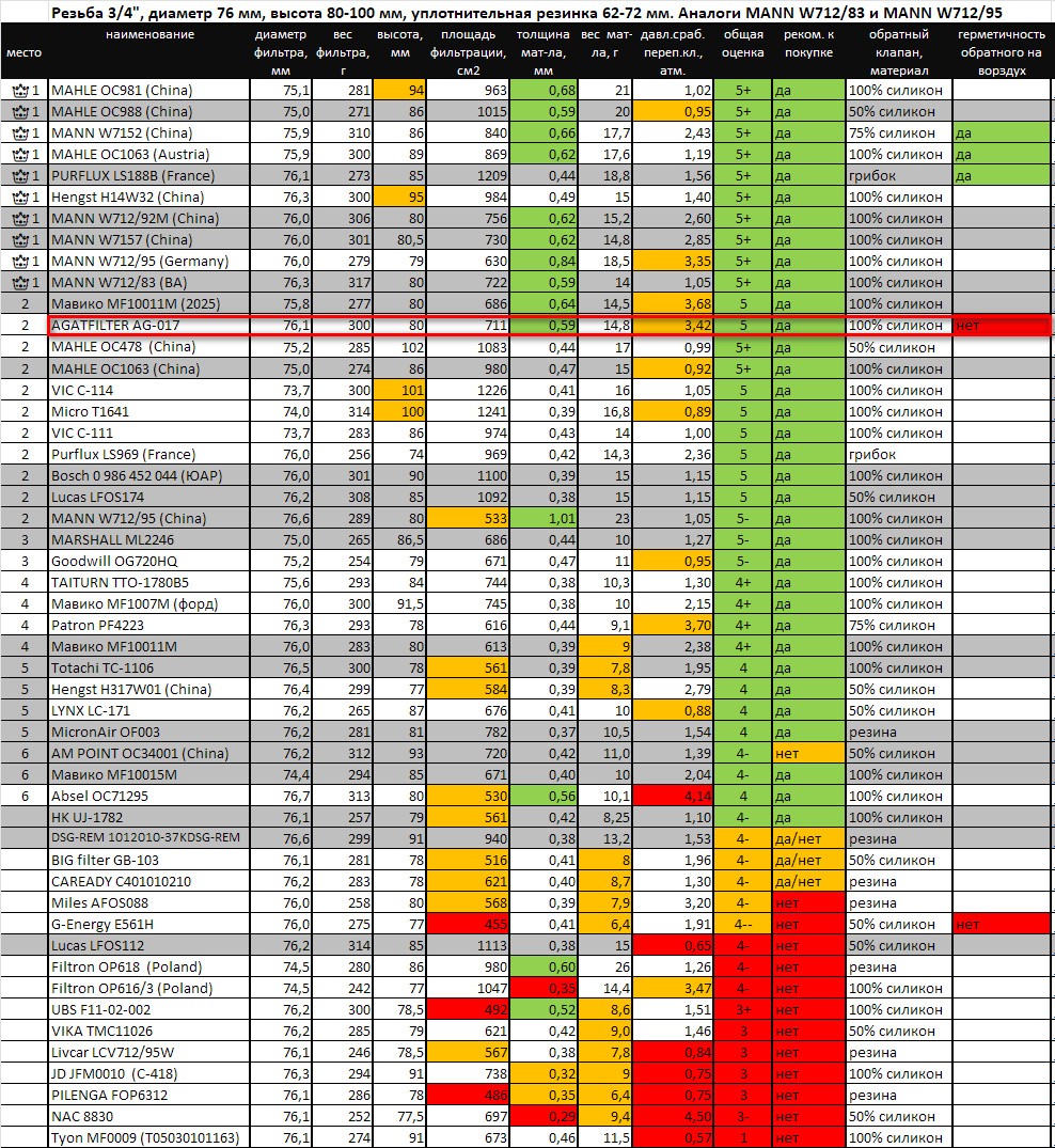

Аналог MANN W712/95

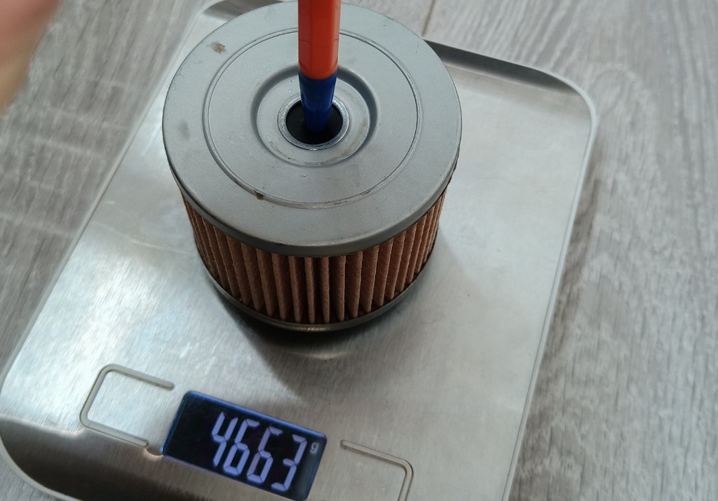

Вес 301 грамма
Резьба 3/4"
Диаметр 76,0 мм
Высота 80 мм
Уплотнение 61-71 мм
Усилие открытия перепускного клапана 4,5 кг, диаметр седла 1,35 см, давление срабатывания 3,14 атм

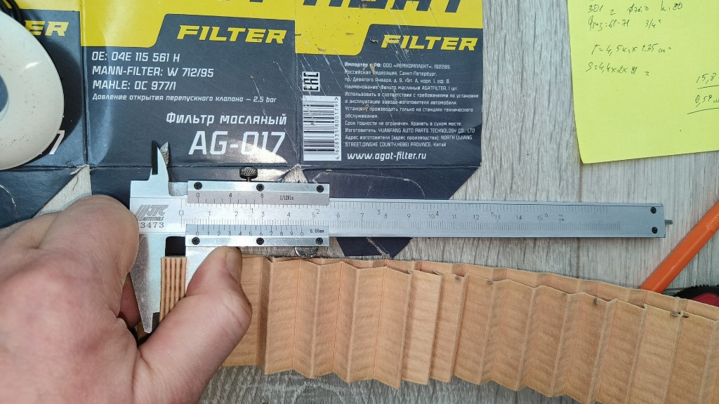

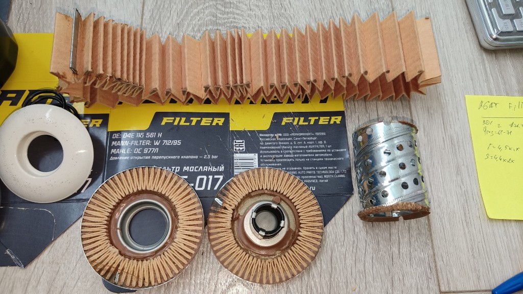

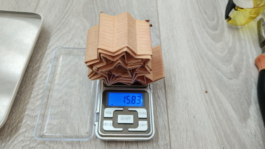

Площадь фильтрации 713 см2, толщина бумаги 0,58 мм, вес бумаги 15,8 г

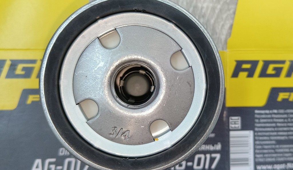

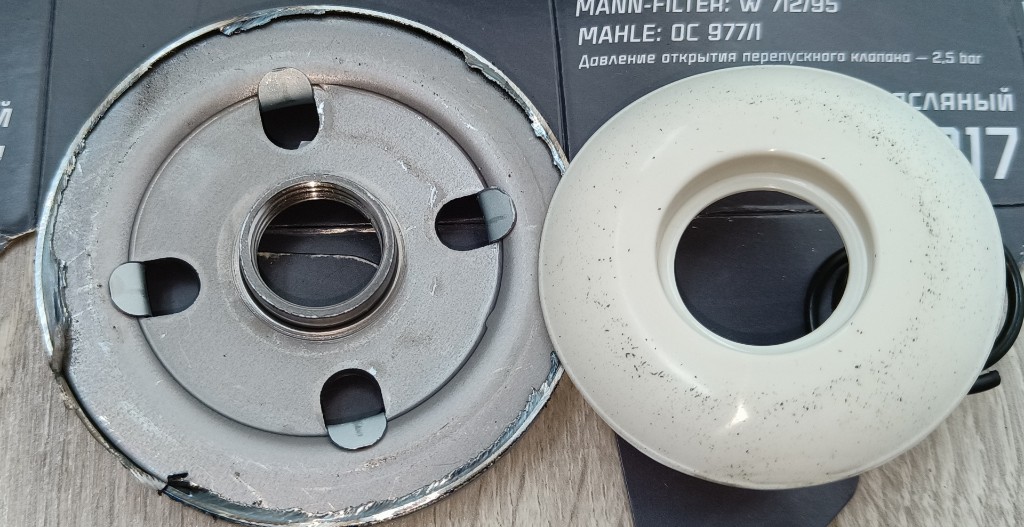

Резьба выполнена отлично, торец зашлифован
Обратный клапан 100% силикон, поджат в закрытом положении с преднатягом порядка 2-3 мм. Но по завальцовке корпуса негермет, скорее всего держать масло выше себя фильтр не будет, см.видео.
Перепускной клапан из резины, давление срабатывания в 3,14 атм отличное с учетом того, что на MANN W712/95 заявлено 2,5 атм.

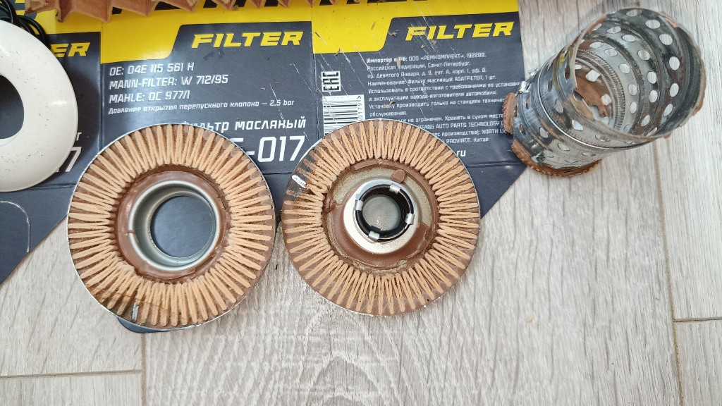

заливка герметиком отличная, толстый слой герметика структуры как у QAP
Туба обычная перфолента
С бумагой все отлично, ТОПовый материал толщиной 0,58 мм
Вопросов к нему нет
Фильтр уже пилился в 2024 году Масляные фильтры - AGAT FILTER (Пост Gubkin #110005) и особо ничего не поменялось, все так же отличное качество (ну кроме возможного негермета обратного клапана по завальцовке фильтра)
✅ Видео
https://rutube.ru/video/private/0778f8c ... cebfda18f/
Общая оценка 5
Оценку 5+ не получается поставить из-за негермета по завальцовке, но все равно фильтр будет отлично выполнять свою основную функцию
