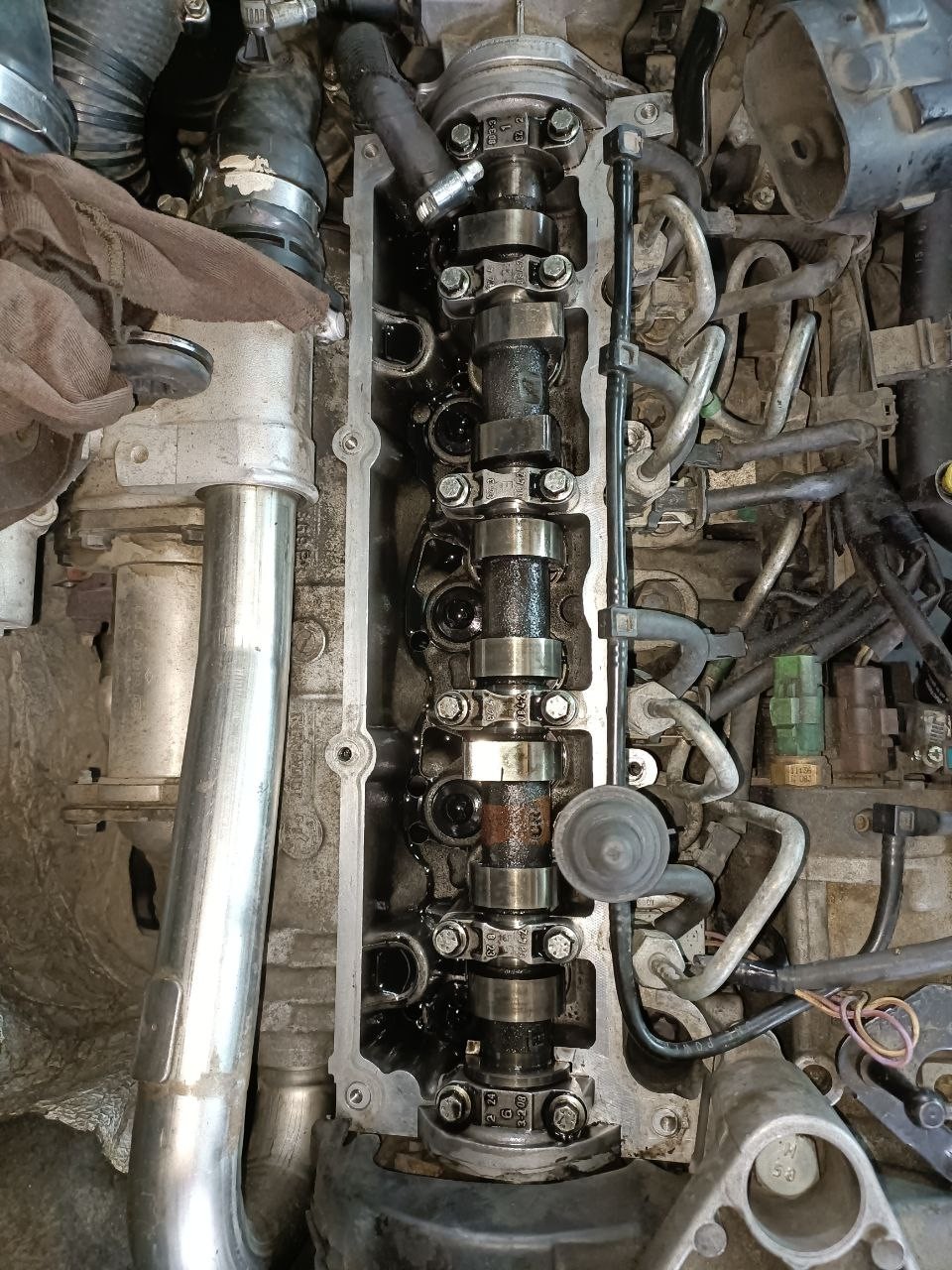

Меняли прокладку клап.крышки, состояние двигателя: Изображение

Сообщения: 3507
Масло для Dacia Logan_K9K796_турбодизель
#22
FunMan,
Не, не тирань мотор в холод сгущенкой. Оставь его на след теплый сезон.
Сейчас на Xteer хороший дисконт - есть у них для дизеля C3 5W30 по лакомой цене. ~ 2 тыс. 4л. На паркетплейсе можно взять у Интеравто эвент как-то так название продавцва.
