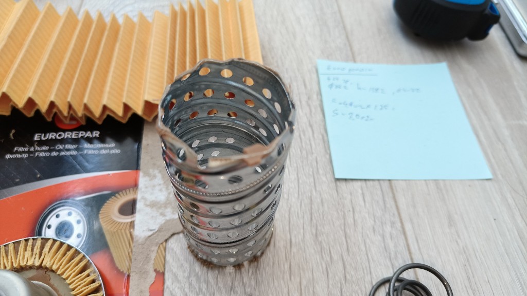

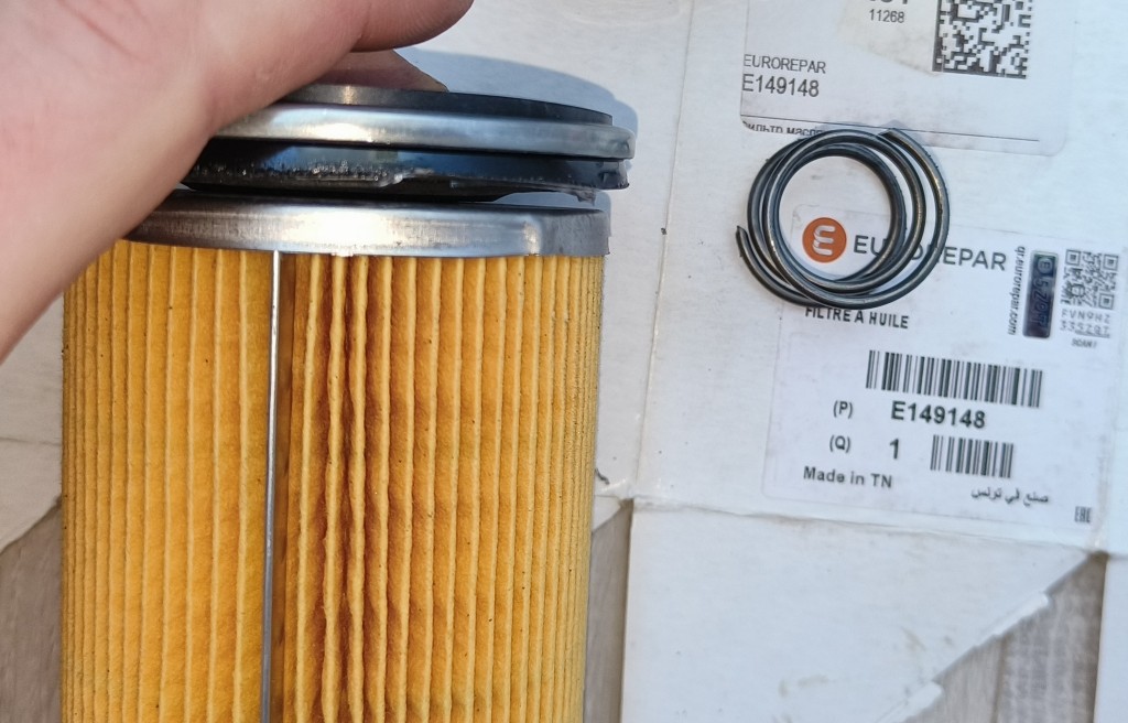

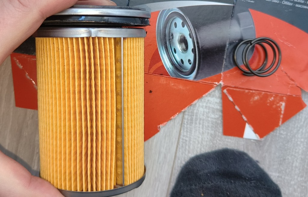

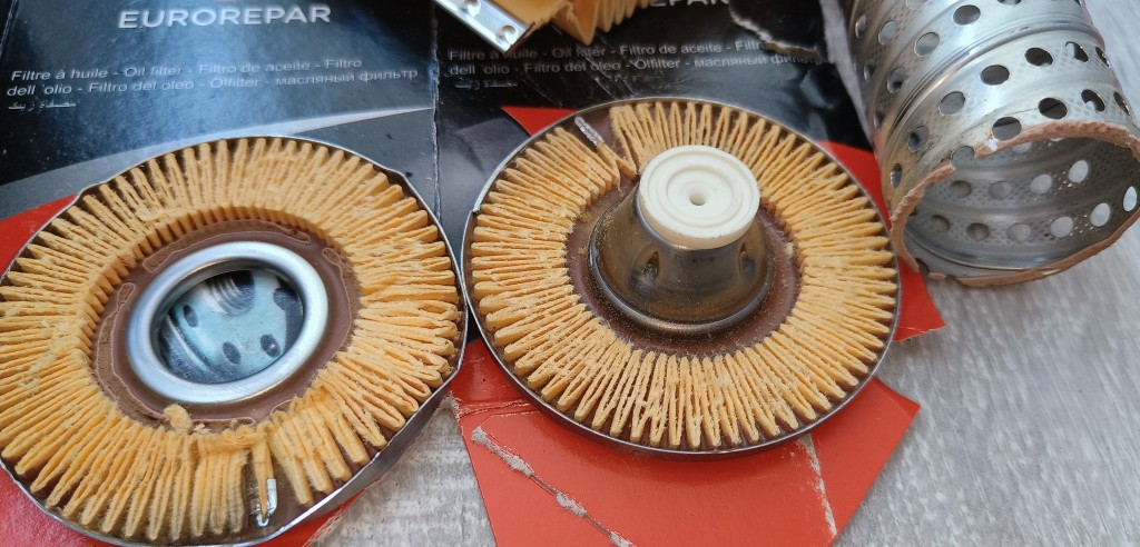

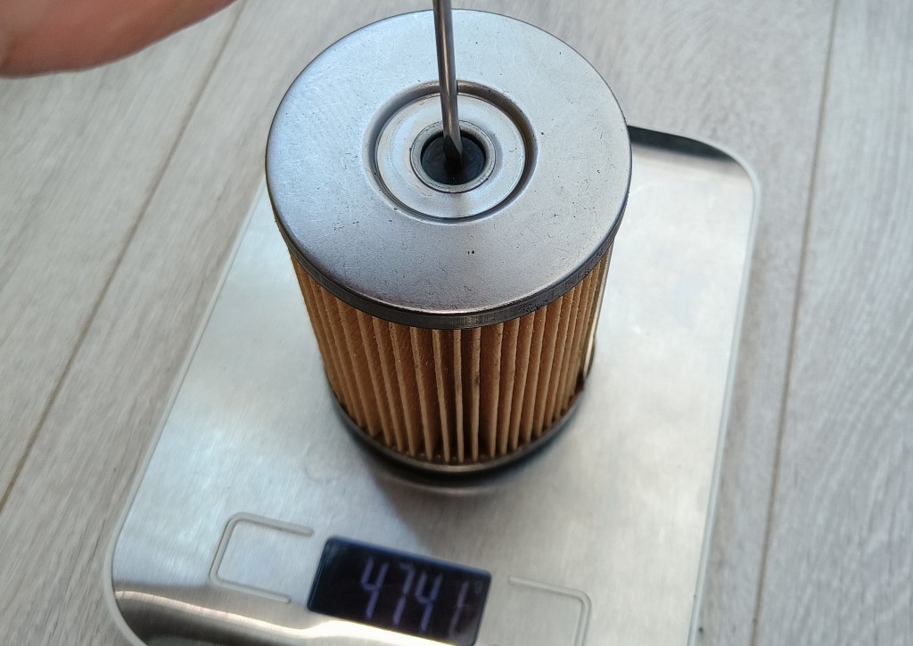

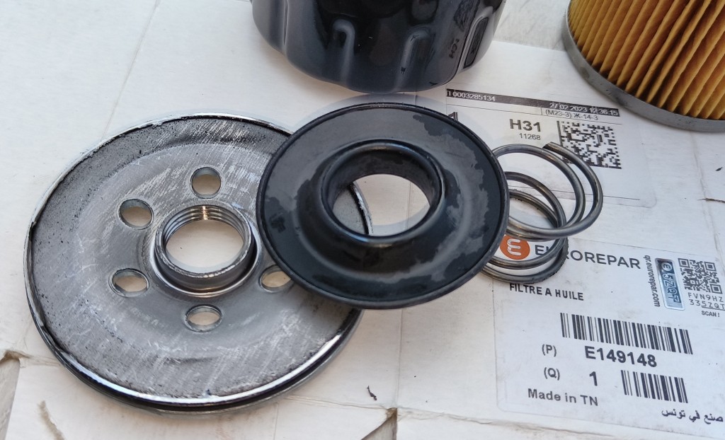

Распил масляного фильтра EUROREPAR E149148
Цена 421 руб
По описанию применимость AUDI80/100/A4/A6/VW G3/PASSAT 1.6-4.2
Фото в архиве без пережатия https://disk.yandex.ru/d/Tjc259luuu6O8Q

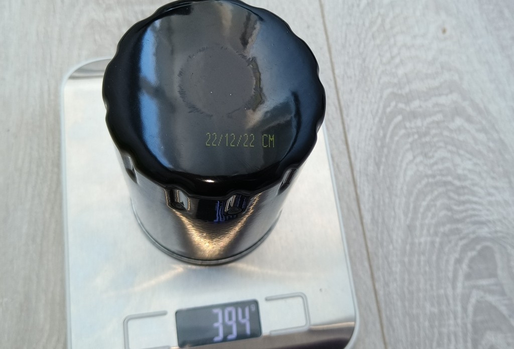

Вес фильтра 394 грамма
Диаметр 76,0 мм
Высота 123 мм
Уплотнение 62-71 мм
Резьба 3/4"
Усилие открытия перепускного клапана 4,8 кг, диаметр седла 1,5 см, давление срабатывания 2,72 атм

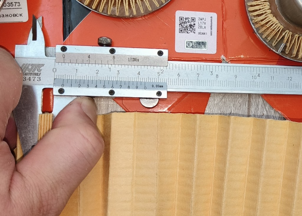

Площадь фильтрации 1848 см2, толщина материала 0,37 мм, вес бумаги 23 грамма, плотность 0,336 г/см3
Интересная маркировка на корпусе - она просто отсутствует, фильтр черный как ночь. Только батч-код на донышке.
Но все признаки сразу указывают на то что это именно ерорепар - макафильтр. Хотя бы срезы по хорде на обратном клапане в центре фильтра и прочие элементы. Этого производителя не спутать ни с чем.
Резьба выполнена отлично, заусенцев нет.
Обратный клапан из дубеющей на морозе резины
Но края резины тонкие для уменьшения силы отжатия резины при холодном запуске.
Есть небольшое расстояние для открытия клапана, см.видео там покажу подробнее.
Клапан отлично поджат катушкой на закрытие, герметичность должна быть ан высоте, преднатяг порядка 3 мм.
Перепускной клапан резиновый поджат пружиной напрямую без шайбы.
Давление перепуска 2,71 атм (стандарт в МАНН 2,5 атм)
Заливка герметиком прекрасная
Туба типичная для мекафильтров, все идеально.
Обратный клапан в центре фильтра из резины, работает отлично.
Герметичность на высоте!
Фильтрующий материал качестенный на тактильные ощущения, средней толщины в 0,37 мм.
Общая оценка 5
Рекомендован к покупке
Был бы силиконовый клапан - поставил бы 5+
А так есть к чему стремится

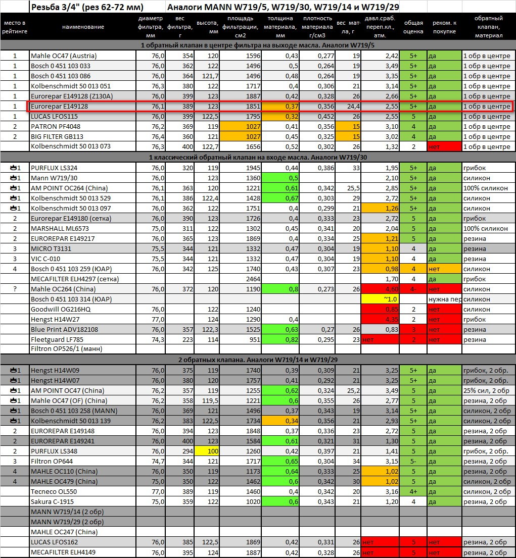

Аналоги данного фильтра в таблице Аналоги масляных фильтров MANN W719/30 (3/4", h=122 мм, Ø = 76 мм)
Фильтр очень похож на EUROREPAR E149241 Масляные фильтры - EUROREPAR (Пост Gubkin #102318)
теже размеры, так же 2 обратных клапана на входе и на выходе масла.. только в E149241 перепускной гарпун и бумага 0,61 мм и перепуск 1,3 атм, а у E149148 перепускной 2,72 атм, бумага 0,37 мм и перепускной классика.
Что из них лучше ? хз... смотря какой параметр вам важнее. Наверное лучше более толстая бумага.
И его место в таблице

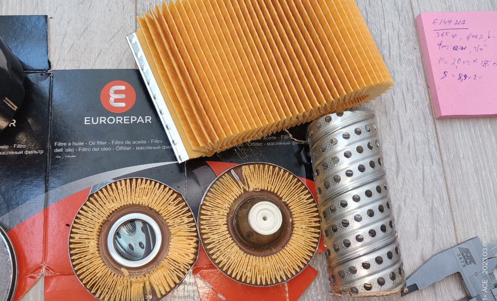

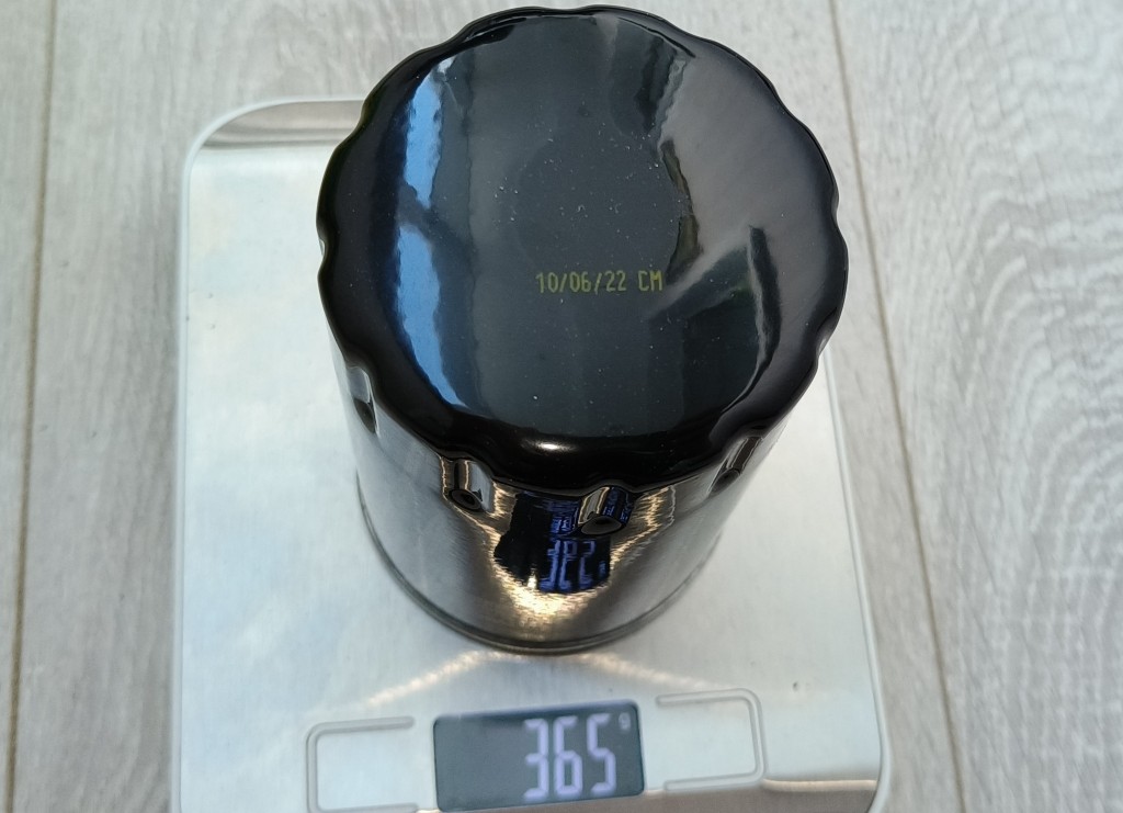

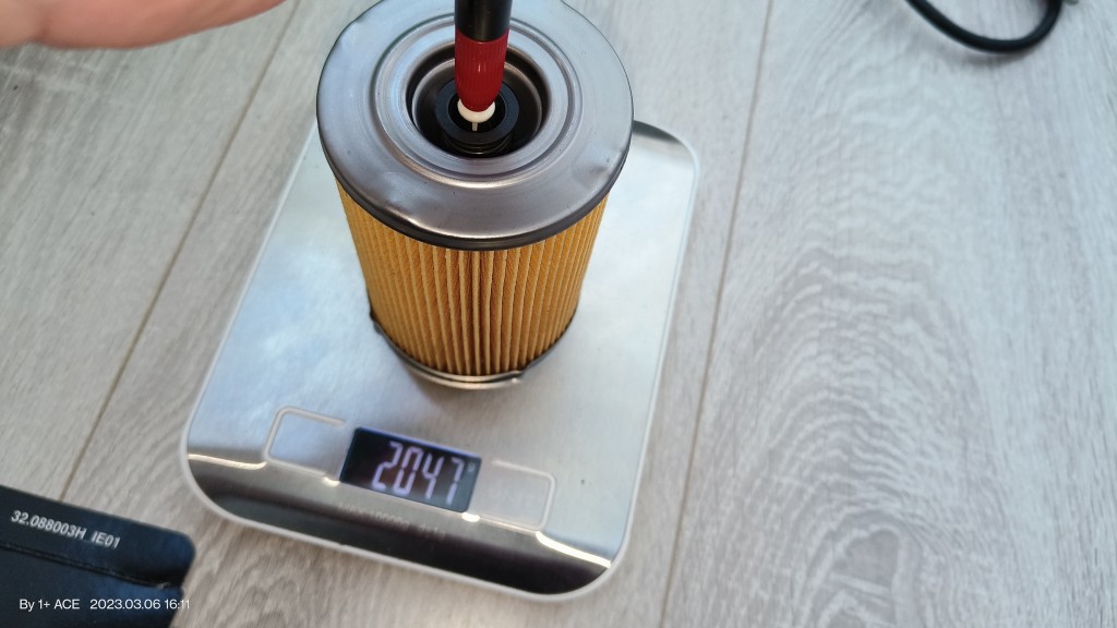

Распил масляного фильтра EUROREPAR E149217
Цена 422 руб
Фото в архиве без пережатия https://disk.yandex.ru/d/U6vqnK0m--dmXA
Вес фильтра 365 грамм
Диаметр 76,0 мм
Высота 123 мм
Уплотнение 62-71 мм
Резьба 3/4"
Усилие открытия перепускного клапана 2,0 кг, диаметр седла 1,45 см, давление срабатывания 1,21 атм
Площадь фильтрации 1869 см2, толщина материала 0,40 мм, вес бумаги 25 грамм, плотность 0,334 г/см3
Обратный клапан из дубеющей на морозе резины, но края тонкие и это невилирует эффект.
Поджат катушкой в закрытом состоянии с отличным преднатягом порядка 3 мм
Есть небольшое пространство для открытия клапана.
Перепускной клапан так называемый мной "гарпун" по технологии изготовления и сборки.
Сделан из пластика, давление срабатывания 1,21 атм.
Центральная туба привычная для мекафильтра и отличного качества (смотрите видео, нашелся один невыдавленный кружок 8-) )
Заливка герметиком, отсутствие непроклея и избытка герметика это уже визитная карточка данных фильтров.
Бумага хорошего качества и средней толщины в 0,40 мм.
Площадь фильтрации просто огромная для данного типоразмера.
Фильтр полная копия Eurorepar E149180 (сетка) только там перепускной клапан не гарпун, а классика и еще вдобавок накрыт сеткой.
Обратный клапан не классика там, а уже грибок.
Вот такие вот вариации разных решений мекафильтра насоздавали кучу номером еврорепара :)
Выбирайте что душе угодно.
Общая оценка 5
Рекомендован к покупке!
местоположение фильтра в таблице аналогов

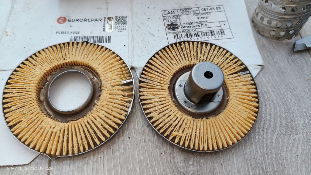

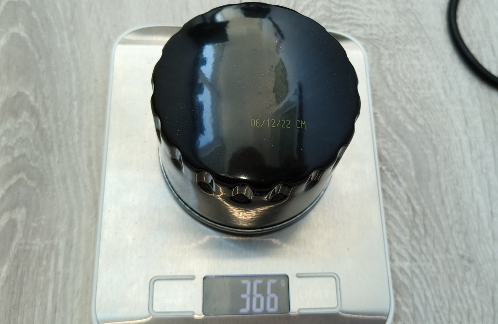

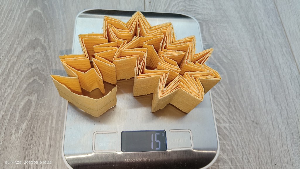

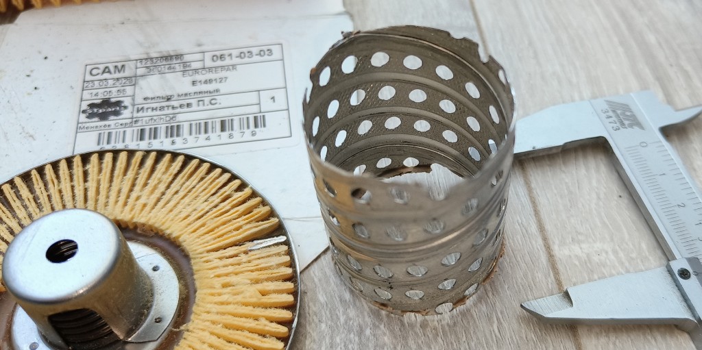

Распил масляного фильтра EUROREPAR E149127
Цена 454 руб
Применимость - ВАЗ
Фото в архиве https://disk.yandex.ru/d/YkGsPhepo60fWg

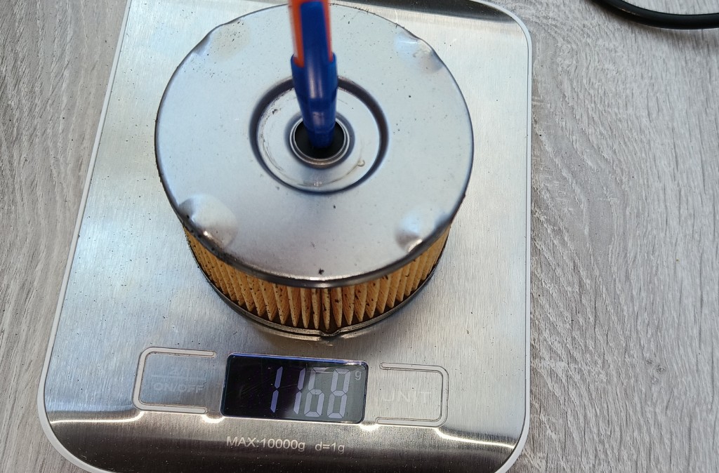

Вес фильтра 366 грамм
Диаметр 87,3 мм
Высота 74 мм
Уплотнение 62-71 мм
Резьба 3/4"
Усилие открытия перепускного клапана 1,15 кг, диаметр седла 1,5 см, давление срабатывания 0,65 атм
Площадь фильтрации 1162 см2, толщина бумаги 0,37 мм, вес бумаги 15 грамм, плотность 0,349 г/см3
Копия MECAFILTER ELH4081 Масляные фильтры MecaFilter (Пост Gubkin #106544)
Только пружина на перепускной клапан тут еще более слабая.
Все описание аналогично. Но скопирую для вышего удобства :)
Резьба на фильтре сделана идеально. Образец просто, хоть на выставку.
Обратный клапан из резины, но сделан хитро. Кромка очень тонкая и поэтому не дубеет. Ощущение, что 30% силикона по эластичности для простоты понимания :)
Клапан поджат в закрытом состоянии с преднатягом. Правда для открытия клапана пространство небольшое, но визуально это лучше сделано чем в фильтрах Marshall-Goodwill HQ на ВАЗ.
Перепускной клапан старой конструкции из резины.
Давление срабатывания низкое 0,65 атм, что еще меньше мекафильтра ELH4081 где 0,74 атм.
Единственное слабое место в фильтре.
Частота укладки штор, их глубина, заливка герметиком, качество тубы - тут все идеально как и всегда в мекафильтрах.
Бумага самая обычная толщиной чуть-чуть ниже среднего по "больнице"
Тактильно та же самая бумага что и всегда в мекафильтрах. Покажу разрыв на видео.
Никаких проблем с ней нет, она качественная.
Просто огромное кол-во бумаги запихали в такой корпус.
Заметьте тут диаметр не ВАЗовский 93 мм, а чуть уменьшенный до 87 мм.
И все равно по ходу это будет лидер из всех распилов по площади фильтрации.
Как же сложно давать оценку с таким небольшим давлением перепуска.
Был бы 1,0 атм я бы бегал с криками что это ТОП, лучший фильтр в мире.
Хотя кому-то и SCT нравится с давлением перепуска 0,3 атм :)
Для них такой фильтр точно ТОП :)
Общая оценка 5-
Рекомендован к покупке.
Но имейте ввиду, что давление перепуска заниженное!!
Все таки BIG Filter GB-102M и Ween 140-1100 лучше.
Пусть там площадь фильтрации поменьше, но зато все остальное так же на высоте и особенно отличное давление перепуска.

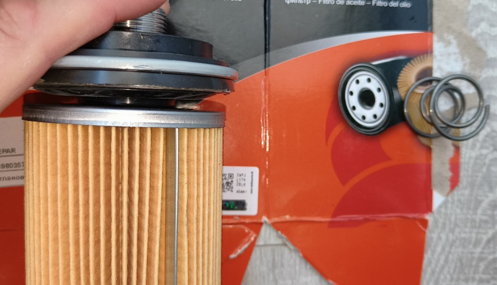

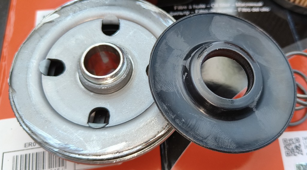

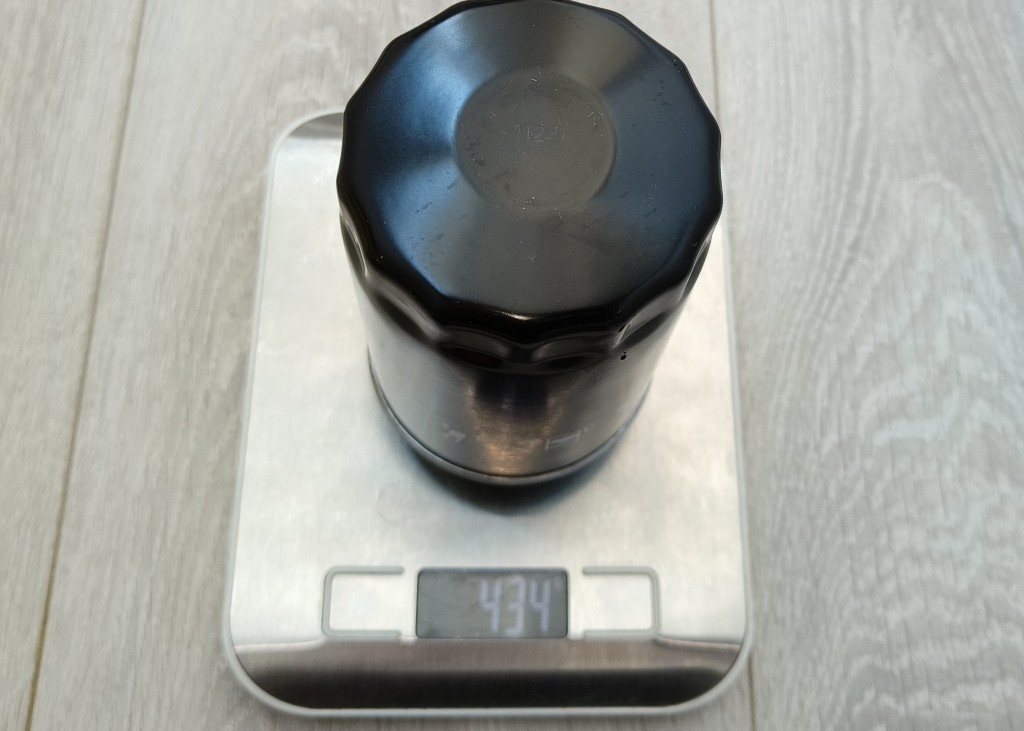

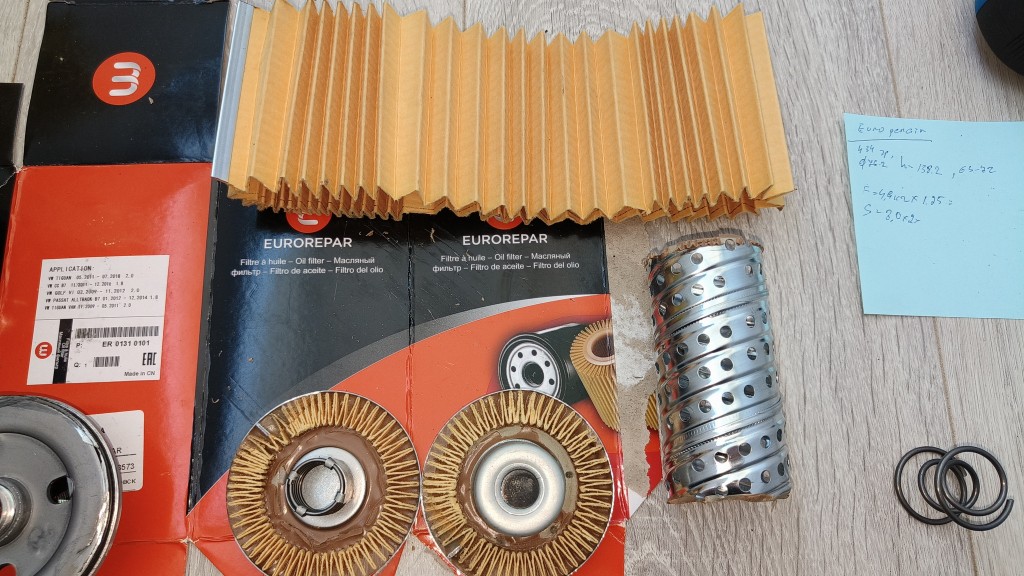

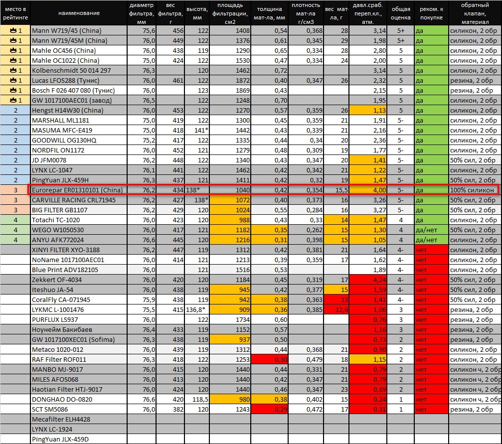

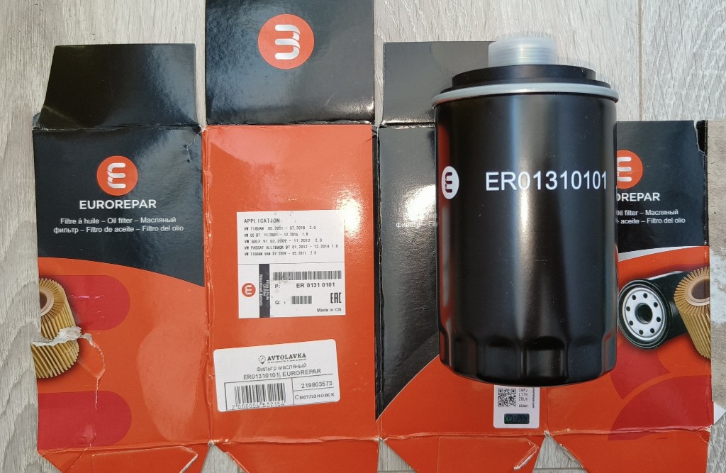

Распил масляного фильтра Eurorepar ER01310101 (China)
Цена в интернет-магазинах 433 руб
Аналог MANN W719/45
Применимость GW 1017100AEC01, GEELY 1056004100, VAG 06J 115 561 B, 06J 115 403 Q
Вес 434 грамма
Диаметр 76,2 мм
Высота 138,2 мм
Уплотнение 63-72 мм
Усилие открытия перепускного клапана 4,0 атм

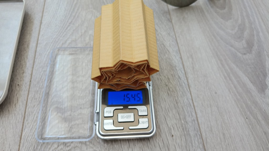

Площадь фильтрации 1040 см2, толщина бумаги 0,42 мм, вес 15,5 грамм, плотность 0,354 г/см3

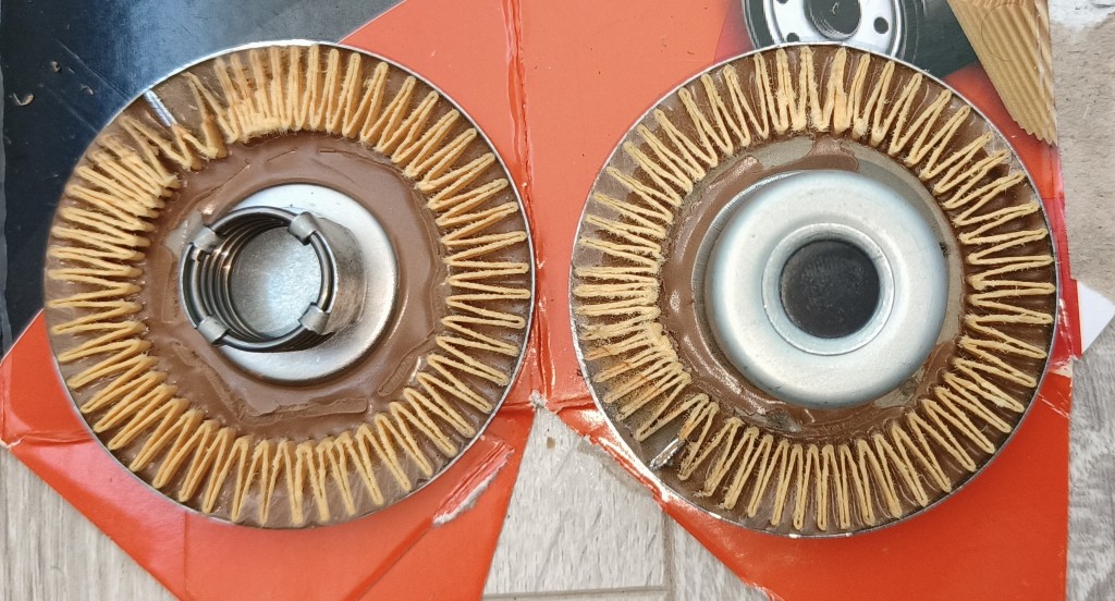

Обратный клапан 100% силикон, в -20С не дубеет
Отлично поджат в закрытом состоянии с преднатягом порядка 2 мм
Перепускной клапан из резины, поджат пружиной через шайбу.
Давление срабатывания конечно очень завышенное, целых 4,0 атм вместо положенных 2,5 атм.
Туба качественная
Заливка герметиком хорошая
Все очень напоминает фильтра QAP-Patron
Бумага средней толщины 0,42 мм тактильно и визуально качественная.
Фильтр полная копия CARVILLE RACING CRL71945 и BIG FILTER GB1107
Только там давление перепуска было 3,27 атм, а тут еще больше.
Рутуб https://rutube.ru/video/private/5a847cf ... kngogusN-g
Общая оценка 5-
С давлением перепуска пока нет твердого понимания а что будет в зимнее время допустим :) Если кто-то поставит фильтр и откатает на нем, распилите и посмотрите целостность бумаги, чтоб собрать статистику :)
Другие аналоги Аналоги масляных фильтров MANN W719/45 (с втулкой 3/4" на M27х1.5, h=143мм, Ø = 76 мм)

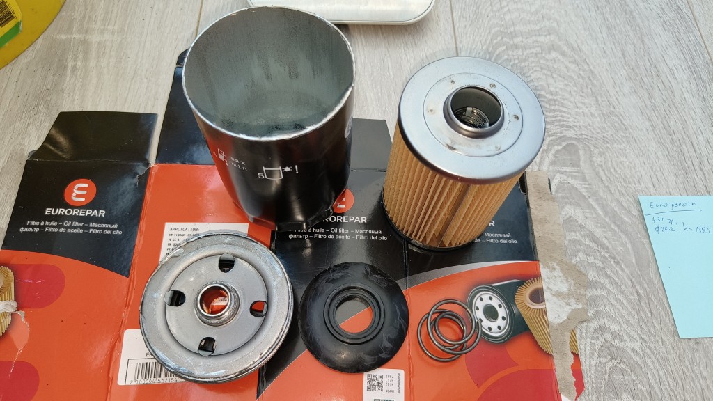

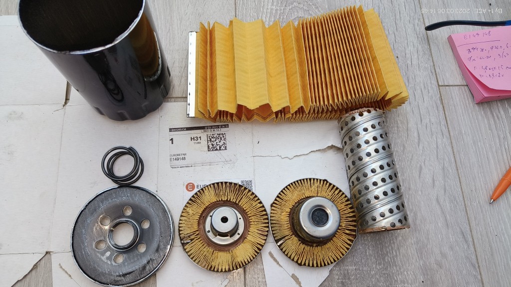

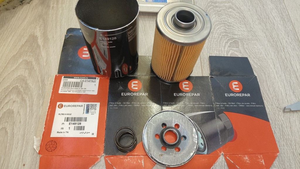

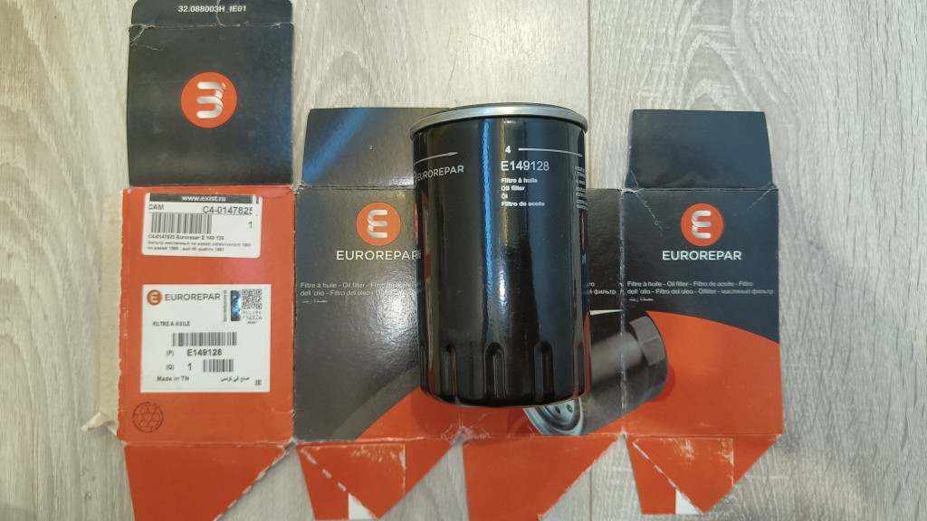

✅ Распил масляного фильтра Eurorepar E149128 (Тунис)
Цена 372р, куплен в экзист
Аналог MANN W719/5

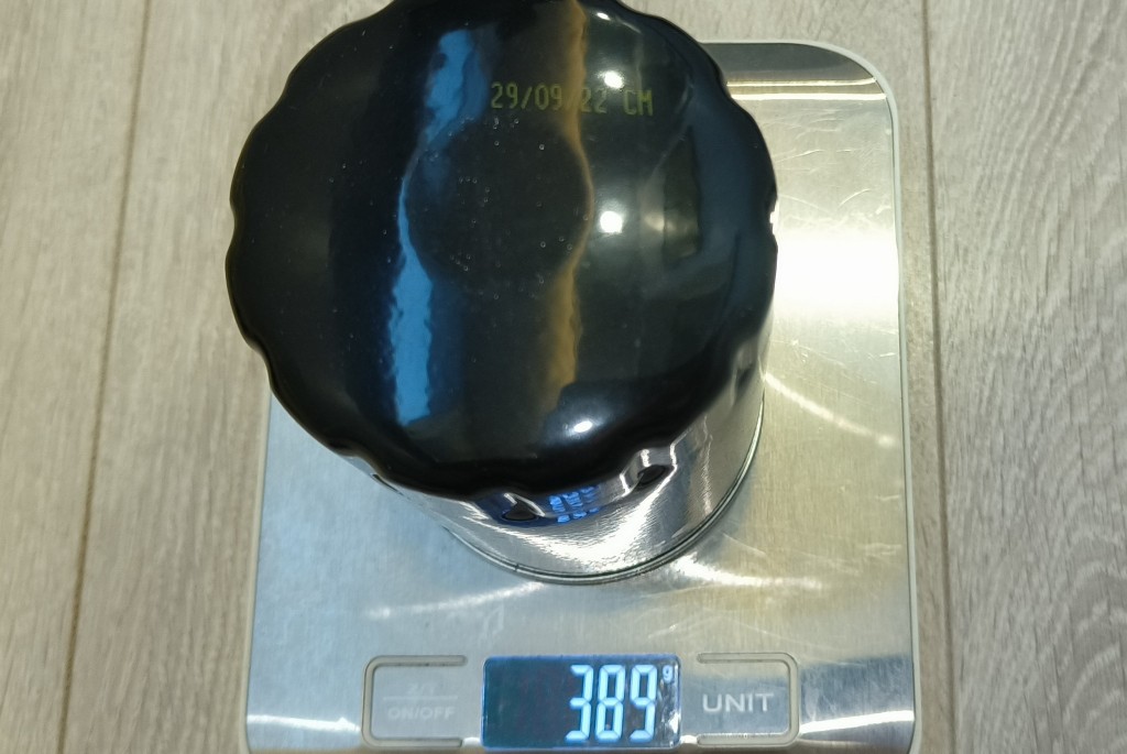

Вес 389 г
Диаметр 76,1
Высота 123 мм
Уплотнение 62-71 мм
Резьба 3/4"

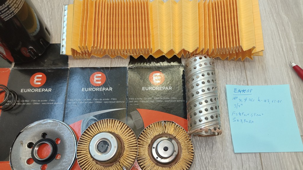

Усилие открытия перепускног оклапана 4,5 кг, диаметр седла 1,5 см, давление срабатывания 2,55 атм

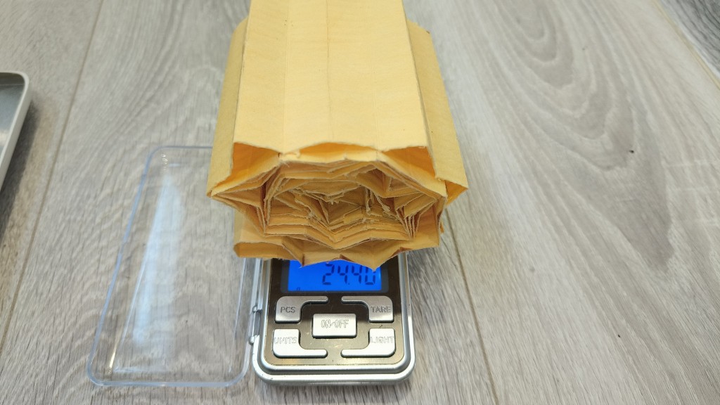

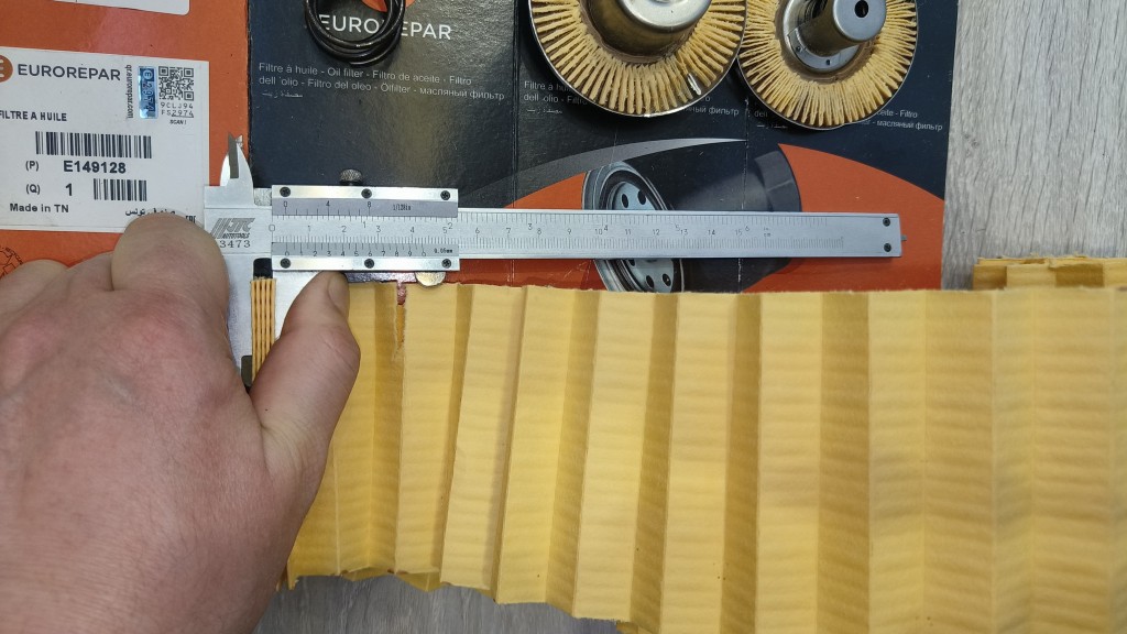

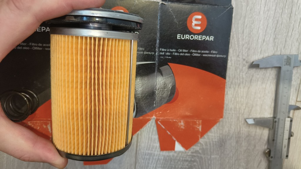

Площадь фильтрации 1851 см2, толщина бумаги 0,37 мм, вес бумаги 24,4 г, плотность 0,356 г/см3

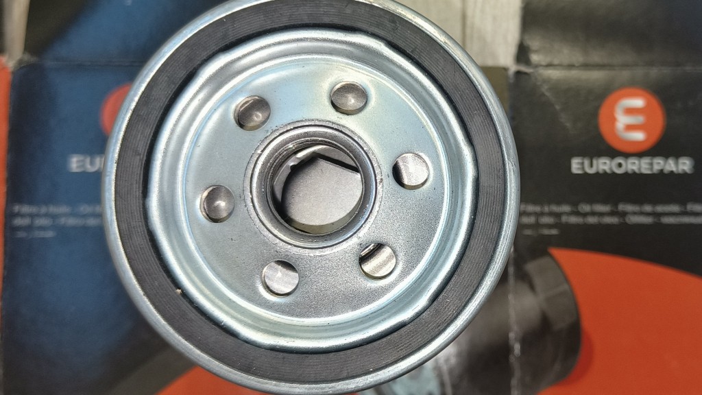

Резьба отличная, торец обработан

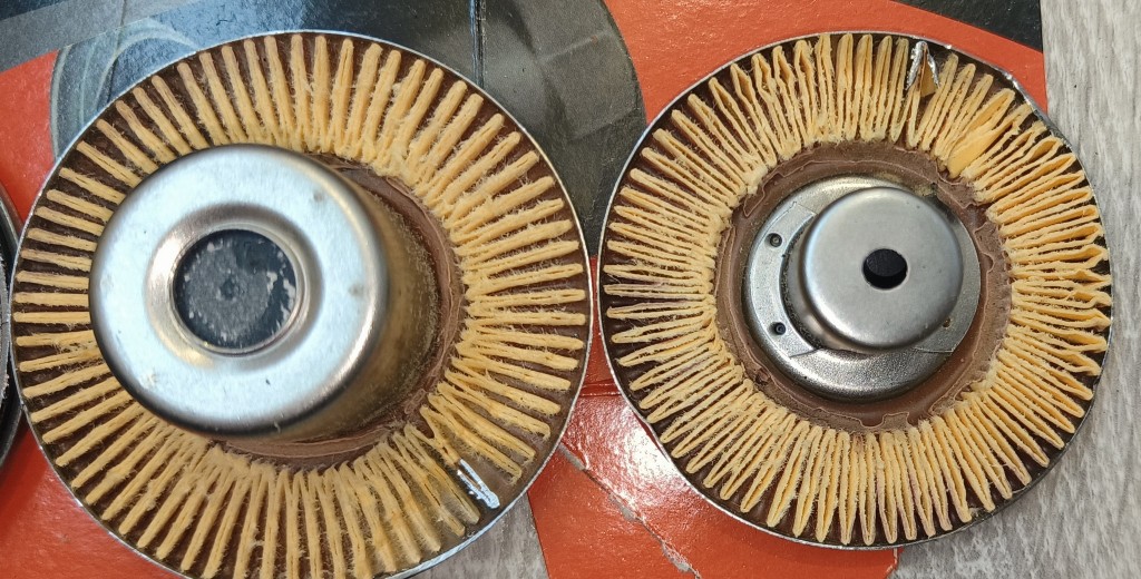

Обратного клапана на входе масла нет, есть только обратный клапан на выходе уже очищенного масла, норма для W719/5 аналогов.

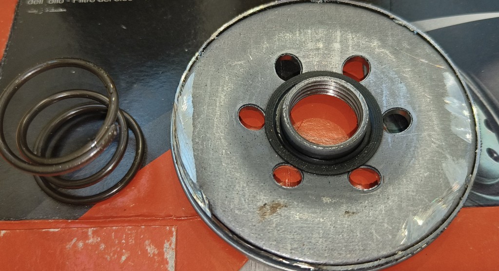

Перепускной клапан из резины, поджат напрямую пружиной БЕЗ шайбы, давление срабатывания в 2,55 атм как и положено для W719/5 (2,50 атм)

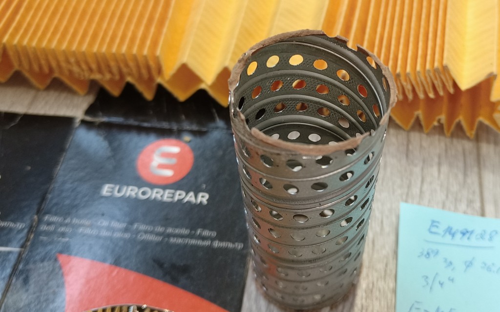

Туба идеальная
Заливка герметиком идеальная
Бумага отличная, для 0,37 мм рветься с усилием
✅ Видео
https://rutube.ru/video/private/1a3b11e ... 8f8a0d32d/
Общая оценка 5+
Фильтр свою функцию будет выполнять просто отлично, никаких слабых мест
Есть ощущение что это старые запасы которые не особо популярны поэтому фильтр от 2022 года только сейчас продался ) когда-нибудь и эти фильтра пропадут.
Другие аналоги Аналоги масляных фильтров MANN W719/30 (3/4", h=122 мм, Ø = 76 мм)
