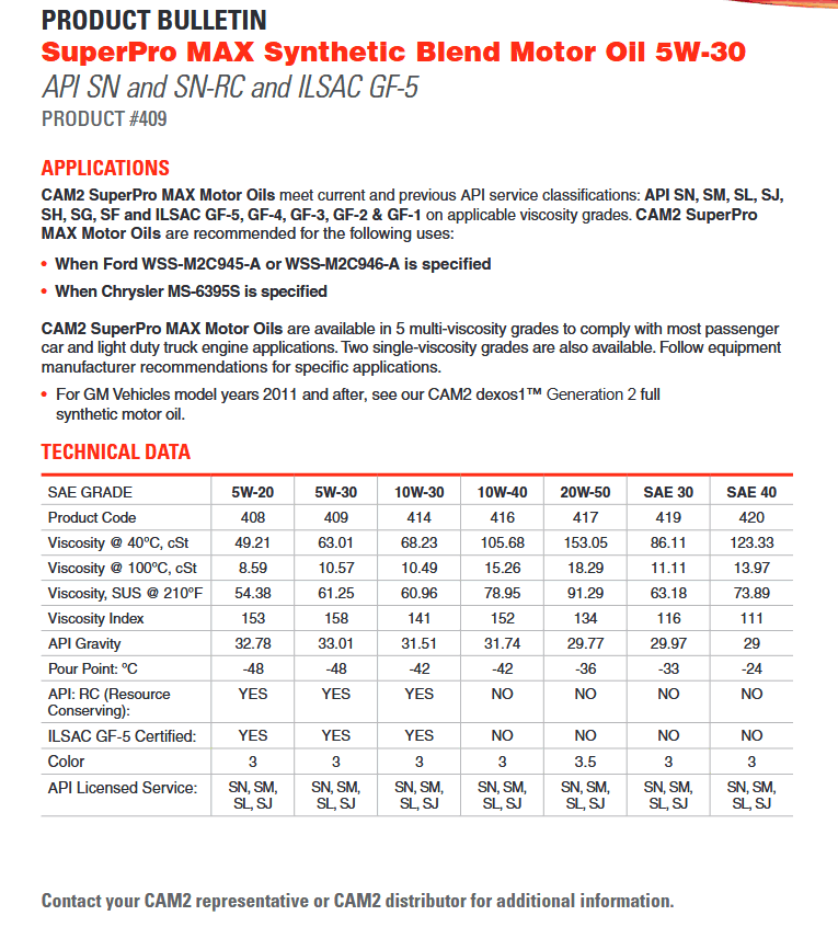

считаю что густое масло типа каждый день 5\40 быстрее добьет залегшие кольца,чем эта полусинтетика 2й группы,предпологаю что там вообще 2+ которая от 3й мало чем отличается,не может у миниралки быть температура замерзания -48 и прокрутка при -30- 4777 mPa http://www.pqiamerica.com/June%202014/cam2530a.htm

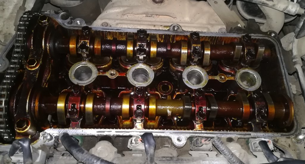

Свое состояние двигателя не знаю как оценить. Шлама и мазута нет, есть лак. Когда снимали клапаную крышку то состояние было примерно такое. Двигатель не мой.
Я насколько понимаю особо высокое щелочное ни к чему, все равно лак не отмоет.

TUBAZIT писал(а): ↑03 ноя 2019, 11:57 считаю что густое масло типа каждый день 5\40 быстрее добьет залегшие кольца,чем эта полусинтетика 2й группы,предпологаю что там вообще 2+ которая от 3й мало чем отличается,не может у миниралки быть температура замерзания -48 и прокрутка при -30- 4777 mPa
Масло "каждый день" -- это чистый гидрокряк. приравнивается у нас к синтетике. более того. содержание серы 0.265 - говорит о чистых базовых маслах, как и пурпонт -45. индекс вязкости 180 и молибден есть чуток.
Но мы же здесь совет даем ТС, а не сравниваем различные масла. Верно же? у обоих этих масел небольшое щелочное. запаса практически нема.

Не факт конечно, что это именно масло виновато, но как-то подозрительно быстро ухудшилось состояние двигателя, а именно цвет, что все таки сдаётся мне это именно масло. Сегодня уже перешёл обратно на 5w30. Узнал что двиг потемнел чисто случайно. Утром двигатель осматривал и заметил течь прокладки клапанной крышки, приехал на сто, открыли и я офигел как потемнел движок.

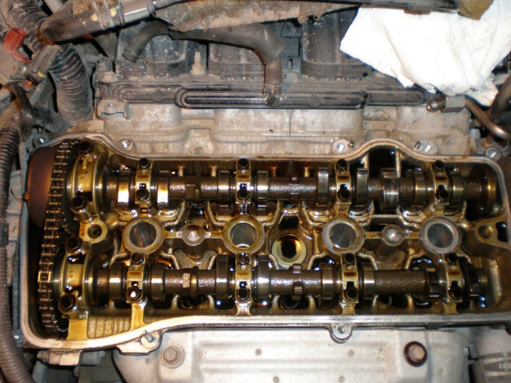

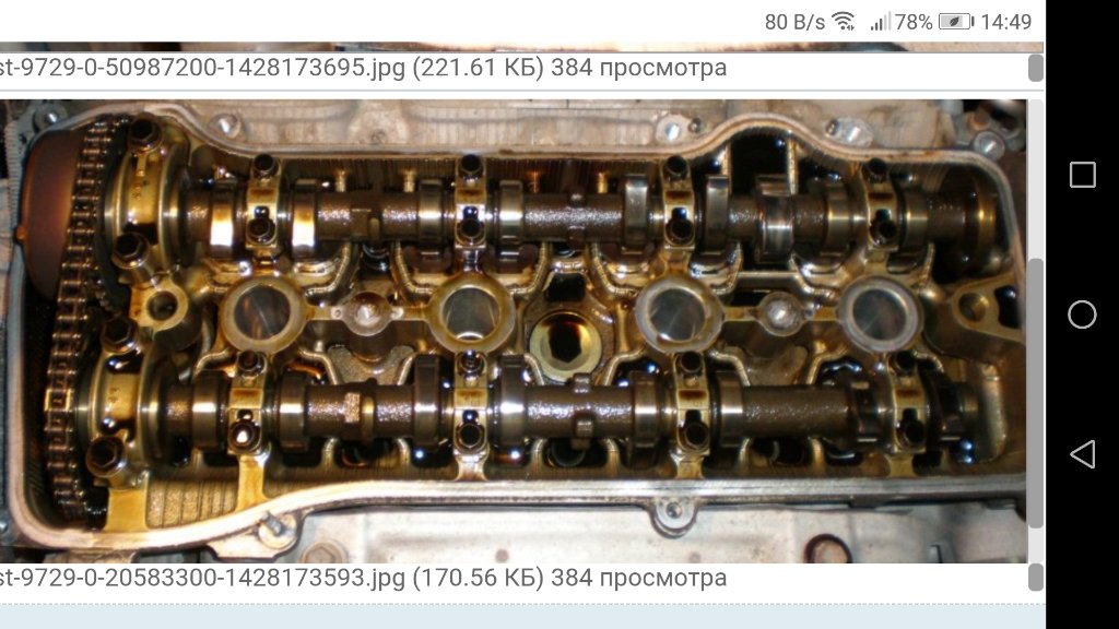

Отправлено спустя 3 минуты 18 секунд:
Фото другого движка, но цвет у меня очень похожий был.
А вот то что стало
А вот то что стало
