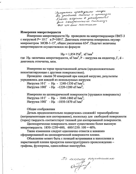

По работе DLC пленок в двс вообще полный ступор....есть единственное достойное исследование проведенное китайцами после применения состава АРТ-на тепловозах.Если интересно могу выложить но там все исключительно не ангицком))
Вдогонку ранним ответам...по трению)))
И по твердости)) С уважением

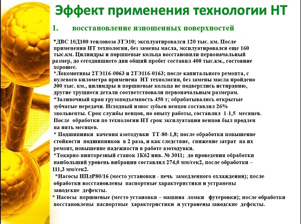

Еще одни серпентинщики - НАНОТРАНС верно.
Но!!! Скачиваем презентацию)) видим это..вложение
Далее смотрим сюда http://history.rzd.ru/history/public/ru ... 18&id=2221
Локомотива с индексом 2ТЭ116-0063 и 2ТЭ116-0163 в природе не существует))
А вот здесь \текст из книги\ имеется
In a representative field trial co-conducted with Beijing Diesel Locomotive Depot on two DF11-type internal combustion locomotives driven by a 16V280Z model diesel engine,
DF11-0063 and DF11-0163, which had just gone through overhauling (after 300,000 km running), the ART mechanochemical reconditioner package was blended into the engine
crankcase oil with China’s classification of TB/T-2933-1998, equivalent to LMOA (Locomotive Maintenance Officers Association) Generation III in USA. Engines were disassem-
bled after an extended operation of 300,000 km.
Вот такой локомотив DF11-0063 и DF11-0163))

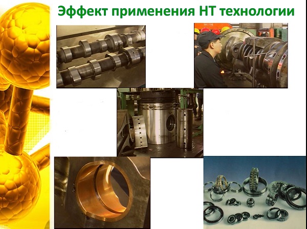

Смотрим на второе вложение и доблестный китаец делает промер коленвала тепловоза))
Мысли есть?
С уважением
